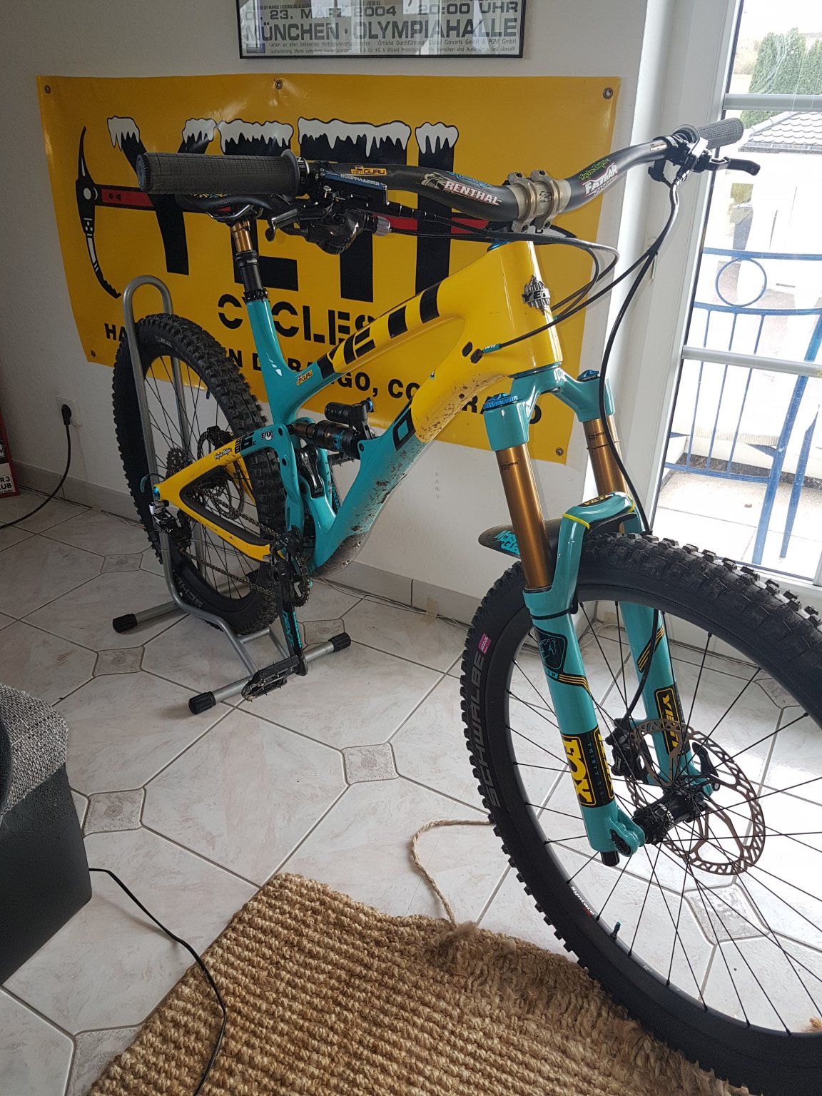

sooo...mein Frühjahrsprojekt nähert sich dem Ende und die erste Ausfahrt ist gemacht. :love:
So ein Yeti ist ja auch ein Rudeltier und bis jetzt verträgt es sich ganz gut mit dem BigTop :p
@osbow: sorry nochmal, das es mit deinem Rahmen nicht geklappt hat, du kennst ja den Grund. Wobei mir dein lime besser gefallen hat. Aber türkis ist auch schön
