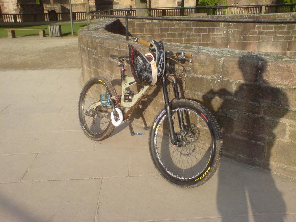

Ich würde die Brems- und Schalthebel am Lenker ein gutes Stück nach innen schieben, damit zum einen sauber ohne Umsetzen der Hand geschaltet und - noch wichtiger - der Bremshebel mit zwei Fingern außen bedient werden kann. Bei dem montierten Lenker und der daraus resultierenden Handstellung müssten dein Zeige- und Mittelfinger irgendwo im Bereich "Bremshebel ganz innen/Griffkörper" aufliegen.Na dann hier mal meins
Vorschläge zur verbesserung und auch Kritik sind willkommen!
Da eh keine Schaltanzeige montiert, würde ich die Shifter zusätzlich außerhalb der Bremse montieren.Ich würde die Brems- und Schalthebel am Lenker ein gutes Stück nach innen schieben, ....
Sollte ich lieber auch XT /XTR Shifter umsteigen, mein Kumpel hat Xt Shifter und die Springen schon ein stück besser an.
Allerdings mag ich den silbernen hebel da nicht so wirklich ^^
DANKE , LG
.. und das zu Recht...
Anmerkung: deine Bremsleitungsverlegung vorne wird auch gern kritisiert...
... und das macht man, weil sich dann viel schwieriger bis gar nicht beim Fahren im finsteren Walde ein Ästlein in der Bremsleitung verfangen kann. Diese würde dann sogleich vom Bremssattel gelöst (Kazong) nicht ohne vorher dem Vorderrad einen gewaltigen Impuls nach links gegeben zu haben. Diesem Impuls versucht der geneigte Pilot durch Gegenlenken und eine abrupte Bremsung entgegen zu wirken. Teil eins klappt ggfs. noch, aber der Teil "Breeeseenn!!" geht schief und der Fahrer schlägt zwar nicht im ersten Baum ein, sondern erst im zweiten auf der gegenüberligenden Wegseite.@doanthebikeking: wir reden übrigens davon, dass du die Leitung besser innen am Gabelholm vorbei legst.
Das Bild da zur Erläuterung.Hallo,
danke für die Tips.
Aber ich weiss nicht genau wie ihr das meint, könnte jemand so nett und mir ein Bild zeigen wie ihr das meint mit dem Bremskabel!
