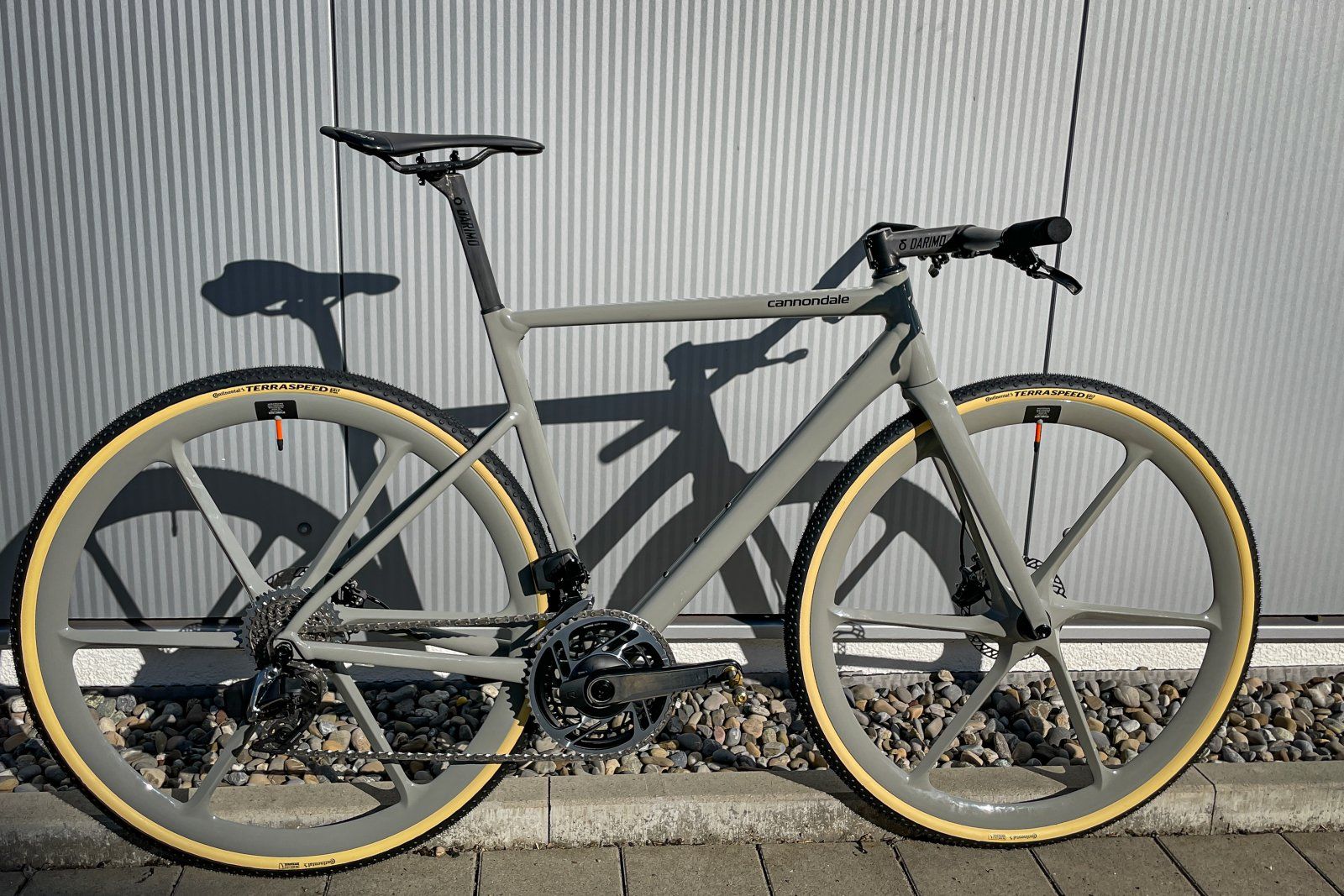

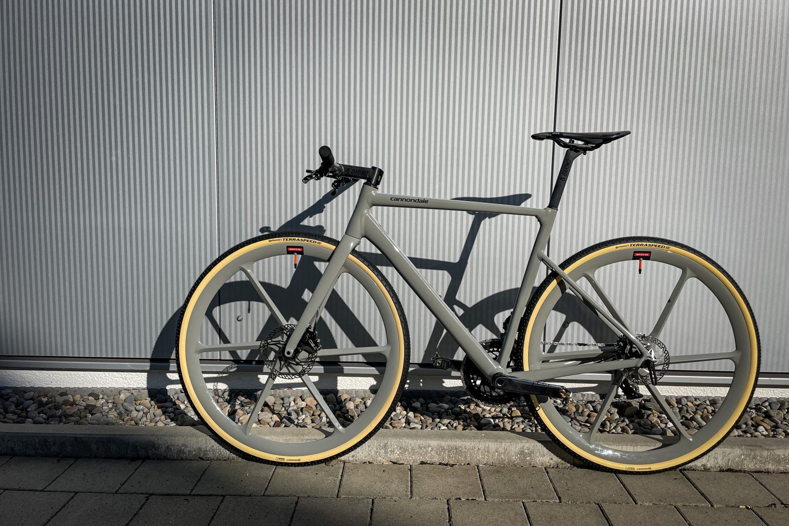

Caad 13 „fully integrated“
6,5kg

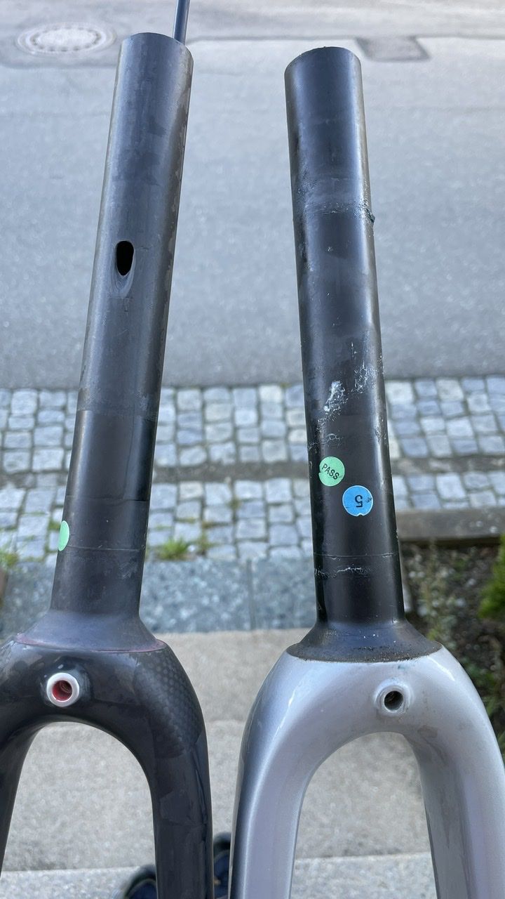

Verrückte Kiste! Verschwinden die Leitungen im Vorbau? Und wie gehts dann weiter?
Genau. 👍🏻 Vorne ist es ja selbsterklärend.

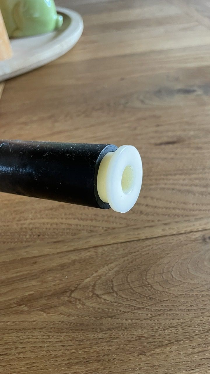

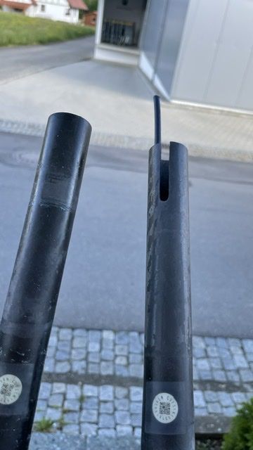

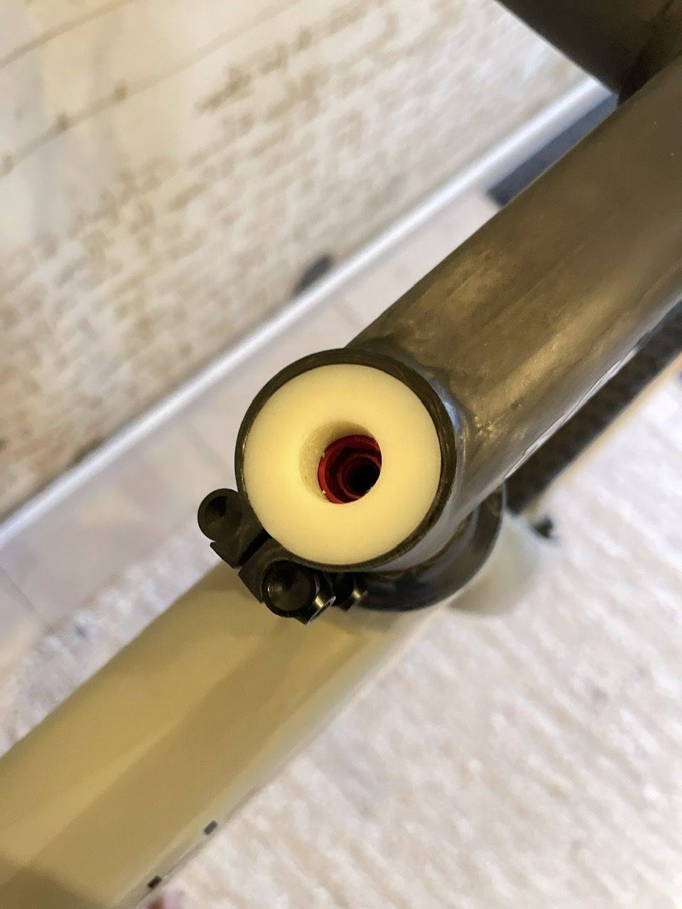

Hinten…
In den Gabelschaft knapp oberhalb vom Lager rein und unterhalb schräg wieder raus.
Damit der Vorbau beim Klemmen die Nut nicht zusammendrückt, habe ich ein Gegenstück gedreht, was das verhindert.
Ich häng mal ein paar Bilder an.

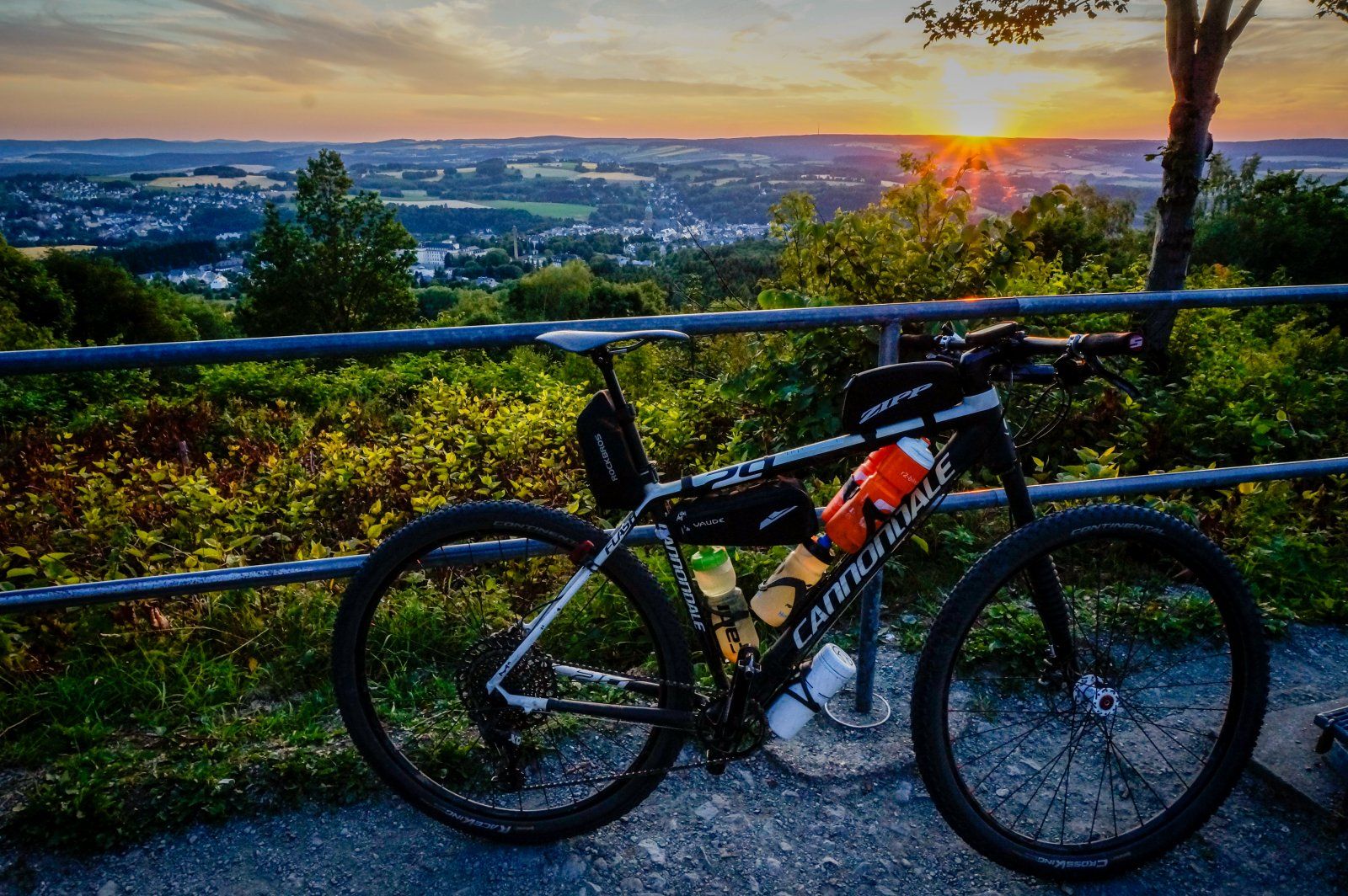

Und auch hier noch mal mein Flash von Montag auf dem Stoneman Miriquidi, direkt zu Sonnenuntergang und 1.5h vor Ziel.
Farblich komplett aus der Reihe - sehr geil. Ist jetzt dennoch dem Switchblade gewichen, auch wenn ich die Farbe gern übernommen hätte
