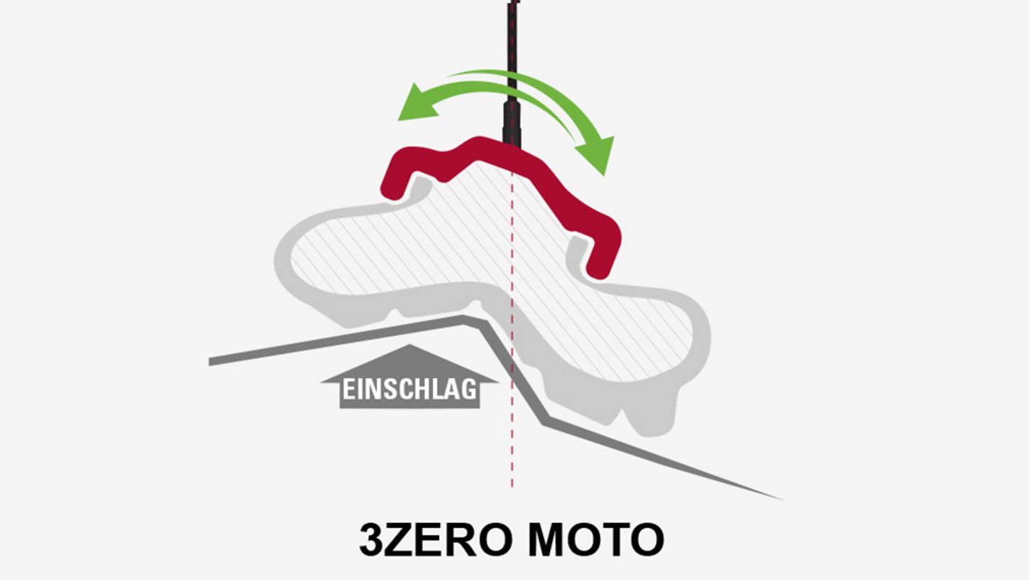

Ist in der Felge bei Foto #2 noch eine Lage eines anderen Materials eingearbeitet? Oder was ist das für eine hellere Schicht?
@speedy_j Speichen werden doch eh immer etwas (nicht komplett) "entspannt" wenn man normal fährt und ich denke bei einem Alulaufrad mit wenig steifer Felge wird ein Einschlag auch nicht wirklich besser aussehen.

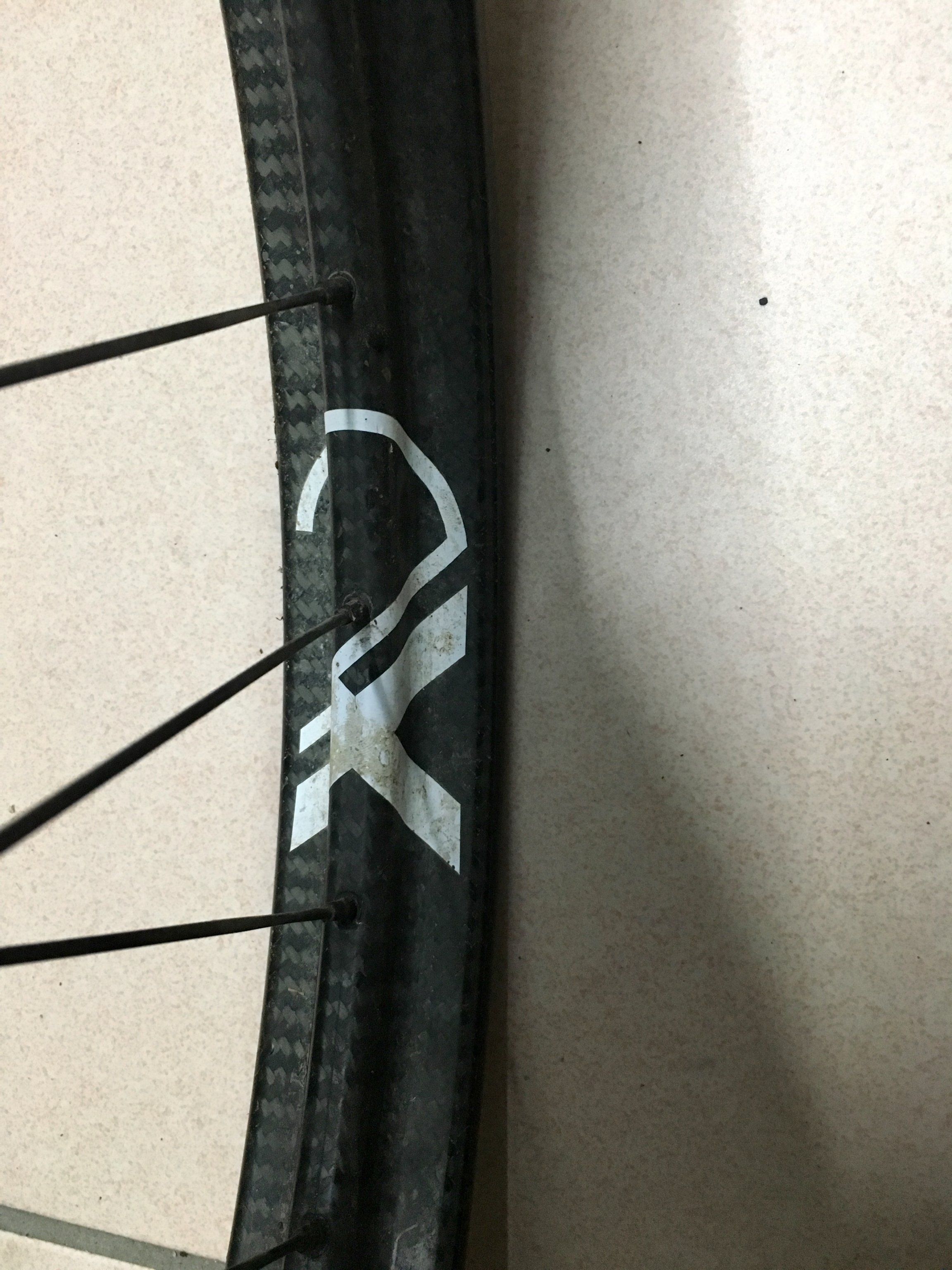

Hat irgendwie Ähnlichkeit ... :)

Macht sich denn keiner Gedanken dazu, dass sich entspannte und wieder auf Zug belastete Speichen in der Regel mit herausdrehen und Speichenrissen bemerkbar machen?
Zu den Speichenrissen kann ich nix sagen. Zipp verwendet aber – und empfiehlt für Selbst-Einspeicher – Prolock-Nippel, die ein herausdrehen verhindern sollen.
Ja, das soll laut dem Produktmanager einer der wichtigen Bestandteile der Felge sein. Genaueres wollte er aber auch auf Nachfrage nicht verraten.
Die AX-lightness müsste aber eine Hohlkammer haben, richtig?
Ist da ein Gelenk verbaut?
Oder wie soll sich die Felge unter dem Speichennippel Verdrehen?
Wenn nicht, dann arbeitet der sich ja ins Carbon ein.....
Oder alles nur Marketinggewäsch und die Felge bewegt sich nur minimalst?

Zwischen Nippel und Felge ist eine Beilagscheibe, die den Druck besser verteilen soll und konisch geformt ist, sodass der Nippel in der Schale etwas drehen kann. Die Beilagscheiben sind im Lieferumfang der Felge enthalten.

Richtig die Ax Lightness hat eine kleine Hohlkammer, welche nach ersten Tests ohne dazukam, da klar wurde dass man ohne Hohlkammer sehr viel Material verbauen muss um das Speichenkonstrukt ausreichend steif zu gestalten. Was man am Ende jetzt auch hier beim Sram Laufrad sieht.

Das Konzept der "flexibel gelagerten" Felge finde ich grundsätzlich interessant und würde das schon gern mal im Vergleich zu einer normalen Felge fahren. Vllt. macht es sich ja tatsächlich positiv bemerkbar :ka: .
Preis und Gewicht disqualifizieren den LRS aber leider direkt. Da würde sich SRAM/ZIPP durchaus einen Gefallen tun, wenn sie das TyreWiz Gedöhns weglassen und dafür Geld und Gewicht sparen.
