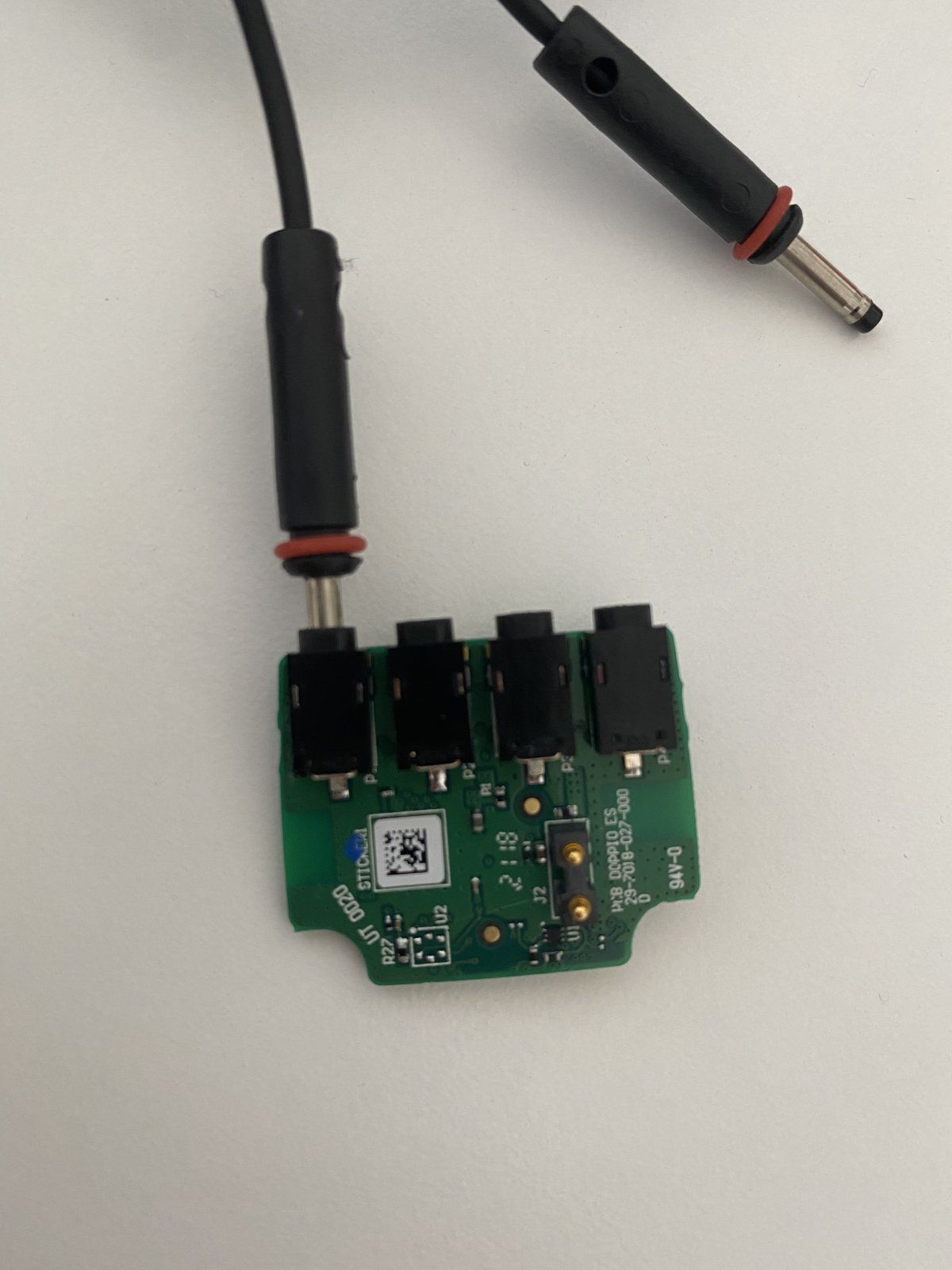

Servus. Hab die Blipbox auseinandergenommen um diese in den Vorbau zu verfrachten. Dazu würde ich die sperrigen Stecker abschneiden und irgendwie an die Platine zu tüddeln. Muss Plus / Minus beachtet werden oder ist das egal?

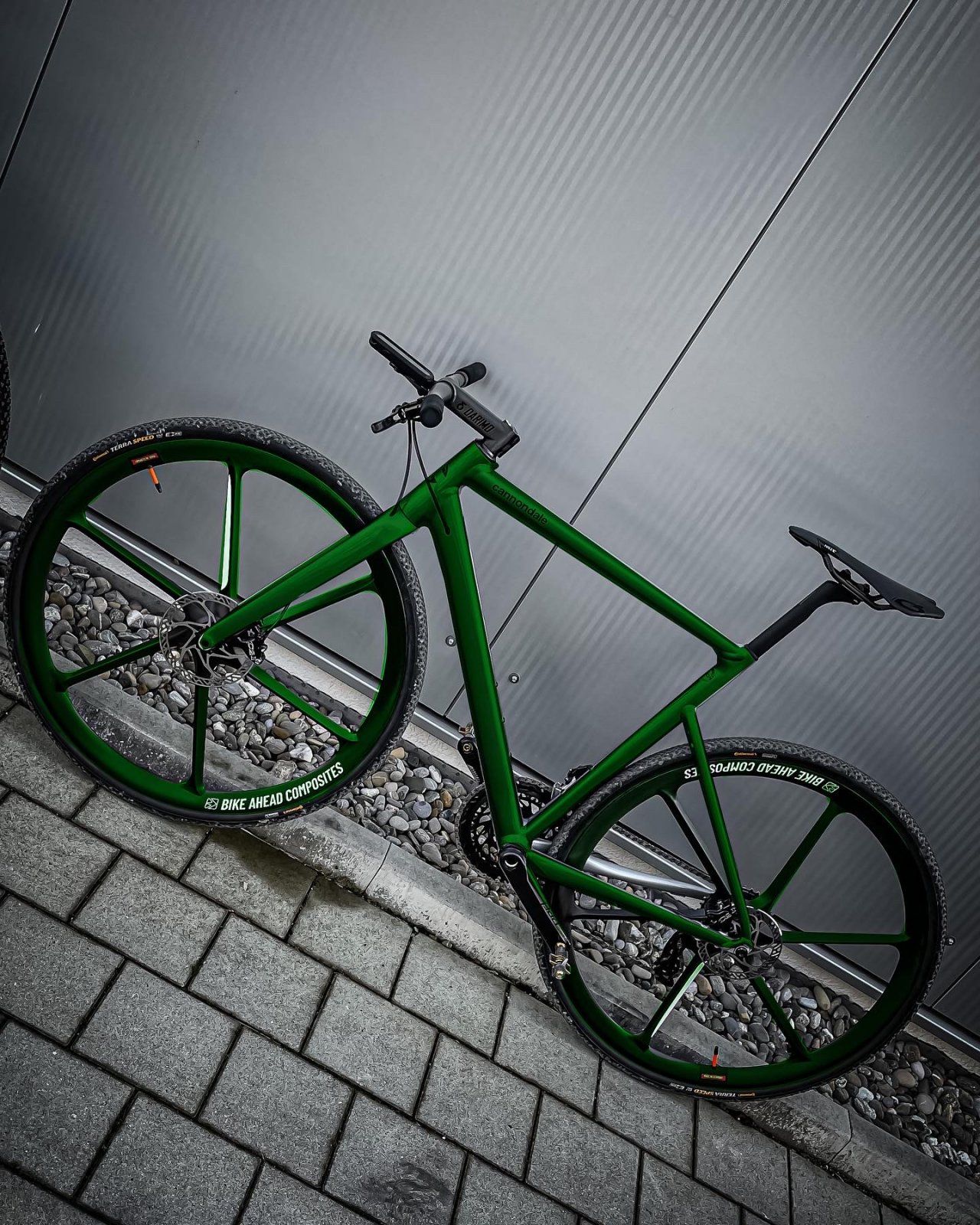

So, hab jetzt endlich meine Züge auch integriert bekommen, jetzt fällt mir die Farbwahl schwer, da ich sämtlich Öffnungen verschließen möchte.
British Racing Green wäre mein Gedanke.
Vielleicht hat jemand eine bessere Idee.
Gruß, MoAnhang anzeigen 1466364Anhang anzeigen 1466365Anhang anzeigen 1466366
Brirish racing green fetzt immer. Sieht auch geil mit silber aus...
Den LRS würde ich nicht lackieren. Lenkt zu sehr ab vom Rahmen.
Wo sind die Twister? Kann keine sehen?
Und wieso ein günstiger Alurahmen, bei den durchweg hochpreisigen Anbauteilen?
