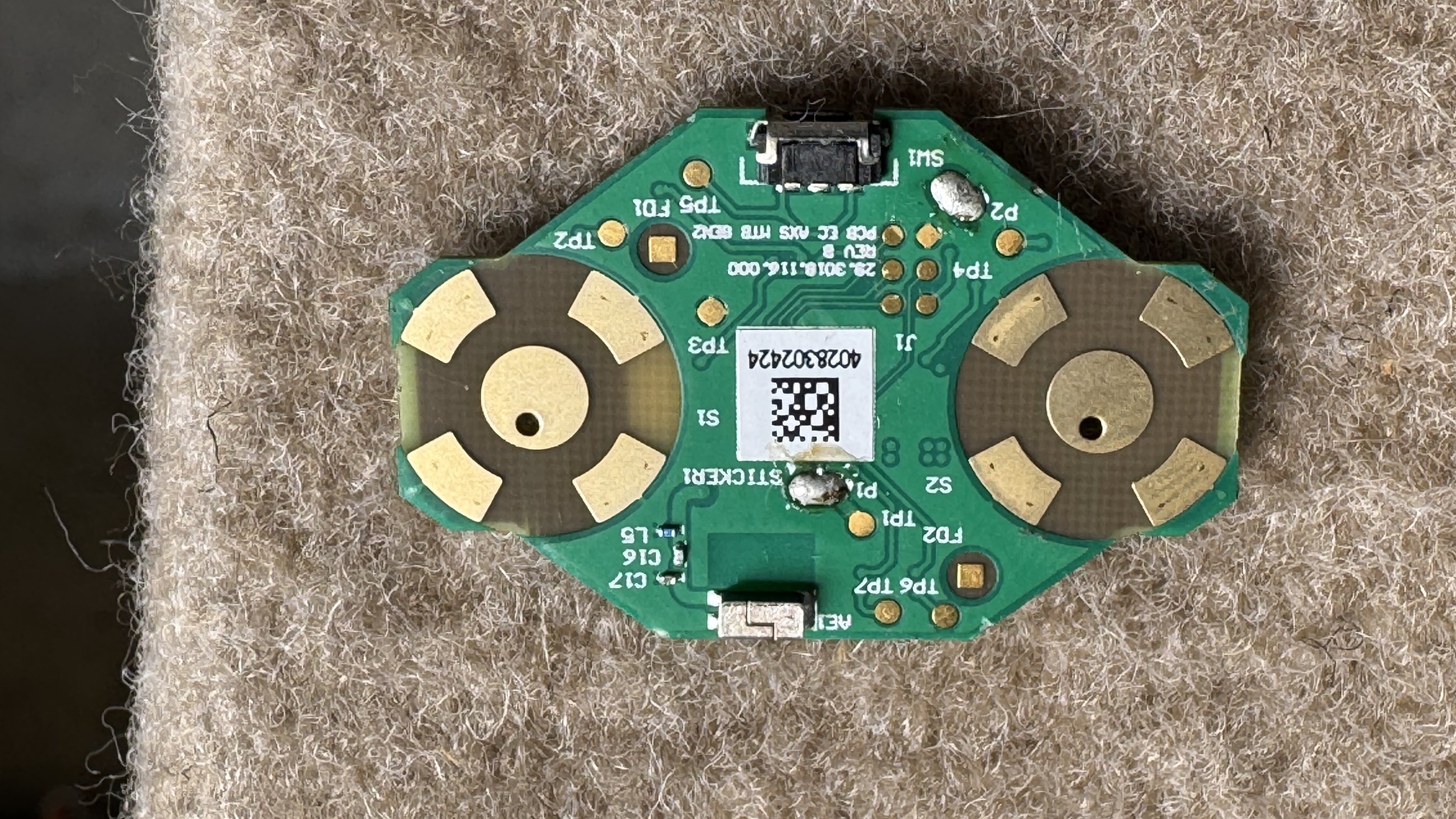

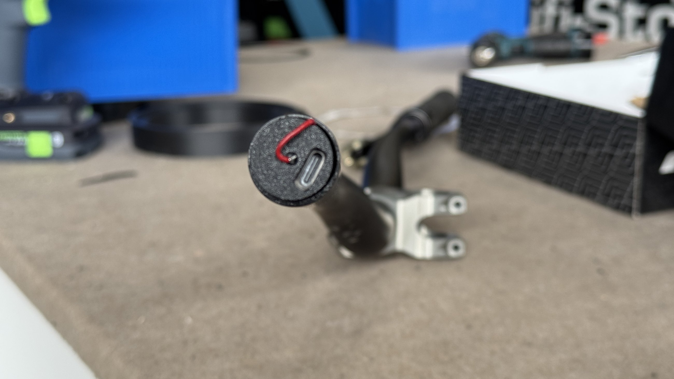

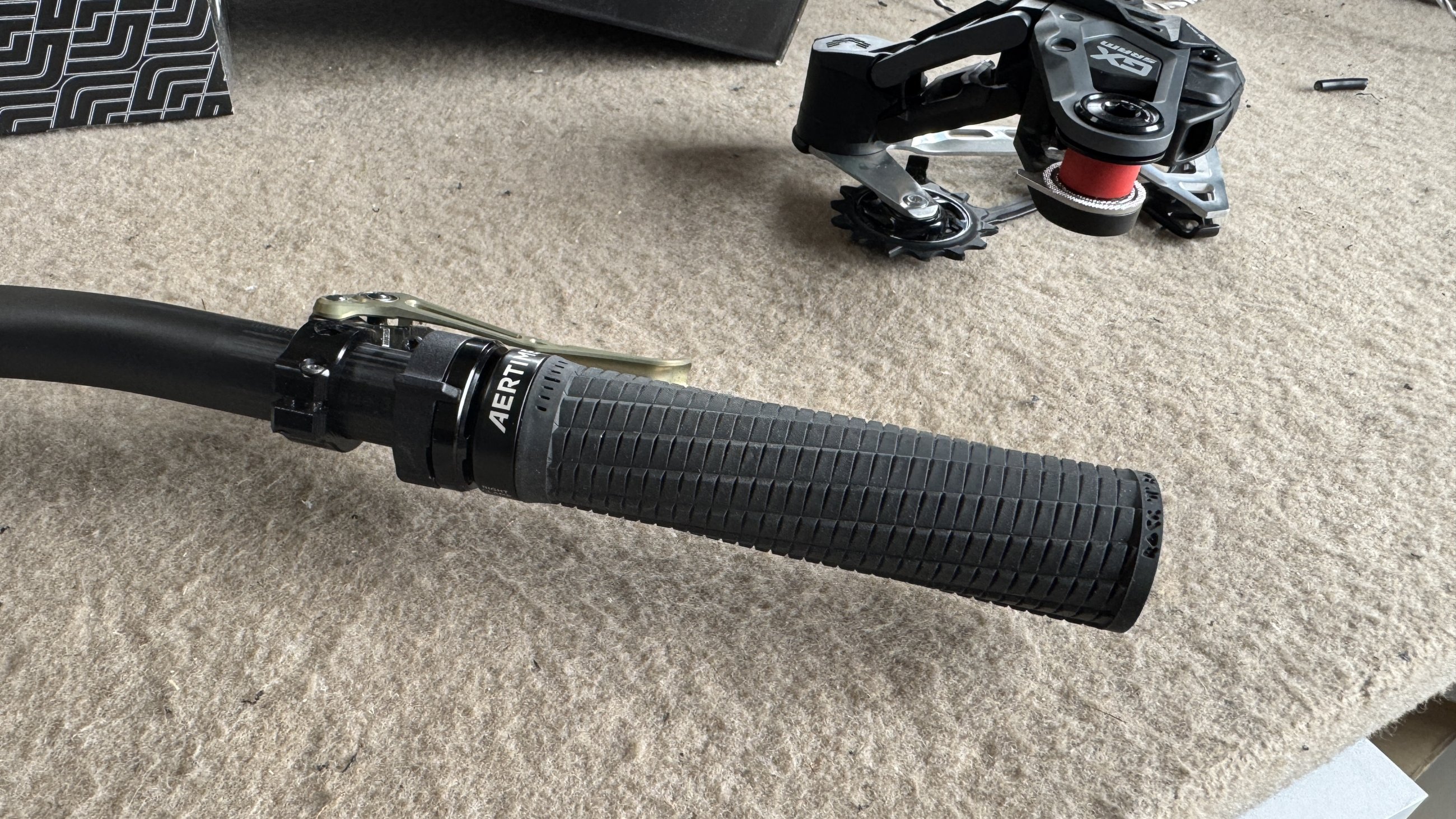

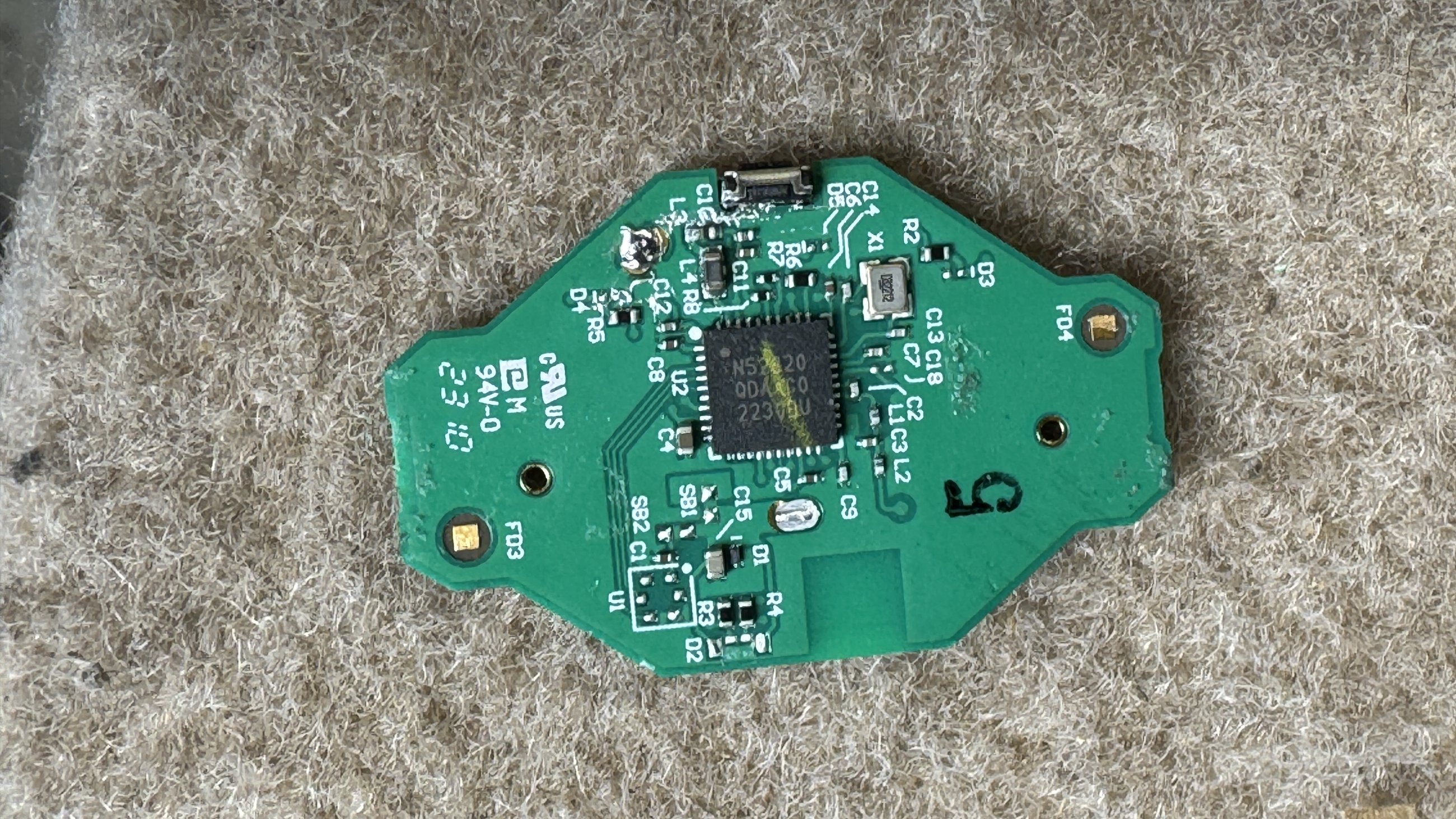

So, ich hab mir das Ganze jetzt auch mal als Projekt vorgenommen, dazu einen Pod zerlegt, die Platine mit Strom von einer CR123 versorgt, den Twister an die beiden Kontakte gelötet und das Ganze in meinem Bikeyoke versenkt. Funktioniert tip top - und jetzt das große ABER —> nach 50cm ist Schluss mit Lustig. Boah was ärgert mich das. Bin nicht davon ausgegangen das die Platine im Carbon und im Griff so extrem an Reichweite verliert. Gibt es da evtl einen Kontakt für eine Antenne als Draht damit ich mehr Reichweite erreiche? Bin für jeden Tip dankbar.
Anhang anzeigen 2174777Anhang anzeigen 2174778Anhang anzeigen 2174779Anhang anzeigen 2174780Anhang anzeigen 2174781
Ein einfacher Draht wird nicht viel besser sein.
Aber du kannst die Antenne entfernen und eine einfache Monopolantenne aus einem 50 Ohm Kabel anlöten. So ähnlich wie z.B. hier:
Danke, das war es. Allerdings muss ich zu meiner Schande gestehen das scheinbar beim Einbau genau das Teil abgerissen wurde, das bekam ich jetzt aber nicht mehr angelötet. Mit dem Koax gehts!
