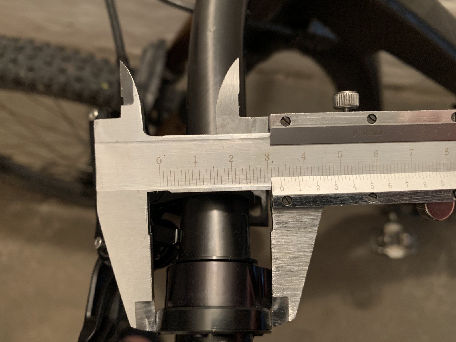

Vielen dank fĂŒrs messenđŸ‘đŸ»
Sind also so 33mm Außendurchmesser

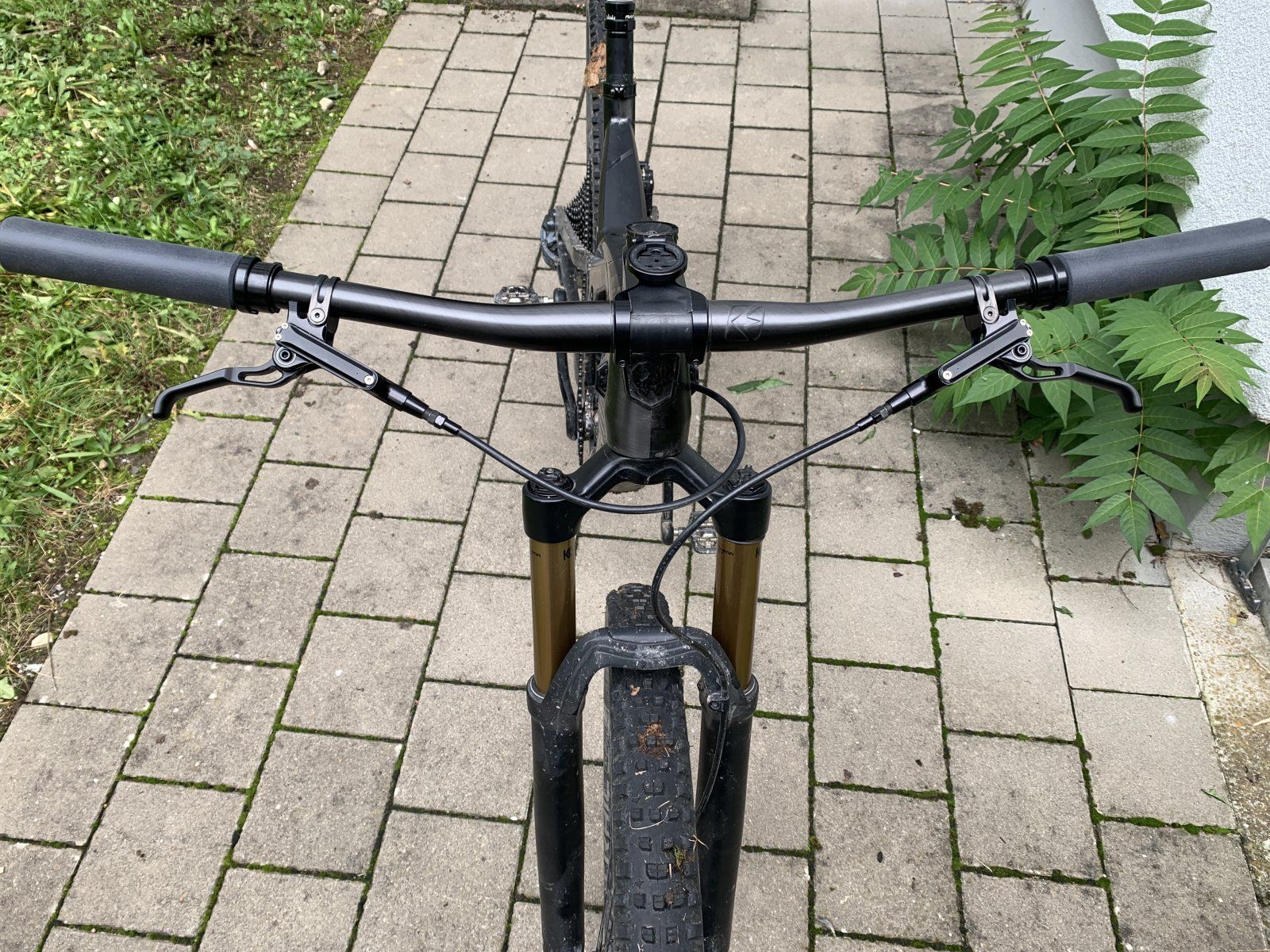

Habe jetzt auch mal die Konfiguration der BlipBox angepasst:
Vorher:
Und nachher:
Was sehr schade ist:
Wenn ich die SattelstĂŒtze auf „Links nach oben“ lege, dann kann ich die „Beide Seiten nach oben“ bzw. „Beide Seiten nach unten“ nicht mehr belegen.
Das ist echt doof.
Jetzt mal sehen, ob das so mit der StĂŒtze besser ist, die erste Probefahrt durch die Stadt war gut so.

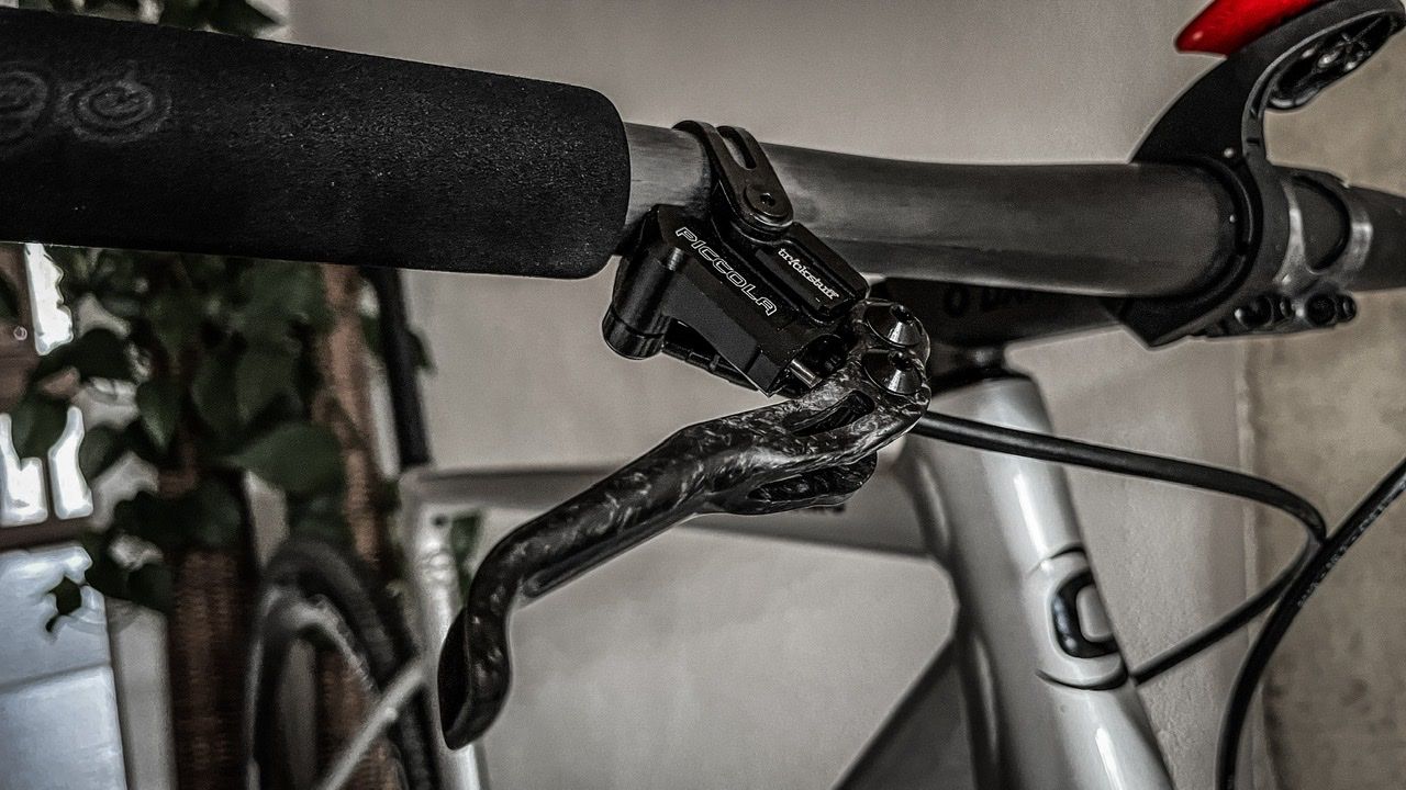

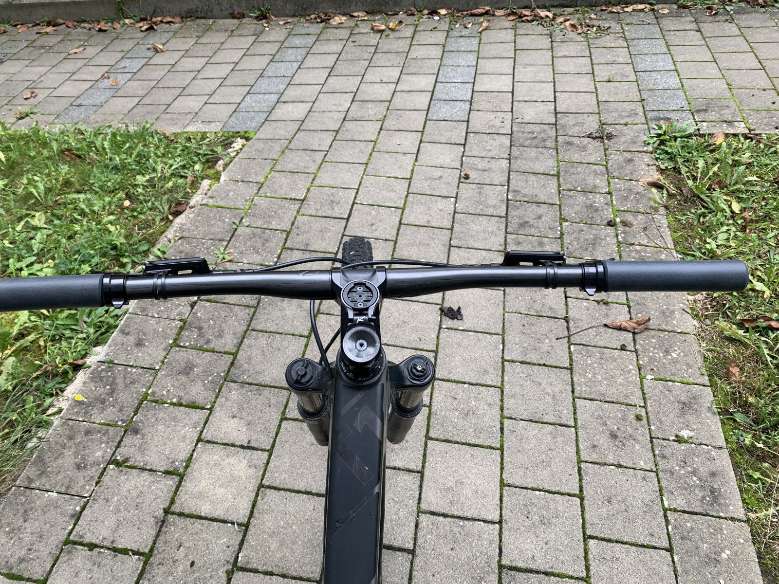

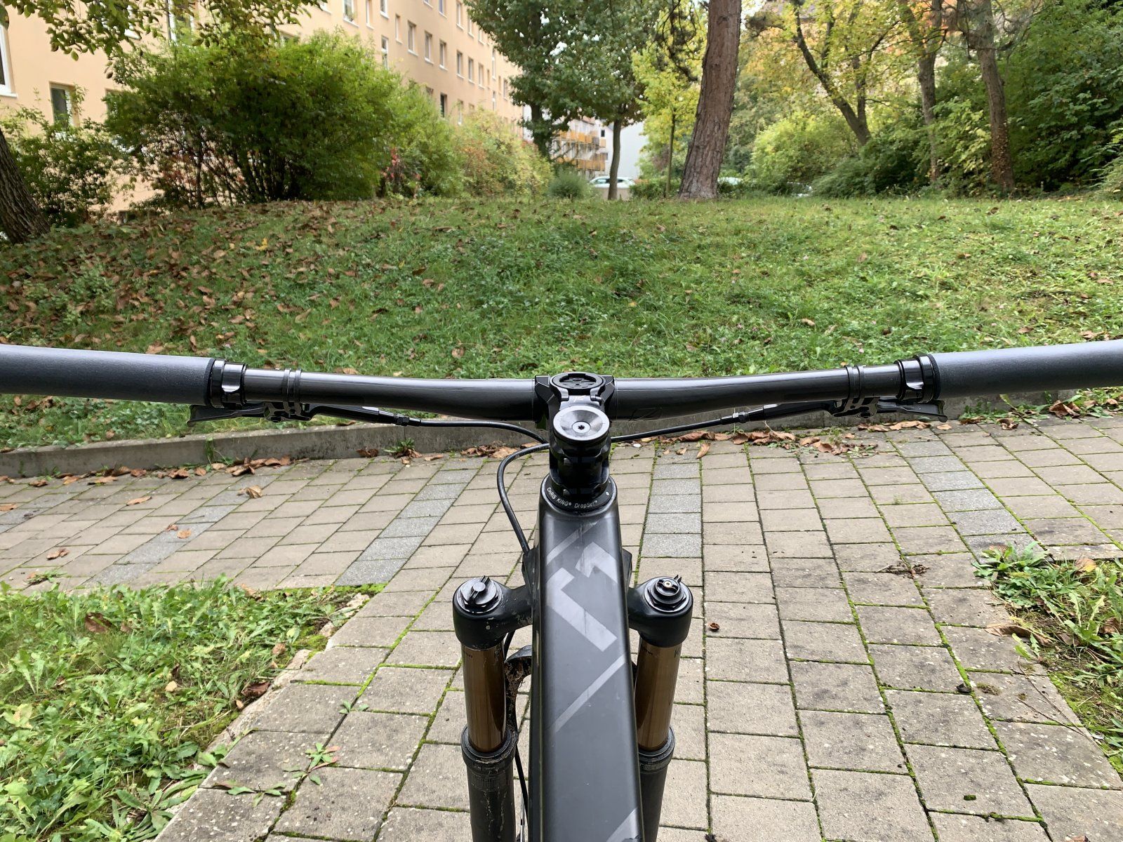

War heute noch mal dran:
Zum einen habe ich jetzt doch die ESIs drangemacht und die neuen Bremsschellen montiert. Optisch ist’s jetzt echt :love:
Bis auf die finale Konfiguration ist das jetzt fertig.
Jetzt muss ich mir ĂŒberlegen, was ich mit dem anderen Bike mache :ka:
Aber da wĂ€re der 77er Intend zu lang, also muss ich das definitiv ohne die BlipBox lösen
Anhang anzeigen 1355962Anhang anzeigen 1355963Anhang anzeigen 1355964
Ja jz ist schonmal Funktion, Komfort und Optik bestĂ€tigt. Dann kann jz das spannende Projekt ohne Blipbox beginnen 😉

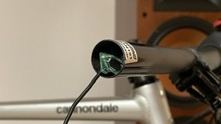

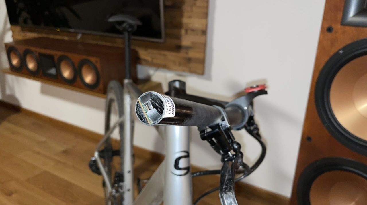

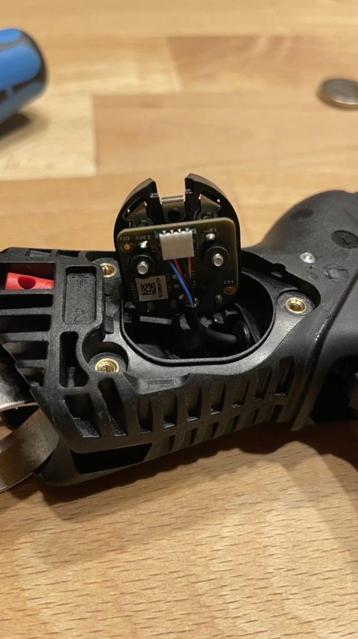

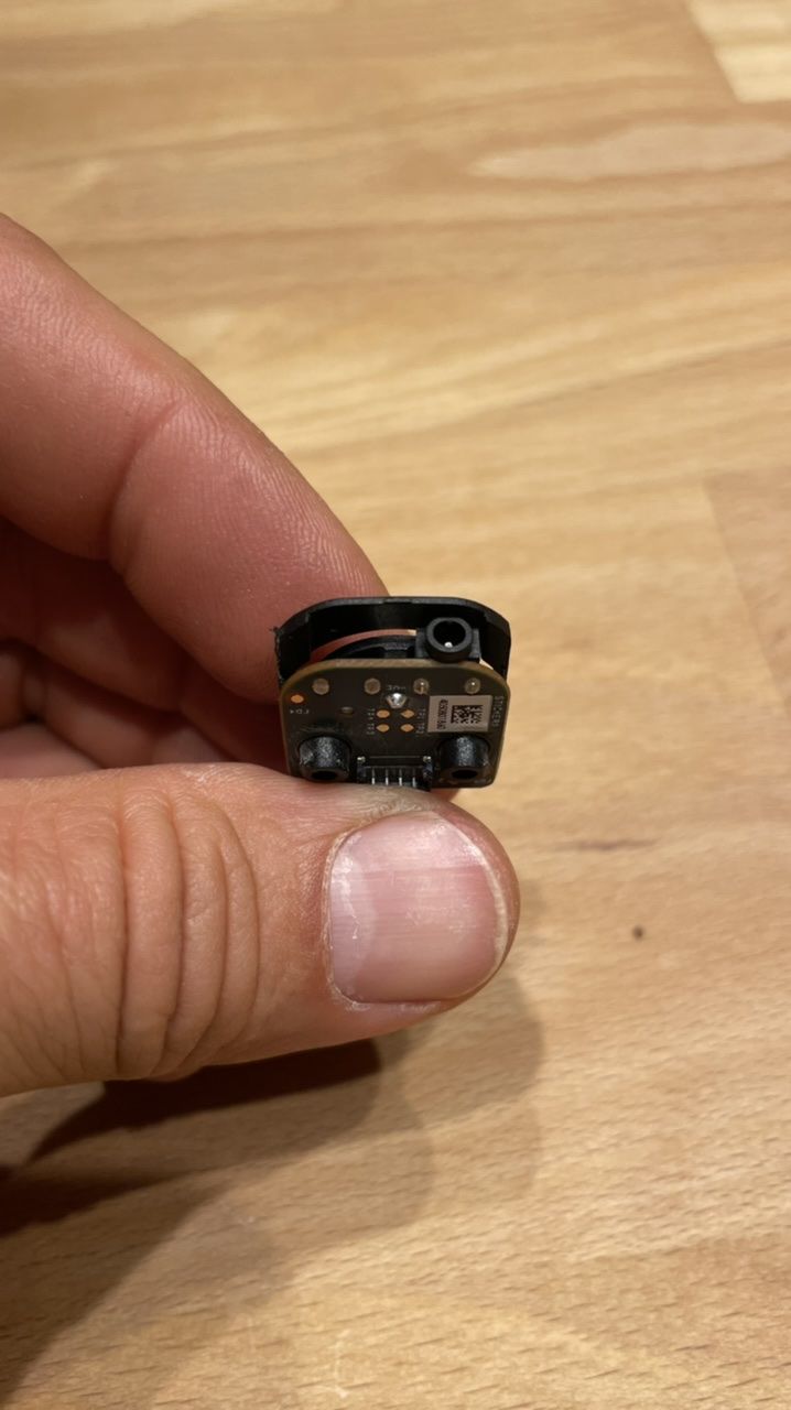

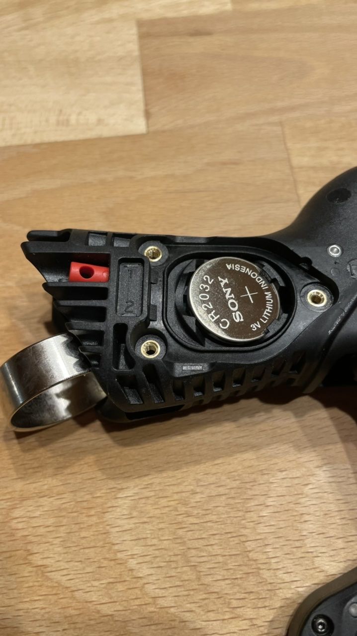

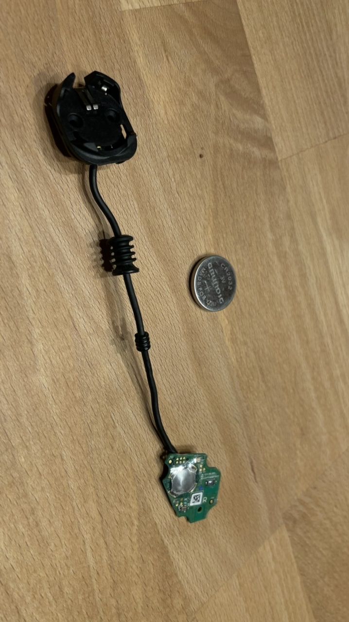

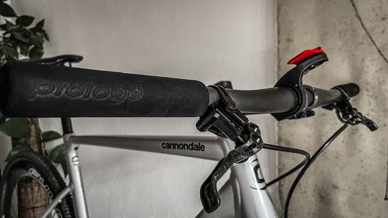

Hab mir jetzt zwei gebrauchte Force Schalt/Bremshebel geholt, weil mir die Blipbox zu groß ist und mir vor allem die Umwickelung der ZĂŒge optisch nicht gefĂ€llt.
Man kommt mit Nachbearbeitung der Platine auch auf ca. 19,5mm, aber die CR2032 hat eh 20mm.
Der Anschluss fĂŒr den Schalter ist am Batteriefach.
Mein Lenker hat aber knapp 20,5mm Innendurchmesser, somit reicht es eh ohne was zu bearbeiten.
Edit:
Batteriehalter inklusive Platine passen nach Bearbeitung rein
Edit:

Welchen Lenker hast du? Dann können wir hier ja vllt nach und nach sammeln, welche passende Innendurchmesser haben.

Ist die Einheit so, wenn du sie aus dem Schalthebel raus holst, oder hast du noch den Lötkolben angesetzt?
Wenn die nur einen Anschluss haben, muss ich ja auch 2 Stk. In den Lenker fummeln ( fĂŒr Zirbel Twister), richtig?
Wenn die nur einen Anschluss haben, muss ich ja auch 2 Stk. In den Lenker fummeln, richtig?
An der Platine selber habe ich nichts bearbeiten mĂŒssen, auch nix löten, nur die Batterieaufnahme selber, habe ich seitlich ein wenig runter geschliffen.
Die Red Version hat zwei AnschlĂŒsse pro Seite, also wie bei der Blipbox, die Force nur eine (reicht mir auch, ist nur die Stadtschlampe). Man sieht es auch schön an den Lötpunkten, welche zusĂ€tzlich vorhanden sind.
So ist es fĂŒr mich selber die bessere Lösung. Wenn die Batterie leer ist, Griff runter und tauschen. Koppeln funktioniert aber nur im Ausgebauten Zustand, was ja eigentlich nur einmal vorkommt.

Ah ok. kenne mich mit Red und Force halt nicht aus.
Sieht ja relativ easy aus.
ich habe einen MCFK Flatbar, der hat am Ă€ußeren Ende eine kleine VerstĂ€rkung (ca 1xm tief) und ist dort nur 19,5mm. Weiter innen sind es 20mm. Ich denke mal, dass man das hin bekommt.

Ich denke mal, so wie du das gemacht hast, könnte es klappen. Ich werde einfach mal am Lenker die Feile ansetzen, bis die Batterie passt.
Ich finde deine Lösung mit den Platinen super.
Die Lösung mit der KabelfĂŒhrung entlang der Bremsleitung wĂ€re natĂŒrlich einfacher und man hĂ€tte es auch etwas schöner als bei dir 😉 lösen können. Gibt hier SchrumpfschlĂ€uche in Carbonoptik. Dann wĂ€re es etwas gefĂ€lliger.

...Ich werde einfach mal am Lenker die Feile ansetzen, bis die Batterie passt...
Bitte nimm einfach nur eine andere Batterie. Da gibt es genĂŒgend 3V Li-Zellen die kleiner sind. Das ist definitiv die sichere Lösung.
Die Schalthebel haben doch auch einen eigenen Taster, den kann man doch auch mit einem Kabel anzapfen.
ja, das mit der anderen Batterie wĂ€re evtl eine Überlegung wert, da gebe ich dir recht.
Wo, welche AnschlĂŒsse möglich sind, weiß ich leider nicht, da brauche ich unbedingt Hilfe ( bin kein 6V Ingenieur)đŸ€Ș
Dabei seit
5. Mai 2019
Punkte Reaktionen
2.451
Dem stimme ich zu, ich werde bei mir wohl die cr1632 verwenden. Sram gibt fĂŒr die cr2032 eine laufzeit von 2 jahren an. Die cr1632 haben je nach hersteller ca. 80mah weniger als die cr2032. Das reicht immernoch fĂŒr rund ein jahr betrieb. Damit kann ich gut leben.
