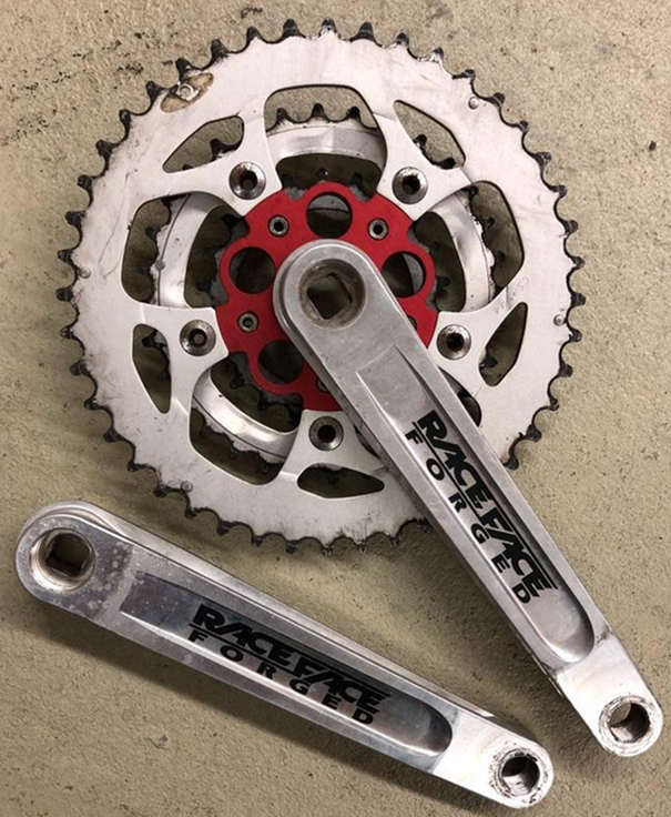

Race Face Turbine
Ich fand die IB-Version mit dem coolen Spider immer schon schöner. Daher war mir bei der Suche die IB-Version wichtiger als das exakt passende Baujahr, wobei ich finde, dass selbst eine „zu neue“ IB klassischer aussieht als eine LP. Vom Farbkonzept her wäre ein roter Spider natürlich super, also gesucht und sogar gefunden.
Es ist eine Race Face Turbine IB Compact geworden, welche wohl ab 96 so erhältlich war, da sie Compact-Format und den FORGED Schriftzug hat. Das Compact-Format ist für mich eher von Vorteil, da meine Turbine am Vertex auch in diesem Format ist und somit könnte ich die schwarzen Race Face Kettenblätter von dort auch am TiBolt einsetzen. Dass die Kurbel zusätzlich geschmiedet ist, hat meiner Meinung nach auch seine Vorteile, es soll doch die ein oder andere alte Turbine auch mal gebrochen sein und das Fertigungsverfahren wurde wahrscheinlich nicht ohne Grund angepasst.
Bevor hier jetzt ein Shitstorm wegen den Kettenblättern startet (soll es wirklich schon gegeben haben 😲🤣), die habe ich nicht mitgekauft. Den Shitstorm bitte noch etwas aufsparen, die Gelegenheit kommt gleich 😃
Auch hier ging es an das meditative Reinigen und so weiter. So eine Kurbel braucht natürlich auch Kettenblätter, welche ich eher als Verschleißteile einordne. Bei Verschleißteilen sind für mich auch Neu-Teile in Ordnung, solange sie vom Erscheinungsbild trotzdem in die damalige Zeit passen. Somit habe ich bei den Kettenblättern nicht lange gesucht, sondern neue Specialites TA Blätter in silber mit der Abstufung 44/32/22 bestellt. Damals wusste ich leider noch nicht, dass @Thogarma mittlerweile einen „schönen“ Satz übrig hat 🤣 Noch ein kleiner Farbtupfer mit roten Kettenblattschrauben und ein erstes Puzzleteil ist erledigt.
Ein paar Gebrauchsspuren sind für mich völlig in Ordnung und führen zu einer entspannteren Nutzung des ganzen Bikes. Gewichtstechnisch bin ich komplett bei 639 g gelandet.
Viele Grüße
Zott
Fortsetzung folgt….
... Race Face Turbine IB Compact geworden, ... Compact-Format ... Das Compact-Format ist für mich eher von Vorteil, ...
Gaaanz dünnes Eis! Meinen Informationen zufolge hat sich gerade ein wütender Mob zusammen gefunden - noch ist aber unklar, ob sich die Leute zusammen von einer Klippe stürzen oder dein Haus niederbrennen 😬
Sorry, nur Spaß - aber ich glaube Thogarma denkt sich gerade "Der darf das, aber ich nicht?!"
Schöner Thread - Danke und bitte so weiter machen 👍
Du vergleichst aber auch Äpfel mit Birnen. Ne nordamerikanische CNC Kurbel hat ja auch qualitativ/monitär mal nix mit einer "günstigen" Asia Kurbel zu tun - ausser eben der Funktionalität. Die ist sicher nah beieinander ;). Die Baujahre sind auch ein Faktor...
Seit es das Compact-Format gibt, bin ich absolut überzeugt davon: zum einen, weil ich damit keine großen und sackschweren Kassetten benötige, und zum anderen, weil vorne auch alles leichter und kleiner wird. Wenn man so wie ich direkt am Alpenrand wohnt, lernt man ein 20er-Kettenblatt und feiner abgestufte Kassetten zu schätzen.
Für mich darf auch @Thogarma auf einen Compact-Antrieb setzen. Muss er ja fast, da momentan eh auf Suntour MD gesetzt wird und eine Nabe mit kleiner Suntour-Kassette im Haus ist: https://www.mtb-news.de/forum/attachments/img_3276-jpeg.2109571/
Außer ich bin nicht ganz auf dem neuesten Stand was die Naben anbelangt. ;)
Was für eine Compact-Kurbel verbaut werden soll, ist halt noch die Frage.

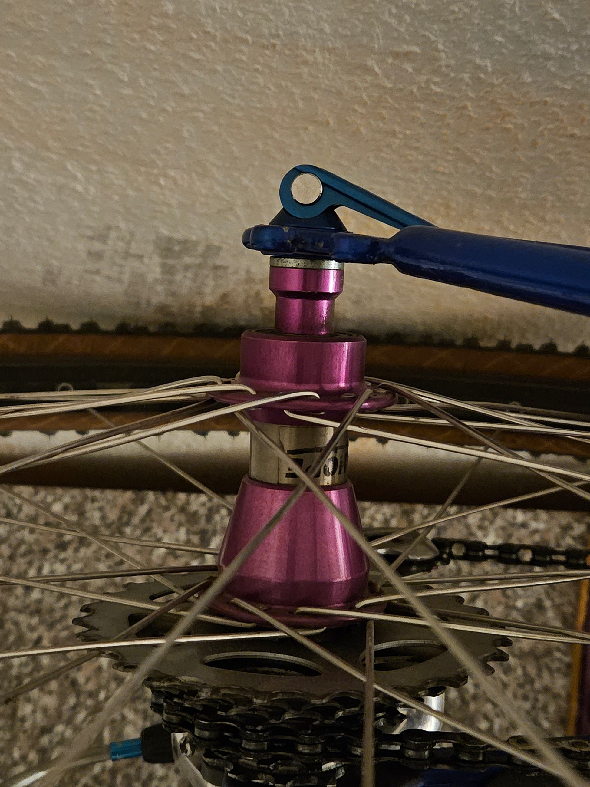

Da ich ja gerne rumschraube, habe ich einfach mal losgelegt.
Auseinandergebaut und bereit zur Aufarbeitung
Das Auseinanderbauen hat schon ein bisschen gefuchst, mit Wärme, Kälte und etwas Kraft hat sich dann allerdings doch alles in seine Einzelteile zerlegen lassen auch ohne Spezial-Werkzeug. An dieser Stelle ein Dank an @ArSt für seine Antwort im „Kurze Frage“-Thread
https://www.mtb-news.de/forum/t/der-kurze-frage-schnelle-antwort-thread.953614/post-19661122
Geputzt, etwas Feinschliff, poliert und bereit für neue Lager
Bei der Montage der Lager habe ich mir mit Stecknüssen, Karosseriescheiben, Holzklötzen und diversen Gewindestäben inkl. Muttern und U-Scheiben geholfen. Der erste Zusammenbau erfolgte mit NoName-Lagern aus Edelstahl, was nicht zum gewünschten Ergebnis geführt hat, vielleicht lag es auch an mir und nicht den Lagern. 🤣 Der zweite Zusammenbau mit SKF-Lagern war dann von Erfolg gekrönt. Naja es gibt ja nicht umsonst die Redewendung „Wer billig kauft, kauft zweimal“ oder wie mein Opa immer sagte „Mir sin z´arm um günstig z‘kaufe“ 😃
Wieder zusammengebaut, laufen wieder schön und warten auf passende Felgen 😃
Die Waage hat für vorne 66 g und für hinten 288 g ausgespuckt.
Gefällt mir schon sehr gut und kann so bleiben 😃
Viele Grüße
Zott
Fortsetzung folgt….

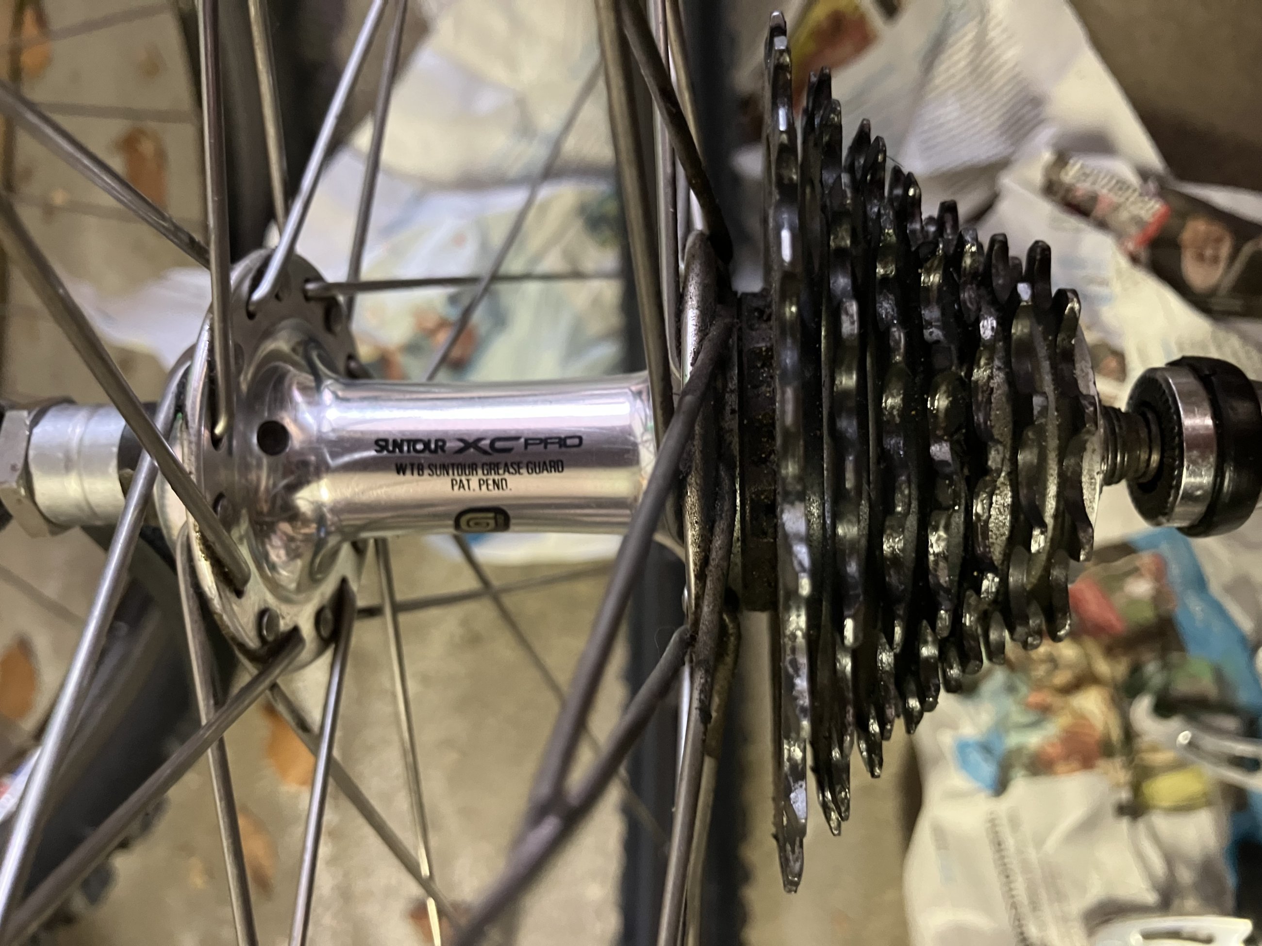

Den Freilauf würde ich noch mit der Feile etwas "begradigen" an den Kanten. Sieht noch sehr angefressen aus, an den Kanten. Die Naben sind super... hab ich auch verbaut.
Vielen Dank für den Tipp, ich bin sehr froh über solche hilfreichen Antworten. :daumen:

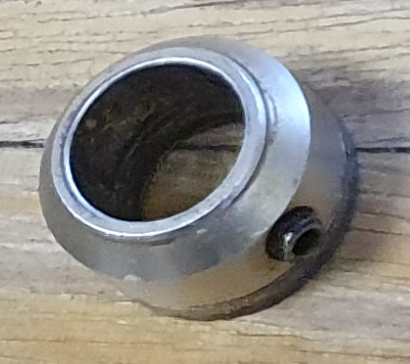

Ich habe dann noch eine Frage bei der du mir vielleicht auch helfen kannst.
Die Naben waren glaub nicht komplett original bzw. aus unterschiedlichen Modellen bestehend. Die Vordere hat die Distanzstücke mit O-Ring, die Hintere hat links ebenfalls die O-Ring-Variante, rechts beim Freilauf die Variante zum Schrauben mit einer Madenschraube. An dieser Madenschraube steht die Kassettennuss bei der Montage an und geht nur mit etwas Druck darüber.
War das bei Dir auch so oder sollte ich die Madenschraube einfach etwas abfeilen?

Ich hab die Naben vor ewigen Jahren auseinander genommen. Ich schau mal, was ich im verbauten Zustand ermitteln kann.
Tune hatte an den ersten Hinterradnaben an gleicher Stelle eine Madenschraube, welche aber schnell entfallen ist. Das Gewinde in der Hülse war aber noch länger ohne Funktion zu sehen, weil die Teile halt schon vorgefertigt herumlagen. Eigentlich braucht es die Madenschraube gar nicht, da im eingebauten Zustand eh alle Teile miteinander verspannt sind und nicht mehr aus können. Wenn das Hinterrad ausgebaut ist und die Madenschraube fehlt, könnte theoretisch der Freilauf samt Hülse von der Achse rutschen. Das war aber nie der Fall, da alle Teile auf der Achse auch ohne Madenschraube gut hielten.
Wenn das bei dir auch der Fall ist, dann kannst du die Madenschraube einfach entfallen lassen.
Vielleicht ist die Madenschraube ein Wuchtgewicht wie bei Haimer CNC-Spannfuttern? 🤔🤔🤔🫣😬😃
Vielen Dank, wenn ich die Madenschraube locker lasse, rutscht das Distanzstück von der Achse und der Freilauf löst sich leicht rausziehen. Dann muss man wieder mit einem Gummi die Sperrklinken runterspannen und den Freilauf wieder reinschieben. Daher werde ich die Madenschraube schon lassen und anziehen. Entweder das linke oder rechte Distanzstück ist nicht passend zur Nabe. Ich musste auch mit Passscheiben für Industrielager etwas improvisieren, damit ich auf die +/-135 mm Breite gekommen bin. Hope hat später auch auf die Madenschraube verzichtet und es gab nur noch die Variante mit O-Ring.
Ebenfalls vielen Dank, das glaube ich allerdings bei den paar Milligramm der Madenschraube nicht. Denke die ist wirklich nur um ein Rausrutschen zu verhindern.
Ich denke, dass ich einfach die Madenschraube etwas kürzer feile, damit die Kassettennuss ohne Druck reingeht.
VG Zott
Dann aber nicht von der Antriebsseite her kürzen, sondern von der Seite her, welche die Hülse klemmt.
Ich wüsste jetzt gar nicht, wie man so eine kurze Madenschraube zum Kürzen halten kann, vielleicht nur auf einen Inbusschlüssel aufstecken (mit Klebeband beide Teile verbinden) und mit 'nem Dremel kürzen?
Wenn das nicht funktioniert oder die Madenschraube ins Nirvana davonfliegt, dann mal im Net nach kurzen Madenschrauben suchen: Dürfte nach DIN 913 sein, M4 gäbe es ab 4 mm Länge:
