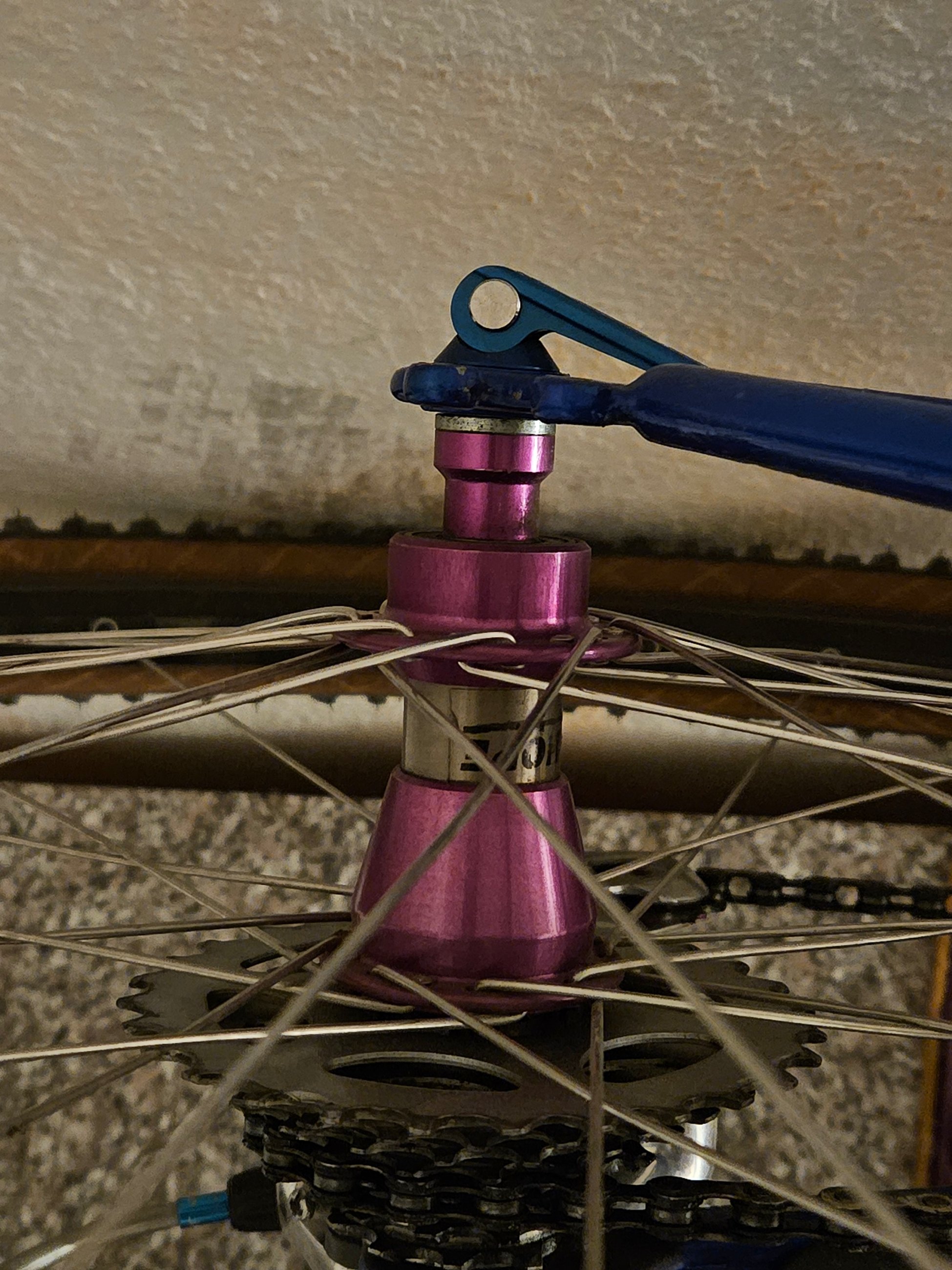

Vielen Dank für das Foto und die Unterlagen, die Explosionszeichnung etc. hatte ich auch schon, das hat mir allerdings bei meinem Problem nicht weitergeholfen. Hab mich wohl nicht ganz verständlich ausgedrückt, sorry. Hab es mittlerweile gelöst. 👇
Dann aber nicht von der Antriebsseite her kürzen, sondern von der Seite her, welche die Hülse klemmt.
Ich wüsste jetzt gar nicht, wie man so eine kurze Madenschraube zum Kürzen halten kann, vielleicht nur auf einen Inbusschlüssel aufstecken (mit Klebeband beide Teile verbinden) und mit 'nem Dremel kürzen?
Wenn das nicht funktioniert oder die Madenschraube ins Nirvana davonfliegt, dann mal im Net nach kurzen Madenschrauben suchen: Dürfte nach DIN 913 sein, M4 gäbe es ab 4 mm Länge:
https://www.frantos.com/de/stifte-s...ifte-mit-kegelkuppe-mit-innensechskant/matrix
Ich habe die Madenschraube auf den Inbus gesteckt, beides am Übergang festgehalten und über eine auf dem Tisch aufliegende Flachfeile geführt. Es ging ja nur um ein paar Mü. Hat alles gut geklappt, die Madenschraube ist nun etwas kürzer und meine Kassetten-Nuss passt ohne Widerstand über das Distanzstück, somit konnte ich den Ring nun mit dem Drehmomentschlüssel anziehen.
Vielen Dank für eure Hilfe und die Tipps :daumen:
VG Zott

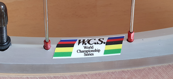

Schlussendlich bin ich bei Ritchey Vantage Pro „WCS“ in silber gelandet. Hier möchte ich mich nochmal bei @bertel bedanken. :daumen:
Die Gewichtsangabe auf den Felgenaufklebern von 395 g wurde mit 375 bzw. 386 g mit meiner Waage sogar unterschritten.
Die Felgen wurden der üblichen Prozedur mit putzen und Feinschliff unterzogen. Die Pro-Decals haben auch schon etwas gelitten und lösen sich teilweise ab. Nach einer Internet-Recherche hat sich ergeben, dass neue Decals für die Pro wohl nur in Indonesien erhältlich sind. Hier kam mal wieder das Forum in Person von SteelRaver mit seiner Sammelbestellaktion bei The Life Machine zur Hilfe. An dieser Stelle nochmals ein herzliches Dankeschön an @SteelRaver für seinen Einsatz und die coole Aktion.

@Nightstorm95 Jetzt weiß ich endlich auch, wo ich die WCS-Decals aufklebe 👇

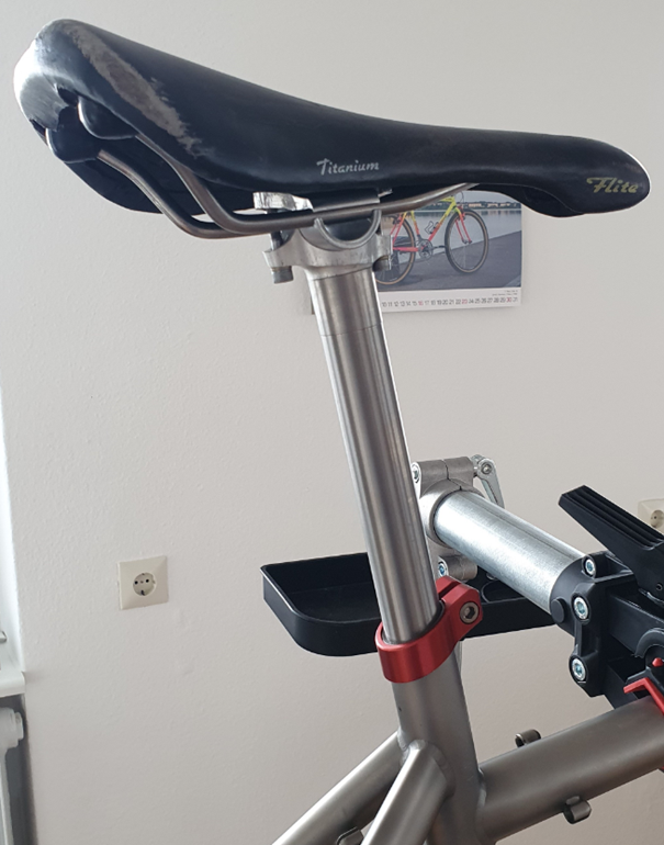

Die Sattelstütze
Hier war ich aktiv im Forum über eine Anfrage am Suchen. Primär ging es mir mal um den Werkstoff, eine Titan-Stütze sollte es wenn möglich schon sein. Als sich innerhalb von nur ein paar Stunden hollowtech auf meine Suchanfrage gemeldet hat, konnte ich mein Glück zuerst nicht glauben.
https://www.mtb-news.de/forum/t/sattelstuetze-titan-o-27-2-mm-ohne-setback.994330/#post-19737240
Auch in diesem Fall nochmals ein herzliches Dankeschön an @hollowtech :daumen:
Sogar noch mit der originalen Produktkarte 😍
Die Gewichtsangabe darauf ist wie immer etwas optimistisch, meine Waage behauptet 198 g.
Ein bisschen moderate Aufbereitung und auch die passende Sattelstütze ist gefunden.
Eine Syncros Titan der 2. Generation ist doch wie gemacht für das TiBolt 😍
Die Schrauben werden noch durch neue Titan-Schrauben ersetzt, ob ich den fehlenden Syncros-Schriftzug selber wieder mit einer Negativvorlage anbringen soll, bin ich mir noch gar nicht ganz sicher. Hier bin ich auch unsicher, ob überhaupt einmal ein Syncros-Schriftzug vorhanden war. An der Sattelstütze sind keinerlei Reste eines Schriftzugs erkennbar und im 93er Syncros-Katalog sieht es auch so aus, als ob kein Schriftzug vorhanden war (Das ist allerdings nur meine laienhafte Einschätzung). Auch finde ich ein gewisses Maß an Understatement ja ganz cool 😎
Hier bietet sich auch noch einmal ein kleiner Exkurs zur Sattelklemme an. Da die beim Rahmen dabei gewesene Sattelklemme wohl auch nicht original ist, habe ich kein Problem mit der farblich passenden Repro-Schelle von fatboy1974. Ich finde es sogar sehr stark, dass sich jemand dem Thema annimmt und für Ersatz sorgt. Hierfür auch ein Dankeschön an @fatboy1974 :daumen:
Auch habe ich mir meine Sattelklemme nochmals genauer angeschaut und bin der Meinung, dass die eingeschlagenen Buchstaben P und M eher lieblos und pragmatisch eingeschlagen wurden (Beitrag #26). Daher gehe ich davon aus, dass dies nicht werksseitig erfolgt ist und nicht auf einen Hersteller hindeuten soll. Ich habe da eher die Theorie, dass dies vielleicht Initialen sein könnten, damit man das Bike schneller jemanden zuordnen konnte. 🤔
