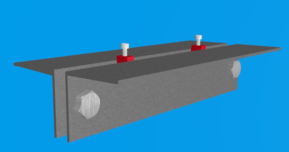

Ich würde links und rechts was gerades anspannen, um beim Feilen eine Führung zu haben.
Zumindest wenns am Ende gerade werden soll.
So würde ich das auch machen.
Zwei Stahlwinkel zum vorab fixieren vom PM Adapter auf ein Brett Schrauben.
So viel Pappe oder ähnliches unter die Winkel legen wie vom PM Adapter abgetragen werden soll.
Das ganze mit zwei Schrauben sichern die den PM Adapter klemmen.
Wenn man das mit Stahlwinkeln macht hat die Feile eine gute Auflage.
Das ganze dann Natürlich noch im Schraubstock einspannen.
Nach dem du wohl aber schon keine Bezugspunkte mehr hast an deinem PM Adapter, macht das eventuell erst richtig Sinn wenn du noch mal von vorne anfängst mit einem neuen PM Adapter.
Eventuell kann von deinem angefangenen Teil ja noch die IS Löcher vom PM Adapter zur Orientierung verwenden.
