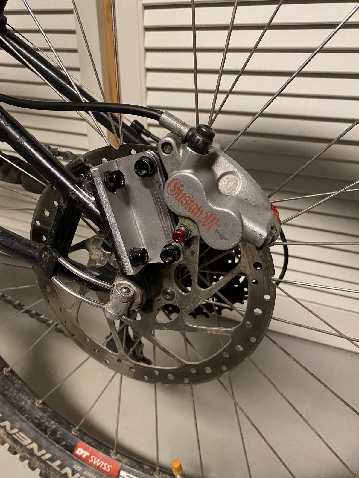

Aus den Kleinanzeigen gabs ein günstiges Spenderbike, von dem das Hinterrad und die Scheibenbremse den Weg an das kleine Schwarze gefunden haben:
Sorry für die eingeschränkte Bildqualität, mein Fotoknipsgerät aka Handy hatte beim letzten Trailbau etwas gelitten.
Den Adapter von der alten Sachs Diskaufnahme auf die aktuelle Shimanobremse habe ich schnell mal aus -einem 40x40x5mm SoDa-Aluwinkel geschnitzt. Der wird demnächst noch etwas schöner gemacht, da ist aktuell noch mehr Material dran wie nötig.
Die Info, wie der Dämpferservice zu handeln ist habe ich bekommen. Der Risse Dämpfer kann in drucklosem Zustand einfach aufgeschraubt werden und die Füllmenge ist schlicht voll bis es beim zuschrauben wieder rausläuft. Nun warte ich auf den 40er Maulschlüssel...

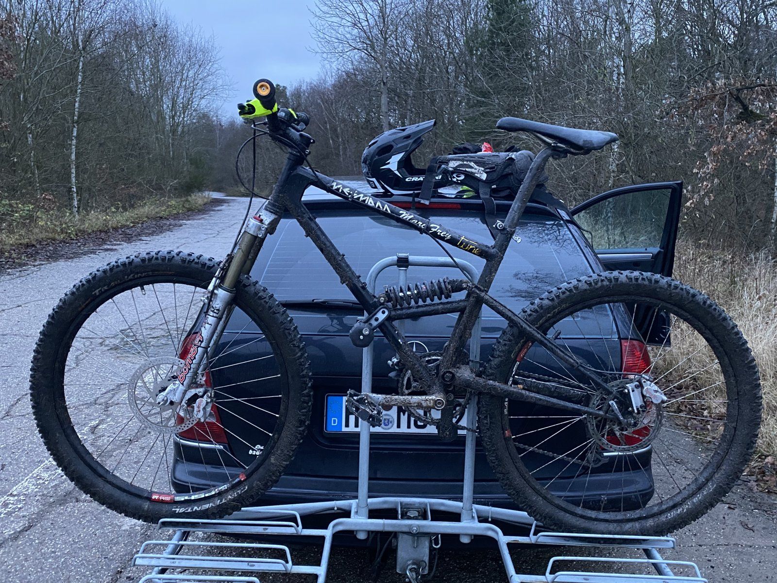

Das Update war etwas voreilig. Nach der Tour heute gab es ein leises, komisch klapperndes Geräusch. Bei einer genaueren Suche habe ich das gefunden:
Suchbild... :D
Wo kam das her?
Die Felgen haben noch schneller wie erwartet den Geist aufgegeben...
:wut:
Ich gehe mal Felgen bestellen...:D

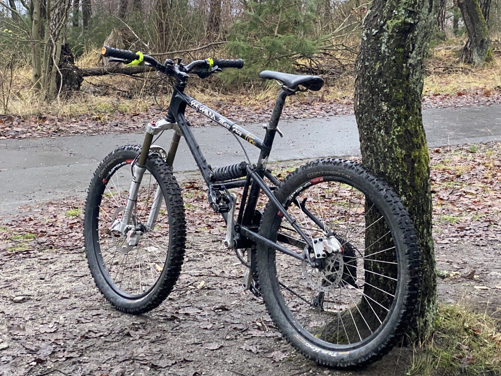

Nach immerhin einem Jahr mal wieder ein Update :
Ich habe einen Dämpfer gefunden den ich passend machen konnte :
Die Lager musste ich mir drehen, die Schalen sind aus einer recht zähen Lagerbronze. Die Schrauben sind zudem außermittig zur Lagerung, sonst würde der Dämpfer am Rahmen anstehen.
Und ich habe auch hinten auf eine gustav m umgerüstet.
Leider ist die Leitung etwas zu kurz. Hat jemand eine Bezugsquelle für Ersatz? Oder weiß jemand ob die neueren MT4 usw noch kompatibel sind?
Auf jeden Fall steht das Bike nun erstmal wieder gut da! Ich freu mich grad tierisch!87DACC91-6D92-4276-9569-D4BA3A97F081.jpeg
