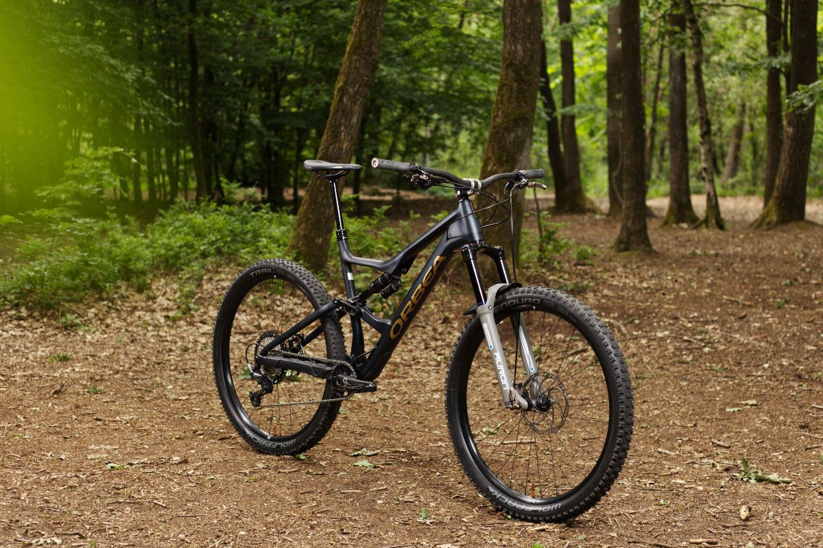

Wenn ich das richtig verstehe suchst du ein typisches, durchschnittliches trailbike.
Orbea Occam und propain hugene kommen mir da als erstes in den Sinn.
140mm Heck Federweg mit 140mm oder 150mm Gabel. Geo modern aber gemäßigt.
Be im hugene gibt's gerade das ultimate Fahrwerk günsitg. Man kann das Bike hochwertig konfigurieren und unter 4k bleiben.
Das Occam ist hier und da auch Mal im Angebot.

Beim Occam würde sich bei deinem Gewicht ein Upgrade auf die 4-Kolben-Bremse anbieten.
Das H20 LT (150 mm Gabel) und das H10 (140 mm Gabel) sollten mit Upgrade auf "Shimano XT M8120 Hydraulic Disc" unter 4000 Euro bleiben und sind ordentlich ausgestattet.
Edit: Zur Erklärung: Die LT-Variante ist einen Tick mehr abfahrtsorientiert (dickere Gabel, etwas mehr Federweg, etwas flacherer Lenkwinkel).

Die angebote häufen sich wieder. Würde jetzt nichts für UVP kaufen.
beim oaccm würde ich nach dem M30 im angebot ausschau halten. Gibts z.b. für 3519€ bei bikemailorder.

Ich bin auf einem Pseudo Occam LT unterwegs. Hab ein Standard H30 gekauft und dann an diversen Stellen aufgemöbelt. Leichterer LRS, neue Reifen, starke Bremsen, anderes Cockpit, neuer Dämpfer und eine 150er Gabel. So ist das Bike bei ca. 15 kg - mit dem sicherlich nicht leichten Alurahmen halt. Wenn das Gewicht eine große Rolle spielt, dann sind die M Modelle (Carbonrahmen) sinnvoller.
Grundsätzlich halte ich das Occam für eine potentes Bike in beide Richtungen, sprich bergauf und bergab. Was mir auf dem Hobel nicht so viel Spaß macht, ist das einfache Rumtouren. Es geht schon. Aber man langweilt sich wie damals im Religionsunterricht. Das Bike will lieber klettern und runterbrettern. Klettern kann es sehr gut! Die 77° Sitzwinkel sind sehr angenehm beim Hochtreten.

Da Gewicht ja auch eine Rolle zu spielen scheint, hatte mein Occam in XL und 150mm Federweg auf 13,8kg gebracht. Ist meiner Meinung nach für das was es kann ein sehr guter Wert.
Aktuell läuft bei bei BMO abends dieses Live Event. Dort wird wohl heute oder nächste Tage das Occam M30 für unter 2600€ den Besitzer wechseln. Reinschauen lohnt sich also.
Ansonsten kenne ich noch 1-2 gute Orbea Händler, die auch gar nicht so weit weg von dir sind.

Du könntest den PB Aggressive Trailbike Test einmal überfliegen:
Ich denke, das ist genau die Kategorie von Bike, die gut passen würde.
Von dem was bisher vorgeschlagen wurde, wäre ich beim Hugene oder Occam (eventuell LT). Das Last Glen finde ich auch sehr spannend, da bist du aber preislich und vom Gewicht her oberhalb von dem was du dir vorstellst. Das Izzo würde auch gut passen. Spectral 125 finde ich etwas speziell (Enduro-Geo mit dem Federweg von einem Trailbike). Das Spectral 29 ist tendenziell schon zu viel für deine Anforderungen. Eigentlich würde ich noch das Stumpjumper vorschlagen, aber da finde ich mittlerweile die Preise nicht mehr gerechtfertigt.
