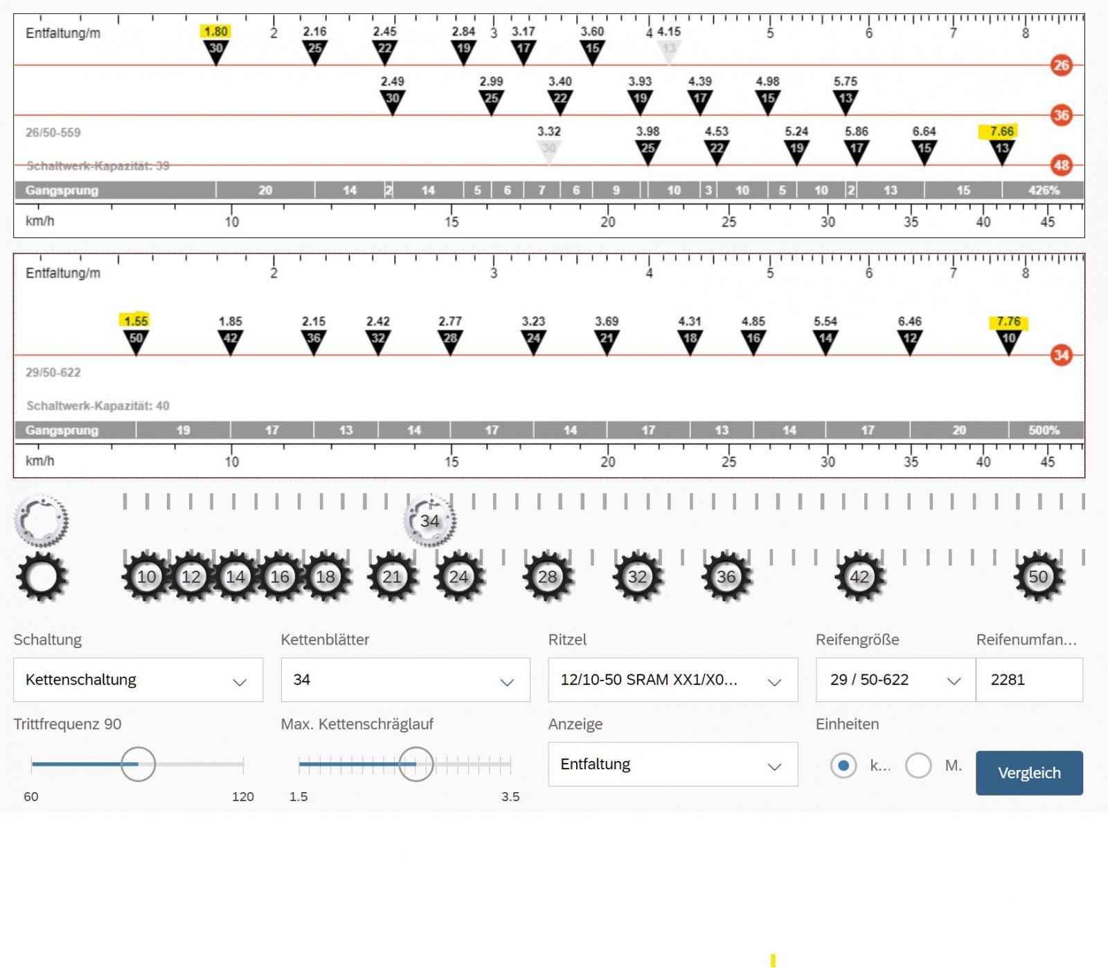

Übersetzungen. 29" Räder machen die Entfaltung deutlich anders als bei 26", weswegen man hier die Zähne und Übersetzungen nicht 1 zu 1 vergleichen kann.
Wenn hier den Ritzelrechner-Link mal betrachtest, siehste, dass auf 29" mit 34 auf 10/50 (unten) fast identische Entfaltung und damit Vortrieb hast.
Das ist aber bei 48-13, wenn ich das richtig erkennen kann und nicht 48-11, oder?
Ich meine das war 13 hinten, ja. Die 3 Zähne machen den Kohl imo aber auch nicht mehr so fett. Meint man zwar, weil ich kenn das mit dem niederfrequenten Treten auf den höchsten Gängen bei 26" 3fach aus eigener Erfahrung, aber es ist dann was ganz anderes, wenn man auf einem 28/29 Zoll Bock sitzt.
