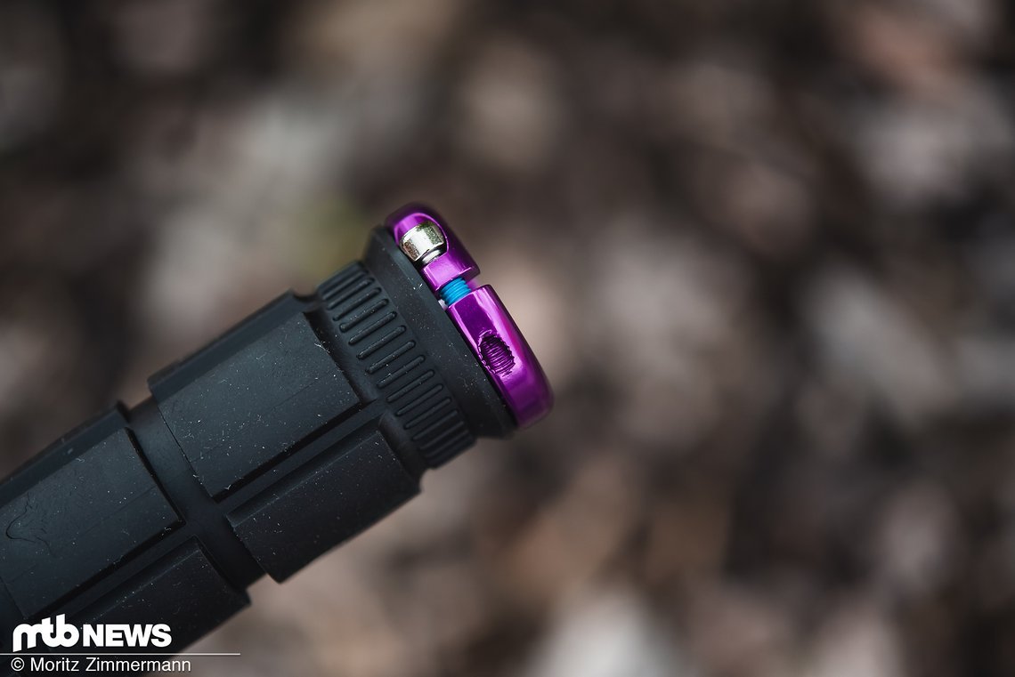

Bikeyoke Grippy
Die Bikeyoke Grippy Griffe können mit einer guten Dämpfung und einem ordentlichen Grip überzeugen. Letzterer bleibt auch bei Nässe auf einem hohen Niveau. Pluspunkte gibt es außerdem für das Griffgefühl ohne Handschuhe. Für noch mehr Grip hätten wir uns allerdings eine etwas feinere Struktur gewünscht, die sich stärker mit Hand oder Handschuh verzahnen kann. Gerade eben dank des nicht allzu feingliedrigen Aufbaus überzeugt aber auch die Haltbarkeit der Griffe.
Die Montage ist dank ordentlich dimensionierter Schrauben ein Kinderspiel und auch der gewählte Durchmesser kann überzeugen und sollte eine Vielzahl von Handgrößen zufriedenstellen. Zudem gefallen die schicke Überdeckung des Klemmrings mit dem Griffgummi und der faire Preis.
Stärken
  • ordentliche Dämpfung
  • ausgezeichneter Grip
  • schicke Gummi-Abdeckung des Lockrings
Schwächen
  • feinere Struktur könnte noch mehr Grip bieten
Die Grippy Griffe von Bikeyoke kosten 25 € und überzugen mit einer ordentlichen Dämpfung und mehr als genug Grip.
# Die Grippy Griffe von Bikeyoke kosten 25 € und überzugen mit einer ordentlichen Dämpfung und mehr als genug Grip.
Der oben überdeckte Klemmring ist einzigartig
# Der oben überdeckte Klemmring ist einzigartig – das sieht nicht nur cool aus, sondern schützt auch das Aluminium, wenn man das Bike mal auf den Kopf stellen muss.

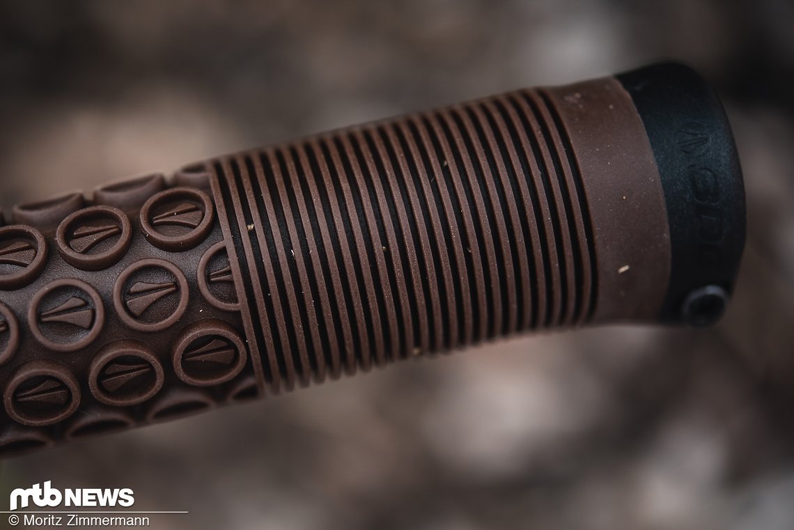

Lizard Skins Machine
Die Machine Griffe von Lizard Skins begeistern mit einer hervorragenden Dämpfung und sehr viel Grip. Durch die gelungene Kombination aus Gummi und Struktur sind hier nur geringe Handkräfte nötig. Zudem geht das Konzept auch bei Nässe voll auf.
Der Durchmesser fällt weder besonders dick noch dünn aus und stellt einen guten Kompromiss dar. Auch die Montage und die Haltbarkeit bieten keinen Grund zur Beanstandung. Hier hat Lizard Skins ein rundum gelungenes Paket abgeliefert, das für einen Preis von 32 € über die Ladentheke wandert.
Stärken
  • hervorragender Grip auch bei Nässe
  • hervorragende Dämpfung
Schwächen
  • nix
Die Lizard Skins Machine Griffe sind für einen Preis von 32 € erhältlich und haben es uns ziemlich angetan.
# Die Lizard Skins Machine Griffe sind für einen Preis von 32 € erhältlich und haben es uns ziemlich angetan.
Das riffelige Design sorgt für richtig viel Grip und eine hervorragende Dämpfung.
# Das riffelige Design sorgt für richtig viel Grip und eine hervorragende Dämpfung.

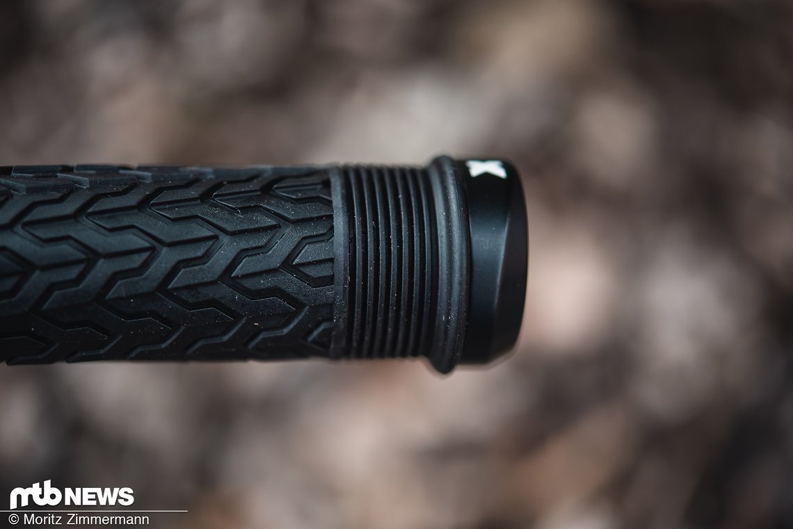

Sixpack S-Trix AL
Die Sixpack S-Trix AL setzten auf eine stark profilierte Oberfläche, was in einem durchaus soliden Grip resultiert. Leider ist das verwendete Gummi allerdings ziemlich hart, wodurch die Dämpfung unzureichend ausfällt. Hier wird man recht stark durchgerüttelt und bekommt viele Vibrationen und Schläge ungedämpft durchgereicht.
Bei der Montage zeigen die Sixpack S-Trix AL eine Besonderheit. Hier werden erst die Endstopfen auf den Lenker gesteckt und anschließend der Griff darüber montiert. Dadurch ist es praktisch unmöglich, diese beispielsweise bei einem Sturz zu verlieren. Allerdings bauen die Griffe dadurch auch relativ breit.
Stärken
  • ordentlicher Grip
Schwächen
  • harte Gummimischung und ausbaufähige Dämpfung
  • Grip bei Nässe ausbaufähig
Die Griffe von Sixpack punkten mit einem ordentlichen Grip und wechseln für rund 25 € den Besitzer.
# Die Griffe von Sixpack punkten mit einem ordentlichen Grip und wechseln für rund 25 € den Besitzer.
Das Gummi ist relativ hart und könnte für unseren Geschmack ein paar mehr Weichmacher vertragen.
# Das Gummi ist relativ hart und könnte für unseren Geschmack ein paar mehr Weichmacher vertragen.
SQlab 70X
Die SQlab 70X Griffe schmiegen sich dank ihrer ergonomischen Form gut an die Hand an und begeistern zudem durch eine sehr griffige Gummimischung, die ordentlich Traktion liefert. Zudem überzeugen die Gummis mit einer ausgezeichneten Dämpfung, ohne sich dabei undefiniert anzufühlen.
Einen weiteren Pluspunkt sammelt SQlab durch das Anbieten von zwei verschiedenen Größenoptionen. Genau wie die DMR Deathgrip sitzen die Griffe allerdings relativ straff auf dem Lenker und mussten teilweise mithilfe eines Schonhammers montiert werden.
Stärken
  • ergonomische Form
  • ausgezeichnete Dämpfung
  • in zwei Größen erhältlich
Schwächen
  • für die Montage ist teilweise ein Schonhammer nötig
Die SQlab 70X-Griffe sind in zwei Größen erhältlich und kosten rund 30 €.
# Die SQlab 70X-Griffe sind in zwei Größen erhältlich und kosten rund 30 €.
Die ergonomische Form schmiegt sich perfekt an die Hand an.
# Die ergonomische Form schmiegt sich perfekt an die Hand an.
Truvativ Descendant
Die Truvativ Descendants zählen zu den dickeren Griffen im Test. Dank der großflächig eingesetzten Lamellen-Struktur und dem weichen Material gibt’s hier jede Menge Grip und eine solide Dämpfung. Letztere könnte für einen Griff dieses Durchmessers aber gerne noch etwas höher ausfallen.
Außerdem hätten wir nichts dagegen gehabt, wenn Truvativ bei der Befestigungsschraube etwas höher ins Regal gegriffen und eine Variante mit größerer Innensechskant-Aufnahme gewählt hätte.
Stärken
  • solide Dämpfung
Schwächen
  • Dämpfung könnte in Anbetracht des Durchmessers höher ausfallen
  • Innensechskant-Aufnahme relativ klein
Die Truvativ Descendant Griffe sind nichts für Fans dünnerer Durchmesser, machen aber abgesehen davon einiges richtig.
# Die Truvativ Descendant Griffe sind nichts für Fans dünnerer Durchmesser, machen aber abgesehen davon einiges richtig. – Kostenpunkt: 34 €.
In die Griffkonstruktion ist ein Bergpanorama eingelassen.
# In die Griffkonstruktion ist ein Bergpanorama eingelassen.
