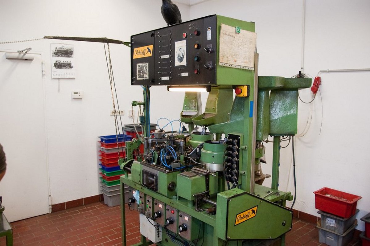

Neben der Nabe werden bei Rohloff auch Fahrradketten hergestellt. Die Kettenproduktion war auch der Beginn des Unternehmens Rohloff. Bernhard Rohloff war damals selbst viel auf dem Rad unterwegs und unzufrieden mit der Qualität der verfügbaren Ketten – die eigene Kette wurde entwickelt und mit Campagnolo ein Partner für den Vertrieb gefunden. Die Ketten für Campa wurden zunächst in Handarbeit angefertigt. Seit mittlerweile gut 20 Jahren fertigt nun aber schon die “grünes Monster” genannte Maschine die Ketten an und es braucht nur noch einen Mitarbeiter um sie jeweils passend abzulängen und zu verpacken. Mit Campa arbeitet Rohloff nicht mehr zusammen.
Bernhard Rohloff hat das grüne Ketten-Monster selbst konstruiert - es sortiert selbständig die Einzelteile der Ketten und fertigt diese an
# Bernhard Rohloff hat das grüne Ketten-Monster selbst konstruiert - es sortiert selbständig die Einzelteile der Ketten und fertigt diese an

Das grüne Ketten-Monster
# Das grüne Ketten-Monster
