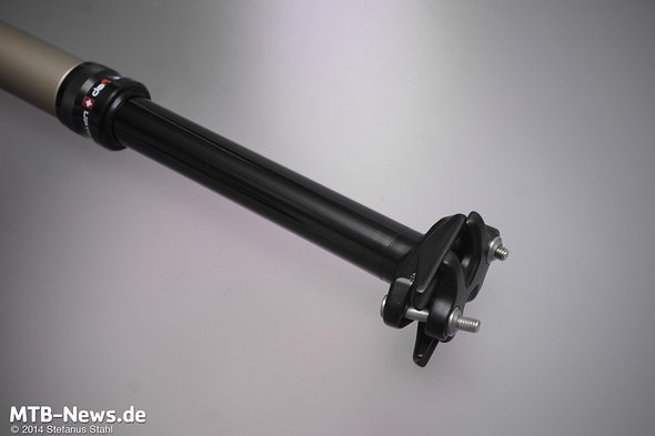

YEP Uptimizer – aus der Box
Die Uptimizer kommt im schicken Karton – obwohl ich von der Firma zuvor noch nie etwas gehört hatte, ist der erste Eindruck professionell und wirkt zu Ende gedacht. Im Karton findet sich die 155 mm HC-Variante der Stütze mit Zugführung für Rahmen mit Zugang zum Sitzrohr. Alternativ bietet YEP auch kürzere Varianten mit 125 mm Verstellweg und auch in ST-Ausführung, bei der die Leitung nicht ins Sitzrohr gehen muss, sondern an einer Manschette an der Sattelstütze selbst montiert ist (Test: Maxi, weiter unten). Bei allen Ausführungen kommt es also nicht zu Schlaufenbildung, weil der Zug an Ort und Stelle fixiert werden kann – sehr schön.
Das Produkt selbst macht einen hochwertigen Eindruck: Viel anodisiertes Aluminium, saubere Fasen und Gewinde, da passt die aufgedruckte Schweiz-Flagge zur Qualitätsanmutung. Der Lenkerhebel wird unmontiert geliefert, der Schaltzug vormontiert. Um das Produkt ans Komplettrad anpassen zu können, liegt der Lenkerhebel in mehreren Eloxal-Farben (Schwarz, Gold, Blau) bei, was gut gefällt.

Auch das Klemmen des Sattels funktioniert nicht problemlos: Die Muttern sind rund ausgeführt und sollen rein kraftschlüssig dem Anzugsmoment widerstehen – in Folge dessen drehten sie häufig durch und ließen eine richtig gute Befestigung des Sattels kaum zu, weshalb hier regelmäßig nachgezogen werden musste.

Das Herz der Stütze überzeugt: Geringe Reibung und geringes Spiel, dazu (bis zu) 155 mm Verstellweg und eine interne Ansteuerung oder eine externe mit fixierter Zuganlenkung – all diese Aufgaben meistert die Yep Uptimizer sehr gut. Die Sattelklemmung sollte aber überdacht, das leichte Klemmen unter Last und die Montage optimiert werden. Auch die Klemmung der Lenkerfernbedienung, die Montage des Seilzugs und der Winkel der Sattelklemmung selbst dürften gern verbessert werden.
