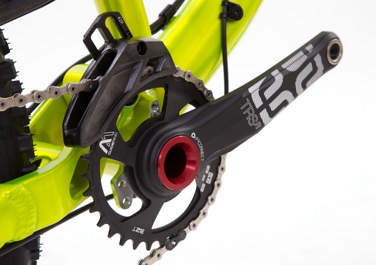

Eine Aufnahme wie hier am Drehpunkt auf der Kettenstrebe kommt bei unserer Drehpunkt-Lage leider nicht in Frage.

Was würden wir durch einen Verzicht auf die Umwerfer-Kompatibilität gewinnen, was verlieren? Die Sache ist die: Der Umwerfer braucht hinter und neben den Kettenblättern seinen Bauraum, damit er frei schwenken kann. Genau dort würde sich aber auch eine Verbindung von Sitz- und Kettenstreben quasi aufdrängen, um den Hinterbau steif zu machen. Wenn hier der Umwerfer sitzt, muss diese nach unten, oben oder vorne ausweichen – Umwege, die weniger Steifigkeit bringen und mehr wiegen. Dass man überhaupt inzwischen über ein Weglassen der Umwerfer-Aufnahme diskutieren kann, liegt natürlich auch an 1X11, die Kettenschaltung mit einem Kettenblatt mit der bisher größten Übersetzungsbandbreite, die allerdings immer noch kleiner ist, als bei Kettenschaltungen mit 2 Kettenblättern und Umwerfer. Wie groß der Unterschied ist, zeigt diese Grafik:
Übersetzungsbandbreiten im Vergleich
# Übersetzungsbandbreiten im Vergleich
Daher lautet unsere Frage: Können wir auf den Umwerfer verzichten? Wir wären nicht die ersten, die das machen, das ICB befände sich damit in Gesellschaft von Specialized Enduro oder Santa Cruz Nomad. Konstrukteur Stefan Stark geht davon aus, dass der Hinterbau ohne Umwerferaufnahme durch die direktere Versteifung nicht nur schlanker aussehen würde, sondern auch 150 g leichter ausfallen könnte. Zusätzlich könnten die Lager rund 10 % weiter auseinander rücken, was die Steifigkeit positiv beeinflusst. Die entscheidende Frage ist aber sicher, ob 420 % Unterschied zwischen kleinstem und größten Gang reichen. Die Grafik oben zeigt, dass durch die Wahl der Kettenblattgröße diese 420 % nach oben oder unten verschoben werden können. Mit einem 28 Zähne Blatt landet man im kleinsten Gang dort, wo auch 2X10 mit der Übersetzung 24/36 landet, verzichtet nach oben raus auf einen größeren Gang. Mit einem 34 Zähne Blatt landet man dagegen im größten Gang dort, wo auch 2X10 mit der Übersetzung 36/11 landet, verzichtet nach unten raus auf einen kleineren Gang. 30 und 32 Zähne Blätter landen zwischendrin.

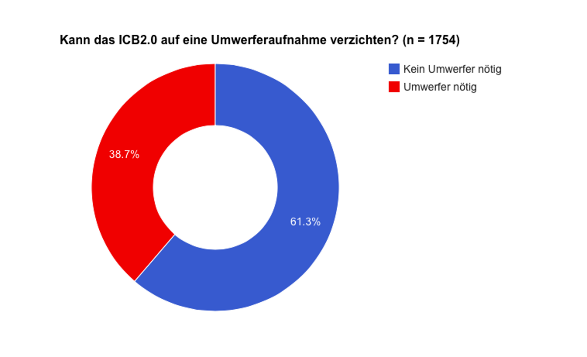

Ergebnis
Eine satte Beteiligung bei diesem sehr emotional debattierten Thema: Nach löschen doppelter Teilnahmen bleiben immer noch etwa 1750 gültige Stimmen. Von diesen könnte die Mehrheit auf einen Umwerfer verzichten. Dennoch würden wir fast 40 % der potentiellen Kunden allein durch den Verzicht auf eine Umwerferaufnahme möglicherweise verlieren. Wir wollen deshalb eine abnehmbare Umwerferaufnahme realisieren. Sie soll möglichst spurlos verschwinden können, wenn sie nicht genutzt wird. Der Hinterbau wird aber an sich auf ein Kettenblatt ausgelegt und in der Spezifikation werden 1X Systeme diskutiert werden.
Kann auf die Möglichkeit, einen Umwerfer montieren zu können, verzichtet werden?
# Kann auf die Möglichkeit, einen Umwerfer montieren zu können, verzichtet werden? - 61 % sagen: Ja, das geht. Fast 39 % wollen die Möglichkeit auf Umwerfer jedoch nicht missen.
Bei der möglichen Übersetzung hat sich die Mehrheit für 1X10 oder 1X11 ausgesprochen. Wer auf eine Aufnahme verzichten kann, wählt logischerweise auch eine 1X Übersetzung. Im Duell der 2X Systeme liegt die kürzer übersetzte Kombination deutlich vorne.
Übersetzung
# Übersetzung - Die 1X Systeme kommen auf fast 2/3 der Stimmen. Bei den 2X10 Systemen ist die kürzere Übersetzung klar favorisiert.
