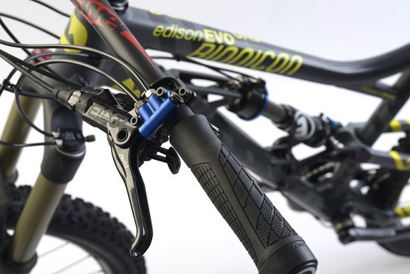

Nur 29 g wiegt der Remotehebel
Nur 29 g wiegt der Remotehebel - Er kann links oder rechts, unter oder über dem Lenker montiert werden.

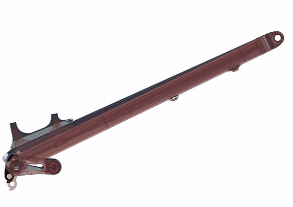

Sitzstreben-Varianten
Sitzstreben-Varianten - Die 650b-Version ist etwas länger und senkt das Innenlager relativ weiter ab.
Kleiner Unterschied
Kleiner Unterschied - große Wirkung: Die paar Millimeter reichen aus, um statt 160 180 mm Federweg zu bieten

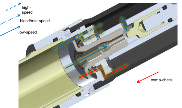

Die Druckstufe
Die Druckstufe - Besonderheit: Zusätzlich zu High- und Lowspeed gibt es eine "Midspeed" Druckstufe
Die Zugstufe
Die Zugstufe

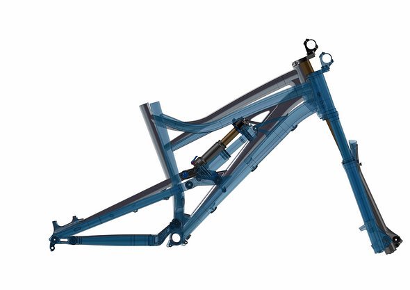

2 Geometrien in einem
2 Geometrien in einem - 80 mm Absenkung vorne und 15 mm Verlängerung hinten wirken sich dramatisch aus

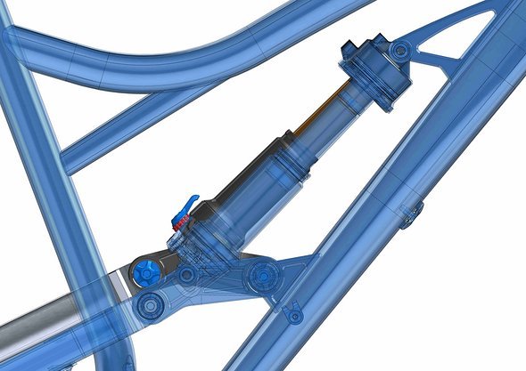

Um 15 mm fährt der Bionicon-Adapter aus
Um 15 mm fährt der Bionicon-Adapter aus - Dadurch wird der Hinterbau überstreckt, verhärtet dann natürlich
Das ist neu
Das ist neu - Das Bionicon System in einer Fremd-Gabel, einer X-Fusion Metric
Das auch
Das auch - Ein Nicht-Bionicon-Dämpfer im Heck. Möglich dank des "Universer" getauften Moduls
# Nur 29 g wiegt der Remotehebel - Er kann links oder rechts, unter oder über dem Lenker montiert werden.
Das Edison EVO sieht moderner aus und setzt voll auf Flexibilität: Niemand wird gezwungen, die hauseigene Gabel mit ihrer Doppelbrücken-Optik zu fahren, stattdessen kann das Federwegverstellsystem auch in einer Single-Crown-Gabel integriert werden. Wer keine Geometrieverstellung will, der kriegt auch eine Variante mit Gabel und Dämpfer ohne Bionicon-System. Zusätzlich gibt es den Rahmen für 27,5″ und 26″ und mit 160 oder 180 mm Federweg. Ergebnis: Ein Rahmen, 8 Konfigurationen! Um den Federweg zu ändern wird die Umlenkwippe getauscht, der Rest des Rahmens und der Dämpfer mitsamt Bionicon-Adapter bleiben unverändert.
# Sitzstreben-Varianten - Die 650b-Version ist etwas länger und senkt das Innenlager relativ weiter ab.
Kleiner Unterschied
# Kleiner Unterschied - große Wirkung: Die paar Millimeter reichen aus, um statt 160 180 mm Federweg zu bieten

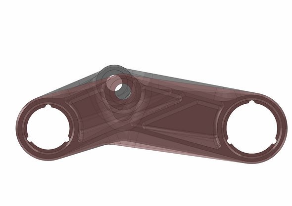

Auf eine Variation des Rahmens durch beispielsweise Ausfallenden oder Flipchips verzichtet man aus Gewichts- und Geräuschgründen: Jede zusätzliche Schraubenverbindung kann knarzen und wiegt zusätzlich, deshalb sind Sitzstreben und Ausfallenden einteilig ausgeführt und eben in 2 Varianten erhältlich. Neben Sitzstreben und Umlenkhebel sind es weitere Module, die die Flexibilität des Rahmens gewährleisten. Zum Beispiel der “Universer” getaufte Adapter, der es erlaubt, einen konventionellen Dämpfer statt des Bionicon-Systems zu verbauen. Oder die hohe untere Lagerschale, die bei Verwendung der Bionicon-Gabeln eingesetzt wird, um die Steifigkeit zu maximieren. Oder die Umwerfer-Aufnahme, die entfernt werden kann, wenn jemand sein Evo mit 1X11 aufbaut.
# Modular
Nur ein paar Worte zu der Bionicon Federgabel, beziehungsweise ihrem Innenleben: Bei der Dämpfung handelt es sich um ein geschlossenes System mit Bladder, ähnlich wie Rock Shox es bei der Pike verwendet. Eine Besonderheit stellt die Druckstufe dar: Je nach Kolbengeschwindigkeit kann das Öl über 3 Pfade strömen, es gibt also zusätzlich zu High- und Lowspeed-Druckstufe auch noch eine Mid-Speed-Druckstufe. Diese wird durch einen nicht vorgespannten Shimstack kontrolliert, was für sanfte Übergänge sorgen soll.
Die Druckstufe
# Die Druckstufe - Besonderheit: Zusätzlich zu High- und Lowspeed gibt es eine "Midspeed" Druckstufe
Die Zugstufe
# Die Zugstufe
Die Doppelkammer-Luftfederung wird nicht nur in den beiden Bionicon-Gabeln (160 / 180 mm), sondern auch in der X-Fusion Metric verwendet, die als Single Crown Option zur Verfügung steht. Da beide Luftkammern individuell befüllt werden, kann der Verlauf der Kennlinie nach Gusto des Bikers eingestellt werden. Die Gabeln sind übrigens lange nicht so schwer, wie sie vielleicht aussehen: Die 160 mm Double Agent wiegt 1980 g, die 180 mm 2340 g.
Bionicon System
Canyon hat ja jüngst seinen Climb-Switch als Revolution vorgestellt. Tatsächlich verfolgt das Bionicon System einen ähnlichen Ansatz, und zwar seit mehr als 10 Jahren – und geht dabei noch deutlich weiter. Die Idee: Ein Bike mit einstellbarer Geometrie und Federung, um in Uphill und Downhill optimal auf dem Rad zu sitzen. Wer es noch nicht kennt: Wenn man an einem Bionicon die Gabel um bis zu 80 mm absenkt, dann wird die Luft aus der Gabel in den Adapter am Dämpfer gedrückt – und fährt diesen im gleichen Moment aus. Es kombiniert also eine Gabelverstellung mit einer Dämpferverstellung.
# 2 Geometrien in einem - 80 mm Absenkung vorne und 15 mm Verlängerung hinten wirken sich dramatisch aus
# Um 15 mm fährt der Bionicon-Adapter aus - Dadurch wird der Hinterbau überstreckt, verhärtet dann natürlich
Dadurch ändert sich die Geometrie des Bikes dramatisch: Front runter. Sattel rauf. Sitzwinkel steiler. Innenlager höher. Radstand kürzer. Gleichzeitig ändert sich auch das Federverhalten: Durch die Überstreckung der Wippe geht das Heck ziemlich hart, und zwar ganz ohne Änderungen am Dämpfer selbst. Oben angekommen wird durch einen Druck auf den Knopf am Lenker alles wieder rückgängig gemacht und das Bike ist bereit für die Abfahrt. Übrigens können nicht nur die beiden Extrempositionen, sondern auch jede beliebige Zwischenposition gefahren werden, wenn es mal weniger steil bergauf oder bergab geht.
Das ist neu
# Das ist neu - Das Bionicon System in einer Fremd-Gabel, einer X-Fusion Metric
Das auch
# Das auch - Ein Nicht-Bionicon-Dämpfer im Heck. Möglich dank des "Universer" getauften Moduls
