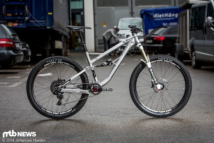

ICB 2.0 Prototyp!
ICB 2.0 Prototyp! - Der Prototyp wiegt 2,9 kg - mit schweren Rohren, verstellbaren Ausfallenden, ohne Dämpfer und ohne Umwerferaufnahme. Nach unten ist noch einiges an Luft.

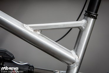

Sitzrohr-Verstrebung
Sitzrohr-Verstrebung - Wenn sie relativ groß ausfällt, kann das Oberrohr visuell in die Sitzstreben übergehen.
Die letzten Wochen hat das ICB-Team ganz schön Gas gegeben: Innerhalb weniger Wochen wurde der Rahmen konstruiert, Teile gefräst, der Rahmen geschweißt und montiert. Die Mühen haben sich gelohnt: Auf der Eurobike steht eine erste Vision von dem, was das Alutech ICB 2.0 sein wird. An dieser Stelle schon einmal ein dickes Danke an Christian von HSC Zerspanungstechnik , der die Teile Last-Minute in genialer Qualität Realität werden lassen hat.
Prototyp
Unser Funktionsmuster ist das erste ICB2.0 – der Rahmen in Größe M besteht zwar zum größten Teil  aus bestehenden Alutech-Komponenten, stimmt aber in Sachen Kinematik und Geometrie exakt mit dem von uns hier diskutierten und abgestimmten Bike überein. Um mit der Geometrie noch etwas spielen zu können, sind verstellbare Ausfallenden aus dem Alutech-Sortiment verbaut. Der Prototyp wiegt in dem gezeigten Aufbau 13,2 kg und stellt noch keine Vorschau auf unsere Spezifikation dar.
ICB 2.0 Prototyp!
# ICB 2.0 Prototyp! - Der Prototyp wiegt 2,9 kg - mit schweren Rohren, verstellbaren Ausfallenden, ohne Dämpfer und ohne Umwerferaufnahme. Nach unten ist noch einiges an Luft.

Das Design des Bikes ist in 2 Tagen in den Händen von Jürgen Schlender entstanden – eigentlich sollte das Rad mit einem Alutech Fanes Rohrsatz aufgebaut werden, doch die Rohre waren zu kurz für die von uns abgestimmte Geometrie. Also griff Jürgen ins Regal und hat aus geradlinigen Rohren unseren Prototypen geschweißt – dennoch oder gerade deshalb passt die Optik schon ganz gut. Parallel wird an der Formensprache gearbeitet – hier im Thread sind schon einige geniale Designs zusammen gekommen.
# Sitzrohr-Verstrebung - Wenn sie relativ groß ausfällt, kann das Oberrohr visuell in die Sitzstreben übergehen.

    :ka: Die Abstützung des Sitzrohrs, stört mich auch bei anderen Herstellern. Brauchen tut man die nicht, wenn man eben etwas anders baut. Ich finde diese Lösung nie besonders schön und irgendwie langweilig und häßlich.

    Es handelt sich um einen Eingelenker mit Dämpferverlängerung. Ausgelegt wird die Kinematik auf ein 32T Blatt (1x11). Jaja, der Flaschenhalter - außen wäre da immer noch ein Option, das finale Design ist aber auch noch nicht fertig! Zum Thema bezahlbar gab es eine extra Abstimmung.
