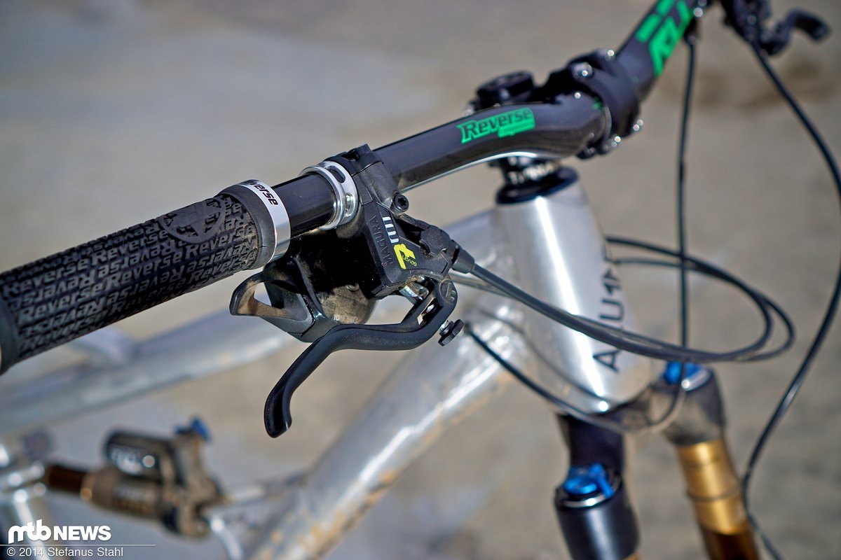

Formula
Die Italienischen Bremsen sind tendenziell leicht und stark – Formula bietet die leichteste Downhillbremse überhaupt an. Die Bremsen wollen regelmäßig begutachtet werden, überzeugen dann aber mit einem knackigen Druckpunkt und Bremsleistung satt. Im Test war der Druckpunkt der T1 Racing manch einem Tester sogar zu hart, ansonsten gab es wenig zu beanstanden. Preislich deutlich attraktiver ist das Modell CR3, das ohne besondere Gimmicks, aber allen gewünschten Eigenschaften daher kommt: Leicht und kräftig ist sie, und schicke Klemmen für Schalthebel beider Schaltungshersteller gibt es auch. Eines der coolsten Merkmale ist aber sicher der „Quick-Connect“. Die Bremsleitung lässt sich werkzeuglos vom Sattel lösen und kann dadurch leichter verlegt werden, ohne entlüften zu müssen.
Formula T1 Racing
# Formula T1 Racing - Unter der vorgeschobenen Tülle ist der Quick Connect versteckt, der die Leitungsverlegung ohne Entlüften ermöglicht.
Formula Bremssattel
# Formula Bremssattel - 2 große Kolben sorgen für ordentlich Power und ein niedriges Gewicht

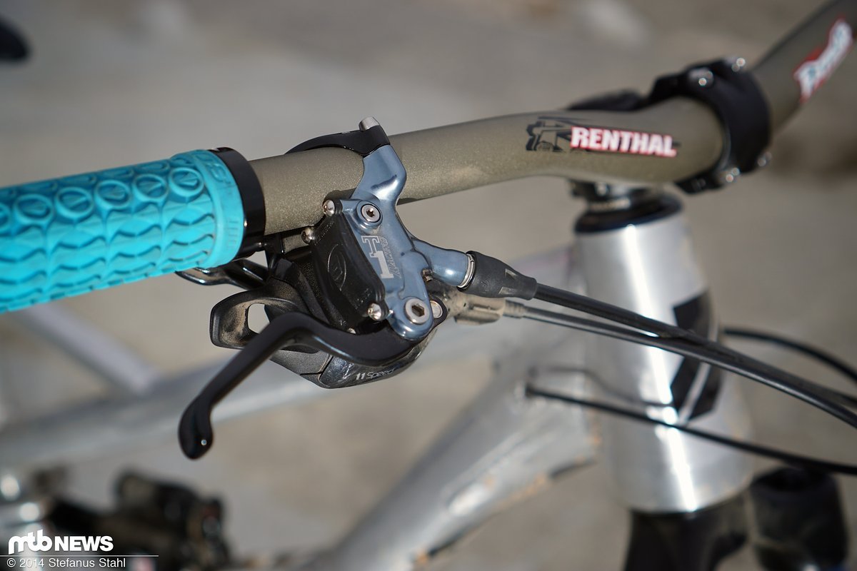

Hayes
Die Hayes Prime gehört zu den unbekannteren Bremsen, dabei hat sie durchaus Argumente auf ihrer Seite: Lebenslange Garantie auf Dichtheit beispielsweise. Die Hebelergonomie polarisiert, die Einstellbarkeit ist sehr gut, die Power überzeugte unsere Tester aber nicht. Preislich attraktiv und mit externer Verstellung von Druckpunkt und Hebelweite. Ein schickes Merkmal ist auch die kleine Madenschraube an der Post Mount Aufnahme – dadurch lässt sich die Ausrichtung kontrollierter vornehmen.
Hayes Prime Pro
# Hayes Prime Pro - Gute Einstellbarkeit, polarisierende Ergonomie

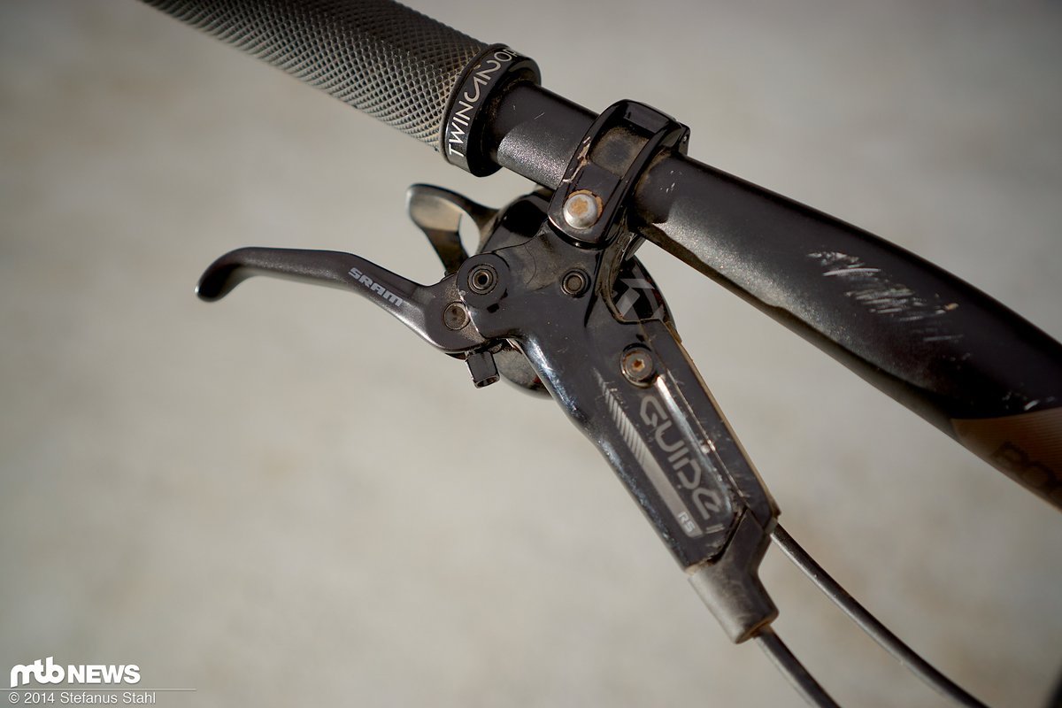

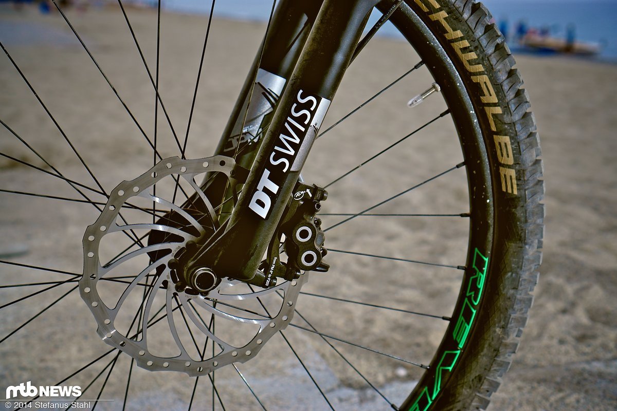

Sram
Die Guide ist sicher die beste Bremse aus dem Hause Sram, die wir je gefahren sind. Die Modelle RS und RSC kommen mit einem Servowave-ähnlichen Merkmal, das für gute Dosierbarkeit und gesteigerte Bremskraft sorgt. Ansonsten wird der bekannte 4-Kolben Bremssattel mit einem neuen Hebel mit größerem Ausgleichsvolumen kombiniert und fertig ist die, gemeinsam mit der Magura MT5, beste Bremse unseres Tests. Sie kam durchschnittlich im Ranking auf Platz 1,6 – und wurde mit Attributen wie „perfekt“, „unauffällig“ und „super“ beschrieben. Noch ein Argument für die Guide: Sie lässt sich super mit der weit verbreiteten Rock Shox Reverb kombinieren, der Lenker sieht dann sehr aufgeräumt aus und man spart noch ein paar Gramm Gewicht.
Sram Guide RS
# Sram Guide RS - Der Hebel ist neu und deutlich verbessert gegenüber dem der XO Trail: Größerer Ausgleichsbehälter und der "Swinglink", der Dosierbarkeit und Bremskraft kombiniert.
Den kennen wir
# Den kennen wir - Bremssattel der Guide. 4 Kolben, identisch zur XO-Trail.
