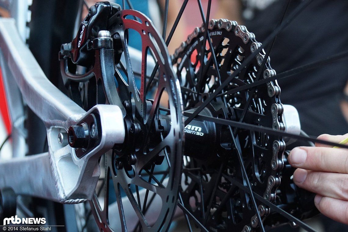

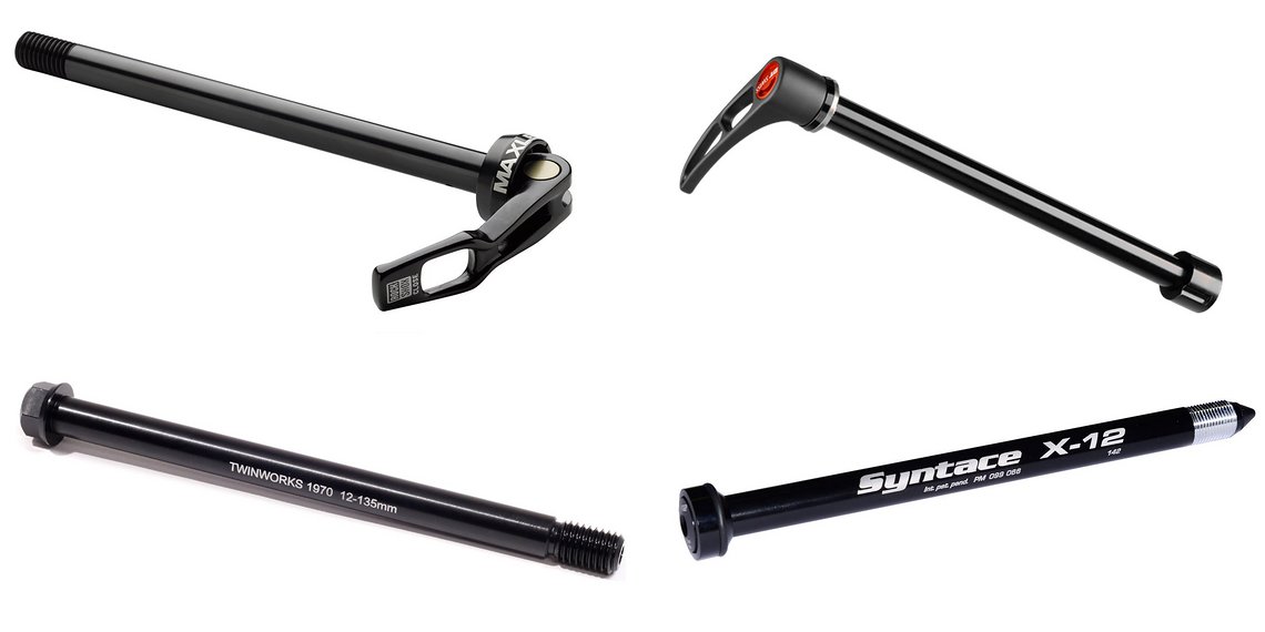

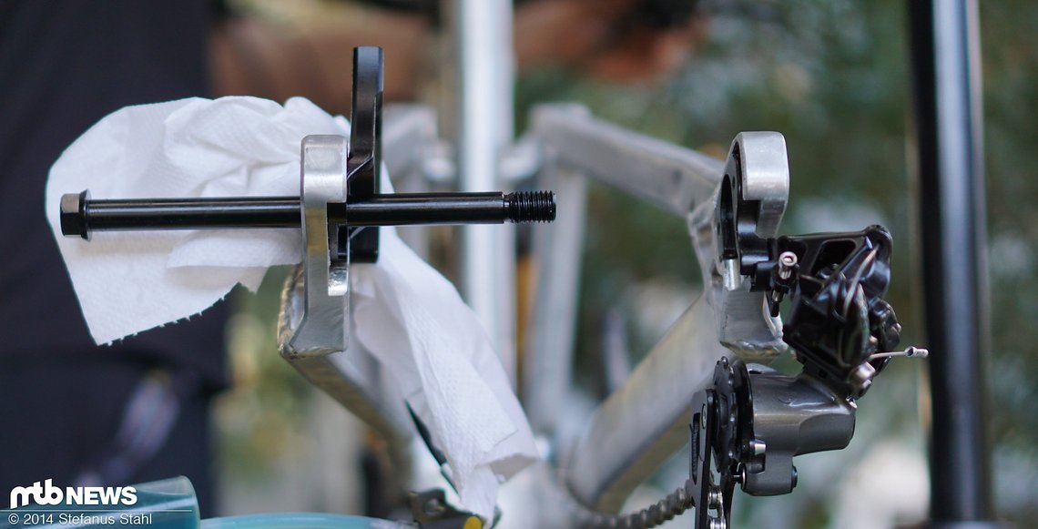

Mit oder ohne Werkzeug?
Egal welcher Achsstandard – wir haben die Möglichkeit, eine Achse mit oder ohne Schnellspanner zu verwenden. Dabei ist nicht die Rede von einer Schnellspanner-Hinterachse, eine Steckachse ist auf jeden Fall gesetzt. Die Frage ist: Kann diese Steckachse nur mit oder auch ohne Werkzeug entfernt werden? Wird ein Minitool benötigt, um das Hinterrad auszubauen? Wir fragen in zwei Stufen: Einmal konkret danach, ob die werkzeuglose Montage gewünscht wird, oder nicht. Danach darüber, welche werkzeuglose Achse bevorzugt würde, falls in der ersten Frage eine werkzeuglose Achse gewünscht würde.
Prototypen-Lösung
# Prototypen-Lösung - Hinterachse nur mit Werkzeug zu entfernen - beim Platten braucht es ein Mini-Tool.

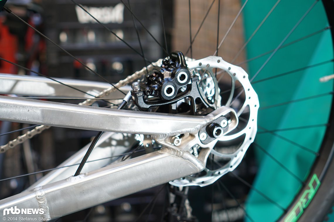

An den Prototypen wurde eine Alutech Steckachse verwendet – diese kann nur mit einem 8 mm Innensechskant-Schlüssel oder einem 15 er Maulschlüssel geöffnet werden – deshalb legt Alutech seinen bisherigen Rahmen ein Minitool mit einem 8 mm Inbus bei. An vielen anderen Bikes wird eine Achse mit 6 mm Inbus verbaut, ein geläufigeres Werkzeug an Mini-Tools. Noch einfacher machen es Systeme wie RWS von DT Swiss oder Maxle etc. – hier ist eine Montage- und Demontage ganz ohne Werkzeug möglich. Das wiegt ein paar Gramm mehr und sieht (Geschmacksache) eventuell weniger Elegant aus, bringt aber die Möglichkeit mit sich, ganz ohne Werkzeug zu arbeiten.

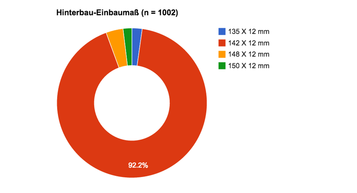

Wie breit darf’s sein?
Am Hinterbau hat sich in den letzten Jahren 12 X 142 mm als Einbaumaß weitestgehend etabliert. Dazu muss man wissen: Vor einigen Jahren waren 135 mm für konventionelle Mountainbikes und 150 mm für Downhill-Bikes die etablierten Maße. Dann wurde 142 mm als Modifikation von 135 mm eingeführt. Dabei handelt es sich um die selbe Nabe (Flanschabstand, Bremsscheibenposition,…) mit anderen Endkappen: Links und rechts wurden je 3,5 mm hinzugefügt um eine Einfädelhilfe anzubieten: 135 mm + 2 x 3,5 mm = 142 mm. Das selbe wurde dann für 150 mm Achsen angeboten: 150 mm + 2 x 3,5 mm = 157 mm. Seit Mitte letzten Jahres wird der “Boost 148” Standard forciert, dabei handelt es sich um den 142 mm Standard, bei dem beide Speichenflansche um je 3 mm nach außen geschoben wurden. Die Argumentation: Mehr Steifigkeit durch mehr Breite, mehr Reifenfreiheit durch die nach außen gewanderte Kettenlinie. Stand heute ist aber: Dafür gibt es bisher kaum Laufräder.

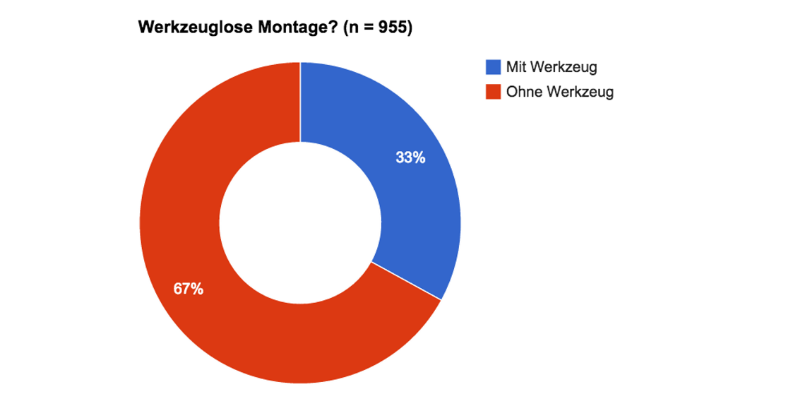

Ergebnis

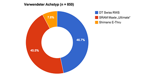

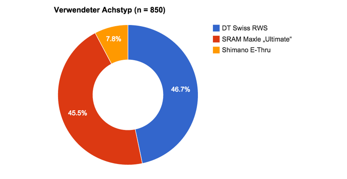

Die Ergebnisse sind dieses Mal sehr unterschiedlich eindeutig ausgefallen: Während ganz eindeutig (92 %) das Hinterbaumaß 12×142 und  recht eindeutig (67%) eine werkzeuglose Lösung gewünscht werden, ist die Frage, welches werkzeuglose System gewünscht wird, unentschieden: 46,7 % wünschen RWS, 45,5 % Maxle. Hier die Ergebnisse im Detail:
2 von 3 wünschen die werkzeuglose Demontage
# 2 von 3 wünschen die werkzeuglose Demontage
Knappes Rennen
# Knappes Rennen - Maxle und RWS fast gleichauf
Klares Ergebnis
# Klares Ergebnis - 12x142 und nichts anderes
Wir werden das ICB2.0 also mit einem 12X142 mm Hinterbau ausstatten und eine werkzeuglos montierbare Hinterachse wählen. Wir gehen voraussichtlich mit der hauchdünnen Mehrheit und verbauen eine RWS-Achse, weil diese in unserer Erfahrung weniger Empfindlich (hinsichtlich Dreck) ist. Stefan hat Freitag seinen Termin beim Doc, ab dann kann er hoffentlich wieder hier Gas geben (so lange er das Bedienen einer Maus nicht verlernt hat).
