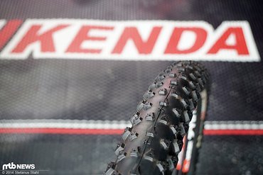

Kenda
Wer in diesem Jahr auf Events war oder Magazine gelesen hat, dem dürfte Kenda aufgefallen sein. In einigen Bereichen Weltmarktführer, war Kenda bislang auf hochwertigen Bikes eher selten spezifiziert. Dies soll sich jetzt mit neuen Produkten und dem Input einer ganzen Profi Armada ändern.

Aggressiv: Mit dem klebrigen und dadurch griffigen Honey Badger DH sollte am Vorderrad ordentlich Grip generiert werden. Der Nevegal X am Hinterrad verfügt über ein abgeflachtes Profil in der Mitte und ausgeprägte Seitenstollen, bei gutem Rollverhalten sorgt er so für berechenbaren Kurvengrip.
Kenda Nevegal X (rechts)
# Kenda Nevegal X (rechts) - Prädestiniert fürs Hinterrad
Allround: Ersetzt man den schweren Honey Badger DH durch die leichtere (und schmalere) Pro Variante, sinkt das Gewicht um etwa 200Gramm und auch der Rollwiderstand verringert sich deutlich.

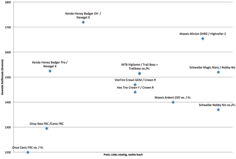

Übersicht
Hier haben wir nochmals eine Übersicht mit allen detaillierten Angaben zu Breite, Gummi und Karkasse – wir haben jeweils die unserer Meinung nach passendste Variante ausgewählt:

Wie immer spielt natürlich auch der Preis der Komponenten eine Rolle – in der folgenden Grafik haben wir wieder eine Übersicht darüber, mit korrekten Abständen aber ohne Angabe konkreter Einkaufspreise von Alutech. Man beachte auch die doch erhebliche Gewichtsstreuung: Zwischen der leichtesten und der schwersten Konfiguration liegen über 500 g rotierende Masse – das merkt man doch deutlich!
ICB2.0 Reifen
# ICB2.0 Reifen - Preise und Gewicht (jeweils fürs Set) in der Übersicht. Ungewöhnlich dabei: Die günstigsten Reifen sind auch die leichtesten.

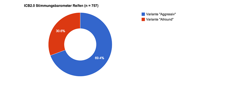

Jetzt ist es wieder an euch, uns wissen zu lassen: Welche Reifen würdet ihr für das ICB2.0 von Alutech bevorzugen? Wir werden eure Wahl bei der Konfiguration der Sets, über die dann verbindlich abgestimmt wird, berücksichtigen. Bis Montag Abend (15.12.14, 19:59) habt ihr Gelegenheit, uns eure Präferenzen mitzuteilen. Wie erwähnt: Wir sammeln hiermit ein Meinungsbild ein – in den Paketen können durchaus verschiedene Favoriten vorkommen, je nach dem, wie dieses Ergebnis hier aussehen wird.
Zur Umfrage gelangt ihr durch einen Klick auf diesen Link oder die Umfrage hier. Die Umfrage läuft bis Montag Abend (15.12.14, 19:59). Um doppelte Abstimmungen zu vermeiden, werden IP-Adressen zwischengespeichert. Nach dem Aussortieren werden diese gelöscht.

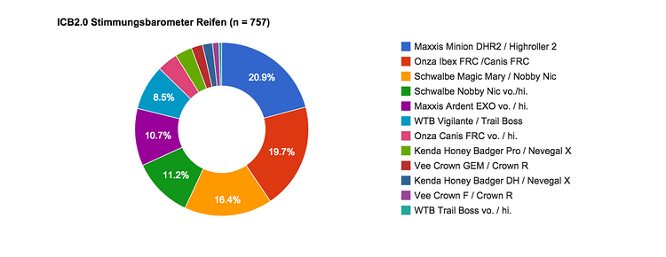

Ergebnis
Wir haben ein recht interessantes Ergebnis: Maxxis Minion DHR II / Highroller II liegen gemeinsam mit Onza Ibex / Canis und jeweils etwa 20 % der Stimmen vorne. Auf Platz 3 rangiert ebenfalls eine Version mit dezidiertem Vorder- und Hinterreifen: Schwalbe Magic Mary und Nobby Nic kommen auf 16 %. Insgesamt heißt das für uns: Es wird ganz klar ein anderer Vorder- als Hinterreifen gewünscht. Wegen des geringeren Gewichts und niedrigeren Preises ist Onza für die Ausstattung des Komplettbikes natürlich noch attraktiver als Maxxis, da werden wir in Kürze schauen, was bei den Paketen drin ist.
Stimmungsbarometer Reifen
# Stimmungsbarometer Reifen - Auf dem Podium stehen drei Reifen, nämlich jeweils die aggressiveren Kombinationen von Maxxis, Onza und Schwalbe.
Ergebnis Reifenwahl
# Ergebnis Reifenwahl - Es wurden insgesamt deutlich stärker die Varianten gewählt, die einen dezidierten Vorder- und Hinterreifen wünschen.
