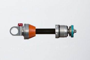

Die beiden Druckstufenventile des Elevensix
Der Kolbendurchmesser bestimmt das Maß der Verdrängung. Je dicker, desto mehr Öl wird durch die Ventile gepresst
Der Kolbendurchmesser bestimmt das Maß der Verdrängung. Je dicker, desto mehr Öl wird durch die Ventile gepresst - Links der orangene "Bumper" ist der Durchschlagsschutz, ganz rechts sieht man das Shimstack.

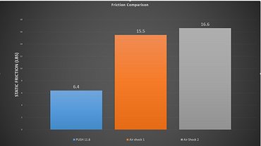

Reibungsvergleich
Reibungsvergleich - Ein Stahlfederdämpfer ist mit seinem dünneren Schaft und ohne die Luftfederproblematik Luftdämpfern in punkto Reibung in der Regel überlegen.
# Die beiden Druckstufenventile des Elevensix
# Der Kolbendurchmesser bestimmt das Maß der Verdrängung. Je dicker, desto mehr Öl wird durch die Ventile gepresst - Links der orangene "Bumper" ist der Durchschlagsschutz, ganz rechts sieht man das Shimstack.
Reibungsvergleich
# Reibungsvergleich - Ein Stahlfederdämpfer ist mit seinem dünneren Schaft und ohne die Luftfederproblematik Luftdämpfern in punkto Reibung in der Regel überlegen.
