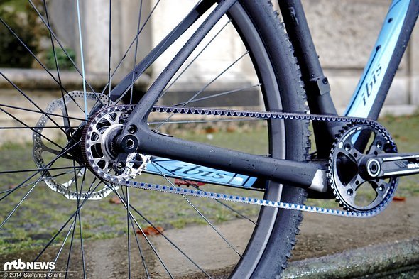

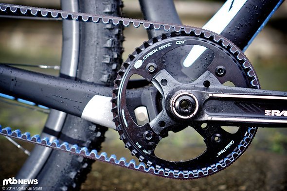

Alles Carbon, sogar der Antrieb
# Alles Carbon, sogar der Antrieb - Der gewählte Gang war ideal für Uphills und flache Trails, um Strecke zu machen aber ziemlich ungeeignet.
Die Verarbeitung des Rahmens ist makellos, gleichmäßige Abstände, mittige Logos – all das erfreut das Auge und ist leider nicht selbstverständlich. Auch die hier gar nicht gebrauchten Führungen für innenverlegte Schaltzüge sind sauber gelöst, die Bremsleitung dagegen läuft wartungsfreundlich außen.

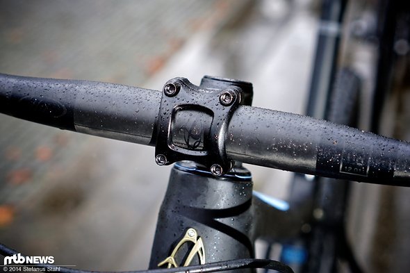

Flatbar, 0° Vorbau und 94 mm Steuerrohr
# Flatbar, 0° Vorbau und 94 mm Steuerrohr - Auf die Art und Weise kommt der Lenker schön niedrig

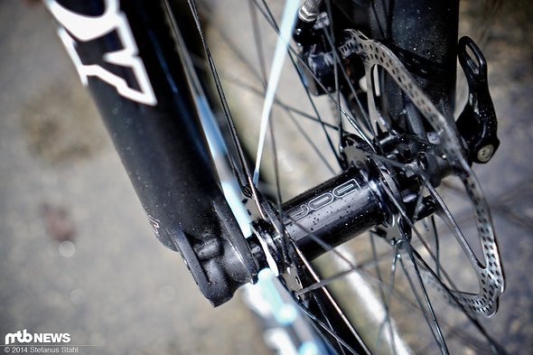

VR-NabeBOR MD7, 15X100 mm
HR-NabeBOR MD7, 12X142 mm

KurbelgarniturRaceFace Evolve mit Gates Centertrack 46t Riemenscheibe
KassetteGates Steel Pulley 23t
RiemenGates CarbonDrive Centertrack

LenkerIbis Carbon Handlebar Lo-Fi, 740 mm, 0 Rise
VorbauIbis 3D forged, 60 mm

bor-Naben
# bor-Naben - Made in Germany und mit tollem Sound im Heck. Der Shocka Laufradsatz wiegt nur 1490 g insgesamt.

Während die Trittfrequenz steigt wird instinktiv ein nicht vorhandener Schalthebel gedrückt, aber Schalten ist hier nicht. Kein Klick, keine Erlösung – dank Singlespeed gibt es nur: Noch schneller weitertreten oder aufgeben und rollen lassen. Weil der eine Gang ziemlich kurz übersetzt ist, tritt diese Entscheidung schon bei etwa 25 km/h auf, und selbst da tritt man schon wie die Nähmaschine durch die Ebene. Um Strecke zu machen ist das definitiv die falsche Übersetzung, aber das überlassen wir einfach mal den Kollegen mit der 30 Gang-Schaltung.

Was den Rahmen wirklich einzigartig macht, ist ja die Art und Weise, wie der Riemen gespannt wird, aber auch, wie der Riemen eingelegt wird. Es müssen nur zwei Schrauben gelöst werden, dann kann das Tranny in 2 Teile zerlegt werden: Hauptrahmen-Dreieck und Hinterbau. Wo die obere Schraube die Sitzstreben hinter der Sattelklemme fixiert, entsteht die Öffnung, um den Riemen ins Rahmendreieck zu führen. Das doppelte Yoke rutscht über ein Langloch um fast 15 mm vor und zurück, um den Riemen (oder auch eine Kette) zu spannen. Vorher hatte ich Zweifel, wie man bei dieser Konstruktion die Spannung aufbringt. Tatsächlich kann man sich jedoch einfach über den Sattel beugen und dadurch leicht auf diesen drücken, was dann den Riemen spannt. Per App ist die richtige Spannung ermittelt, fest ziehen, fertig. Die Konstruktion knarzte nicht, sie ist absolut unauffällig, die Hinterachse ist immer parallel und zur Bremse ausgerichtet, der Radausbau hinten ist simpel – es fehlt nur noch die leichte Nabenschaltung.
