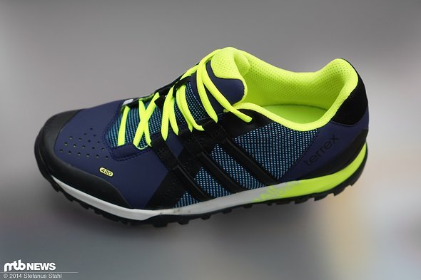

# Der Adidas Terrex Trail Cross - ein Bike-Schuh, der aber auch ein Multisportschuh sein soll

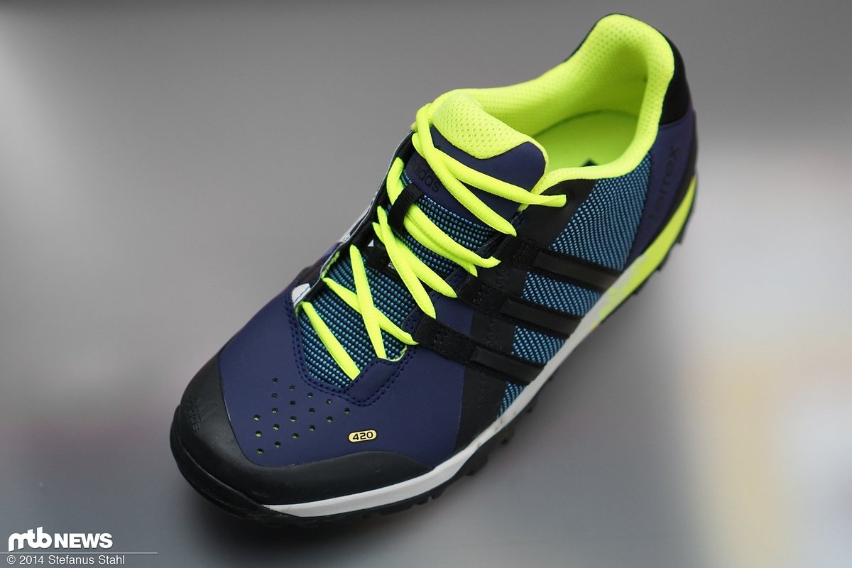

Bei Adidas hat man sich ein wenig gescheut, den Trail Cross als Mountainbike-Schuh zu bezeichnen, denn er soll kein reiner Bike-Schuh sein – oder zumindest ein Bike-Schuh, der mehr kann als man bisher von Bike-Schuhen erwartete. Der Trail Cross soll deshalb auch abseits vom Bike bequem zu tragen sein und guten Halt bieten – und damit unterscheidet sich das Konzept dann doch deutlich von den Angeboten der Tochter Five Ten.

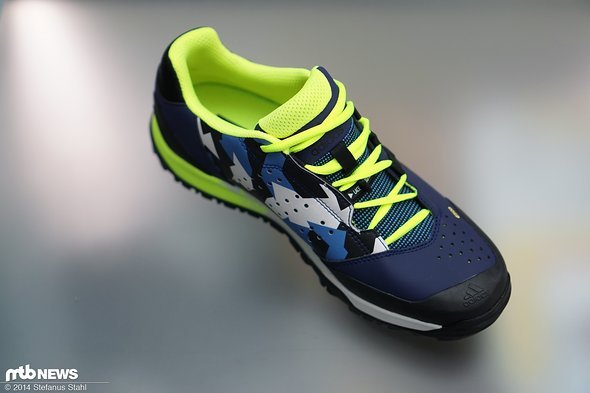

Aus dem Karton
Woah, ganz schön mutig! Die Kombination aus Neon und Camouflage hätten wir so nicht erwartet, das Begleitschreiben beruhigt aber: Diese Farbe wird es nicht zu kaufen geben, wohl aber das Muster. Der Schuh wird in dezentem Grau-Weiß-Schwarz oder in Lila-Rot-Grau angeboten, also doch einiges dezenter als unser Testmodell. Zunächst aber der Blick in Richtung Sohle: „Stealth“-Rubber steht da wirklich, dazu gibt es Profil mit einer klaren Pedalzone und ebenso klaren Laufzonen. Tiefe Querrillen vorne dürften auch auf den Zehenspitzen noch halt geben, die Pedalpins könnten in den Dreiecken gut Halt finden.

Darüber baut Adidas einen Aufbau, der nicht nur optisch an einen Turnschuh der Firma erinnert. Das Ortholite-Fußbett und der verwendete Leisten stammen nämlich aus dem Trailrunning-Einsatz, Laufschuhen also, mit viel Halt an Ferse und Rist, und mehr Volumen für die Zehen. Die Obermaterialien schließlich sind allesamt wasserabweisend, dazu gibt es eine solide Zehenkappe und viele verschweißte oder sehr feine, innenliegende Nähte. Das Polstermaterial ist deutlich schlanker verarbeitet als man es etwa von Five Ten kennt, was sich auf das Volumen des Schuhs und insbesondere der Zunge auswirkt. Durch einen Quergummi kann diese die Schnürsenkel halten. Drei streifenförmig angeordnete Lochmuster an der Innenseite sind die einzige Belüftung, die sich am Schuh findet.

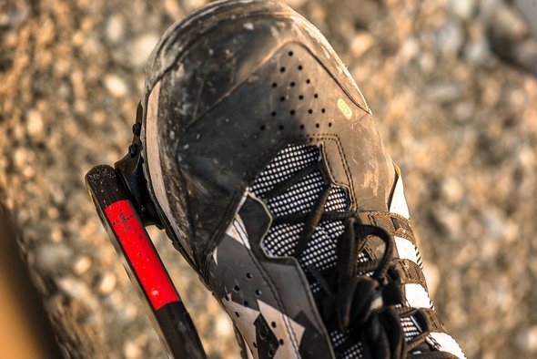

Wer erkennt die typischen Streifen?
# Wer erkennt die typischen Streifen? - Die Perforierung im Design der Adidas-Streifen ist suboptimal - Spritzwasser sorgt für nasse Füße.
Reingeschlüpft und zugeschnürt fühlt sich der Adidas Trail Cross sofort gut an. Die vorgeformte Einlegesohle und der Überbau vermitteln tatsächlich Turnschuh-Gefühle, den kann man lange anhaben. Es läuft sich bequem, obwohl die Sohle ganz schön steif ist, und das „Stealth“-Gummi wie gewohnt auf den ersten Metern ein etwas stumpfes Gefühl erzeugt. Der steife Bereich ist nämlich zum Glück nicht zu weit nach vorne und hinten gezogen, sodass man gut abrollen kann, wenn man zu Fuß unterwegs ist. Das Fußbett ist jedenfalls selbst für lange Tage zu Fuß bequem genug, was man von manch anderem Bike-Schuh nicht behaupten kann.

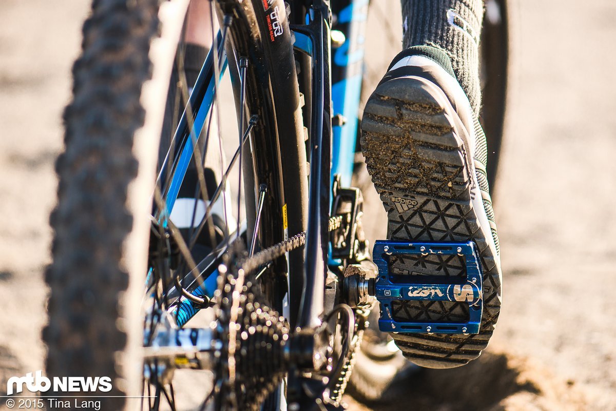

Der Grip der Schuhe auf dem Pedal ist stets gut, selbst mit abgenutzten Pins. Das gekreuzte Profil bietet nämlich auch dann Halt, wenn sich die Pins nicht wirklich ins Gummi bohren, weil sie zu wenig scharfkantig sind. Mit frischen, scharfen Pins ist der Grip dann sogar richtig gut, von Five Tens „Stealth“ Rubber hätten wir aber auch nichts anderes erwartet. Die Haltbarkeit wird auch nicht anders als bei Five Tens sein: Nach zwei Monaten mit den schärfsten Pedalen, die zur Verfügung standen, zeigen sich „angefressene“ Stellen, es ist aber gut Fleisch vorhanden.
Die dünnere, festere Polsterung sorgt für einen sehr guten Sitz, bietet aber auch nicht ganz so viel Schutz bei ungewolltem Bodenkontakt. Positiv fällt dagegen auf, dass man mit der Ferse nicht so leicht am Rahmen aneckt, einfach weil der Schuh im hinteren Bereich ziemlich schlank ist.

Steigt man mal vom Rad ab um zu schieben oder ein Stück zu tragen, so sind die groben Rillen unter den Zehen Gold wert. Während Five Ten seinem Freerider VXI die Eignung für den Einsatz zu Fuß weitestgehend genommen hat, glänzt der Trail Cross hier – und wird dadurch zu einem echten Allrounder. Das kombiniert mit der ziemlich soliden Zehen- und Fersenkappe hinterlässt einen sehr guten Eindruck.

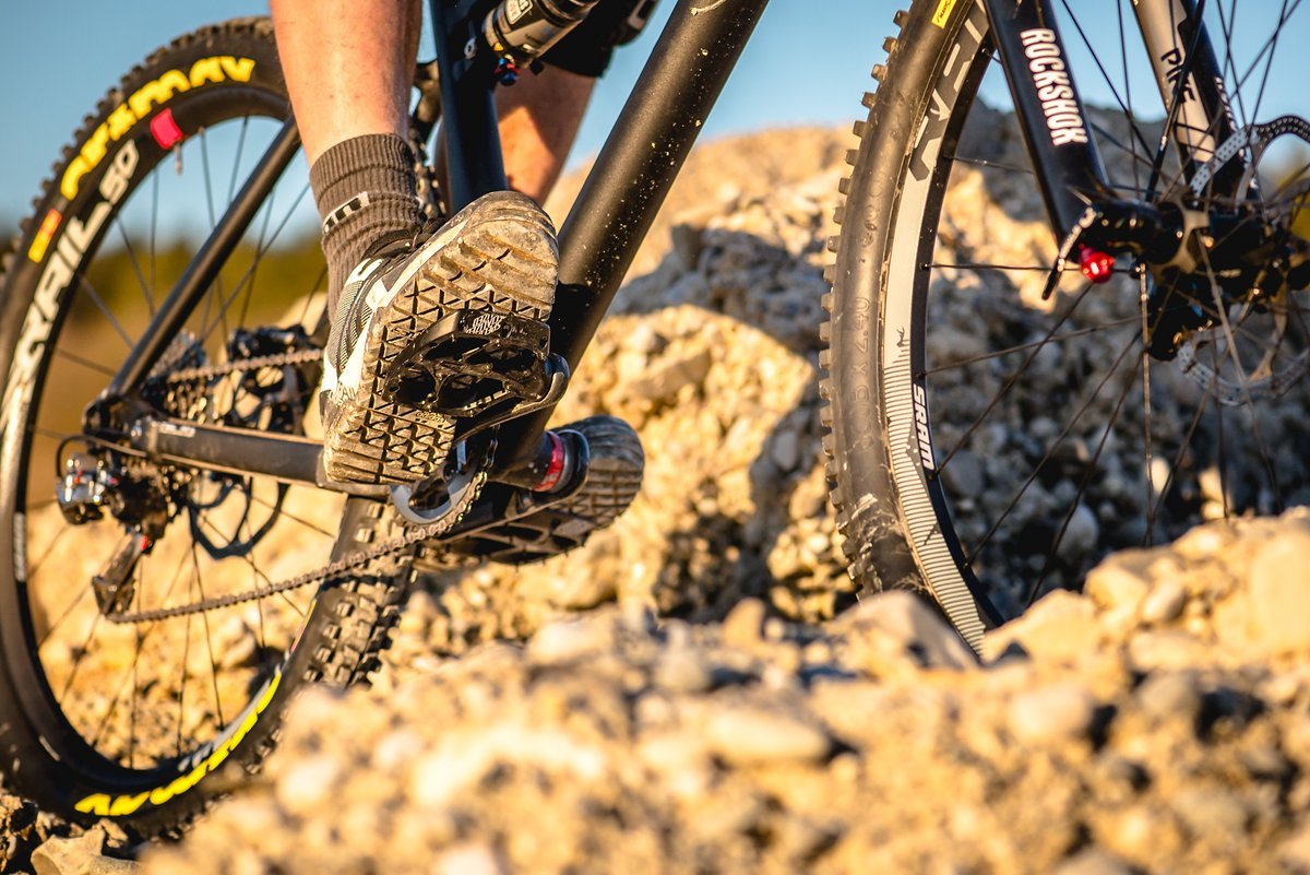

Weich oder steif – in puncto Sohlenhärte von Flat-Pedal-Schuhen scheiden sich die Geister. Ich persönlich konnte weichen Sohlen à la Five Ten Freerider bisher nichts abgewinnen: Zu schwach ist der Halt in grobem Gelände und zu hoch der lokale Druck bei Lastspitzen auf die Fußsohle! Adidas´neuer MTB-Schuh Terrex Trail Cross spielt in Sachen Produktplatzierung in einer ähnlichen Liga wie Five Tens Freerider, der eine genau solche, weiche Sohle mitbringt. Und wie der Freerider soll auch der Terrex Touren-, Alpin- und Enduro-Biker ansprechen und sich keineswegs als DH-Schuh präsentieren. Dennoch ähnelt die steife Sohle des Terrex mit „Stealth Rubber“-Gummierung tendenziell eher dem ebenfalls steifen DH-Schuh Impact aus dem Hause Five Ten. Für mich der erste Pluspunkt des Terrex Trail Cross, der sich so auch im Praxis-Einsatz bestätigte.
Man steht satt und mit festem Stand auf den Flat-Pedalen. Die steife Sohle verhindert, dass sich der Schuh über die Außenkanten des Pedalkörpers verwindet. Zudem können sich dank des steifen Auflagebereichs alle Pins gleichmäßig tief in die weiche „Stealth Rubber“-Gummierung bohren, wodurch sie Five Ten-typischen Halt generieren. Auch der Außenaufbau des Schuhs ist relativ steif, wodurch er fest am Fuß sitzt und gut gegen äußere Krafteinwirkungen schützt. Gerade im Bereich der Zehen ist der Terrex bestens dimensioniert, um aufgeworfene Steinen oder gar direkten Boden-/Fels-Kontakt abzufangen. In dieser Hinsicht ähnelt der Adidas Schuh wie schon erwähnt tendenziell eher einem DH-Treter.

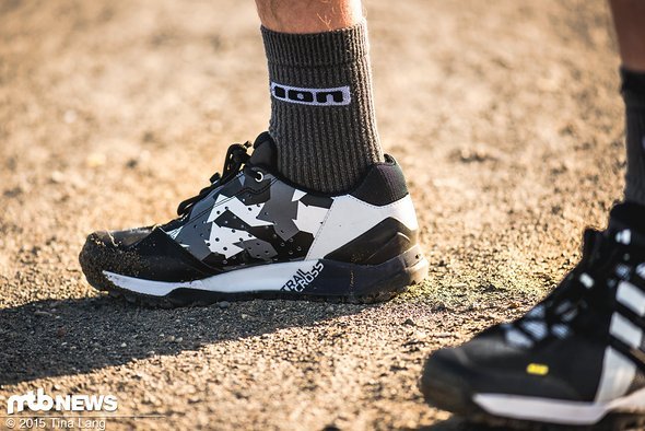

Einem solchen, meist klobigen und wenig ergonomischen Schuh, hat der Terrex Trail Cross jedoch so einiges voraus. Er sitzt angenehm, wenn auch im vorderen Bereich etwas breit bauend, bietet angenehmen Gehkomfort und ebenfalls besten Halt beim Laufen. Lediglich der fehlende Knöchelschutz auf der pedalzugewandten Seite kann beanstandet werden. Wobei auch hier angemerkt sein sollte, dass der Schuh im Bereich des Vorderfußes so breit baut, dass die Standposition auf dem Pedal recht weit nach außen wandert, weshalb ein schmerzhafter Knöchel-Kurbel-Kontakt eine seltene Ausnahme ist.
Schade war jedoch, dass die Naht, welche den vorderen Oberschuh mit der Schuhzunge (Lasche) verbindet, an meinem Testmuster-Schuh bereits nach knapp 8 Tagen artgerechtem Gebrauch einriss. Die eingerissene Naht sorgte für ein kleines Loch in besagtem Bereich, wodurch aufgeworfener Dreck und Wasser problemlos in den Schuh eindringen konnten. Es bleibt zu hoffen, dass besagtes Problem nur an den uns zur Verfügung gestellten Vorserien-Samples auftrat. Der letzte der wenigen Negativ-Aspekte des Schuhs war die Farbgebung, die in Zusammenspiel mit dem leicht militärisch angehauchtem Design so gar nicht meinen Geschmack traf. Was daran dennoch gefiel: Das Farbdesign stellte sich im Test als überaus schmutzunempfindlich heraus – ganz wie das gute alte „Gun Metal Grey“ bei Autos.
Hält den Fuß auf Abstand zur Kurbel
# Hält den Fuß auf Abstand zur Kurbel - Der breite Vorderbau des Schuhs hält den Knöchel auf Abstand zum Kurbelarm, weshalb der fehlende Knöchelschutz nicht weiter ins Gewicht fällt.
Ärgerlich
# Ärgerlich - Nach nur 8 Tage Einsatz riss an unserem Test-Sample die erste Naht.
