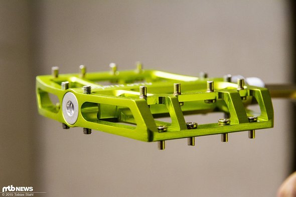

NC-17 Sudpin IV S-Pro Pedale
NC-17 Sudpin IV S-Pro Pedale - jetzt in vielen Eloxalfarben und mit neuen Merkmalen
Doppelt abgeschrägtes Design
Doppelt abgeschrägtes Design - Ja, auf dem Deckel steht auch bei Version iV noch Sudpin III S-Pro
Die Pins bohren sich sehr gut in den Schuh
Die Pins bohren sich sehr gut in den Schuh - Der Austausch ist nach unten aber mit verbogenen Pins schwierig - da hilft nur die Feile oder eine gute Kneifzange
Ordentlicher Halt auf den NC-17 Sudpin IV S-Pro
Eingebautes Fail-Safe Design
Eingebautes Fail-Safe Design - der Pedalkörper kann auch im Fehlerfall nicht von der Achse rutschen

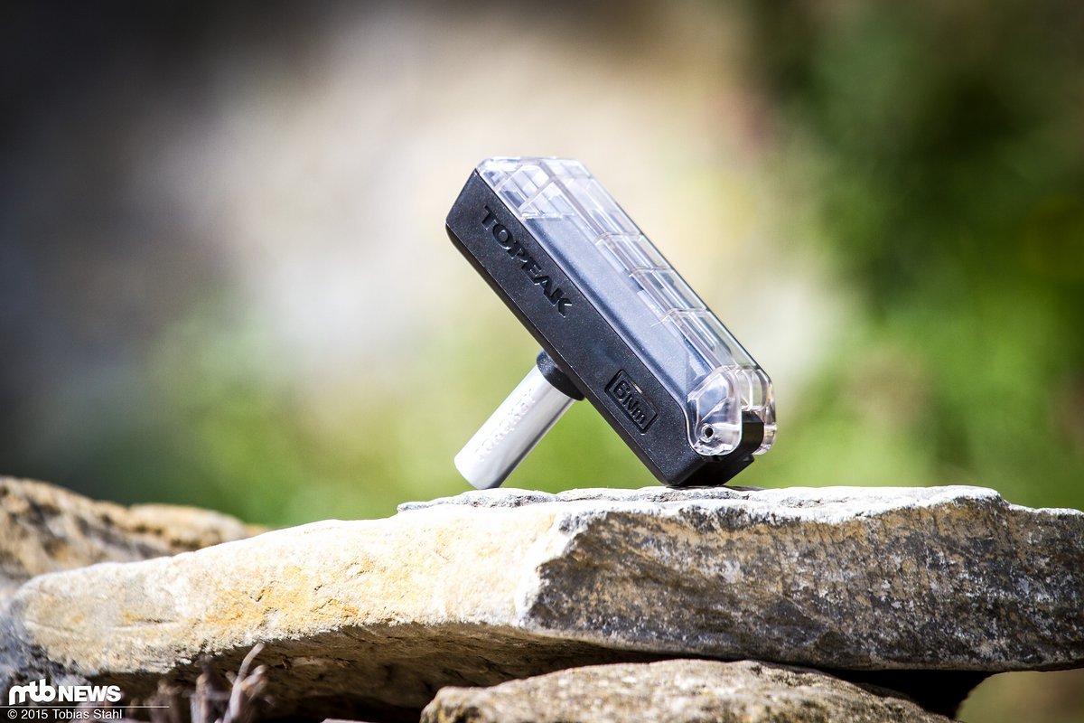

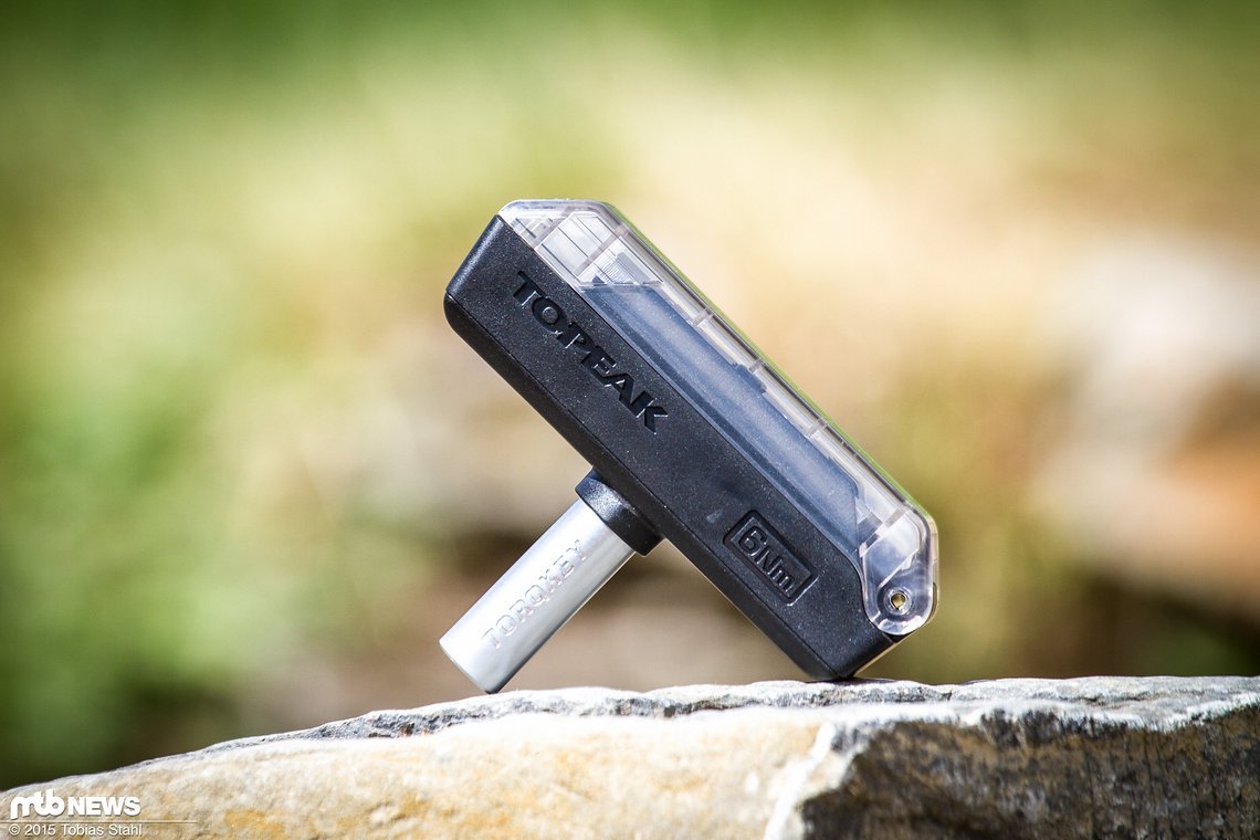

Topeak Torque 6
Klein: der Topeak Torque 6 Drehmomentschlüssel ist klein genug, um auch mit auf Touren genommen zu werden
# Klein: der Topeak Torque 6 Drehmomentschlüssel ist klein genug, um auch mit auf Touren genommen zu werden
Wer sein Bike selbst aufbaut wird bei jedem Produkt vom Hersteller auf die richtigen Anzugsmomente für Schrauben hingewiesen. Doch die wenigsten Biker besitzen einen Drehmomentschlüssel und ziehen Schrauben nach „Gefühl“ an. Doch wie viel sind 5 Nm, wie viel sind 8 und wie viel sind 40? Ausgehend von der alten Weisheit „Nach fest kommt ab“ und der Erkenntnis, dass ein Vorbau definitiv ein sicherheitsrelevantes Bauteil ist, sollte man eigentlich nicht lange überlegen, einen Drehmomentschlüssel zu kaufen. Doch welchen? Braucht man die volle Einstellbarkeit und sind teilweise sehr hohe Preise gerechtfertigt?
Von Topeak gibt es mit dem Topeak Torque 6 einen günstigen Drehmomentschlüssel mit 6 Nm Anzugsmoment, der vier Bits (Inbus 4, 5, 6 mm; Torx T25) direkt mit im Griff bereit hält und mit Abmessungen von 8,9 x 2,3 x 6,6 cm relativ kompakt ausfällt. Das Gewicht liegt bei 110 g, womit das Werkzeug definitiv auch mit auf Touren genommen werden kann.

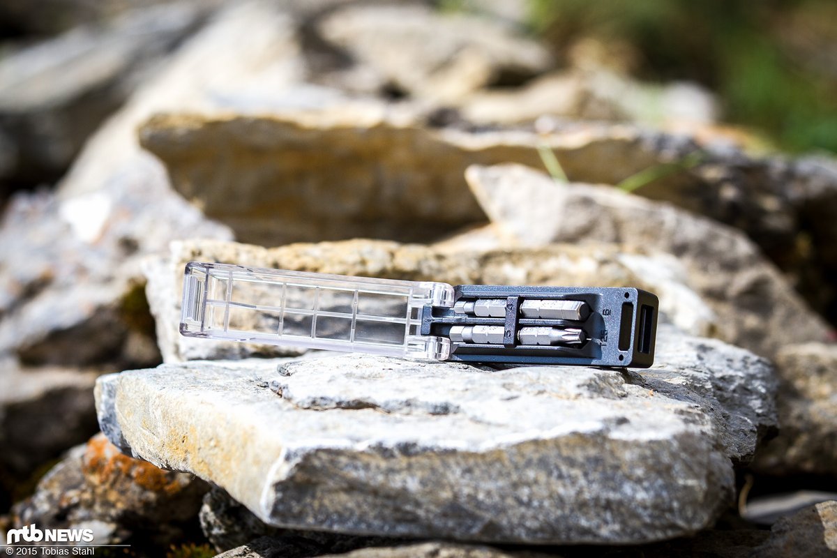

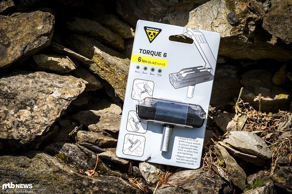

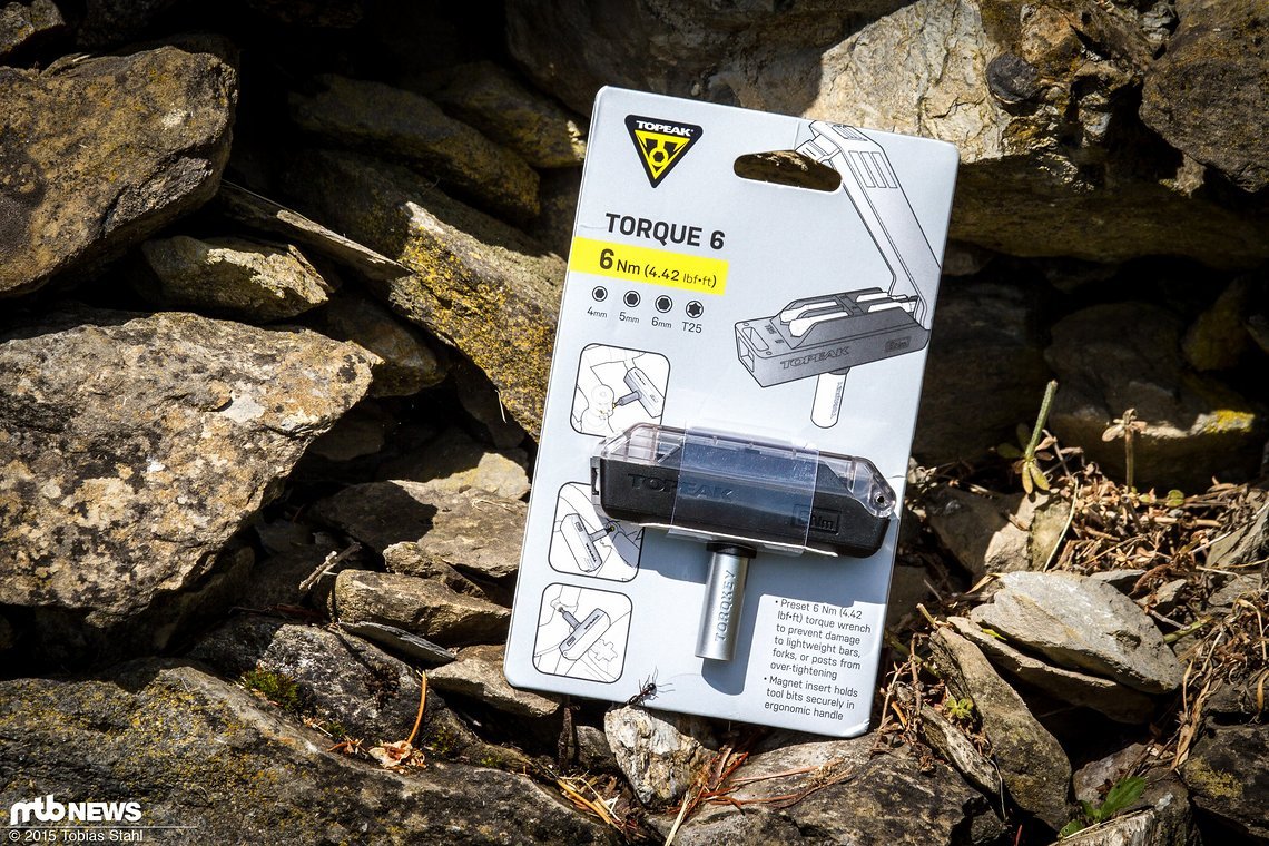

Der Topeak Torque 6 ist ein kompakter Drehmomentschlüssel mit vier Bits
# Der Topeak Torque 6 ist ein kompakter Drehmomentschlüssel mit vier Bits - dieses Werkzeug sehen wir weniger auf der Tour, als in der kleinen Werkzeugkiste. Bei der Montage von Vorbau- und Lenkerschrauben sind die vorgegebenen Drehmomente sicherheitsrelevant und sollten daher eingehalten werden.
Kurze Produktbeschreibung auf der Rückseite der Verpackung
# Kurze Produktbeschreibung auf der Rückseite der Verpackung - wichtig der Hinweis, dass zum Erhalt der Kalibrierung mit diesem Werkzeug nur angezogen und nicht gelöst werden sollte

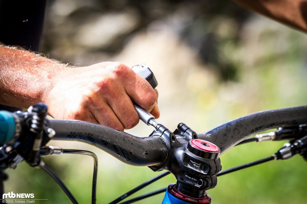

In der Praxis überzeugt der Torque 6 mit einfacher Handhabung und sicherer Funktion. So kann einfach aus dem mit einem Schnappverschluss gesicherten Deckelfach ein passender Bit entnommen werden (magnetisch gesichert) und anschließend eine Schraube angezogen werden. Ist das passende Drehmoment erreicht, verdreht sich der Griff gegenüber dem Körper aus gehärtetem Stahl mit einem Klack und zeigt an, dass das erforderte Anzugsmoment erreicht ist. Einfach und sinnvoll.
Die vier Bits (Inbus 4, 5 und 6, Torx T25) werden von einem Magneten oben unter einem sicher schließenden Deckel gehalten
# Die vier Bits (Inbus 4, 5 und 6, Torx T25) werden von einem Magneten oben unter einem sicher schließenden Deckel gehalten - so ist alles sauber aufgeräumt
Das Problem an der Sache: man kann nur auf genau 6 Nm anziehen – viele Produkte haben aber davon abweichende Anzugsmomente. So bietet Topeak zwar auch einen Torque 5 mit 5 Nm Anzugsmoment an, wer mehr Optionen haben will benötigt jedoch definitiv einen vollen Drehmomentschlüssel. Hier bietet Topeak auch einen „ComboTorque Wrench“ genannten Schlüssel an, der mechanisch durch Torsion das Drehmoment (1 – 12 Nm; 19,95 €) auf einer Skala anzeigt. Professionellere Anwender könnten sich den D-Torq (1 – 20 Nm, 153 g, Digitalanzeige; 169,95 €) sowie den D-Torq DX (4 – 80 Nm, 430 g, Digitalanzeige; 199,95 €) anschauen. Die gehen jedoch eher nicht mit auf Tour und finden im kleinen Werkzeug auch schlechter Platz – und sind wesentlich teurer.

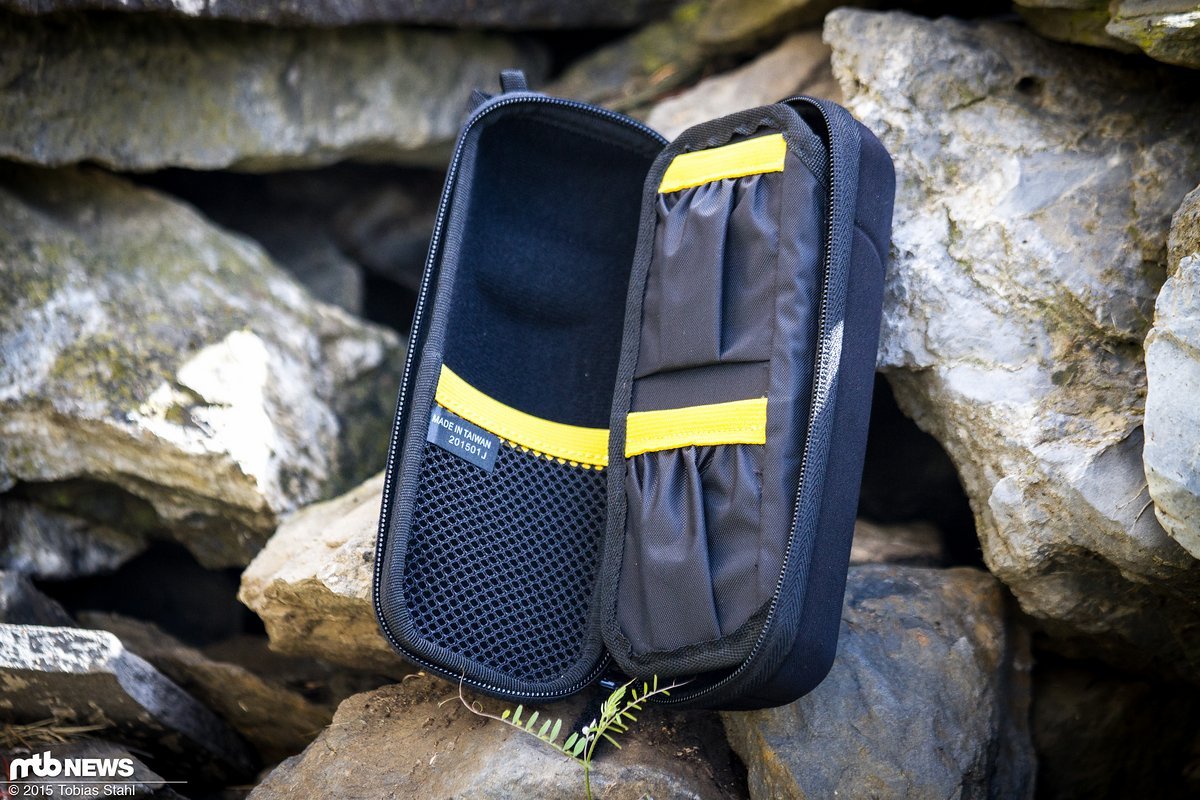

Der Griff ist gleichzeitig Aufbewahrungsbox für die vier Bits
# Der Griff ist gleichzeitig Aufbewahrungsbox für die vier Bits

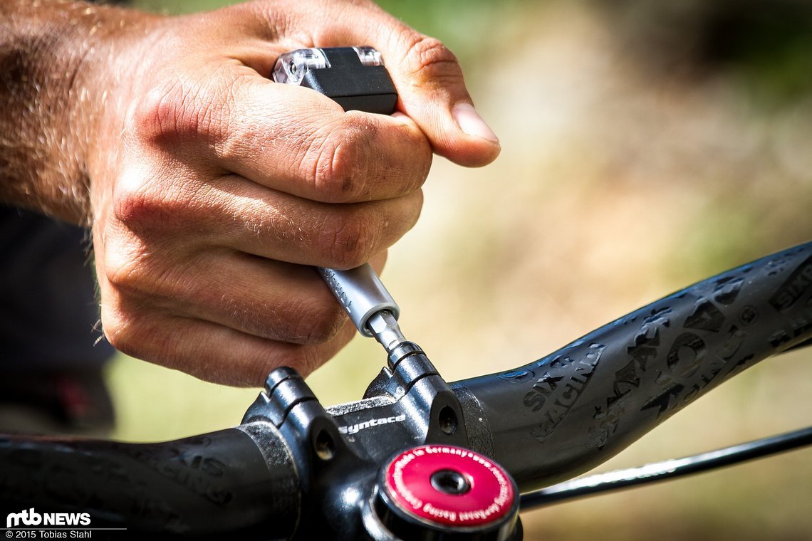

Einfach in der Anwendung
# Einfach in der Anwendung - passenden Bit einsetzen, Schraube anziehen und solange drehen bis der Schlüssel klackt und sich frei weiterdrehen lässt. Dann ist das voreingestellte Anzugsmoment von 6 Nm erreicht
Schade: Mit einer fixen Vorgabe von 6 Nm kann beispielsweise bei diesem Vorbau nicht das vorgegebene Drehmoment erreicht werden
# Schade: Mit einer fixen Vorgabe von 6 Nm kann beispielsweise bei diesem Vorbau nicht das vorgegebene Drehmoment erreicht werden - eine Verstellung zwischen z.B. 4, 6 und 8 Nm wäre perfekt, um das Werkzeug für alle Arbeiten am Cockpit sowie der Sattelstütze verwenden zu können
Weitere Informationen:
Drehmoment: 5 oder 6 Nm (voreingestellt, nicht verstellbar)
Werkzeuge: Inbus 4, 5, 6 mm; Torx T25
Material: Gehärteter Stahl, hochfester Kunststoff
Gewicht: 110 g
Abmessungen: 8,9 x 2,3 x 6,6 cm
Hinweis zur Benutzung: Um das voreingestellte Anzugsmoment gewährleisten zu können, dürfen mit dem Torque 6 nur Schrauben angezogen, nicht aber gelöst werden. Sonst kann die Kalibrierung nicht gewährleistet werden.
Preis: 19,95 € (UVP)
Fazit von MTB-News.de
Wer auf Nummer Sicher gehen möchte, der sollte seine Fahrradteile mit einem Drehmomentschlüssel montieren. Hierzu bietet der Topeak Torque 6 eine leichte, kompakte und relativ preiswerte Möglichkeit. Für wen 6 Nm genau passen, der wird mit diesem kleinen Werkzeug glücklich werden und davon profitieren, dass es auch mit auf Tour genommen werden kann. So etwas sollte in keiner Werkstatt fehlen. Wer hingegen mehr Optionen haben wil,l sollte sich den günstigen Topeak ComboTorque Wrench anschauen, der Drehmomente zwischen 1 und 12 Nm anzeigen kann. Wer wirklich viel schraubt sollte jedoch überlegen, ob nicht ein großer, vollwertiger Drehmomentschlüssel eine Investition wert wäre.
Weitere Informationen: www.topeak.com

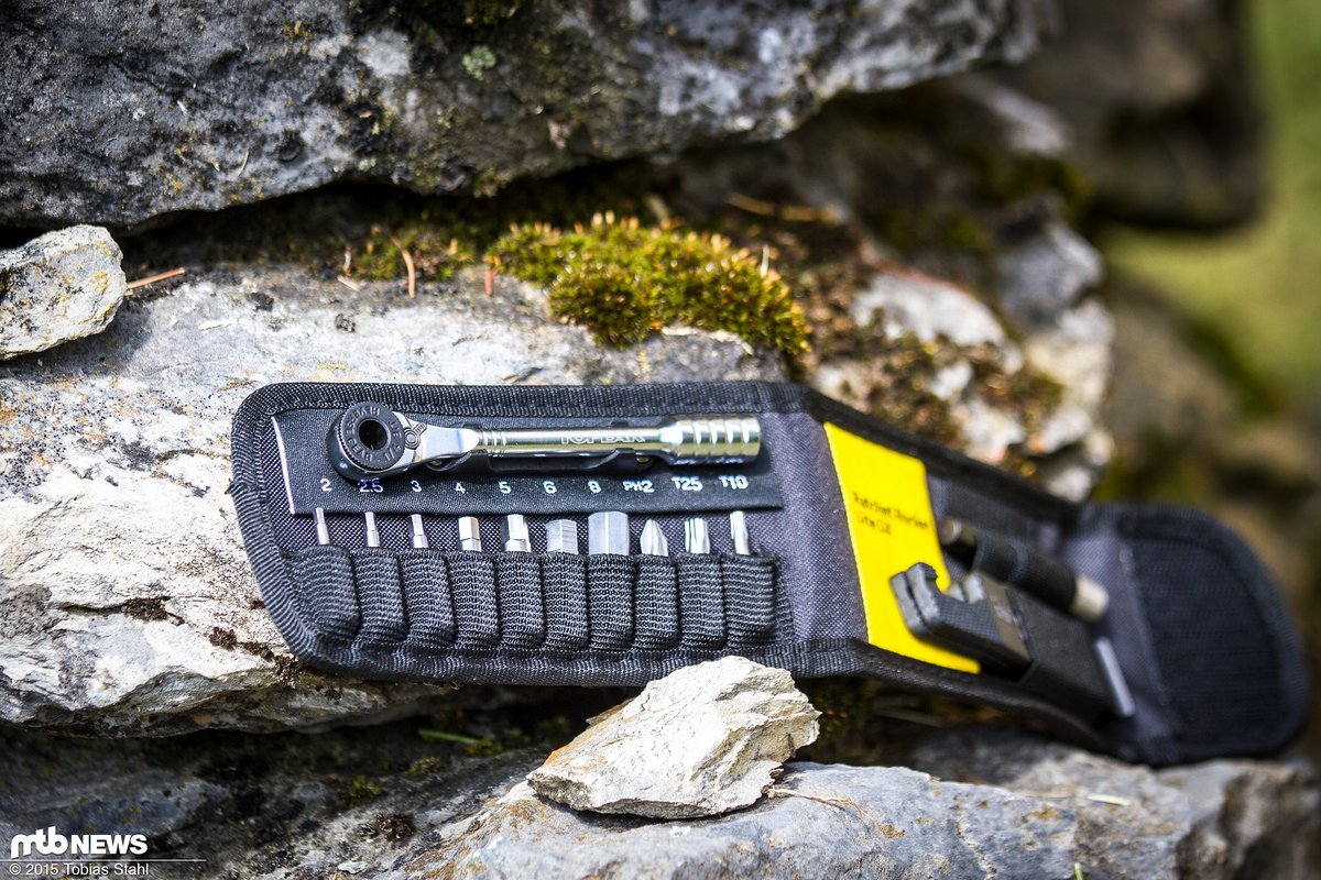

Ratschen kennt jeder aus dem heimischen Werkzeugkoffer, doch die meisten sind relativ groß und für das Mountainbike nicht wirklich geeignet. Eine Option dazu will die Topeak Ratchet Rocket Lite DX sein: diese leichte Feinzahnratsche mit Umschaltfunktion soll auch unterwegs schwer zugängliche Schrauben zugänglich machen.
So kann sie entweder als kompakte Ratsche, oder aber als langer Schlüssel mit magnetischer Bitaufnahme verwendet werden. 12 Werkzeuge stehen bereit, um Schrauben zu lösen und festzuziehen oder die Reifen abzunehmen. Wer will, der kann unter die kleine gelbe Lasche auch noch einige Flicken stecken – für eine Packung Vulkanisierflüssigkeit muss aber ein anderer Ort gefunden werden. Die Reifenheber ergänzen das Paket und verfügen über eine kleine Nase, mit der bei Autoventilen Luft abgelassen werden kann.
Die Topeak Ratchet Rocket Lite DX ist eine kleine Mini-Feinzahnratsche mit Umschaltfunktion
# Die Topeak Ratchet Rocket Lite DX ist eine kleine Mini-Feinzahnratsche mit Umschaltfunktion - 10 Bits aus gehrtetem Stahl sowie 2 Reifenheber befinden sich in einer robusten Nylon-Tasche, die einfach mit auf Touren genommen werden kann

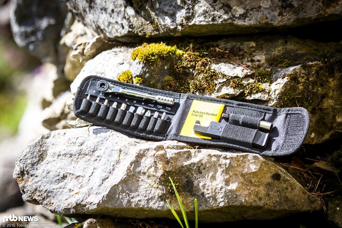

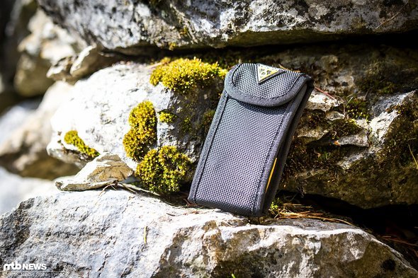

Die Nylon-Tasche hält alle Teile beisammen und hat auf der Rückseite eine Schlaufe, so dass man sie am Gürtel oder dem Rucksack befestigen kann
# Die Nylon-Tasche hält alle Teile beisammen und hat auf der Rückseite eine Schlaufe, so dass man sie am Gürtel oder dem Rucksack befestigen kann
Kompakt: Das Ratchet Rocket Lite DX beinhaltet 15 Werkzeuge wovon 10 auf den Inbus- und Torx-Bitsatz entfallen
# Kompakt: Das Ratchet Rocket Lite DX beinhaltet 15 Werkzeuge wovon 10 auf den Inbus- und Torx-Bitsatz entfallen - praktisch ist, dass die Ratsche auch als langer Inbusschlüssel verwendet werden kann
Von den Einsätzen her bietet die Ratsche alles, was ein Mountainbiker brauchen kann. Alle Inbus-Größen von 2 bis 8 mm sind mit an Bord und die üblichen Torx T10 und T25 gehören ebenfalls zur Ausstattung. Aufbewahrt wird alles in einer kompakten Nylon-Tasche, die entweder im Rucksack, in der Hosentasche oder am Gürtel ihren Platz findet. Alle Werkzeuge sind hier fest eingeräumt und schnell erreichbar, wenn unterwegs geschraubt werden muss.
Inbuse in den Größe 2 bis 6, dazu ein PH2 Schraubendreher und zwei Torx Bits mit T10 und T25 komplettieren das Angebot
# Inbuse in den Größe 2 bis 6, dazu ein PH2 Schraubendreher und zwei Torx Bits mit T10 und T25 komplettieren das Angebot - die kleine Ratsche lässt sich mit einem kleinen Daumenschalter umschalten
Zur Verwendung der Ratsche gibt es insgesamt drei Möglichkeiten: entweder können die Bits direkt eingesetzt werden oder der als Verlängerung funktionierende Bit-Halter. Dieser findet entweder im Kopf der Ratsche Platz oder verlängert den Hebel nach unten. So kann die Ratsche auch als konventioneller Inbusschlüssel verwendet werden. Das Umschalten zwischen den beiden Drehrichtungen funktioniert mit einem kleinen Daumenhebel, der mit Handschuhen etwas schwer zu bedienen ist. Doch diese Ratsche ist insgesamt eine Miniaturausgabe. Ein weiterer Eindruck aus unserem Praxistest ist, dass die Verlängerung und die Bits nur mit hohem Kraftaufwand aus dem Kopf der Ratsche gelöst werden können. Das schützt vor unbeabsichtigem Verlust, erschwert aber teilweise auch die Handhabung.

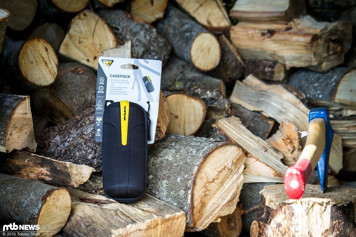

Das Topeak Cagepack ist eine kleine, wasserdichte Tasche in Form einer Trinkflasche
# Das Topeak Cagepack ist eine kleine, wasserdichte Tasche in Form einer Trinkflasche - es findet im Flaschenhalter Platz und ist so immer griffbereit, wenn man auf Werkzeug oder Energieriegel zurück greifen muss. Das Gewicht liegt bei 93 g.
Wohin mit kleinen Werkzeugen und Ersatzteilen, wenn man eine Tour ohne Werkzeug in Angriff nehmen möchte? Specialized hat hier beim neuen Stumpjumper mit dem integrierten Kofferraum einen neuen Weg aufgezeigt, doch es gibt auch andere Lösungen, Werkzeug und Kleinteile direkt an das Bike zu bringen – zum Beispiel das Topeak CagePack, das als wasserdichte Packtasche für den Flaschenhalter daher kommt und Raum für bis zu 0,75 l Werkzeug bietet. Mit Abmessungen von 7,4 x 18 cm ist es so groß wie eine kleine Trinkflasche und sollte so in allen Rahmen Platz finden, die auch einen Flaschenhalter aufnehmen.
Wasserdicht und leicht zu reinigen soll das Cagepack sein
# Wasserdicht und leicht zu reinigen soll das Cagepack sein - so bleibt der Inhalt trocken und ist geschützt vor den beim Mountainbiken auftretenden Problemen mit Matsch und Dreck
Montiert im Flaschenhalter bietet das Topeak Cagepack einen kleinen Stauraum der für die meisten Touren genügen sollte und einen Rucksack überflüssig machen kann
# Montiert im Flaschenhalter bietet das Topeak Cagepack einen kleinen Stauraum der für die meisten Touren genügen sollte und einen Rucksack überflüssig machen kann
Aufgeräumt
# Aufgeräumt - im Inneren bietet das Cagepack eine Netztasche sowie ein herausnehmbares Element mit zwei Taschen auf der Rück- und kleinen Spanngurten auf der Vorderseite. So lässt sich das Volumen von ca. 0,75 l sehr gut nutzen um Multitool, Schlauch, Reifenheber und kleine Ersatzteile oder auch Energieriegel zu verpacken
Das Topeak CagePack ist aus leichtem EVA Schaum gefertigt und bringt 98 g auf die Waage. Dabei soll es wasserdicht und robust genug sein, um im Mountainbike-Einsatz zu bestehen. Im Inneren finden sich eine Netztasche (z.B. für einen Schlauch) sowie ein herausnehmbarer Organizer. Dieser bietet zwei weitere Taschen sowie einige elastische Bänder, über die ein kleines Multitool, CO2 Kartuschen oder Reifenheber fixiert werden können.
Für Bike Packing-Ausflüge dürfte das Volumen zu klein sein, doch zum Preis von 24,95 € ist das CagePack eine praktische Lösung für diejenigen, die keinen Rucksack auf kleine Touren mitnehmen, aber dennoch Ersatzteile und Werkzeug dabei haben wollen. Optional findet das CagePack auch bequem am Rucksack seinen Platz, wo es quasi eine kleine mobile Werkzeugkiste darstellt.

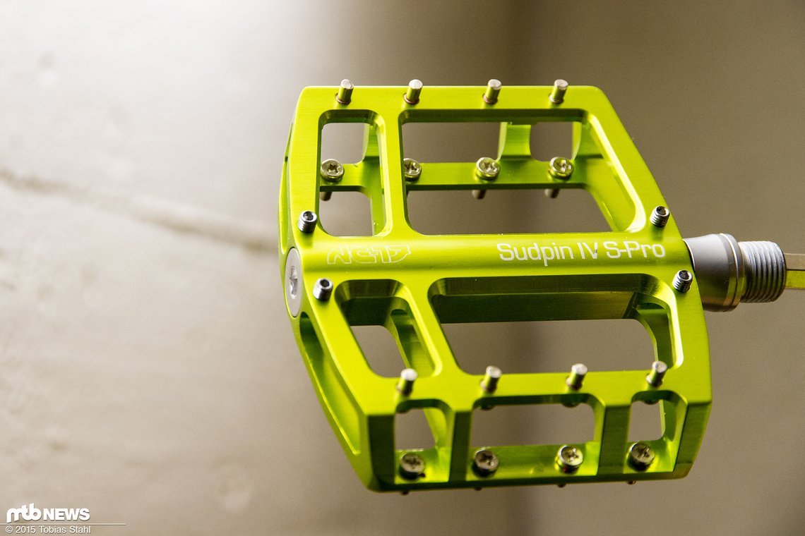

# NC-17 Sudpin IV S-Pro Pedale - jetzt in vielen Eloxalfarben und mit neuen Merkmalen
Seit ich Mountainbike denke, ist mir die Firma NC-17 ein Begriff. Kettenführungen in allen Variationen gehörten zum Kerngeschäft, aber auch viele andere Anbauteile. Mir seit nun 8 Jahren ein Begriff: Das NC-17 Sudpin S-Pro, damals noch in der dritten Generation. Inzwischen steht die vierte Version im Laden – Zeit für einen erneuten Test.
# Doppelt abgeschrägtes Design - Ja, auf dem Deckel steht auch bei Version iV noch Sudpin III S-Pro
# Die Pins bohren sich sehr gut in den Schuh - Der Austausch ist nach unten aber mit verbogenen Pins schwierig - da hilft nur die Feile oder eine gute Kneifzange
Auf den ersten Blick hat sich vor allem eines geändert: Die Farbe. Richtig wäre eigentlich: DIE FARBE! Denn das neue, grüne Eloxal knallt schon ziemlich. Davon abgesehen viel vertrautes: Leicht abgeschrägtes Design, nach außen verschobene Verstärkungsstege, innenliegende Lagerung und von unten verschraubte Pins.
# Ordentlicher Halt auf den NC-17 Sudpin IV S-Pro
So vertraut wie die meisten Merkmale des Pedals gestaltet sich auch das erste Auftreten. Die Pins haben ein sehr gutes Format, Durchmesser zu Höhe passen – weder werden Stücke aus dem Schuh gerissen, noch kann man irgendwie abrutschen. Der Grip passt! Das Gewicht der Pedale war früher erste Klasse, liegt im heutigen Vergleich noch im vorderen Mittelfeld. Was außerdem auffällt: Die Größe. Denn während viele Pedale immer größer geworden sind, haben die Sudpin immer noch das selbe Format wie früher. Für die meisten Biker passt’s, sehr große Treter (44 aufwärts) werden sich aber wahrscheinlich nicht groß genug gestützt fühlen.
# Eingebautes Fail-Safe Design - der Pedalkörper kann auch im Fehlerfall nicht von der Achse rutschen

    20€ für nen einstellbaren Drehmomentschlüssel? Da kann ich auch mit Handgefühl anziehen.
    Bei klassischen Drehmos mit Mechanik innen würde ich dir Recht geben. Denen würde ich für 20€ auch nicht über den Weg trauen. Aber das hat ja der ComboTorque Wrench nicht. Wenn die Torsion des Sechskantstabs korrekt berechnet wurde... Warum nicht?
    (Nur damit wir von gleichen reden: http://de.topeak.com/products/Homeshop-Tools/combotorq_bit_set)
    Der ist auch nicht für Touren gedacht, so sperrig, wie der ist.
    Canyon legt ein ganz ähnliches Teil seinen Bikes bei:
    https://www.canyon.com/accessories/#category=accessories&subcat=Z15&id=32914
    Ist sogar zertifiziert mit +-4% Genauigkeit und ist vermutlich bis auf die fehlende Bitbox im Griff exakt das gleiche.
