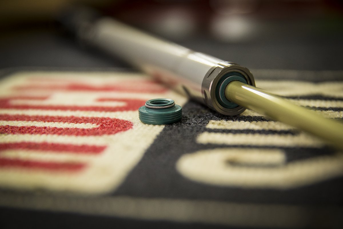

Die Charger Kartusche ist früher doppelt gedichtet worden, wodurch die Reibung erhöht wurde
Die Charger Kartusche ist früher doppelt gedichtet worden, wodurch die Reibung erhöht wurde - diese neue SKF Dichtung soll beide Dichtungen ersetzen und so für weniger Reibung bei gleicher Schutzwirkung liefern

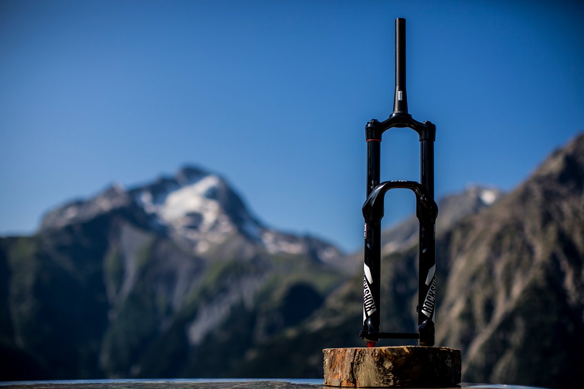

Das ist sie, die 2016er RockShox Lyrik. Wir haben ihr im ersten Test in Les Deux Alpes die Sporen gegeben
# Das ist sie, die 2016er RockShox Lyrik. Wir haben ihr im ersten Test in Les Deux Alpes die Sporen gegeben
RockShox Lyrik 2016
Zusammenfassung
Optisch ähnelt die neue RockShox Lyrik im Modelljahr 2016 ihrer kleinen Schwester Pike, doch von der Performance her verspricht RockShox ein eher an der Downhill-Gabel BoXXer orientiertes Feder- und Dämpfungsverhalten. Ein weiterentwickeltes Casting, eine neue Krone sowie neue Ausfallenden für Laufräder mit optionalen Torque Caps sollen für eine hohe Steifigkeit bei niedrigem Gewicht sorgen. So gibt RockShox 2.005 g für die neue Lyrik an, womit sie ca. 10 g schwerer als die Fox 36 mit 170 mm Federweg und 155 g schwerer als eine 160 mm Pike.
Gefedert wird entweder mit einer weiter entwickelten Solo Air Luftfeder mit vergrößerter Negativluftkammer für ein besseres Ansprechverhalten oder mit einer Dual Position Air Luftfeder. Je nach Laufradgröße fällt der Federweg der Lyrik unterschiedlich aus. So stehen bei 27,5“ maximal 180 mm Federweg zur Verfügung, wer auf 29“ oder 27+ Laufrädern abfährt kann sie mit bis zu 160 mm Federweg ans Bike schrauben.

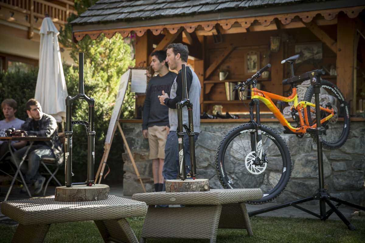

Neben der neuen Lyrik hat RockShox auch die günstigere Yari vorgestellt
# Neben der neuen Lyrik hat RockShox auch die günstigere Yari vorgestellt - sie unterscheidet sich vor allem dadurch, dass sie eine einfachere Motion Control Dämpfung verwendet
Lyrik (links) und Yari (rechts) werden jeweils mit bis zu 180 mm Federweg verfügbar sein
# Lyrik (links) und Yari (rechts) werden jeweils mit bis zu 180 mm Federweg verfügbar sein

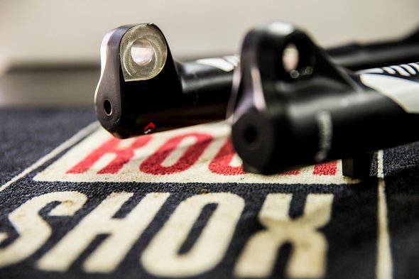

Die Ausfallenden sind wesentlich voluminöser Dimensioniert als bei der Pike und mit den neuen, Torque Cap genannten, Endkappen verfügbar
# Die Ausfallenden sind wesentlich voluminöser Dimensioniert als bei der Pike und mit den neuen, Torque Cap genannten, Endkappen verfügbar - mit einem Durchmesser von gut 31 mm soll so eine höhere Steifigkeit geboten werden. Der Einbau konventioneller Laufräder ist möglich, gestaltet sich jedoch etwas fummelig da keine Einfädelhilfe mehr vorhanden ist.

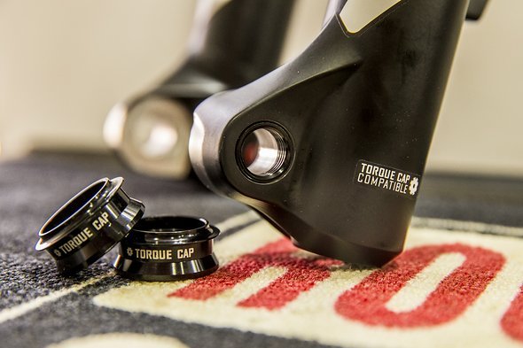

Die Torque Caps wird es in Zukunft auch von anderen Herstellern geben, aktuell liefert jedoch nur SRAM passende Laufräder
# Die Torque Caps wird es in Zukunft auch von anderen Herstellern geben, aktuell liefert jedoch nur SRAM passende Laufräder
Ebenfalls an den Ausfallenden findet man eine technische Neuerung von RockShox. Wohl in Anlehnung an die Erfahrungen mit der Upside-Down-Federgabel RS1 führt man mit der Pike die Torque Caps ein. Diese erhöhen optional die Steifigkeit der Gabel durch eine größere Kontaktfläche (Durchmesser ca. 31 mm) zwischen Nabe und Ausfallende. Aktuell sind Torque Caps kompatible Naben nur von SRAM verfügbar (Rise 60, Rom 30 / 40, Rail 40), die Spezifikation ist jedoch offen und wird so vermutlich in Kürze auch von anderen Herstellern verfügbar sein. Eine ähnliche Entwicklung hatte man auch im Zuge der Einführung der RS1 beobachten können, in diesem Fall ist jedoch auch die Verwendung konventioneller Naben mit herkömmlichen Endkappen möglich. Eine Anpassung ist also nicht erforderlich und kann theoretisch auch nachträglich erfolgen. Geklemmt wird die 15 x 100 mm Steckachse (15 x 110 mm „Boost“ bei 29“ / 27+) wie gewohnt über das RockShox eigene, bewährte Maxle Lite System.
# Die Charger Kartusche ist früher doppelt gedichtet worden, wodurch die Reibung erhöht wurde - diese neue SKF Dichtung soll beide Dichtungen ersetzen und so für weniger Reibung bei gleicher Schutzwirkung liefern

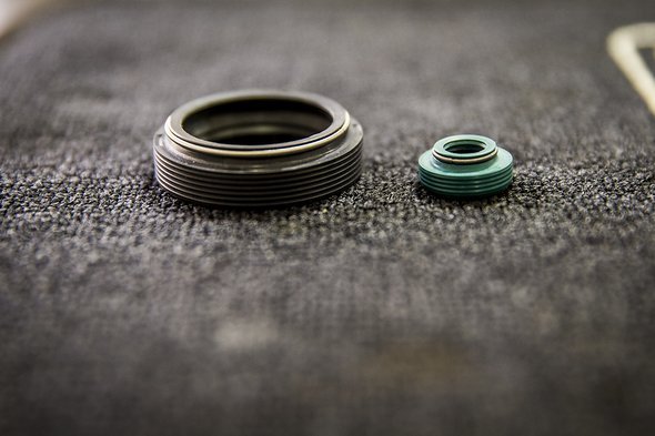

Auch die großen Staubdichtungen am Casting kommen neuerdings von SKF und sollen zur Dichtigkeit und dem Ansprechverhalten beitragen
# Auch die großen Staubdichtungen am Casting kommen neuerdings von SKF und sollen zur Dichtigkeit und dem Ansprechverhalten beitragen

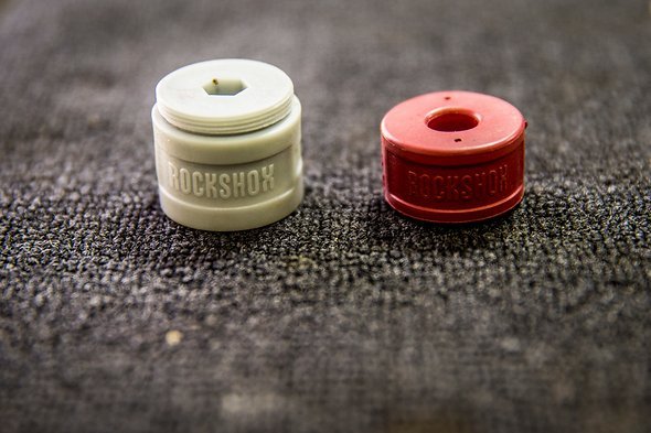

Neu: graue Token für die Solo Air (links) und rote Token für die Dual Position Air (rechts)
# Neu: graue Token für die Solo Air (links) und rote Token für die Dual Position Air (rechts) - bis zu drei finden jeweils in der Luftfeder ihren Platz. So wird das Volumen reduziert und die Kennlinie zugunsten von mehr Progression und Rückmeldung erhöht.

    Hallo zusammen,
    Ich habe mein "altes" 26er Rad in die neue 27,5er Lyrik RCT3 DPA eingebaut und der Reifen ist jetzt ca 5mm von der mittleren Position entfernt (ich habe auf einer Seite 10mm Lücke und auf der Anderen nur 5mm oder so).
    Die Nabe ist Tune Kong MK mit 15x100mm Buchsen.
    Das Rad war früher in einer 26er Pike RCT3 DPA montiert (noch "normale" 15x100mm ohne Torque Aufnahme) und da lief es zentral.
    Wenn ich die Buchsen anders rum montiere, schleift die Bremsscheibe schon an der Bremsaufnahme.
    Kann das Problem auf dem neuen Torque-Standard liegen? Braucht man jetzt spezielle Adapterbuchsen, um "alte" Naben in der Torque-Aufnahmen mittig fahren zu können?:-(
    Danke und Gruß,
    Petr

    klingt ganz danach als hättest du dir eine boost-gabel gekauft. da ist das achsmaß 15x110. miss doch mal den abstand zwischen den ausfallenden, wenn kein rad eingebaut ist.

    Boost ist das nicht. Dann wäre sie doch 1 cm breiter und das Rad würde ohne die Achse durchfallen.
    Die 15x100 Nabe passt genau zwischen den Ausfallenden, nur der Reifen ist nicht mittig.

    Ich habe jetzt einen anderen Laufradsatz montiert mit Hope Pro Evo 2 Naben und der passt perfekt.
    Auf der Tune King MK Nabe musste ich auf der "Drive" seite die Endkappe um ca 1mm abschleifen und der Reifen läuft jetzt auch fast mittig. Ich vermute, dass ich einen Lager auf der Nabe gewechselt habe, der ein bisschen breiter war als das Original (obwohl es sich um Standard-Lager handelt:-(
    Sonst bin ich mit der Lyrik RCT3 DPA 180mm sehr zufrieden. Nach dem Einsatz einen Tokens ist sie supersensibel zu Beginn und angenehm straff in der Mitte des Hubs. Eben wie meine Pike aus dem letzten Jahr und viel besser als meine alte Fox 36 Kashima blabla aus 2013. Ich habe aber keinen Vergleich zu Stahlfedergabeln (bis auf meine sehr alte und immer noch zuverlässige Fox Vanilla).
