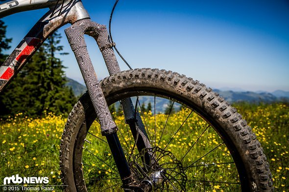

Protoypen Upside-Down Gabel - die Gabel befindet sich noch im Entwicklungsprozess, die Performance war im direkten Vergleich noch nicht auf Fox 34-Niveau

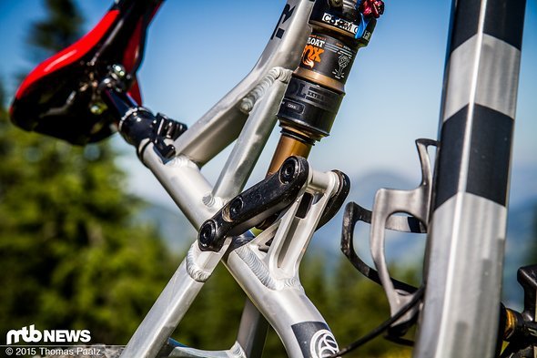

Die Rahmen sind noch nicht final, hier kann man aber schon sehen, dass bei der Konstruktion auch Leichtbau ein Thema war

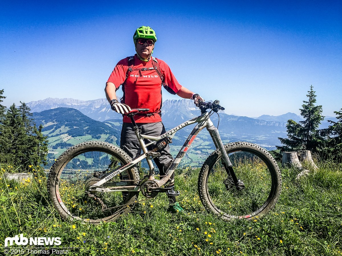

Erster Eindruck zum Rotwild R.X1 FS Traction mit Plus-Bereifung:
Die Eurobike Media Days versprechen, die neu vorgestellten Bikes auch in der Praxis bewegen zu können. Und im Gegensatz zum leidigen Demoday der Eurobike, bei dem kein wirkliches Mountainbike-Gelände geboten werden kann, hat es in Kirchberg einige sehr gute Möglichkeiten für einen ersten Fahreindruck mit dem neuen Rotwild R.X1 FS gegeben – also ab auf den Fleckalm-Trail. Dieser war durch die vorangegangene Enduro-EM ordentlich ausgefahren – für mich als eher langsamen Fahrer aus dem Mittelgebirge waren die teils wurzelig-steilen Passagen also beste Voraussetzungen, um den Versprechungen der mittel-dicken Reifen auf den Zahn zu fühlen.
Mein Fazit nach einer Abfahrt: ich habe mich auf dem Bike auch dank der breiten Bereifung sehr wohl gefühlt. Der Komfortgewinn durch das große Reifenvolumen und das Plus an subjektiver Sicherheit durch die größere Traktion gegenüber normalen Reifen ist beachtlich. Feuchte Wurzeln gehen schräg über den Trail? Einfach drüber, kein Problem. In dieser Hinsicht hat der Fahreindruck durchaus die Ankündigungen des Rotwild-Teams bestätigt.
Trotz der dicken Reifen habe ich jedoch eher das Gefühl gehabt, auf einem “normalen” Mountainbike und nicht auf einem Fatbike unterwegs zu sein. Was durchaus positiv ist. Wer schnell, aggressiv oder auch sehr aktiv fährt, dem könnten die dicken Reifen zu viel sein und den Kontakt zum Untergrund allzu sehr unterbinden. Daher mein Tipp: bilde dir dein eigenes Urteil – am besten bei Gelegenheit die Plus-Größe mal Probe fahren und ausprobieren, ob es zum eigenen Fahrstil passt oder nicht.
# Protoypen Upside-Down Gabel - die Gabel befindet sich noch im Entwicklungsprozess, die Performance war im direkten Vergleich noch nicht auf Fox 34-Niveau
# Die Rahmen sind noch nicht final, hier kann man aber schon sehen, dass bei der Konstruktion auch Leichtbau ein Thema war
