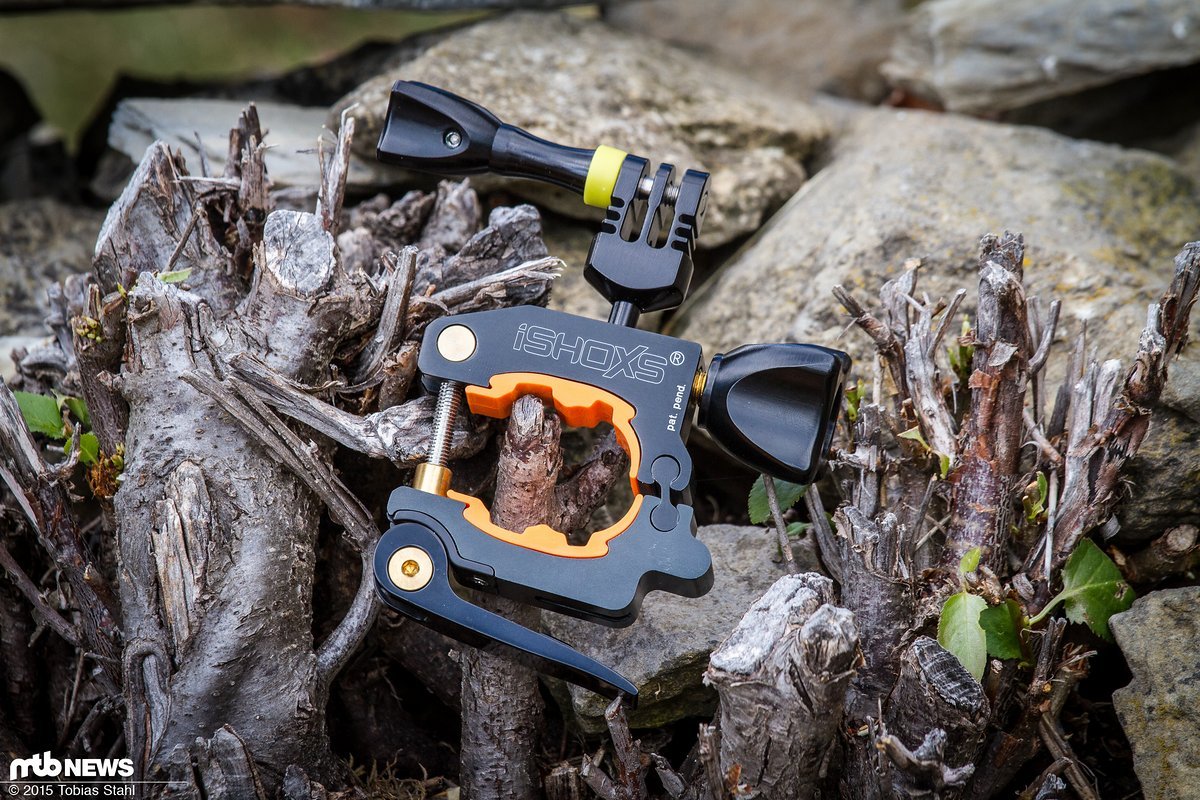

Der iSHOXS ProMount ist ein massiver Halter, der die GoPro sicher und unverlierbar um runde oder eckige Profile sichert

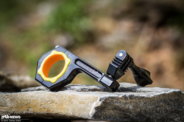

Durch verschiedene Hülsen und Verbindungsstücke ist der Halter für Durchmesser zwischen 20 und 42 mm einsetzbar
Durch verschiedene Hülsen und Verbindungsstücke ist der Halter für Durchmesser zwischen 20 und 42 mm einsetzbar - Schwierig ist nur das relativ große Volumen, so dass manche Positionen nicht machbar sind

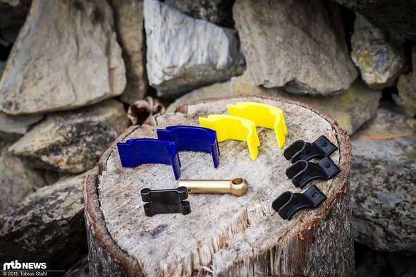

Ersatzteile und Zubehör sind zur Genüge mit dabei
Ersatzteile und Zubehör sind zur Genüge mit dabei - das Verbindungsstück vorne links und die Messinghülse mit Drehpunkt für den Schnellspanner sind zu montieren, wenn man auf die vollen 42 mm Klemmdurchmesser wechseln will
Die GearBoxx nimmt den Halter sowie alle Schlüssel und Ersatzteile mit auf
Perfekt: iSHOXS liefert alle wichtigen Ersatzteile direkt mit, so dass man ruhig mal eine Schraube verlieren kann

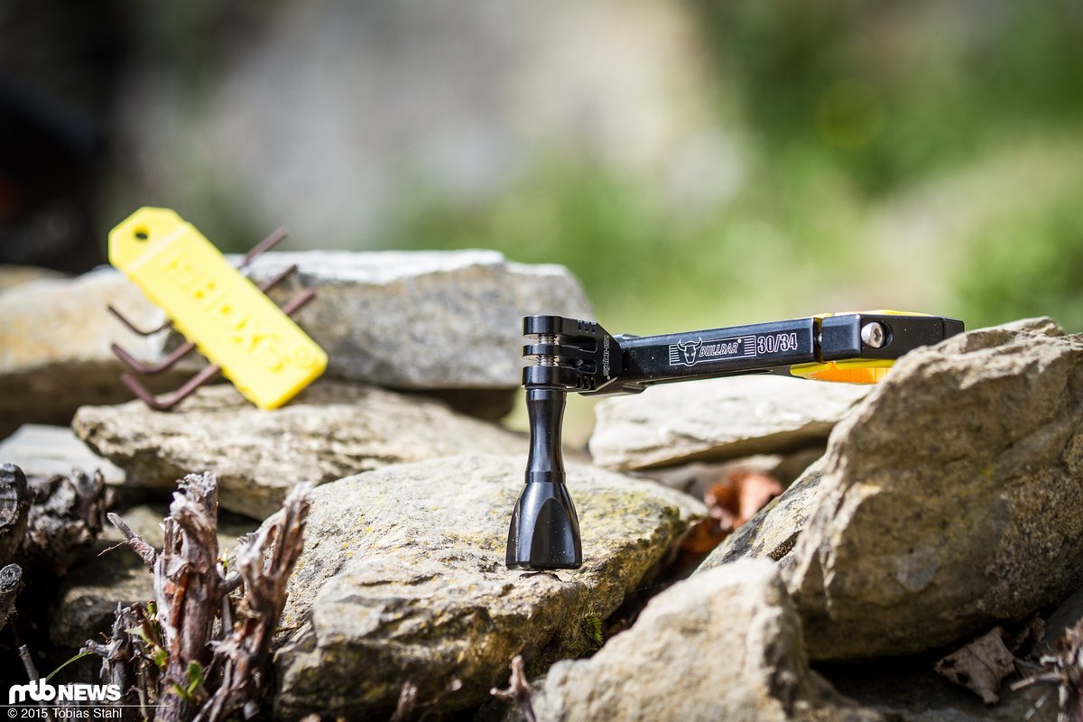

Der BullBar in der von uns getesteten schwarzen Ausführung
Den iSHOXS BullBar 30/34 Rollbar Mount gibt es neben der von uns gezeigten schwarzen Ausführung auch in blau, orange und dem hier abgebildeten rot
Die Kamera wird hier wie gewohnt aufgenommen, alle Einstellungen sind möglich
Die Kamera wird hier wie gewohnt aufgenommen, alle Einstellungen sind möglich - dafür gibt es jedoch die massive Ausführung aus Aluminium und kein Verstellen bei harten Landungen oder ruppigen Steinfeldern zu befürchten - diese Halterung sitzt fest
Inbusschlüssel im Lieferumfang enthalten

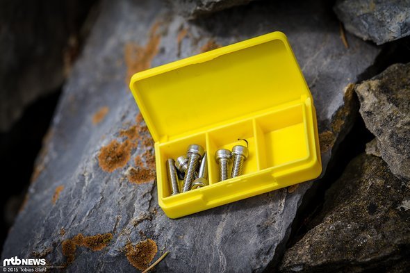

Ersatzteilkiste für den BullBar 30/34 mit neuen Schrauben, falls man mal eine verlieren sollte
Ersatzteilkiste für den BullBar 30/34 mit neuen Schrauben, falls man mal eine verlieren sollte - gerade für Profis ein toller Service
Sicherer Halt und gut 90 mm Vorverlagerung gegenüber der Montagestelle ermöglicht der BullBar 30/34
Der iSHOXS BullBar 30/34 klemmt an runden Rohren zwischen 30 und 34 mm und ist vollständig aus Aluminium gefertigt
Die Kameraufnahme ist frei drehbar und wird über eine Inbusschraube gesichert
Die Kameraufnahme ist frei drehbar und wird über eine Inbusschraube gesichert - die 2K Einlagen um die Klemmung sollen Vibrationen dämpfen und für eine Verbesserung der Aufnahmen sorgen

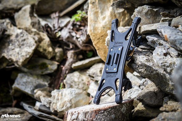

Der iSHOXS Taktsang ist ein ausgefeilter Helmhalter, der für besonders sicheren Halt sorgen soll
Die Taktsang Helmhalterung verspricht sicheren Halt auch bei Stürzen und soll verhindern, dass die Kamera unterwegs verloren geht

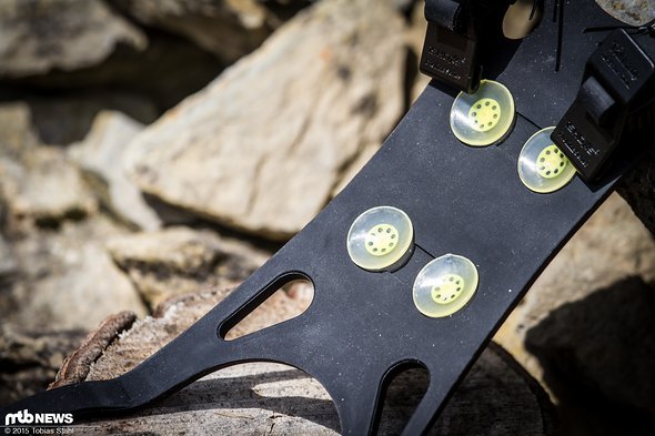

Vier Saugnäpfe auf der Innenseite der Taktsang Helmhalterung sorgen für eine sichere Fixierung und zusätzliche Dämpfung der Kamera

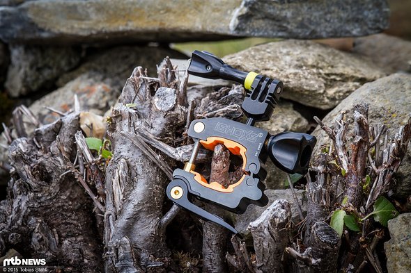

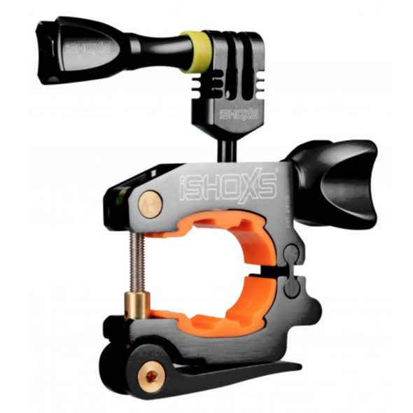

iSHOXS ProMount
Der iSHOXS ProMount ist eine massive Halterung, die wir so bislang eher selten zu sehen bekommen haben. Sie umschließt das Rohr oder das Profil an dem sie montiert wird vollständig und ist für Durchmesser zwischen 20 und 42 mm einsetzbar. Außer für den Rahmen stehen die Chancen also gut, dass man eine passende Montage findet. Durch den großen Schnellspanner und die großen Drehknöpfe aus Aluminium lassen sich einfach die erforderlichen Drehmomente aufbringen und das System erlaubt eine flexible Anpassung mit sicherem Halt. Etwas störend ist, dass für die Nutzung des gesamten Einstellbereichs das komplette Produkt auseinander genommen werden muss. Hier wirkt sich die robuste Ausführung negativ aus, auch wenn das Schrauben am ProMount Rollbar Mount ein Genuss ist.
# Der iSHOXS ProMount ist ein massiver Halter, der die GoPro sicher und unverlierbar um runde oder eckige Profile sichert
100% Metall
# 100% Metall - die iSHOXS sind hochwertig verarbeitet und scheinen für die Ewigkeit gebaut zu sein. Das spürt man beim Gewicht und der etwas eingeschränkten Flexibilität
Neben der GearBoxx gibt es auch eine ProBoxx mit nochmals umfangreicheren Zubehör für den ProMount von iSHOXS
# Neben der GearBoxx gibt es auch eine ProBoxx mit nochmals umfangreicheren Zubehör für den ProMount von iSHOXS
# Durch verschiedene Hülsen und Verbindungsstücke ist der Halter für Durchmesser zwischen 20 und 42 mm einsetzbar - Schwierig ist nur das relativ große Volumen, so dass manche Positionen nicht machbar sind

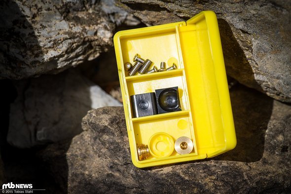

# Ersatzteile und Zubehör sind zur Genüge mit dabei - das Verbindungsstück vorne links und die Messinghülse mit Drehpunkt für den Schnellspanner sind zu montieren, wenn man auf die vollen 42 mm Klemmdurchmesser wechseln will
# Die GearBoxx nimmt den Halter sowie alle Schlüssel und Ersatzteile mit auf
# Perfekt: iSHOXS liefert alle wichtigen Ersatzteile direkt mit, so dass man ruhig mal eine Schraube verlieren kann

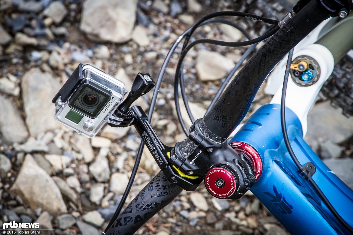

Auf dem Trail muss man sich so vorab überlegen, in welchen Positionen man die Kamera anbringen will. Hier kann es passieren, dass der insgesamt relativ groß bauende Halter mit anderen Bauteilen kollidiert – der Einsatz am Überrollkäfig erscheint uns einfacher und problemloser. Dennoch ist positiv hervorzuheben, dass durch das hohe Gewicht und die spezielle, TÜV geprüfte Vibrationsdämpung der austauschbaren POM-Einlagen ein positiver Einfluss auf Filmaufnahmen gegeben ist.
Der Halt ist so auf jeden Fall sicher gestellt und wenn man eine passende Position gefunden und eingestellt hat, kann man sich sicher sein, dass der ProMount auch nach der Abfahrt noch genau in dieser Position befestigt ist. Die Schwäche ist demnach die Flexibilität der Einstellung, die Befestigung selbst ist über jeden Zweifel erhaben.

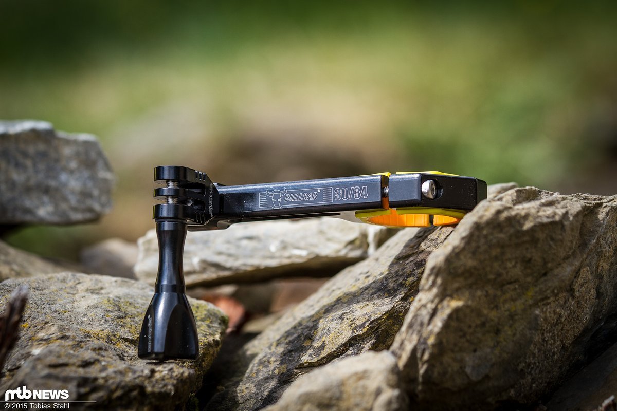

Der iSHOXS Bullbar 30/34 ist weniger flexibel als der ProMount, bietet aber die Eigenschaft, dass er die Kamera um gut 90 mm seitlich gegenüber dem Rohr an dem er befestigt wird verschiebt. Das ist besonders interessant bei der Montage an Federgabel, Lenker, Hinterbau oder Sattelstütze – eben allen Rohren, die im Bereich zwischen 30 und 34 mm liegen. So ergeben sich spannende Perspektiven und die Klemmung über zwei Schrauben mit 2K Vibrationsdämpfer soll ein sicherer Halt mit reduzierter Rolling Shutter Problematik durch Stöße und Vibrationen erreicht werden.
Wie montiert man seine GoPro sicher an Rahmen oder Lenker? iSHOXS bietet hierfür unter anderem den BullBar 30/34 an
# Wie montiert man seine GoPro sicher an Rahmen oder Lenker? iSHOXS bietet hierfür unter anderem den BullBar 30/34 an
# Der BullBar in der von uns getesteten schwarzen Ausführung
# Den iSHOXS BullBar 30/34 Rollbar Mount gibt es neben der von uns gezeigten schwarzen Ausführung auch in blau, orange und dem hier abgebildeten rot
# Die Kamera wird hier wie gewohnt aufgenommen, alle Einstellungen sind möglich - dafür gibt es jedoch die massive Ausführung aus Aluminium und kein Verstellen bei harten Landungen oder ruppigen Steinfeldern zu befürchten - diese Halterung sitzt fest
# Inbusschlüssel im Lieferumfang enthalten
# Ersatzteilkiste für den BullBar 30/34 mit neuen Schrauben, falls man mal eine verlieren sollte - gerade für Profis ein toller Service

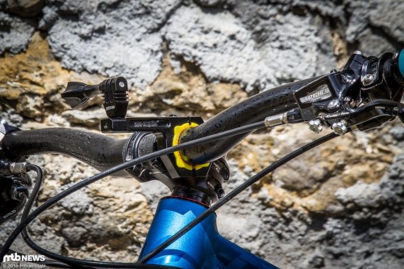

# Sicherer Halt und gut 90 mm Vorverlagerung gegenüber der Montagestelle ermöglicht der BullBar 30/34
# Der iSHOXS BullBar 30/34 klemmt an runden Rohren zwischen 30 und 34 mm und ist vollständig aus Aluminium gefertigt
# Die Kameraufnahme ist frei drehbar und wird über eine Inbusschraube gesichert - die 2K Einlagen um die Klemmung sollen Vibrationen dämpfen und für eine Verbesserung der Aufnahmen sorgen
Im Praxiseinsatz zeigt sich, dass der BullBar einfach zu montieren ist und sehr sicher am Lenker sitzt. Die Klemmung für die GoPro arbeitet problemlos und ist einfach zu verstellen und schnell zu fixieren. Hier macht sich die hochwertige Ausführung aus Aluminium bezahlt. Vorne ist die GoPro um 360° drehbar und die Klemmung selbst kann senkrecht dazu ebenfalls beliebig positioniert werden. Aufgrund der verwendeten Verschraubung an der Klemmung ist jedoch auch hier ein spontaner Wechsel mit einem kurzen Stop verbunden.

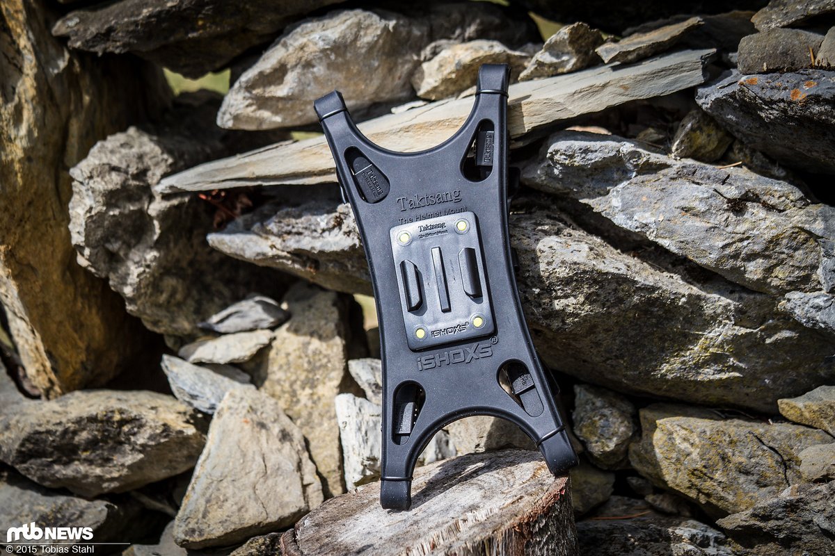

Helmhalterungen sehen in der Regel so aus, dass ein Klebepad auf dem Helm aufgebracht wird und auch dann dort bleibt, wenn die Kamera nicht montiert ist. Andererseits kann es passieren, dass die Kamera sich bei Stürzen oder an Ästen vom Helm verabschiedet und dann gesucht werden muss. Hier setzt iSHOXS an und bietet mit der Taktsang Helmhalterung eine Lösung, die sowohl sicher sitzen als auch schnell montierbar sein soll und im Falle eines Sturzes dort bleibt, wo sie hingehört. Ohne jedoch den Helm zu beschädigen. Möglich wird das, indem die Halterung mit vier Saugnäpfen auf der Dirt-Kugel oder dem Fullface montiert wird und an vier Punkten unter der Helmschale verankert wird. Das kann beim Fullface schwierig werden, bei zwei Dirt-Helmen haben wir das System ohne Problem anbringen können. Um die Flexibilität zu gewährleisten biete iSHOXS zwei verschiedene Hakenbreiten an, über die die vier Enden der Halterung unter der Schale verankert werden.
# Der iSHOXS Taktsang ist ein ausgefeilter Helmhalter, der für besonders sicheren Halt sorgen soll
# Die Taktsang Helmhalterung verspricht sicheren Halt auch bei Stürzen und soll verhindern, dass die Kamera unterwegs verloren geht
# Vier Saugnäpfe auf der Innenseite der Taktsang Helmhalterung sorgen für eine sichere Fixierung und zusätzliche Dämpfung der Kamera
Eine etwas andere Helmhalterung für die GoPro: Statt einem Klebepad wird hier der gesamte Helm umspannt
# Eine etwas andere Helmhalterung für die GoPro: Statt einem Klebepad wird hier der gesamte Helm umspannt

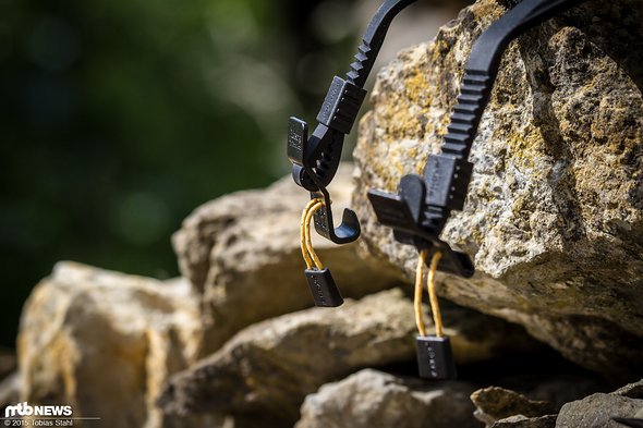

Im Vordergrund die schlanken Haken zur Fixierung der Halterung an der Helmschale
# Im Vordergrund die schlanken Haken zur Fixierung der Halterung an der Helmschale
Im Hintergrund die breiter ausgelegte Ausführung für Helme mit dickem Rand
# Im Hintergrund die breiter ausgelegte Ausführung für Helme mit dickem Rand - die Länge ist verstellbar und über die kleinen Schlaufen kann die Halterung einfach abgezogen werden
Das Resultat kann sich sehen lassen – die GoPro sitzt sicher auf dem Helm und ist in Sekunden montiert. Hinzu kommt, dass über die Dämpfung der Saugnäpfe weniger Schwingungen in der Kamera ankommen und gefühlt das Bild positiv beeinflusst wird. Probleme mit Belüftungsöffnungen entfallen und nur mit dem Visier des Helms muss man sich arrangieren. In der Regel findet man aber auch hier eine Lösung. Wer keine Lust auf Klebepads hat sollte sich den Taktsang genauer anschauen.
