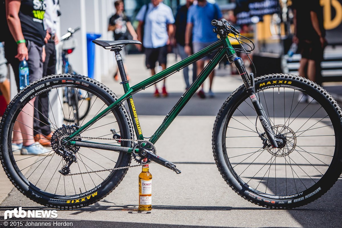

Der noch namenlose Trail/Enduro-Prototyp
Es war grad kein passender Bikeständer zur Hand
Es war grad kein passender Bikeständer zur Hand - der schottische Kollege vom Nachbarstand hat netterweise ausgeholfen <img src="/img/emoticons/smile.gif" alt="">

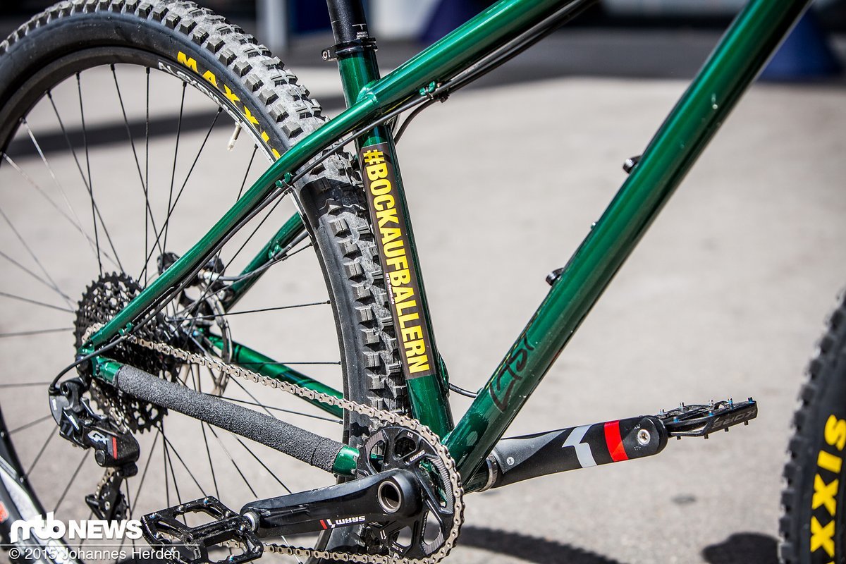

Der Sticker ist nicht serienmäßig, lässt sich aber über MTB-News sicher besorgen...

Viele Infos zum neuen, noch namenlosen Hardtail-Rahmen von Last gibt es vom verschmitzt lächelnden Jörg Heydt noch nicht zu erfahren – man wolle erstmal etwas zum Anfassen und Erfahren haben, die Kleinigkeiten kämen später, so der Geschäftsführer der Dortmunder Firma.
Die Last-Jungs bauen grundsätzlich nur das, was sie selber gut finden – und das verspielte 29″-Hardtail ist das aktuelle Projekt. Bisher wurden erstmal vier Rahmen des Bikes gebaut um zu schauen, ob das Konzept aufgeht: Und dieses zeigt ganz klar Richtung Spieltrieb, Trail und bergab. Ein 65″-Lenkwinkel wurde dem Prototypen spendiert, ein tapered Steuerrohr ist verbaut und das 31.6er Sitzrohr ist Stealth-ready. Genaue Maße wissen wir noch nicht, das Bike hat aber kurze Kettenstreben und wird ohne Umwerferaufnahme auskommen.
Bei den Ausfallenden bleiben die Last-Jungs ihrem Ursprung treu und verpassen dem Hardtail verstellbare, horizontale Ausfallenden. Und was soll das Bike nun genau sein? „Wie ein gutes Fully – nur ohne Federung!“ Erstes Fazit von den Jungs nach Hometrails und den ersten langen Abfahrten in der Lenzerheide? „Es fährt sich genau so, wie wir es uns erhofft haben“. Wir finden es schick und sind auf weitere Infos gespannt.
# Der noch namenlose Trail/Enduro-Prototyp
# Es war grad kein passender Bikeständer zur Hand - der schottische Kollege vom Nachbarstand hat netterweise ausgeholfen
# Der Sticker ist nicht serienmäßig, lässt sich aber über MTB-News sicher besorgen...
