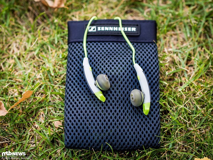

Die Sennheiser MX 686G Sports kommen in einer Displayverpackung zum Käufer und präsentieren sich durch ein transparentes Fenster auf der Oberseite. Die giftgrüne Farbe der Kabel und Kunststoffelemente fällt sofort auf. Das gesamte Ensemble aus Kopfhörern, Kabel und Fernbedienung wirkt geradezu für den harten Einsatz gemacht – es wurde nicht mit Material gespart und alle relevanten Teile sind gummiert.
Neben den eigentlichen Kopfhörern befindet sich auch eine praktische Tasche sowie eine Kurzanleitung in der Verpackung.

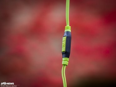

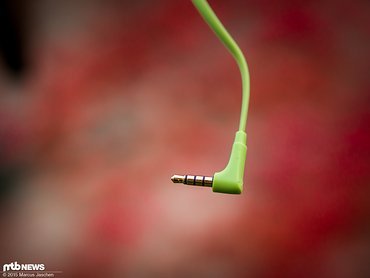

Die Sennheiser MX 686G Sports bestehen aus den beiden Ohrhörern und dem ca. 1,20 Meter langen Anschlusskabel, an dessen Ende sich ein abgewinkelter 3,5 mm-Klinkenstecker befindet. Unterhalb der Kabelzusammenführung befindet sich eine Fernbedienung mit drei Knöpfen sowie einem Mikrofon.
Das Gesamtpaket macht im Vergleich zu anderen Kopfhörern dieser Bauform einen ziemlich robusten Eindruck: die Gummierung trägt ordentlich Material auf und ein Blick auf das Kabel verrät, dass Sennheiser hier auf Haltbarkeit Wert legt. Der Querschnitt des Kabels ist deutlich größer als bei gewöhnlichen Headsets, es ist dadurch aber auch steifer. Der reichliche Materialeinsatz soll laut Sennheiser für eine gesteigerte Zuverlässigkeit und Haltbarkeit sorgen, außerdem geht damit eine Schweiß- und Wasserresistenz einher.
Interessant beim Kabel: der Querschnitt ist nicht wie üblich kreisförmig, sondern verhältnismäßig flach. Dies soll die Kabelgeräusche reduzieren und für weniger Kabelsalat sorgen. Der 3,5 mm-Klinkenstecker ist 90 Grad abgewinkelt und ebenfalls gummiert.
Die Fernbedienung hat drei Tasten (eine Steuertaste für Play/Pause und zwei zur Lautstärkeregelung) sowie ein Mikrofon.

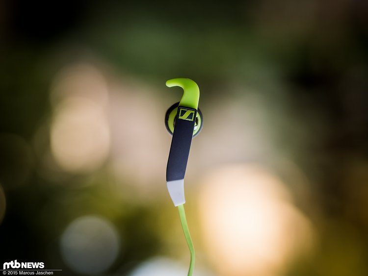

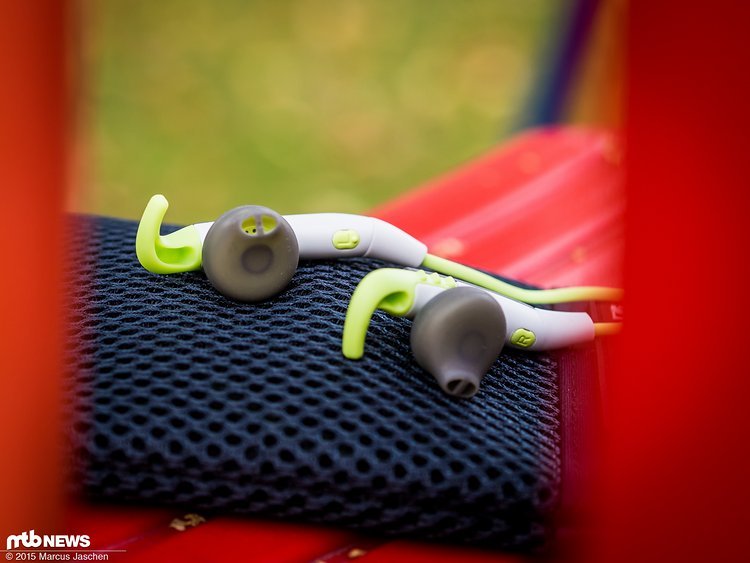

Die beiden Ohrstöpsel des MX 686G Sports sind in offener Bauweise gefertigt und besitzen jeweils einen verschiebbaren Winkel aus Gummi, mit welchem der Kopfhörer nach dem Einsetzen gewissermaßen in der Ohrmuschel “verriegelt” wird. Sennheiser nennt dieses System “Slide-to-Fit”. Damit soll sichergestellt werden, dass die Ohrstöpsel auch bei schnellen oder ruckartigen Bewegungen nicht aus dem Ohr fallen können.
Die Ohrhörer sind technisch gesehen Earbuds und keine In-Ear-Kopfhörer. Der Gummiaufsatz ist allerdings so geformt, dass nach dem Einsetzen ein guter Abschluss zwischen Ohrkanal und Außenwelt hergestellt wird. Somit handelt es sich nicht mehr um einen reinen Earbud-Kopfhörer. Dies bringt Vor- und Nachteile mit sich – ich komme darauf gleich zurück.
Im Ohr
Wer noch nie Ohrstöpsel mit “Slide-to-Fit” oder einem ähnlichen System benutzt hat, wird das Einsetzen die ersten paar Male ungewöhnlich finden. Es gilt die kleinen Schieber nach dem Einsetzen nach oben zu schieben, so dass sie sich im Ohr abstützen und sich die Ohrhörer danach nicht mehr ohne Weiteres bewegen können. Man spürt die Ohrhörer zumindest anfangs merklich, immerhin wird jetzt in der Ohrmuschel an zwei Stellen Druck ausgeübt. Der Druck wird dabei aber erst mal nicht als unangehem empfunden.
Trägt man die MX 686G Sports über einen längeren Zeitraum kann es sein, dass sich ein schmerzhaftes Empfinden an den Stellen bildet, wo die “Slide-to-Fit”-Schieber sich in der Ohrmuschel abstützen. Falls das auftritt, üben die Schieber vermutlich zu viel Druck aus. Es hilft, den Schieber etwas nach unten zu schieben um den Druck zu verringern. Die Schmerzen verschwinden dann nach kurzer Zeit wieder. Das gleiche Phänomen konnte ich auch beim Vorgängermodell MX 685 Sports beobachten – und kommt vermutlich bei allen anderen Ohrhörer dieser Bauart vor.

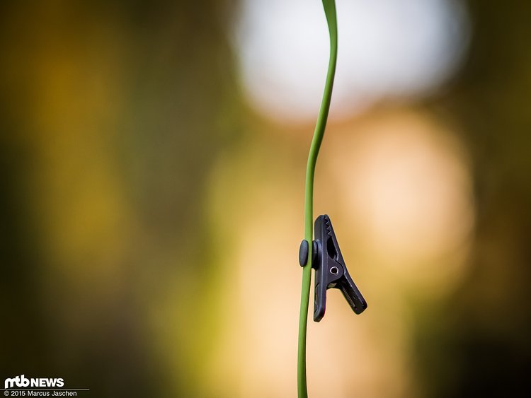

Der hohe Materialeinsatz macht sich beim Tragen der MX 686G Sports ebenfalls bemerkbar: Kabel und Fernbedienung ziehen mit ihrem Gewicht deutlich an den Ohrhörern. Da Kopfhörerkabel aber beim Biken besser sowieso nicht zu viel Freiraum zum Herumbaumeln haben sollten (der nächste Zweig an dem es hängenbleibt kommt bestimmt…) habe ich sie immer unter dem Brustgurt des Rucksacks entlang gelegt. Die MX 686G Sports haben genau aus diesem Grund eine kleine Klammer mit der sich das Kabel an Rucksack oder Trikot befestigen lässt – das Kabel kann damit eng am Körper geführt werden und zieht auch nicht mehr mit seinem gesamten Gewicht an den Ohrstöpseln.

Schon nach rund einer Woche trat ein Wackelkontakt im Winkelstecker auf, der zu Aussetzern in der Musik führte und manchmal auch den Play/Pause-Button getriggert hat. Der Gummiüberzug am Stecker war merklich lose und stand nicht mehr 90 Grad vom Telefongehäuse ab, sondern eher 70 Grad. Sennheiser tauschte den Kopfhörer sofort aus. Mit dem Ersatz gab es nun keinerlei Probleme mehr.
