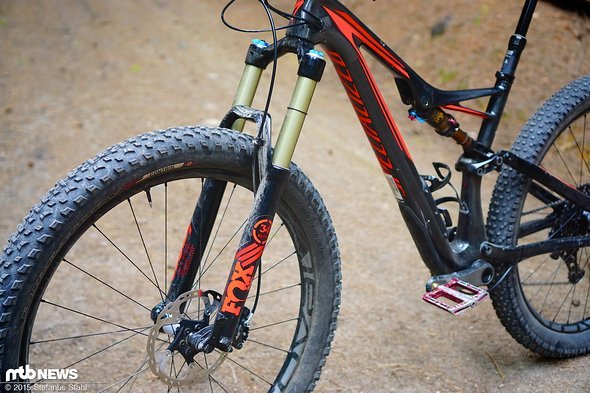

Die Proportionen wirken live sehr gut
# Die Proportionen wirken live sehr gut - die breite Gabel, die halbfetten Reifen und das schlanke Oberrohr; optisch ein Gedicht

Das Setup des eigens von Fox für Specialized überarbeiteten Float CTD Dämpfers geht denkbar einfach vonstatten: Aufpumpen, aufsitzen, auf das Auto-Sag-Ventil gedrückt, bis keine Luft mehr entweicht, was erst nach mehrmaligem Drücken der Fall ist. Dann sind ziemlich genau 25 % Sag eingestellt und es kann los gehen. Die Reifen werden auf Empfehlung der Specialized-Mitarbeiter mit 1,0 Bar vorne und 1,1 Bar hinten aufgepumpt, bei meinem Gewicht von 70 kg sei das ein guter Wert. Das Bike bietet 135 mm Federweg, also 15 weniger als das 27,5″-Stumpy.

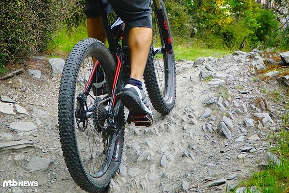

Uphill
Schnell wird klar, dass die größeren, schwereren Laufräder fühlbar träger sind als die schlanken 27,5“ Räder. So fährt man nicht behäbig, aber doch gemütlicher dahin und freut sich auf die ersten Unebenheiten, die doch von den dicken Reifen geschluckt werden müssten… aber: Naja. Vor allem das bergauf kaum belastete Vorderrad fühlt sich richtig gehend hart an, springt leicht, Hüpfball-Gefühle. Hinten geht das Konzept aber auf, der Reifen schmiegt sich unter meinem Gewicht an den Untergrund. Das fühlt sich gut an: komfortabel, richtig. Specialized hat ein schön kleines 28 Zähne Kettenblatt verbaut, wodurch auch steilere Passagen kein Problem sind. Die 125 mm Verstellbereich der neuen IRcc Technologie, die jedesmal wie ein Kabelbinder klingt, empfinde ich eindeutig als zu wenig für Rahmengröße M. Die Stütze ist einige Zentimeter weit rausgezogen, selbst Sitzriesen dürften in diesem Rahmen eine 150er Stütze fahren können. Pluspunkt: Der Remote-Hebel, der so mit das beste ist, was bisher eine Sattelstütze auf und ab bewegt hat.
Auf glattem Untergrund bergauf
# Auf glattem Untergrund bergauf - hier haben die Breitreifen das Nachsehen, auch wenn sie sich akzeptabel schlagen
Die Traktion der Specialized-eigenen Reifen ist bergauf gut, solange der Untergrund kein Kies oder Schotter ist. Dann sind die breiten Walzen klar im Nachteil, rutschen wie ein Snowboard im Tiefschnee nur auf der obersten Schicht aus, anstatt etwas eingegraben Halt zu finden. Auf Stein und Wurzeln passt die Traktion aber, auch wenn der Reifen generell etwas zahnlos daher kommt.
Mit höheren Stollen dürfte sich sicher noch mehr aus den breiten Reifen holen lassen, die Kombination aus Purgatory / Ground Control erinnert etwas an einen flachen Laufschuh: Rollt gut, greift aber nur dank der Breite gut. Generell muss man sagen: Der Reifen rollt für seine grobe Optik gut, kann aber weder mit seinem 27,5“ noch mit seinem 29“-Pendant in gewöhnlicher 2,3“-Breite mithalten, solange es nicht ganz grob zur Sache geht. In den meistens ziemlich glatten Anstiegen des Testgeländes habe ich damit das Nachsehen, aber wer gemütlich unterwegs ist, wird die verlorenen Sekunden nicht schwer bereuen. Die gute Nachricht: Hier wippt und schaukelt nichts, das Heck ist schön effizient und versinkt auch in steilen Passagen nicht allzusehr.

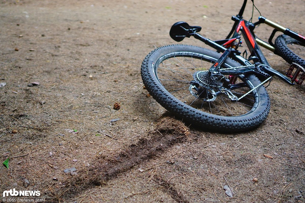

In Steilkurven wird (u. A.) das untere Drucklimit vorgegeben
# In Steilkurven wird (u. A.) das untere Drucklimit vorgegeben - zu wenig Druck und der Reifen fährt sich nur noch schwammig und unpräzise
Alles in allem ist auch bergab die Haftung gut, aber nicht so gut wie erhofft, ja: In vielen Situationen, auf harten Böden mit einer Schicht loser Erde sowie auf Kies, sogar schlechter oder nur gleich gut wie mit normalen Reifen. Auf steinigem Grund dagegen blühen die Reifen auf, bieten sowohl Grip als auch Komfort. Nach zwei Abfahrten senke ich den Druck auf 0,85 / 0,95 Bar, was nochmals spürbar mehr Komfort und Halt bietet. Doch während das Kurvenverhalten und die Spurtreue vorher noch gut war, kriege ich jetzt, selbst ohne es zu forcieren, in Kurven stark zur Seite walkende Reifen. Das fühlt sich nun nicht mehr präzise an – und ein Durchschlag im nächsten kleinen Steinfeld lässt mich den Druck wieder auf 1,0 / 1,1 Bar anheben.
