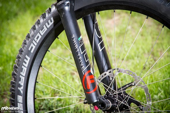

Die 35 wirkt schlank
# Die 35 wirkt schlank - in Anbetracht der dicken Reifen und Rahmenrohre kein Wunder

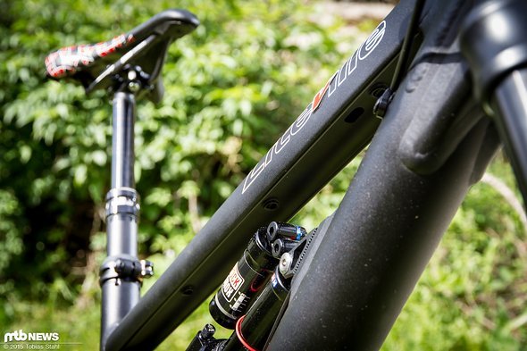

Wow
# Wow - das Oberrohr ist unten konkav, um Platz für den Ausgleichsbehälter oder eine externe Sattelfernbedienung zu machen
