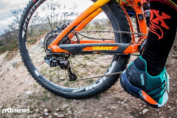

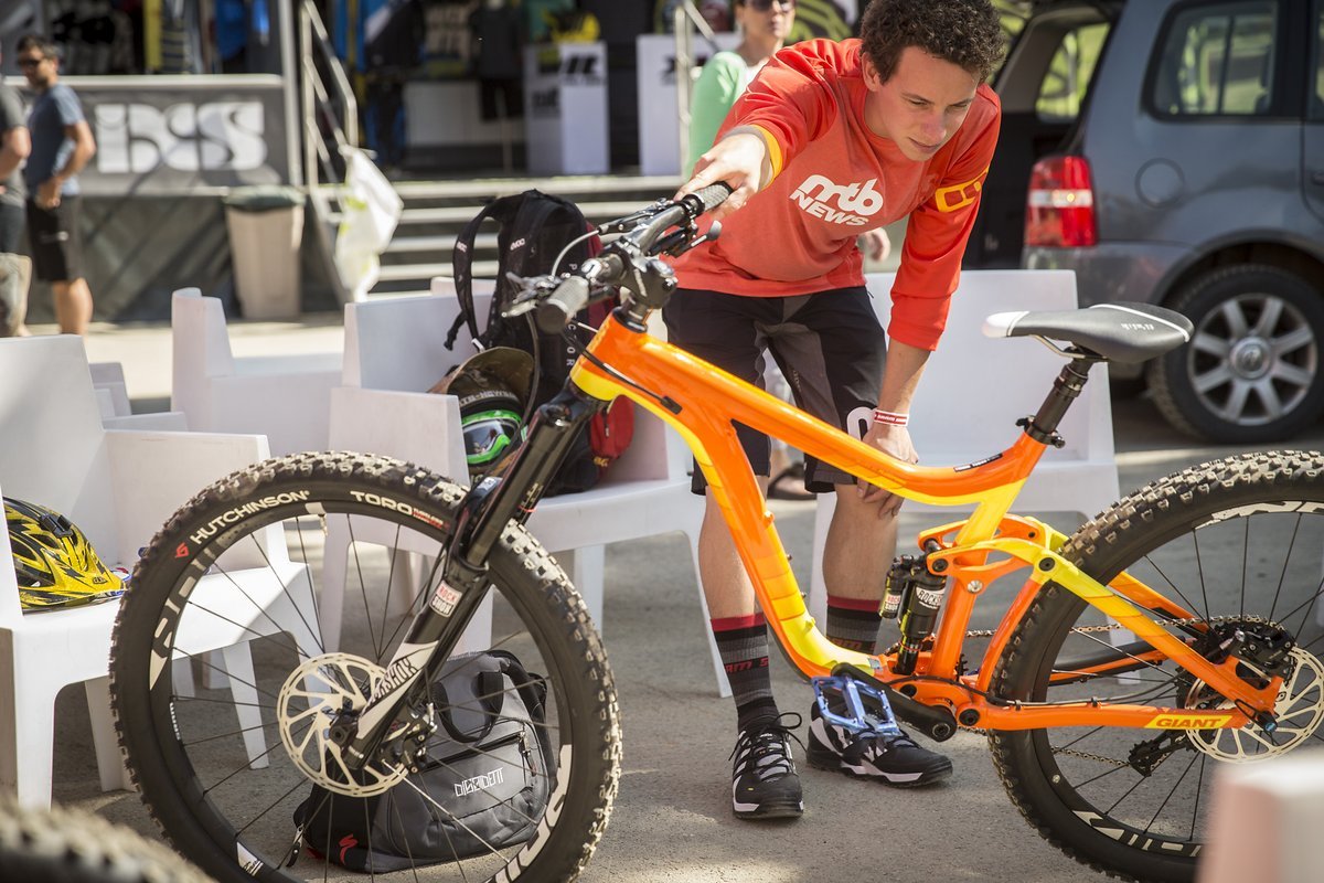

Mein Test-Bike für die SRAM GX Schaltung ist ein Giant Reign 275 mit 160 mm Federweg und der neuen Lyrik (170 mm) gewesen
Mein Test-Bike für die SRAM GX Schaltung ist ein Giant Reign 275 mit 160 mm Federweg und der neuen Lyrik (170 mm) gewesen - © Sven Martin
Kritischer Blick vor der ersten Ausfahrt: Kann die GX mit den teureren Schwestern mithalten oder bezahlt man den niedrigen Preis mit Leistung und Qualität?
Kritischer Blick vor der ersten Ausfahrt: Kann die GX mit den teureren Schwestern mithalten oder bezahlt man den niedrigen Preis mit Leistung und Qualität? - © Adrian Marcoux
# Mein Test-Bike für die SRAM GX Schaltung ist ein Giant Reign 275 mit 160 mm Federweg und der neuen Lyrik (170 mm) gewesen - © Sven Martin
SRAM GX – Test
Häufig bekommen wir die Rückmeldung, dass wir doch „endlich mal die günstigen Teile testen“ sollen. Dass „die teuren Top-Modelle doch nur für eine kleine Zahl der Leserinnen und Leser relevant“ sind. Wir nehmen diese Kritik sehr ernst und befinden uns in einem ständigen Spannungsfeld zwischen dem Hersteller, der gerne seine neueste Innovation vorführen würde und dem User, der in der Regel nicht jedes Jahr ein neues Bike kaufen kann und will. Der noch mit einer 2×9 Schaltung unterwegs ist, während wir hier ständig die teuren 11-fach Schaltungen präsentieren und Bikes vorstellen, an denen sich nicht mal mehr ein Umwerfer montieren lässt.
Hier kommt nun ein Test, der für viele interessant sein dürfte, die nicht immer das Neuste brauchen und mit ihrem alten Material auch dann noch zufrieden sind, wenn der Marketing-Zug schon wieder einige Stationen weiter gefahren ist. Die SRAM GX Schaltung ist die aktuell günstigste Möglichkeit, von SRAM einen 11-fach Antrieb zu kaufen und kann (einen passenden XD-Freilaufkörper vorausgesetzt) an jedem bestehenden Bike montiert werden. Ob 26“ mit dünnen Reifen oder 650b+ Trendbike. Die teureren Modelle SRAM XX1 und SRAM X01 hatten wir bereits im Dauertest – schauen wir uns diese Einsteigergruppe von SRAM also einmal genauer an.
# Kritischer Blick vor der ersten Ausfahrt: Kann die GX mit den teureren Schwestern mithalten oder bezahlt man den niedrigen Preis mit Leistung und Qualität? - © Adrian Marcoux

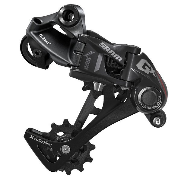

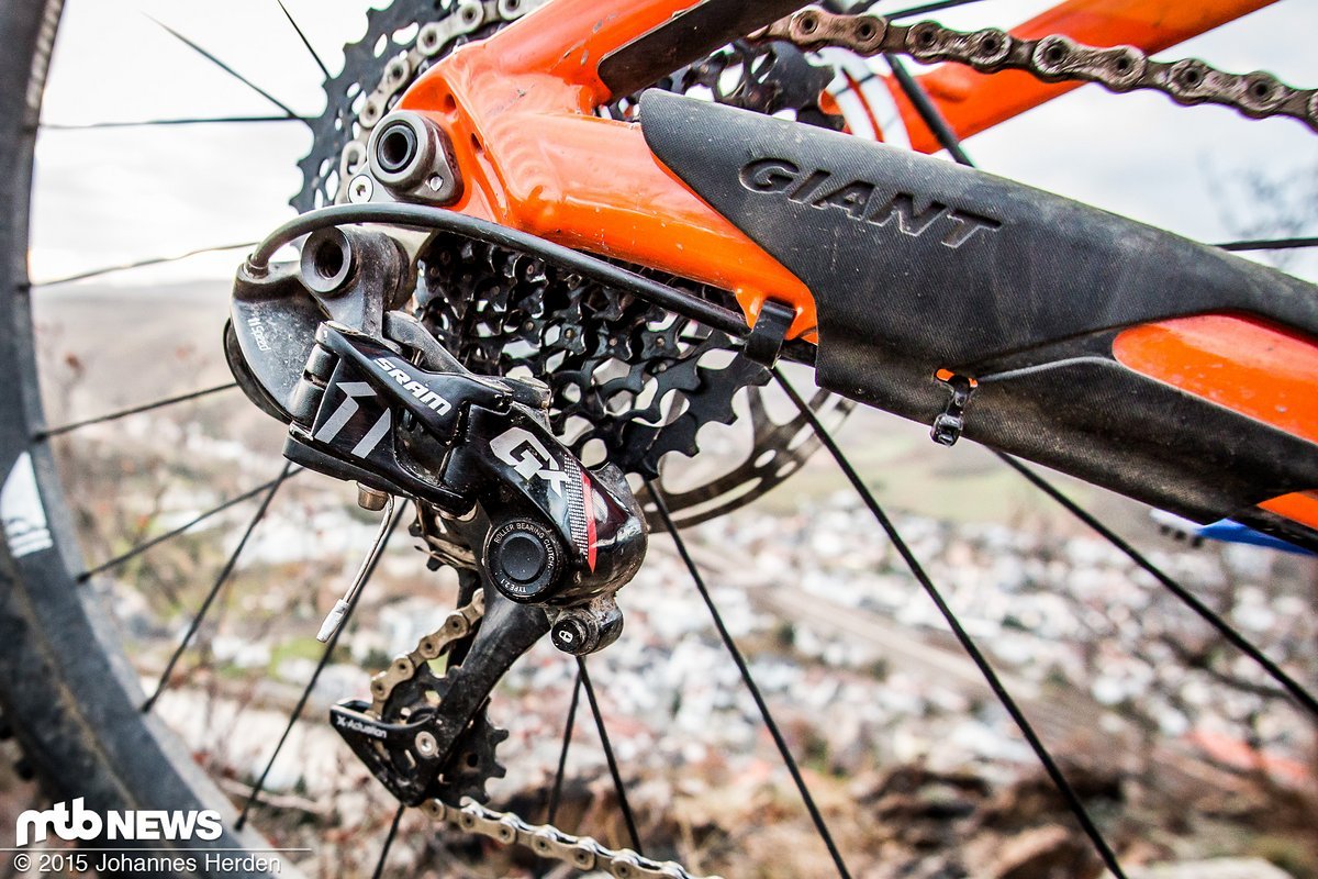

Schaltwerk
Das SRAM GX Schaltwerk ist technisch weitestgehend identisch mit den teureren 11-fach Schaltwerken von SRAM, verfügt jedoch nicht über Carbon-Elemente – einige Aluminium-Teile sind außerdem nicht geschmiedet, sondern gegossen. Optisch wirkt das Schaltwerk so weniger hochwertig, technisch soll es jedoch keine Nachteile geben, abgesehen von einem höheren Gewicht. Im direkten Vergleich mit der SRAM X1 liegt das Mehrgewicht bei 9 g, gegenüber einer XX1 sind es 20 g. Der Preis liegt UVP bei 120 €.
Das SRAM GX Schaltwerk entspricht technisch an sich dem teuren XX1 Schaltwerk, die Konstruktion und Fertigung ist jedoch kostenoptimiert und schwerer
# Das SRAM GX Schaltwerk entspricht technisch an sich dem teuren XX1 Schaltwerk, die Konstruktion und Fertigung ist jedoch kostenoptimiert und schwerer

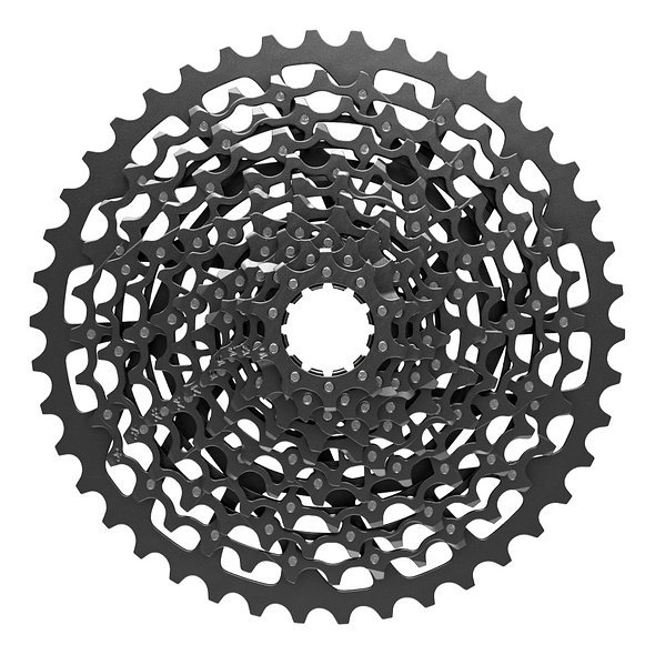

Das Herzstück der Gruppe ist die mit 123 Stiften gefügte Kassette
# Das Herzstück der Gruppe ist die mit 123 Stiften gefügte Kassette - der Aufbau aus einzelnen Ritzeln spart Kosten, bringt aber auch ein deutliches Mehrgewicht mit sich
Kassette
Aus technischer Sicht ist die 11-fach Kassette der SRAM XX1 das aufwändigste Bauteil der Gruppe gewesen: Sie wird fast vollständig aus einem Block Stahl gefräst und erzeugt so hohe Maschinen- und Werkzeugkosten. Für die günstige GX Gruppe hat SRAM daher eine einfachere Alternative entwickelt und fügt die einzelnen Ritzel aus Stahl über Stifte zusammen. Im Gegensatz zur bereits vereinfachten X1 Kassette können so weiter Kosten gespart werden, das Gewicht steigt jedoch auch auf immerhin 393 g. Die Übersetzung (10–12–14–16–18–21–24–28–32–36–42) und das schwarze Finish bleiben unverändert und auch diese Kassette ist ausschließlich mit einem XD-Freilaufkörper kompatibel. So richtig günstig ist jedoch auch diese Kassette nicht: SRAM ruft ab Werk 150 € ab.
SRAM GX Kassette: schwarz glänzend und von 123 Pins zusammengehalten
# SRAM GX Kassette: schwarz glänzend und von 123 Pins zusammengehalten

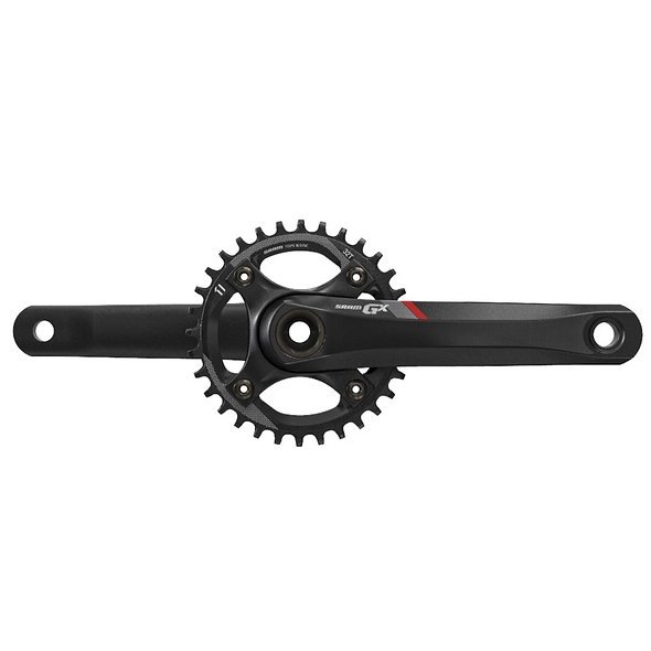

Kurbel
Je nach Zahlungsbereitschaft des OEM bietet SRAM die GX Kurbel in zwei Versionen an: der leichteren GX1400 mit SRAM’s Open Core genannten, hohlen Kurbelarmen oder der schwereren GX1000. Beim Gewicht trennen die beiden Versionen 40 g und für unseren Test erhalten wir die GX1400 Kurbel mit 680 g. Jede der Kurbeln gibt es mit 24 oder 30 mm Welle und kompatibel mit allen gängigen Innenlagereinbaumaßen: PressFit 30, BB30, GXP und PressFit GXP – und auch eine Boost148 Ausführung ist erhältlich. Außerdem gibt es die Kurbel mit einem oder zwei Kettenblättern, wobei die Preise zwischen 125 € und 235 € je nach Ausführung und Konfiguration liegen. An unserem Test-Bike ist die GX1400 Kurbel für PressFit Innenlager mit einem 32er X-Sync Kettenblatt montiert. Auf dem serienmäßigen Spider (94 mm Lochkreis) lassen sich minimal Kettenblätter mit 30 Zähnen montieren, wer ein kleineres Blatt montieren möchte kann bei der GX1400 den Spider wechseln und auch Direct Mount Kettenblätter montieren. Bei der GX1000 ist diese Option nicht gegeben.
Die SRAM GX Kurbel gibt es in zwei Ausführungen, hier zu sehen die teurere GX1400 mit hohlen Kurbelarmen
# Die SRAM GX Kurbel gibt es in zwei Ausführungen, hier zu sehen die teurere GX1400 mit hohlen Kurbelarmen - das Kettenblatt wird über einen 94 mm Lochkreis montiert

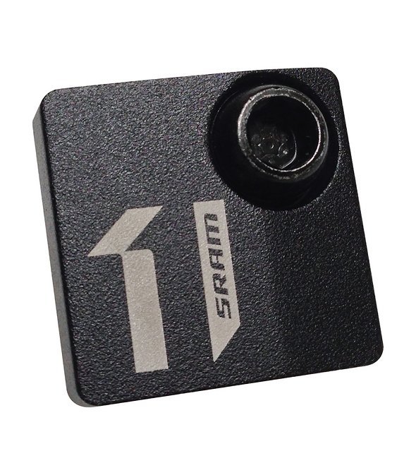

Nettes Detail: Die Abdeckplatte für die Umwerferaufnahme deutet darauf hin, dass bei den SRAM 11-fach Schaltungen kein Umwerfer mehr gebraucht wird
# Nettes Detail: Die Abdeckplatte für die Umwerferaufnahme deutet darauf hin, dass bei den SRAM 11-fach Schaltungen kein Umwerfer mehr gebraucht wird

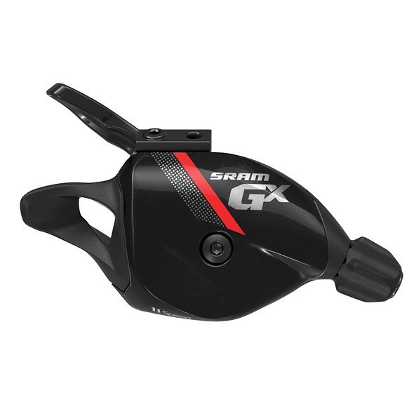

An sich gibt es hier zunächst einmal keine Überraschungen. Der Trigger Schalthebel der SRAM GX ist den bekannten SRAM Triggern sehr ähnlich und kann entweder über eine Schelle oder eine integrierte Halterung an SRAM Bremsen montiert werden. Wie gewohnt gibt es hier zwei Positionen für die Befestigungsschraube, so dass die Position des Schalthebels in Längsrichtung des Lenkers angepasst werden kann. Im Gegensatz zu den teureren Modellen von SRAM fehlt beim GX Trigger jedoch die Möglichkeit, den Daumenhebel in der Position zu verstellen. Im Ergebnis leidet die Ergonomie der Schaltung, da der Hebel relativ weit nach vorne steht und zumindest bei meinen Händen ein Kompromiss zwischen der Position der Hebel zum Hoch- und Runterschalten gemacht werden muss.
Stimmt die Position des langen Hebels zum Schalten in einen leichteren Gang, ist der Hebel für die Gegenrichtung zu weit hinten. Und umgekehrt. Hier lässt sich also wirklich ein objektiv messbarer Unterschied feststellen – bei der Ergonomie fällt die günstige GX gegenüber den teureren Gruppen von SRAM zurück. Als Tipp kann man denen, für die die Ergonomie relevant ist, mit auf den Weg geben, einfach nach einem XX1 Trigger Ausschau zu halten. Zwar bietet die X01 ebenfalls die Hebelverstellung, die Schaltperformance des XX1 Pendants ist jedoch ungleich höher, weshalb ich diesen empfehlen würde. Das Schaltwerk macht am Ende des Tages nur, was der Trigger vorgibt, weshalb hier in meinen Augen außer des Gewichts nichts für die teure XX1 spricht.
SRAM GX Trigger: Der Schalthebel ist etwas kantiger designed
# SRAM GX Trigger: Der Schalthebel ist etwas kantiger designed
Abgesehen von diesem spürbaren Nachteil ist die Handhabung der GX wie bei anderen SRAM Schaltungen auch. Die Einstellung der Endanschläge ist wie gewohnt über zwei Schrauben zu machen, die richtige Kettenlänge ist von großer Bedeutung für die Schaltperformance und der Schaltzug wird so gehandhabt wie immer. Gleiches gilt für die Bedienkräfte, die insgesamt niedrig ausfallen. Wer sein Laufrad wechselt wird feststellen, dass anders als bei Shimano die Wirkung der Käfigdämpfung nicht ausgeschaltet werden kann, dafür jedoch der Käfig wie bei SRAM üblich über den „cage lock“ in vorgedrehter Position blockiert werden kann. So wird die Kettenspannung reduziert und der Laufradein- und ausbau geht einfach von der Hand. Gleiches gilt für das Vernieten der Kette.

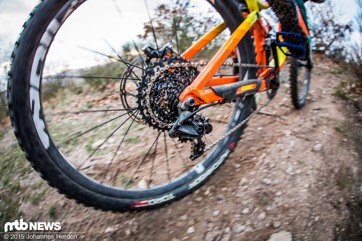

Geschont habe ich die SRAM GX beileibe nicht, doch sie hat die Kette nicht ein einziges Mal abgeworfen und auch nach dem Testzeitraum ist die Schaltqualität weitestgehend unverändert hoch
# Geschont habe ich die SRAM GX beileibe nicht, doch sie hat die Kette nicht ein einziges Mal abgeworfen und auch nach dem Testzeitraum ist die Schaltqualität weitestgehend unverändert hoch - © Sven Martin

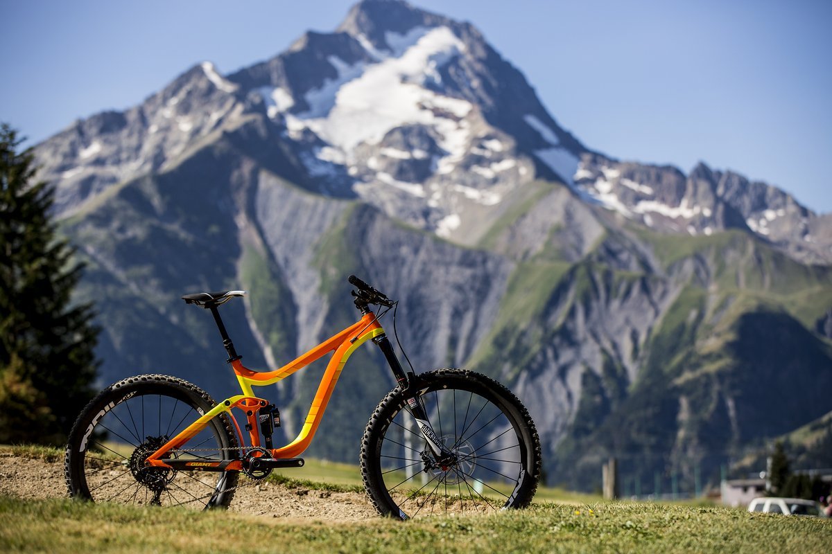

Der Gesamteindruck: Stimmig
# Der Gesamteindruck: Stimmig - die SRAM GX ist günstiger als X1, X01 oder XX1 und schaltet doch gut und zuverlässig. Einzig beim Gewicht und der Optik müssen Abstriche in Kauf genommen werden.

    habs nu gefunden, das schaltauge (mit 2 kleinen schrauben am ausfallende verschraubt) war nicht komplett fest, minimal locker. so konnte das schaltwerk hin un her hüpfen was gereicht hat damit die kette auf dem ritzel wandert.
    mit loctite neu angeschraubt, schaltung grundeingestellt, alles schick. test steht noch aus, wird nachm mittag gemacht. perfektes wetter am freien tag... :D

    Hi,
    habe mir jetzt auch die GX mit Kurbel GX 1400 und Direct Mount Kettenblatt und Shimano XT Kassette 11-42 und xx1 Kette zugelegt.
    Da mir der Hebel zum Runterschalten zu groß war, habe ich diesen kurzerhand modifiziert, da ich ich beim Schalten immer den Daumen um den Hebel manöverieren musste.
    Vorher:
    [​IMG]
    Nachher:
    [​IMG]
    Dies hat für mich die Ergonomie wesentlich verbessert
    Viele Grüße Ralf:)
  5. benutzerbild
    systemgewicht
    dabei seit 04/2015
    TouringRalf
    Also ich gehe mit dem Daumen unter dem vorderen Hebel herum.
    Passt für mich sehr gut.
    Mittlerweile schalte ich auch meine XT Schaltung so. Byebye Rapidfire.
  6. benutzerbild
    TouringRalf
    dabei seit 04/2004
    Hi,
    das mache ich prinzipiell auch so, bin aber vorher trotzdem an dem ausladenden Hebel hängen geblieben. Sind zwar nur paar Millimeter weniger jetzt, das macht sich aber bemerkbar.
    Edit: Bin vorher mit der Xt die SRAM Attack Schalthebel gefahren, musste mich also nicht von Rapidfire umgewöhnen.
Was meinst du?
