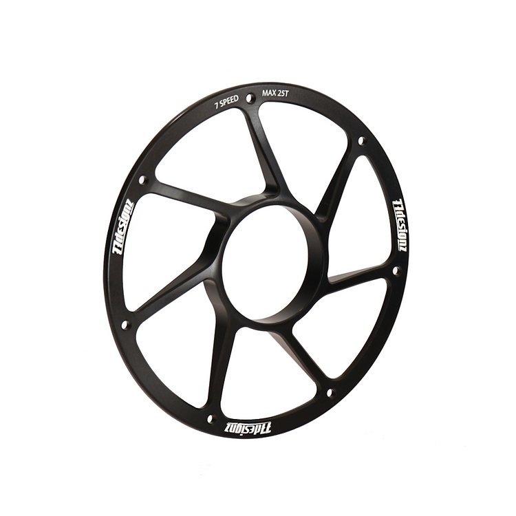

Der 77designz Kassetten-Spacer reduziert konventionelle 10-fach Kassetten von Shimano und SRAM auf sieben Gänge
# Der 77designz Kassetten-Spacer reduziert konventionelle 10-fach Kassetten von Shimano und SRAM auf sieben Gänge - er ist kompatibel mit einem größten Ritzel von 25 Zähnen
77designz Kassettenadapter 7-Gang
Downhiller brauche nicht viele Gänge und schon gar keine große Übersetzungsbandbreite – so sehen das zumindest einige Vertreter dieser Zunft. Für sie bietet SRAM seit einigen Jahren eine reduzierte X01 DH Gruppe [Vorstellung & Test] an, bei der statt zehn Gängen am Hinterrad nur noch sieben zur Verfügung stehen und eine spezielle Kassette zum Einsatz kommt. Preislich liegt diese jedoch bei 180 bis 200 €, weshalb einige findige Downhiller bereits eigene Lösungen gebastelt haben, um konventionelle Kassetten in kompakte Downhill-Kassetten zu verwandeln.
Wer nicht basteln will, findet ebenfalls Angebote – wie den neuen 77designz Kassetten Spacer. Entsprechend der SRAM X01 DH Kassette reduziert er konventionelle 10-fach Kassetten auf sieben Gänge (max. 25 Zähne). Die technischen Daten lesen sich wie folgt:
  • Gewicht: 28 Gramm (Herstellerangabe)
  • Kapazität: bis 25 Zähne
  • Material: 7075 T6 mit Laser Gravur
  • Kompatibilität: Shimano Freilaufkörper, 10-fach Kassetten (siehe unten)
  • Preis: 37,95 €

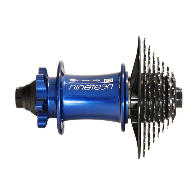

So sieht der Spacer in Kombination mit einer SRAM Kassette aus
# So sieht der Spacer in Kombination mit einer SRAM Kassette aus
Eine einfache und leichte Lösung, um die Bandbreite der Kassette zu reduzieren

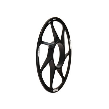

Der Spacer wird anstelle der größten drei Ritzel auf dem Freilaufkörper montiert und verhindert ein Weiterschalten
# Der Spacer wird anstelle der größten drei Ritzel auf dem Freilaufkörper montiert und verhindert ein Weiterschalten
Folgende Kassetten können mit dem Spacer auf 7 Ritzel reduziert werden:
Shimano
  • SLX CS-HG81–10 11–32 –> 11–12–14–16–18–20–22
  • SLX CS-HG81–10 11–34 –> 11–13–15–17–19–21–23
  • SLX CS-HG81–10 11–36 –> 11–13–15–17–19–21–24
  • XT CS–771–10 11–34 –> 11–13–15–17–19–21–23
  • XT CS–771–10 11–36 –> 11–13–15–17–19–21–24
SRAM
  • PG–1020 11–36 –> 11–13–15–17–19–22–25
  • PG–1030 11–36 –> 11–13–15–17–19–22–25
Folgende Schaltwerke sind optimal mit dem 77designz Kassetten Spacer kompatibel:
Shimano
  • Shimano Saint M820 SS
  • Shimano Zee M640 SS
SRAM
  • alle 10-Gang Short Cage Schaltwerke
  • X01 7 Gang Short Cage Schaltwerk
Abgesehen von dieser Liste sind selbstverständlich auch alle anderen 10-fach Schaltwerke mit der reduzierten Kassette kompatibel. Die oben aufgeführten eignen sich jedoch aufgrund der kurzen Käfige und ihrer Bauweise nach Angaben von 77designz ideal für Downhill-Bikes.
Fertig montiert: 28 g bringt der Spacer auf die Waage, der Downhillern zu einer kompakteren Kassette verhilft
