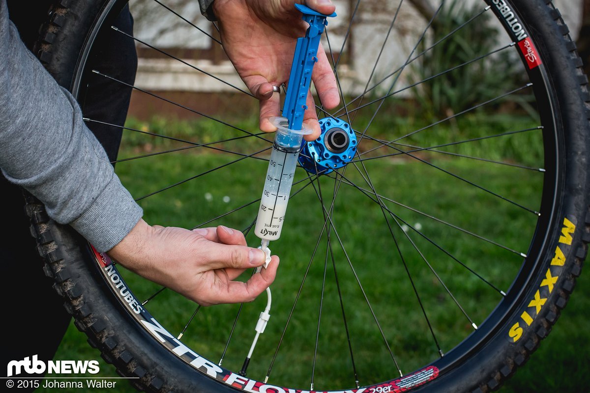

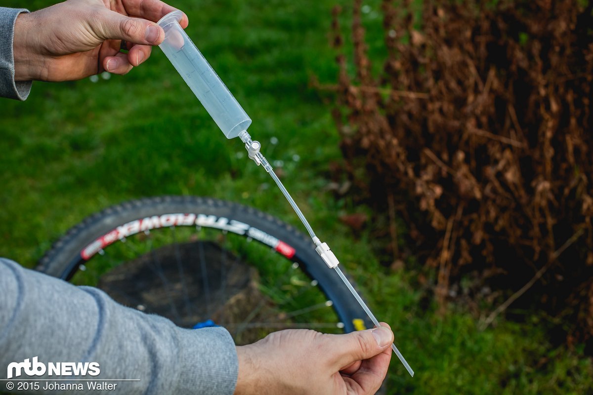

Die beiden Schlauchteile...
# Die beiden Schlauchteile...
...werden mit der Spritze verbunden
# ...werden mit der Spritze verbunden
Der obere Teil des Schlauches ist flexibel, der untere nicht - damit dieser bis ganz zum Boden des Reifens eingeschoben werden kann
# Der obere Teil des Schlauches ist flexibel, der untere nicht - damit dieser bis ganz zum Boden des Reifens eingeschoben werden kann

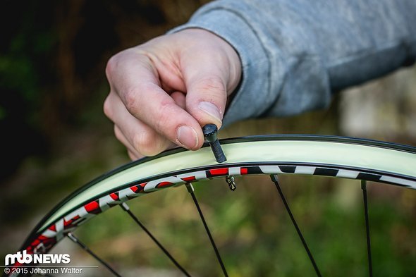

Mit dem mitgelieferten Mini-Werkzeug wird das Ventilherz herausgeschraubt
# Mit dem mitgelieferten Mini-Werkzeug wird das Ventilherz herausgeschraubt
Das spezielle Ventilherz
# Das spezielle Ventilherz

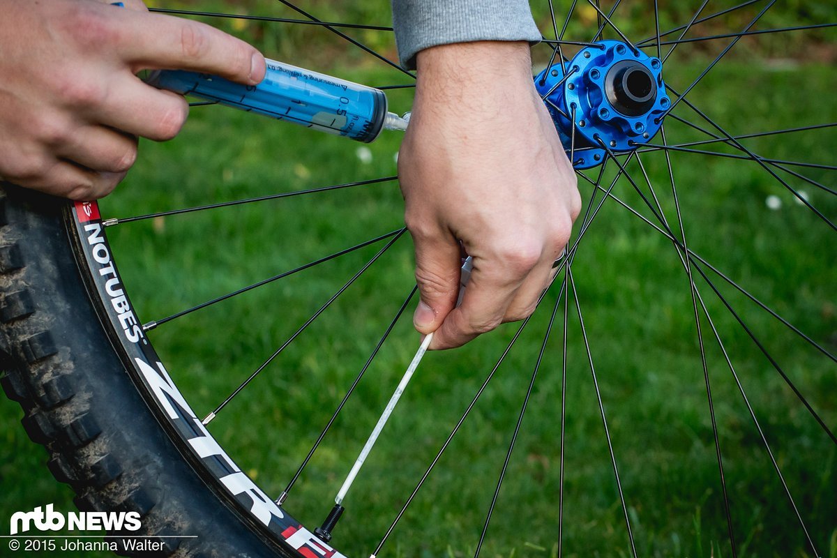

...kann das Ventil geöffnet werden. Mit ein wenig Druck wird die Dichtmilch in den Reifen gedrückt. Im Anschluss wird das Ventil wieder geschlossen
# ...kann das Ventil geöffnet werden. Mit ein wenig Druck wird die Dichtmilch in den Reifen gedrückt. Im Anschluss wird das Ventil wieder geschlossen
Der Schlauch wird abgezogen - alles ist dicht, durch die spezielle Konstruktion des Schlauchlos-Ventils spritzt auch keine Milch heraus
# Der Schlauch wird abgezogen - alles ist dicht, durch die spezielle Konstruktion des Schlauchlos-Ventils spritzt auch keine Milch heraus

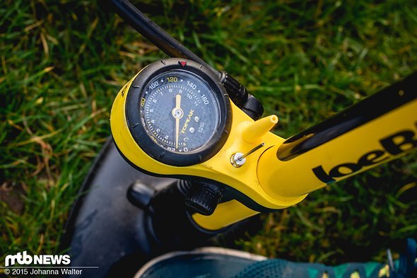

...und es wird aufgepumpt. Zunächst mit mehr Druck, damit sich der Reifen setzt
# ...und es wird aufgepumpt. Zunächst mit mehr Druck, damit sich der Reifen setzt
Das MilkIt-System hat allerdings ein Limit von 1.5 bar. Dies ist der Maximaldruck, bei dem eine Verwendung des Systems empfohlen wird - also wieder etwas Luft ablassen
