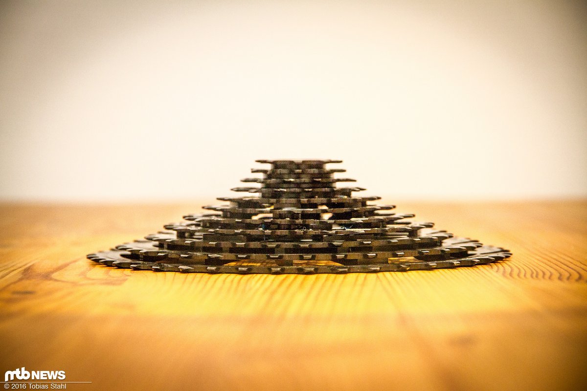

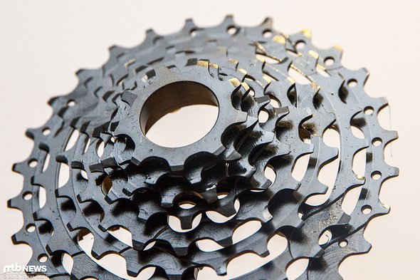

9 bis 44 Zähne beträgt die Spreizung der 11 Ritzel auf der e-thirteen TRS+ Kassette
9 bis 44 Zähne beträgt die Spreizung der 11 Ritzel auf der e-thirteen TRS+ Kassette - gut zu erkennen ist der zweiteilige Aufbau: acht Stahlritzel unten und drei Aluritzel oben

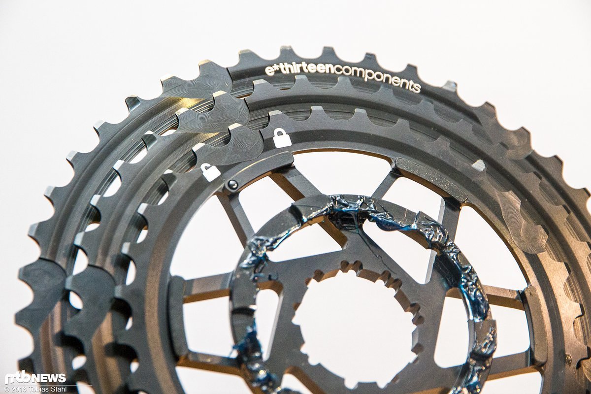

Die Aluminiumritzel der TRS+ Kassette sind gefräst und sitzen auf einem gemeinsamen Träger, der mit dem SRAM XD Freilaufkörper verschraubt wird

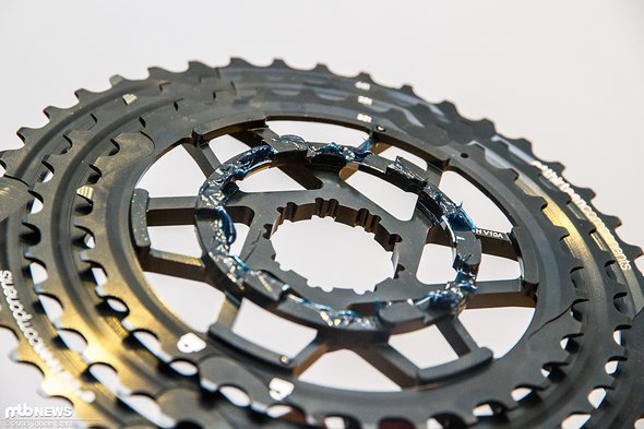

Der untere Teil der Kassette besteht aus zwei verschraubten Ritzelpaketen, die aus Stahl gefertigt sind

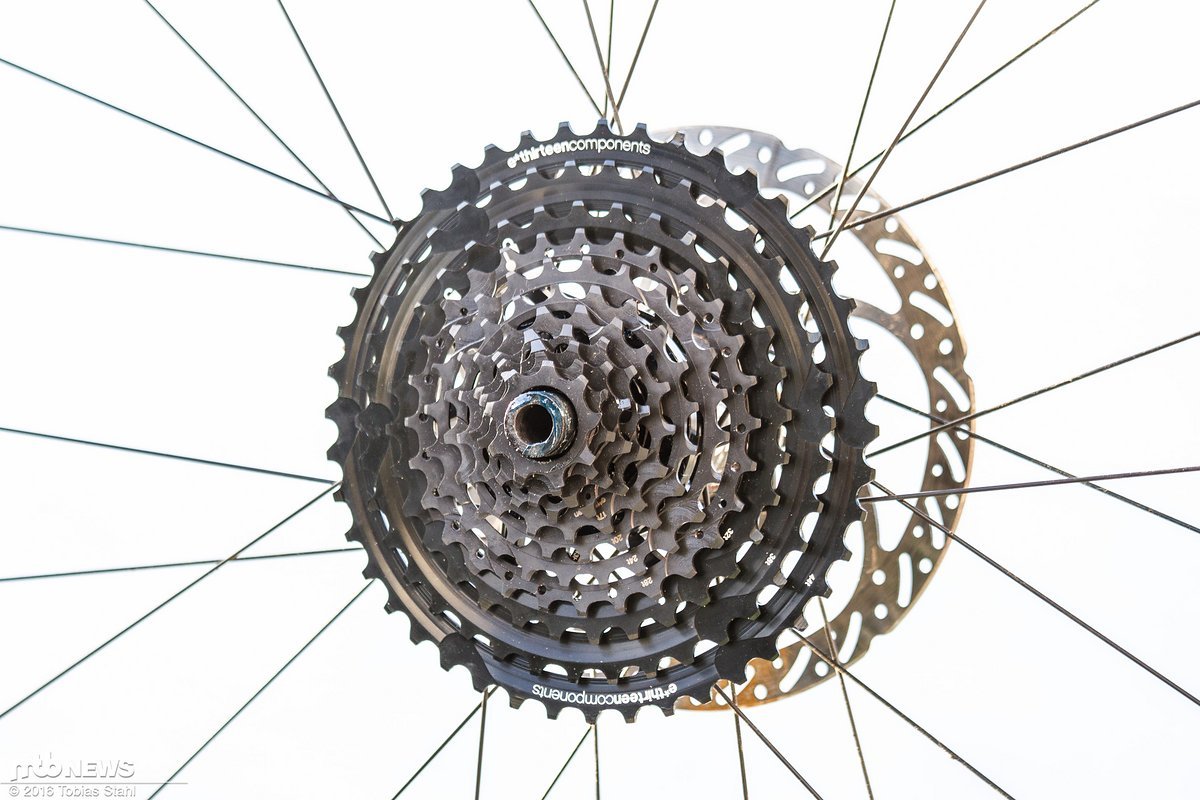

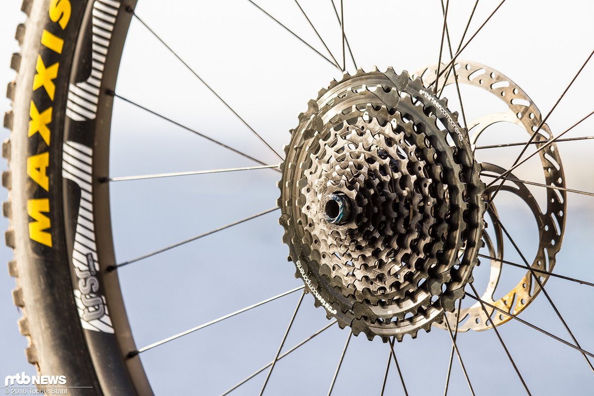

Es ist so weit: hinter der Kassette ist die 180 mm Bremsscheibe nicht mehr zu sehen...

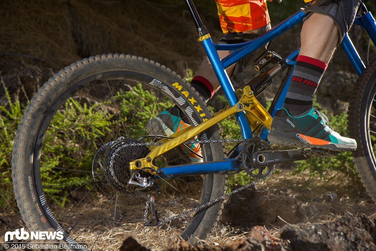

Mein Test-Bike ist zunächst das ICB1 gewesen, später folgten das Giant Reign und ein ICB2

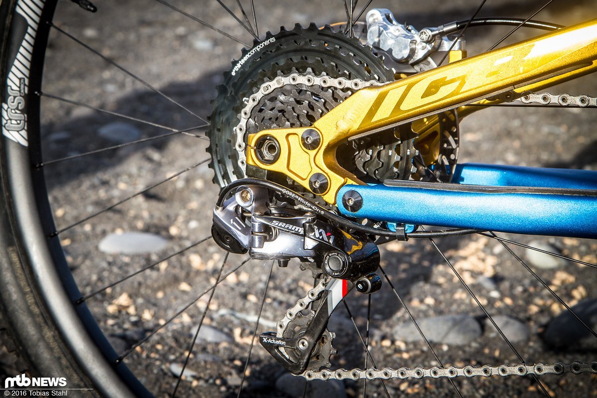

Gutes Schaltwerk, neuer Schaltzug, neue Kette: für den Test wollte ich die passenden Randbedingungen schaffen

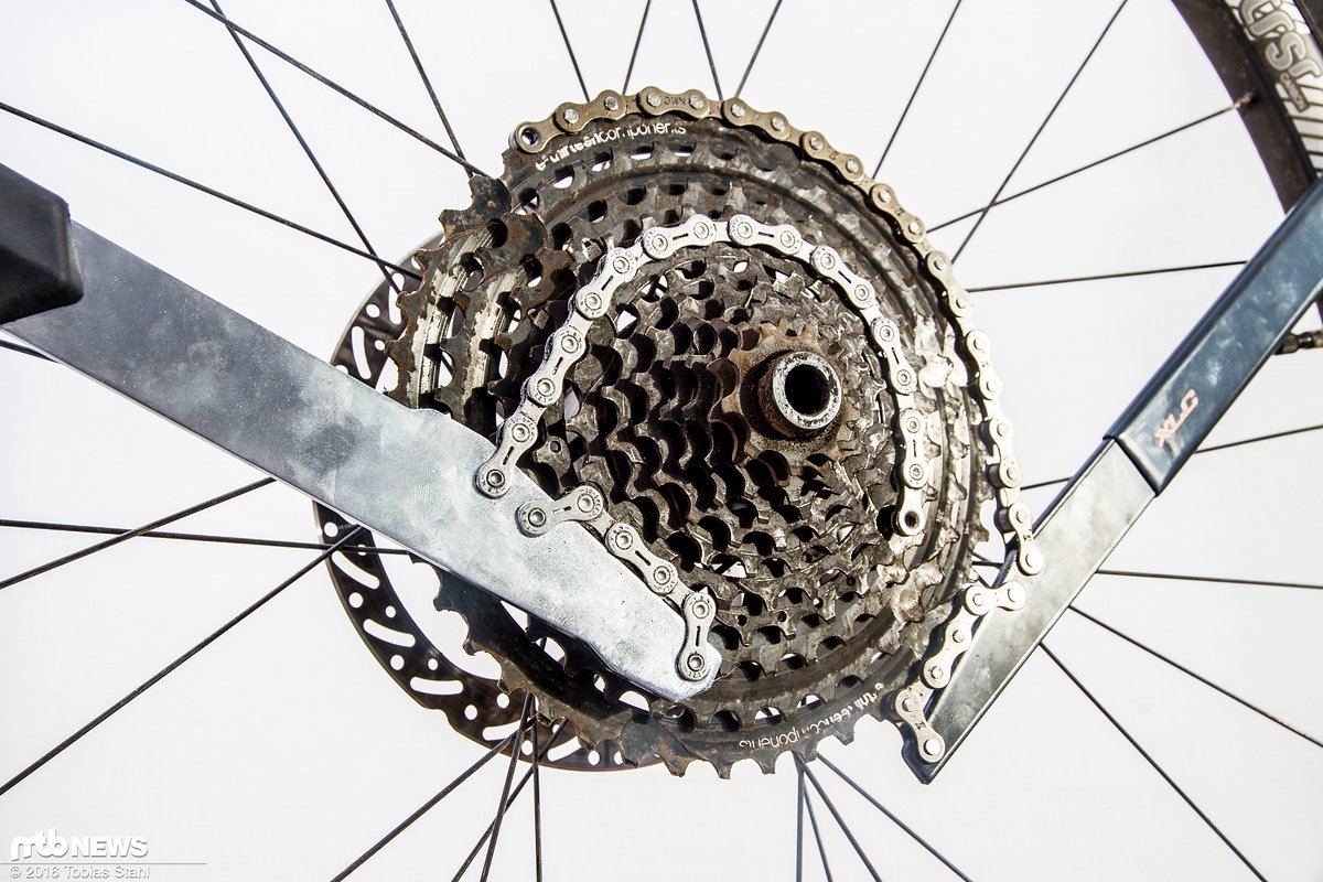

Nach dem Test zeigen sich deutliche Spuren vom Gebrauch
der feine Staub hat an einigen Stellen die schwarze Beschichtung abgerieben

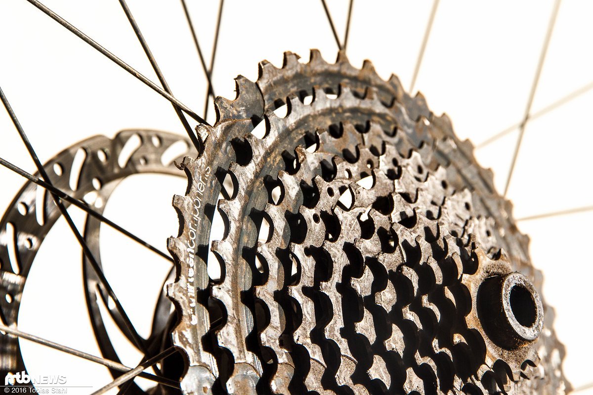

# 9 bis 44 Zähne beträgt die Spreizung der 11 Ritzel auf der e-thirteen TRS+ Kassette - gut zu erkennen ist der zweiteilige Aufbau: acht Stahlritzel unten und drei Aluritzel oben
# Die Aluminiumritzel der TRS+ Kassette sind gefräst und sitzen auf einem gemeinsamen Träger, der mit dem SRAM XD Freilaufkörper verschraubt wird
# Der untere Teil der Kassette besteht aus zwei verschraubten Ritzelpaketen, die aus Stahl gefertigt sind

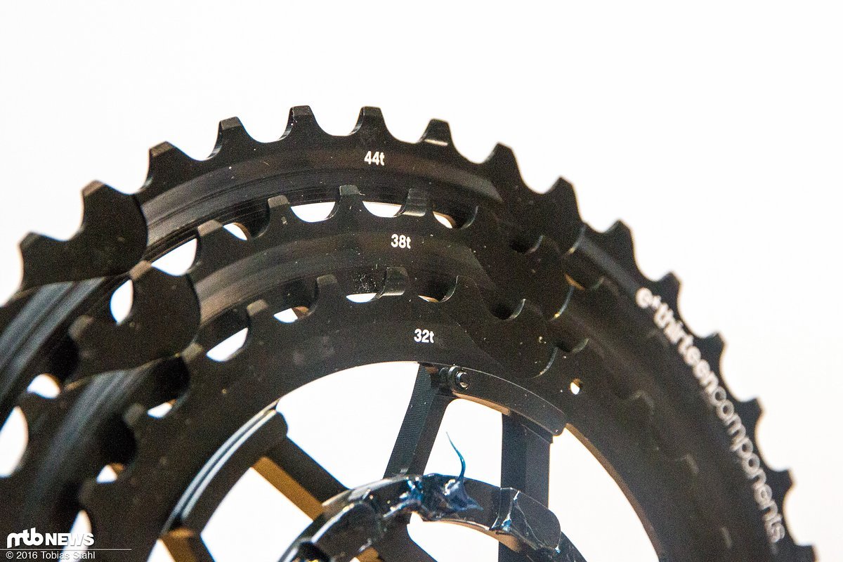

Große Sprünge: jeweils sechs Zähne trennen die drei größten Ritzel voneinander
# Große Sprünge: jeweils sechs Zähne trennen die drei größten Ritzel voneinander - die Gangspünge fallen dementsprechend groß und spürbar aus
Um das 9er Ritzel zu realisieren hat man jedoch tiefer in die Trickkiste greifen müssen – und das zeigt sich bei der Montage. Hier werden nur die drei (zwei bei 10-fach) größten Ritzel aufgeschraubt, die acht kleinen Ritzel werden formschlüssig in die großen Ritzel eingerastet und so in Position gehalten. Dieser Aufbau klingt komplizierter als er ist, auch wenn er deutlich von der Montage und Demontage einer bekannten Kassette abweicht. Entsteht dadurch ein Nachteil beim Gewicht? Nicht wirklich.

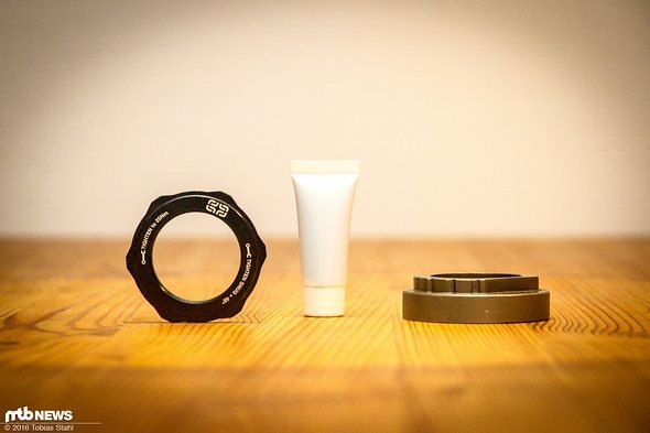

Im Lieferumfang enthalten ist alles, was man für die Montage braucht
# Im Lieferumfang enthalten ist alles, was man für die Montage braucht - Verschlussmutter, Fett und ein passendes Werkzeug

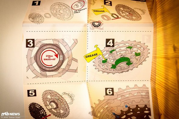

Hilfreich: die Montageanleitung für die TRS+ erklärt alle wichtigen Schritte der Montage und Demontage
# Hilfreich: die Montageanleitung für die TRS+ erklärt alle wichtigen Schritte der Montage und Demontage - es fehlt jedoch der Hinweis darauf, dass das Laufrad zwischen Schritt 5, 6 und 7 flach auf der Werkbank liegen sollte, um die Parallelität zwischen den beiden Teilen der Kassette sicherzustellen.
# Es ist so weit: hinter der Kassette ist die 180 mm Bremsscheibe nicht mehr zu sehen...

Die Montage der e-thirteen TRS+ ist der Punkt, an dem sie sich (abgesehen von der Spreizung) am deutlichsten von anderen Kassetten unterscheidet. Anstatt komplett auf den Freilaufkörper aufgeschoben und festgeschraubt zu werden, werden bei ihr nur die größten drei Ritzel aus Aluminium fest mit dem SRAM XD-Freilaufkörper verschraubt. 25 Nm sind an der großen Mutter vorgesehen, die über ein e*thirteen Innenlagerwerkzeug angezogen werden kann. Im Anschluss daran werden die kleinen Ritzel aus Stahl auf der Innenseite gefettet, aufgeschoben und anhand der Schlossmarkierung relativ zu den Aluminiumritzeln positioniert. Nun kann über eine Kettenpeitsche das Ritzelpaket in die geschlossene Position gedreht werden – und sitzt dann fest verankert auf dem Freilaufkörper.

Zur Demontage der Kassette werden zwei Kettenpeitschen benötigt, denn es gilt, die beiden Kassettenteile gegeneinander zu verdrehen, um sie wieder zu lösen. Im Anschluss wird der kleine Ritzelblock abgenommen und unter Zuhilfenahme einer Kettenpeitschen sowie des e-thirteen Innenlagerwerkezeugs das große Ritzelpaket gelöst. Fertig. Wer mit diesen Schritten vertraut ist, wird kaum länger brauchen als bei einer anderen Kassette – doch es gilt zu beachten, dass zwei Kettenpeitschen benötigt werden. Die hat nicht jeder.
# Mein Test-Bike ist zunächst das ICB1 gewesen, später folgten das Giant Reign und ein ICB2
Um dabei mögliche externe Einflüsse auszuschließen, habe ich auf mein bewährtes SRAM XX1 Schaltwerk sowie eine neue Kette zurückgegriffen. Zusätzlich habe ich auch einen neuen Schaltzug eingezogen und die Einstellungen des Schaltwerks nachjustiert.
# Gutes Schaltwerk, neuer Schaltzug, neue Kette: für den Test wollte ich die passenden Randbedingungen schaffen

Die Schaltqualität der e-thirteen TRS+ Kassette weiß mit dem gefundenen Setup insbesondere unter Last und auf den großen Ritzeln zu überzeugen. Selbst im Stehen und bei niedriger Geschwindigkeit in steilen Anstiegen schaltet die Kassette weich auf das größte Ritzel und überwindet die immerhin 6 Zähne große Differenz ohne Schwierigkeiten. Auch auf den kleinen Ritzeln arbeitet die Kassette mit sauberen Schaltvorgängen, die jedoch nicht ganz so weich wie bei einer SRAM XX1 Kassette erfolgen – insbesondere bei niedrigen Trittfrequenzen. Wer schneller in die Pedale tritt (und folglich ein niedrigeres Drehmoment aufbringt), der wird mit zunehmend weicher werdenden Schaltvorgängen belohnt.
Durchrutschen bei starker Belastung auf dem kleinsten Ritzel? Ist mir nicht gelungen.
# Durchrutschen bei starker Belastung auf dem kleinsten Ritzel? Ist mir nicht gelungen.
Im Vergleich zu einer 10–42er Kassette bietet die TRS+ gefühlt einen Gang mehr nach oben oder unten, wobei ich empfehlen würde, sich am größten Gang zu orientieren. Das bedeutet effektiv, dass man bei Verwendung des 9er Ritzens auf die identische Geschwindigkeit kommen sollte und so zum Beispiel ein um zwei Zähne kleineres Kettenblatt montieren könnte. So würden dann im Gegenzug gefühlt zwei leichtere Gänge für den Berg bereit stehen – kein schlechter Deal. Ich habe die Kassette wie bei jedem meiner Bikes mit einem 32er Kettenblatt gefahren (27,5“) – und während die erreichbare maximale Geschwindigkeit bei Weitem genug gewesen ist, hätte ich mich doch über einen noch leichteren Gang gefreut, wenn es lange steil bergauf ging. Leichter geht schließlich immer, oder? Ein 2-fach Setup kann man sich mit dieser Kassette jedoch an sich problemlos sparen – die prozentuale Spreizung hatte es bereits angedeutet. Was jedoch in jedem Fall bleibt, sind die relativ großen Sprünge zwischen den Gängen.
Bergauf profitiert man enorm von der vergrößerten Spreizung
# Bergauf profitiert man enorm von der vergrößerten Spreizung - insbesondere dann, wenn noch ein kleineres Kettenblatt zu Hilfe genommen wird. Dann hat man effektiv zwei kleinere Gänge als bei einer 10-42er Kassette
Die Gangabstufungen sind seit eh und je der Hauptkritikpunkt an 1×11 Antrieben und mit der vergrößerten Spreizung wird diese Kritik im Bezug auf die TRS+ Kassette von e-thirteen noch gewichtiger. Auf den größten drei Ritzeln sprechen wir von Sprüngen in der Größenordnung von über 15% (15,8 von 38 auf 44Z, 18,75% von 32 auf 38Z), die sehr deutlich spürbar sind. Am Berg ist das jedoch vergleichsweise problemlos, da über die passende Trittfrequenz einfach die Geschwindigkeit angepasst wird. Doch auch in den kleinen Gängen finden sich große Sprünge. So ist zwar der Schaltvorgang vom 9er auf das 10er Ritzel weich und gut schaltbar (11,1%), doch zwischen dem 10er und dem 12er wartet ein großer Sprung von 20%, der sich gefühlt relativ unharmonisch anfühlt. Genau dieser Sprung ist uns jedoch auch von den SRAM Kassetten bekannt – er ist die beschriebene alte Leier der 11-fach Antriebe. Wer folglich auf kleine Gangsprünge Wert legt, der wird auch weiterhin und mehr denn je lieber eine eng gestufte Kassette fahren. So verwundert es nicht, dass Shimano bei der für den Cross Country-Einsatz spezifizierten XTR Kassette die elf Gänge auf 11 bis 40 Zähne verteilt und tendenziell zu einer 2-fach Kurbel rät.
Ein weiterer Punkt, auf den ich sehr neugierig gewesen bin, ist die Fahrbarkeit der kleinen Ritzel gewesen. Ich zähle mich zu den Fahrern, für die sich das 10er Ritzel an SRAM Kassetten anders anfühlt als das 11er Ritzel bei Shimano oder das 12er an der selben SRAM Kassette. Die Ingenieurwissenschaften sprechen hier vom „Polygoneffekt“, der beschreibt, dass der wirksame Radius eines kleinen Ritzels mit wenigen Zähnen sich während einer Umdrehung periodisch ändert und so zu einer schwankenden Übersetzung führt. Hinzu kommt, dass aufgrund der reduzierten Anzahl sich im Eingriff befindlicher Zähne der Kassette sowie der starken Krümmung der Kette das Abrollen immer gröber wird. Die Frage ist nun, welchen Effekt ich wirklich spüre: den Polygoneffekt oder den großen Winkel, den die Kettenglieder beim Auf- und Ablaufen auf das Ritzel überstreichen.
Um hier potentielle Fehlerquellen auszuschließen, habe ich eine neue SRAM XX1 Kette für den Aufbau verwendet und auf dem Montageständer würde ich behaupten, dass beim Kurbeln von Hand tatsächlich die schwankende Übersetzung spürbar wird. Auf dem Trail sieht es jedoch anders aus: nach einigen Kilometern wird auf dem 9er Ritzel das Gefühl ebenfalls anders, doch ich würde es nun eher auf die Kette schieben als auf das Ritzel: meine Füße spüren nicht, ob sie sich im Verlauf einer Umdrehung periodisch minimal schneller vorwärts bewegen. Dafür spüre ich, wie die Kette arbeiten muss, um das Ritzel zu umschließen. Ohne ein Fahrer zu sein, der auf möglichst gleichmäßige Trittfrequenzen Wert legt, würde ich sagen, dass das 9er Ritzel im Dauereinsatz eher mit dem Zustand der Kette Probleme hat als mit dem Polygoneffekt selbst.

Auf La Palma ist die Kassette direkt mit feinem Vulkanstaub und -steinen konfrontiert worden
# Auf La Palma ist die Kassette direkt mit feinem Vulkanstaub und -steinen konfrontiert worden - erster Verschleiß ist definitiv sichtbar aber noch nicht spürbar
# Nach dem Test zeigen sich deutliche Spuren vom Gebrauch
# der feine Staub hat an einigen Stellen die schwarze Beschichtung abgerieben
Für eine abschließende Beurteilung ist es jedoch derzeit noch zu früh, weshalb wir die Kassette in den kommenden Monaten im Praxistest weiterbewegen werden
# Für eine abschließende Beurteilung ist es jedoch derzeit noch zu früh, weshalb wir die Kassette in den kommenden Monaten im Praxistest weiterbewegen werden
Insgesamt kann ich zum derzeitigen Zeitpunkt noch keine verlässlichen Aussagen über die Haltbarkeit der e-thirteen TRS+ Kassette machen. So zeigt sie zwar an der schwarzen Beschichtung klar sichtbare Abnutzungsspuren, an der Schaltqualität selbst ist jedoch nach aktuell absolvierten 400 km keine Abnahme zu erkennen. Positiv hervorzuheben ist jedoch die erwähnte teilweise Reparaturmöglichkeit. Da die Kassette aus drei Teilen besteht, können diese jeweils getrennt voneinander erworben werden, was die Wartungskosten im Zweifelsfall deutlich gegenüber dem Neukauf einer kompletten Kassette reduziert.
Ein Punkt, der jedoch noch aufgefallen ist, ist, dass sich die Markierung zur Positionierung der Kassette auf den Stahlritzeln relativ schnell abnutzt. Man sollte sich also auf der Rückseite markieren, in welcher Stellung die Kassettenteile zueinander stehen müssen. Oder ausprobieren – doch das kann wohl kaum im Sinne des Erfinders sein.

  • Montage etwas komplizierter als bei konventionellen Kassetten, Demontage erfordert zwei Kettenpeitschen
