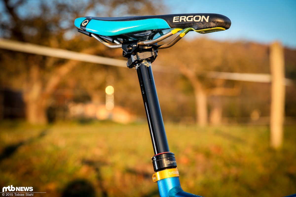

Die 9Point8 Fall Line Sattelstütze macht sich daran, die etablierte Konkurrenz - insbesondere die RockShox Reverb - herauszufordern
Die 9Point8 Fall Line Sattelstütze macht sich daran, die etablierte Konkurrenz - insbesondere die RockShox Reverb - herauszufordern - in unserem ersten Test überprüfen wir, was in dem Neuling aus Kanada steckt und wie sie sich auf dem Trail schlagen kann

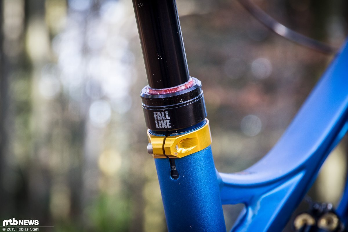

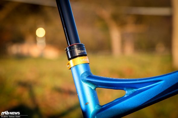

Kompakt: die Fall Line Stütze integriert sich optisch schön in den Rahmen

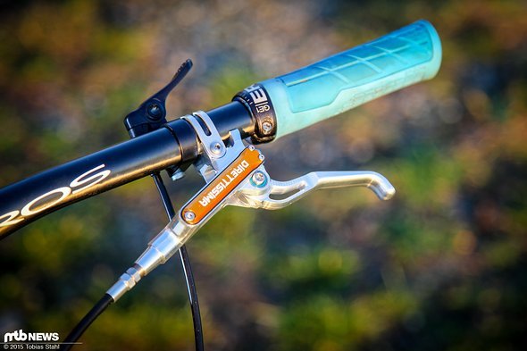

Die bis zu 150 mm Verstellweg werden mit einer mechanischen Lenkerfernbedienung gesteuert
Die bis zu 150 mm Verstellweg werden mit einer mechanischen Lenkerfernbedienung gesteuert - der Hebel kann in vier Positionen senkrecht oder quer ober- oder unterhalb des Lenkers montiert werden

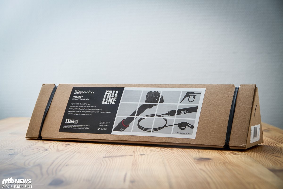

So wird sie geliefert: in der Toblerone-Packung steckt eine nagelneue 9Point8 Fall Line Sattelstütze

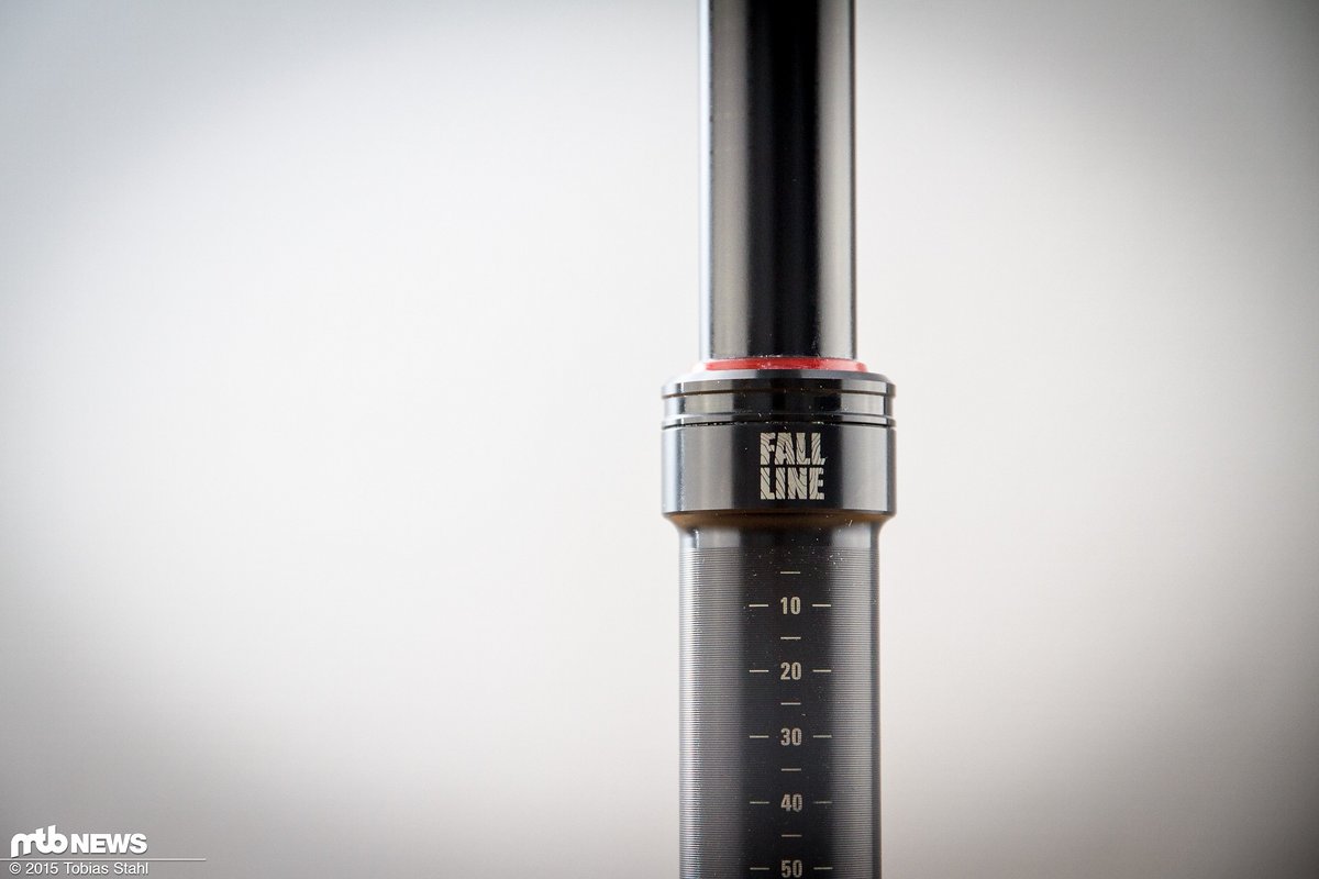

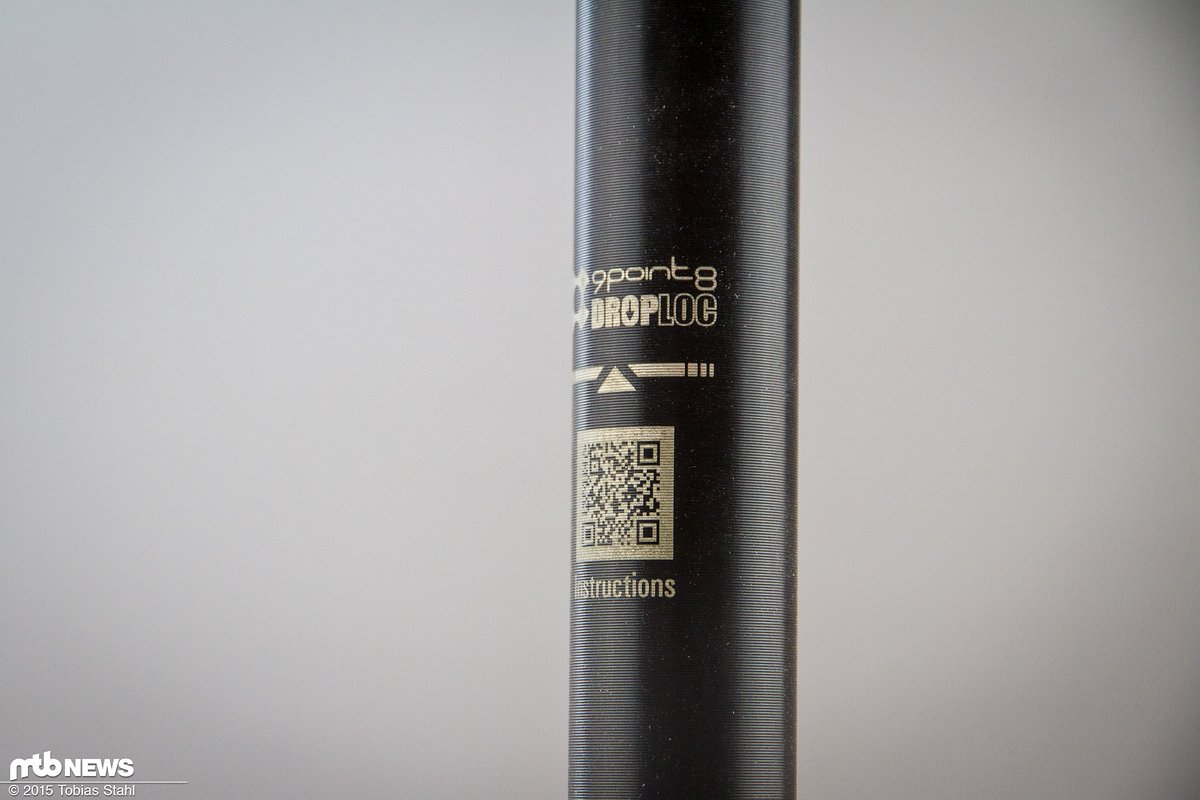

Sehr hilfreich: die Lasergravur auf dem Standrohr der Stütze weist den Weg zur Videoanleitung für die Montage
Sehr hilfreich: die Lasergravur auf dem Standrohr der Stütze weist den Weg zur Videoanleitung für die Montage - nur mit Hilfe der Bedienungsanleitung fällt diese hinreichend schwer

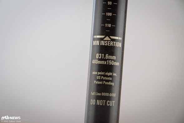

Lasermarkierungen zur Einschubtiefe sowie der Hinweis, dass hier nicht abgesägt werden darf, finden sich auf der Rückseite der Stütze

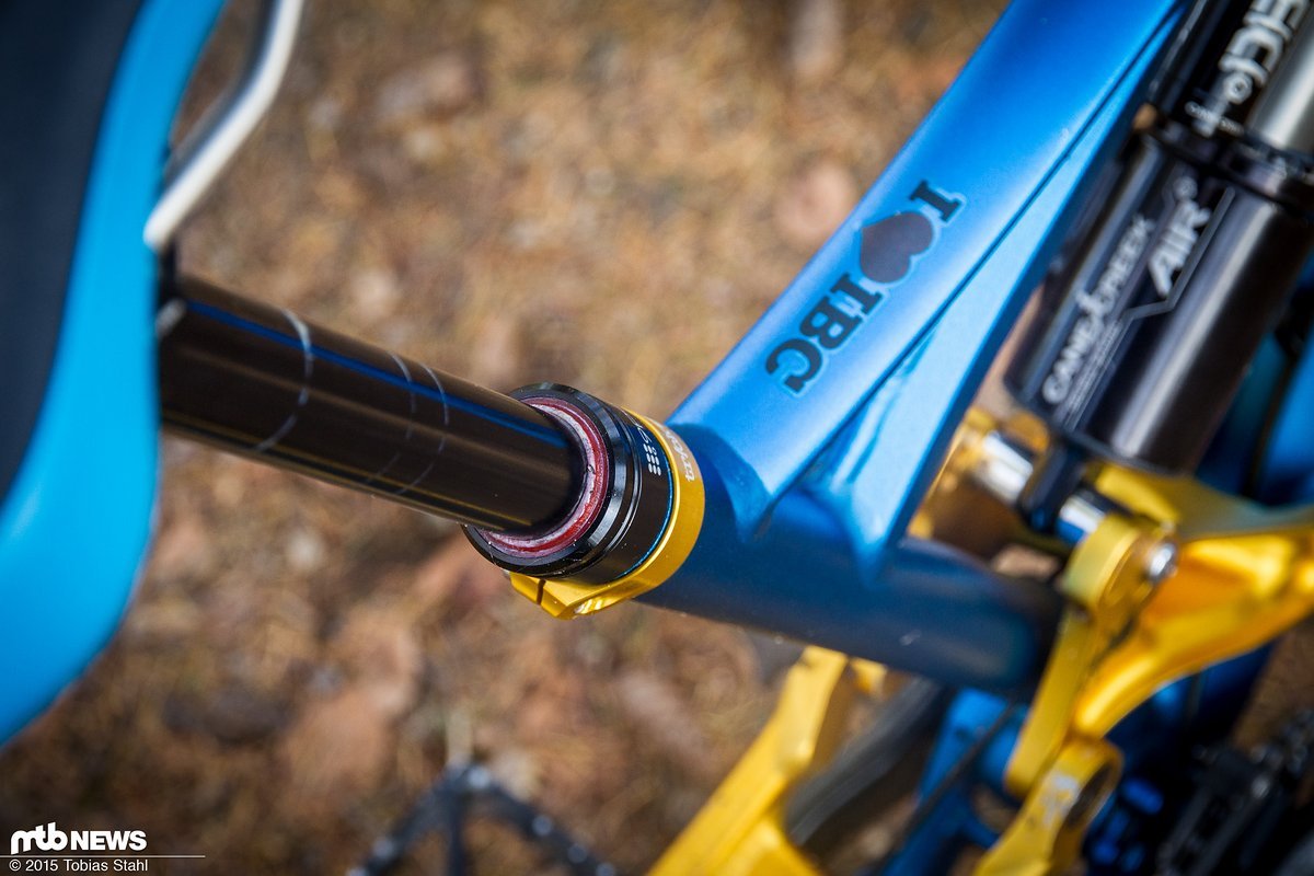

Von der Verarbeitung her macht die 9Point8 Fall Line einen erstklassigen Eindruck
Von der Verarbeitung her macht die 9Point8 Fall Line einen erstklassigen Eindruck - hier gibt es keinen Grund zur Klage
In diese Öffnung an der Unterseite der Stütze wird die Lenkerfernbedienung eingeschraubt
In diese Öffnung an der Unterseite der Stütze wird die Lenkerfernbedienung eingeschraubt - so fixiert den Zug verdreh- und zugsicher, so dass eine Änderung der Einschubtiefe keinerlei Einfluss auf die Zugspannung und damit die Bedienung der Stütze haben kann

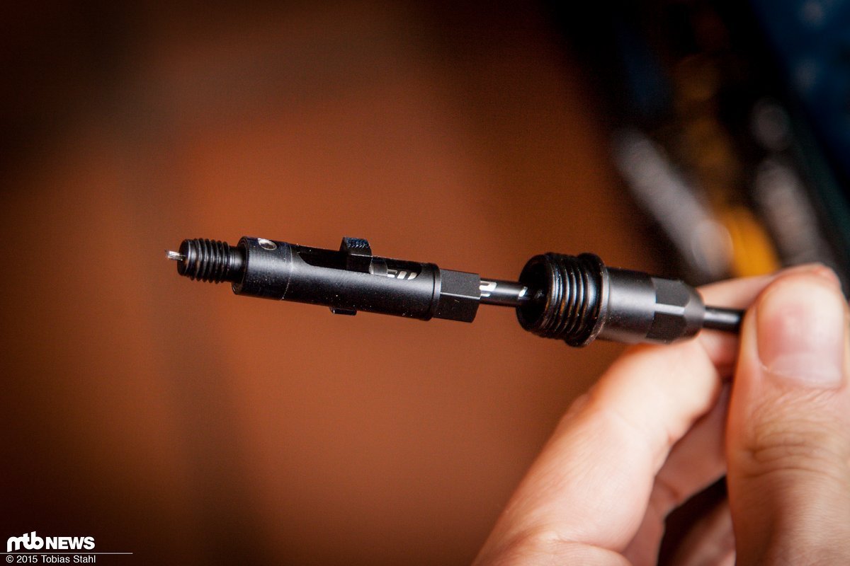

Das Ende der Lenkerfernbedienung direkt aus der Packung
Das Ende der Lenkerfernbedienung direkt aus der Packung - das Zugende ist zu Demonstrationszwecken eingeschraubt - diese beiden Bauteile wandern von unten in die Stütze

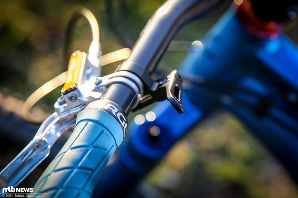

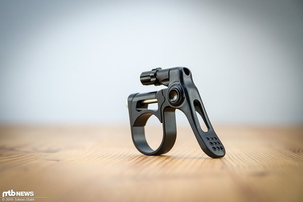

Der Lenkerhebel ist filigran ausgeführt und erfüllt doch alle wichtigen Funktionen
Er kann ohne Demontage der Griffe befestigt und in vier Positionen montiert werden
Er kann ohne Demontage der Griffe befestigt und in vier Positionen montiert werden - optional wird ein 1X Adapter angeboten, der den Hebel ähnlich eines Umwerferschalthebels unter dem Lenker positioniert

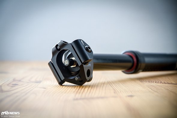

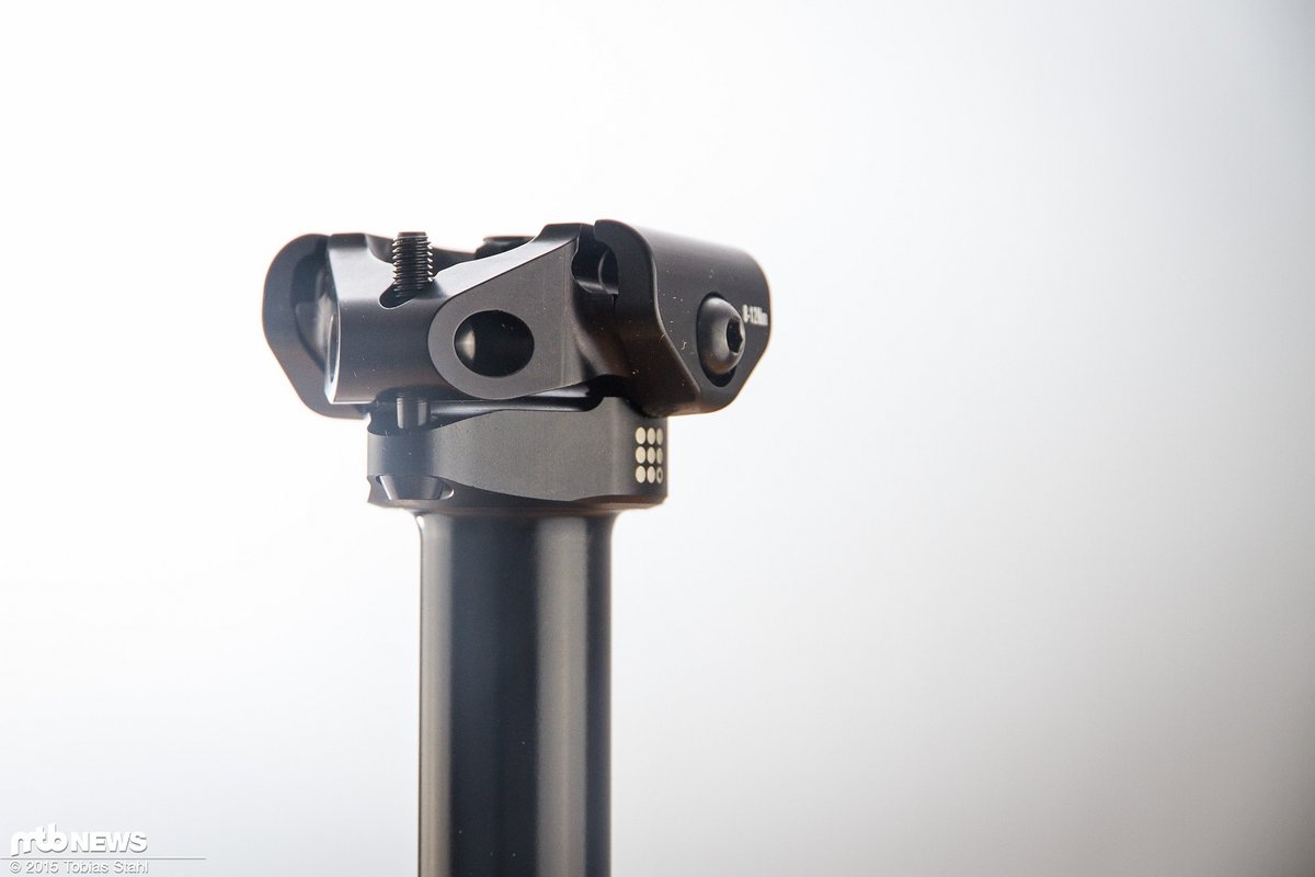

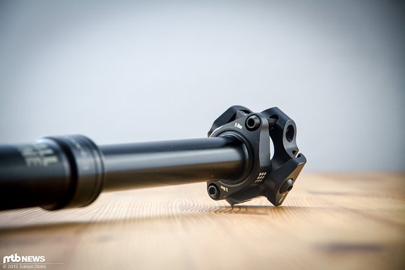

Der relativ voluminöse Kopf der Stütze ermöglicht die unabhängige Einstellung von Sattelneigung und -klemmung
Der relativ voluminöse Kopf der Stütze ermöglicht die unabhängige Einstellung von Sattelneigung und -klemmung - das erleichtert den Satteltausch im Falle eines Falles

Die 9Point8 Fall Line Vario-Sattelstütze sagt der RockShox Reverb den Kampf an: Mit 150 mm Verstellweg, mechanischer Lenkerfernbedienung und hydraulischer Blockierung soll sie leicht, einfach einstellbar und vor allem haltbar sein. Gerüchte einer Ausführung mit 175 und 200 mm Absenkung machen die Runde, sind jedoch noch nicht verfügbar. In jedem Fall kann es jedoch spannend werden im Segment der Vario-Sattelstützen. Ob die neue Stütze aus Kanada den geweckten Erwartungen gerecht werden kann, haben wir im dreimonatigen Praxistest nach der Eurobike überprüft. Die Ergebnisse aus unserem Test präsentieren wir euch in diesem Artikel.
# Die 9Point8 Fall Line Sattelstütze macht sich daran, die etablierte Konkurrenz - insbesondere die RockShox Reverb - herauszufordern - in unserem ersten Test überprüfen wir, was in dem Neuling aus Kanada steckt und wie sie sich auf dem Trail schlagen kann
# Kompakt: die Fall Line Stütze integriert sich optisch schön in den Rahmen
# Die bis zu 150 mm Verstellweg werden mit einer mechanischen Lenkerfernbedienung gesteuert - der Hebel kann in vier Positionen senkrecht oder quer ober- oder unterhalb des Lenkers montiert werden

Ähnlich einer überdimensionalen Toblerone-Schachtel ist die 9Point8 Fall Line Sattelstütze verpackt, als sie für den Test in der Redaktion ankommt. Die erste Bestandsübersicht nach dem Auspacken zeigt, dass sich unter der schön präsentierten Stütze alle Einzelteile zur Montage des Lenkerhebels befinden: der Hebel selbst, ein Schaltzug, eine Zughülle, und der Einsatz, der von unten in die Stütze geschraubt werden muss. Zur Unterstützung der Montage liegt ein rudimentärer Drehmomentschlüssel bei. Außerdem wie zu erwarten eine Bedienungsanleitung, die beim ersten Durchblättern jedoch nicht unbedingt Licht ins Dunkel bringt.
# So wird sie geliefert: in der Toblerone-Packung steckt eine nagelneue 9Point8 Fall Line Sattelstütze
# Sehr hilfreich: die Lasergravur auf dem Standrohr der Stütze weist den Weg zur Videoanleitung für die Montage - nur mit Hilfe der Bedienungsanleitung fällt diese hinreichend schwer
# Lasermarkierungen zur Einschubtiefe sowie der Hinweis, dass hier nicht abgesägt werden darf, finden sich auf der Rückseite der Stütze

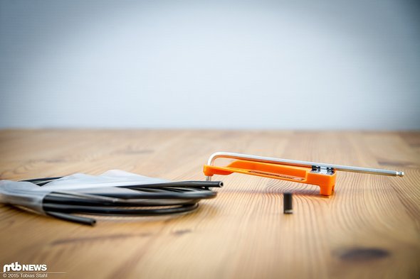

Zum Lieferumfang gehört das Rohmaterial der Fernbedienung sowie ein einfacher Drehmomentschlüssel zur korrekten Fixierung der Schrauben am Stützenkopf
# Zum Lieferumfang gehört das Rohmaterial der Fernbedienung sowie ein einfacher Drehmomentschlüssel zur korrekten Fixierung der Schrauben am Stützenkopf
# Von der Verarbeitung her macht die 9Point8 Fall Line einen erstklassigen Eindruck - hier gibt es keinen Grund zur Klage

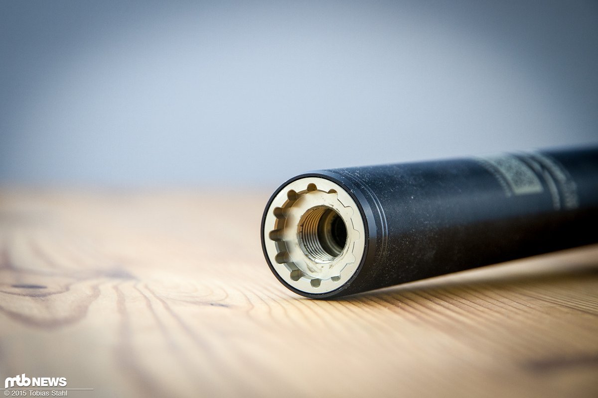

Schaut man von unten in die Stütze hinein, so findet sich hier eine eingeschraubte Hülse mit einer Öffnung in der Mitte – hier wird bei der Montage das Ende der Lenkerfernbedienung eingeschraubt. Besagtes Ende ist zu Demonstrationszwecken in der Packung auf einem kurzen Stück Zughülle vormontiert und besteht aus einem T-Stück, das auf die Zughülle aufgeschraubt wird, und einer Hülse, in der das T-Stück auf und ab gleiten kann und die mit dem Seilzug der Lenkerfernbedienung verschraubt wird. Beide Teile zusammen werden zunächst in die Stütze eingeschraubt und dann über eine Abschlussmutter, durch die die Zughülle verläuft, handfest mit der Schütze verbunden. Werkzeuge sollen keine zum Einsatz kommen.
# In diese Öffnung an der Unterseite der Stütze wird die Lenkerfernbedienung eingeschraubt - so fixiert den Zug verdreh- und zugsicher, so dass eine Änderung der Einschubtiefe keinerlei Einfluss auf die Zugspannung und damit die Bedienung der Stütze haben kann

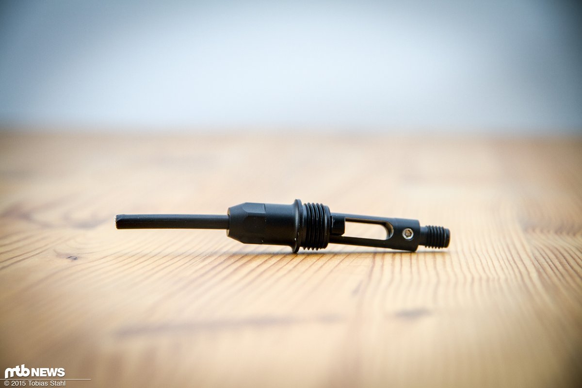

# Das Ende der Lenkerfernbedienung direkt aus der Packung - das Zugende ist zu Demonstrationszwecken eingeschraubt - diese beiden Bauteile wandern von unten in die Stütze

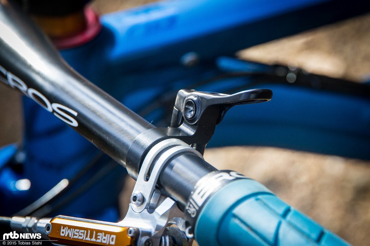

# Der Lenkerhebel ist filigran ausgeführt und erfüllt doch alle wichtigen Funktionen

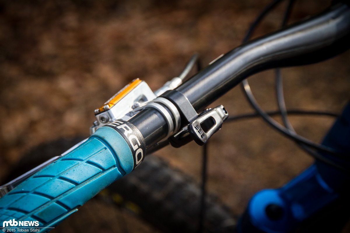

# Er kann ohne Demontage der Griffe befestigt und in vier Positionen montiert werden - optional wird ein 1X Adapter angeboten, der den Hebel ähnlich eines Umwerferschalthebels unter dem Lenker positioniert
Weiter geht die Inspektion. Die Lenkerfernbedienung ist ein einfaches, durchdachtes Bauteil, das über eine einzige Schraube geklemmt wird und ohne Demontage der Griffe oder der Bremse angebracht werden kann. Über eine kreuzförmige Verzahnung kann der Hebel in 90° Schritten gedreht werden und findet so nach Belieben über oder unter dem Lenker sowie längs oder quer zum Lenker Platz. Das soll die Ergonomie verbessern und ermöglicht die flexible Anpassung an verschiedene andere Cockpit-Layouts. Als Zubehör bietet 9Point8 außerdem noch einen 1X-Adapter an, der den Lenkerhebel in die Position eines Umwerferschalthebels bringt.
# Der relativ voluminöse Kopf der Stütze ermöglicht die unabhängige Einstellung von Sattelneigung und -klemmung - das erleichtert den Satteltausch im Falle eines Falles

Die Sattelklemmung der Stütze ist ein relativ massives Bauteil mit vier Titanschrauben (4 mm Inbus), wodurch Neigung und Sattelklemmung unabhängig voneinander eingestellt werden können. Das ist praktisch, wenn man öfter den Sattel wechselt – bringt an sich aber zunächst einmal einen Gewichtsnachteil und zwei Schrauben mehr, die festgezogen werden wollen. Oben auf dem Kopf der Stütze befindet sich außerdem das Ventil für die Luftkammer, über die die Stütze sich selbst ausfahren kann. Komprimiert wird sie wie gewohnt über das Körpergewicht des Fahrers oder der Fahrerin.

Funktional kann die 9Point8 Fall Line überzeugen
# Funktional kann die 9Point8 Fall Line überzeugen - sie bewegt sich weich und in passender Geschwindigkeit auf und ab; und zwar unabhängig von Temperatur, Matsch und Staub
Besonders beeindruckend ist, dass die Stütze den Sattel quasi komplett spielfrei fixiert
# Besonders beeindruckend ist, dass die Stütze den Sattel quasi komplett spielfrei fixiert - sowohl in Längs-, als auch in Querrichtung
Der Lenkerhebel hat für meine Hand am besten seinen Platz quer unterhalb des Lenkers gefunden
# Der Lenkerhebel hat für meine Hand am besten seinen Platz quer unterhalb des Lenkers gefunden
Spielfrei, stufenlos und weich – die Funktion der 9Point8 Fall Line ist überzeugend.
Doch rauf und runter können sie alle, weshalb ich wirklich gespannt gewesen bin, wie das seitliche Spiel an der 9Point8 Fall Line ausfallen würde. Das Ergebnis ist erfreulich: So lässt sich nur ein kaum merkliches Spiel der arretierten Stütze feststellen, der hydraulische Expander scheint ganze Arbeit zu leisten und hält die Stütze sicher in Position. Hinzu kommt, dass die Stütze nicht wie so manche Reverb nach einer Weile den Sattel freigibt, wenn dieser nach oben gezogen wird. So fest man auch zieht – der Expander hält die Stütze in Position und arbeitet dabei unabhängig von der Luftkammer. Das ist praktisch und funktional sehr gut gelöst. Insgesamt kommt die Stütze damit dem Verhalten einer starren Sattelstütze schon ziemlich nahe, was sie zu einem beeindruckenden Konkurrenten zur bisher dominierenden, aber auch nicht 100 % perfekten RockShox Reverb macht.
Ergonomie
Wie schlägt sich die neue Stütze im Bezug auf die Bedienbarkeit? Das in der 9Point8 Fall Line Dropper Post eine mechanische Fernsteuerung arbeitet und keine hydraulische ist zwar spürbar, aber kein wirkliches Problem. Der Daumenhebel ist lang genug gestaltet um eine gute Übersetzung zur schnellen und einfachen Bedienung der Stütze zu bieten. Schwieriger ist allerdings die Positionierung des Hebels. Durch die praktische Klemmung kann die Fernbedienung bei montierten Griffen und Hebeln angeschraubt und dabei sowohl längs als auch quer fixiert werden.
Die Fingerkräfte sind überschaubar
# Die Fingerkräfte sind überschaubar - man braucht mehr Kraft als bei einer RockShox Reverb aber der Unterschied ist irrelevant
Die Ergonomie lässt jedoch zu wünschen übrig
# Die Ergonomie lässt jedoch zu wünschen übrig - der Hebel liegt in jeder Stellung weit vor dem Lenker und erfordert so ein Öffnen der Hand beim Bedienen
Gut zu sehen: der Finger muss weit nach hinten greifen, um den Hebel zu erreichen
# Gut zu sehen: der Finger muss weit nach hinten greifen, um den Hebel zu erreichen
Wie kann man den Abstand verringern? 9Point8 bietet einen 1X Adapter an, der den Hebel unter dem Lenker positioniert und ergonomisch wesentlich besser ausfällt.
# Wie kann man den Abstand verringern? 9Point8 bietet einen 1X Adapter an, der den Hebel unter dem Lenker positioniert und ergonomisch wesentlich besser ausfällt.
Während die Auswahlmöglichkeit sehr positiv zu bewerten und intelligent gelöst ist, wandert der Hebel dadurch relativ weit vor den Lenker, was dazu führt, dass zur Betätigung die Griffposition am Lenker verändert werden muss. Das ist nicht nur suboptimal, sondern kann im Grenzfall auch eine Betätigung in voller Fahrt sehr erschweren. Die Lösung für dieses Problem ist der von 9Point8 angebotene 1X-Adapter. Er positioniert den an sich guten Hebel unterhalb des Lenkers und nicht davor, so dass er in etwa die Position eines Umwerferhebels einnimmt. Das Problem, dass der Zug senkrecht zum Lenker nach vorne steht und wie eine Wäscheleine die Optik des Cockpits beeinträchtigt (ich weiß, das muss einen nicht stören – mich stört es), wird damit zwar nicht behoben – die Ergonomie gewinnt jedoch spürbar hinzu. Was dann noch bleibt sind lediglich die im Vergleich zur Reverb etwas höheren Fingerkräfte, doch das ist definitiv verschmerzbar. Es empfiehlt sich daher auf jeden Fall, den kleinen Aufpreis für den 9Point8 1X Adapter zu investieren.
Abgesehen von der Position des normalen Hebels und dem Verlauf des Zugs (ich weiß, man könnte einen 90° Abgang wie bei einer V-Bremse montieren) gibt es somit keine Probleme im Umgang mit der 9Point8 Fall Line. Die Fingerkräfte sind überschaubar und sollte die Fernbedienung einmal schwergängiger werden, können einfach für kleines Geld der Schaltzug und die Zughülle getauscht werden.

Nach drei Monaten bei verschiedensten Witterungs- und Streckenbedingungen vom deutschen Matsch bis zu kanarischem Staub lässt sich kein negatives Erlebnis mit der 9Point8 Fall Line in Verbindung bringen. So hat sie ungeachtet der Temperaturen stets zuverlässig gearbeitet und braucht auch bei Temperaturen unter dem Gefrierpunkt keine manuelle Unterstützung, um beim ersten Betätigen in Schwung zu kommen. Auch nach vielen Matsch- und Staubpackungen gleitet sie feinfühlig hoch und lässt sich mit wenig Kraftaufwand wieder absenken. Am meisten erstaunte mich jedoch, dass ich nicht einmal die Zugspannung der Lenkerfernbedienung anpassen musste. Weder direkt nach der Montage, noch im Verlauf des Tests. Hier hatte ich mich schon darauf eingestellt, dass unter Umständen immer wieder kleinere Anpassungen nötig werden würden doch weit gefehlt: die niedrige Spannung im System scheint derlei Anpassungen weitestgehend überflüssig zu machen. Lediglich ein immer breiter werdender Schmierfilm auf dem Tauchrohr der Stütze lässt darauf schließen, dass gegebenenfalls beim Service nachgefettet werden sollte.
Das Fett hält Dreck von den Innereien der Stütze fern.
# Das Fett hält Dreck von den Innereien der Stütze fern.
So hinterlässt die 9Point8 Fall Line nach dem Test einen durchweg guten Eindruck, was das Thema Haltbarkeit angeht. Das Spiel ist wie zu Beginn des Tests minimal geblieben, die Fernbedienung arbeitet mit konstanten Bedienkräften und die „DropLoc“ Bremse im Inneren der Stütze scheint von den äußeren Einflüssen gänzlich unbeeindruckt zu sein. Lediglich zwei der Schrauben an der Sattelklemme habe ich nach wenigen Ausfahrten nachziehen müssen – das war’s. Damit katapultiert sich die 9Point8 aus dem Stand weit nach vorne und wird im Dauertest beweisen müssen, ob sie den hervorragenden Eindruck auch über zwei Jahre hinweg halten kann. Genügend Garantie würden die Kanadier mit auf den Weg geben.
An sich gibt es keinerlei Grund zur Klage, doch der Leitungsabgang der Lenkerfernbedienung sowie die Ergonomie des Daumenhebels sind verbesserungsbedürftig
# An sich gibt es keinerlei Grund zur Klage, doch der Leitungsabgang der Lenkerfernbedienung sowie die Ergonomie des Daumenhebels sind verbesserungsbedürftig - der von 9Point8 angebotene 1X-Adapter verbessert die Position des Hebels deutlich und kann nur empfohlen werden
