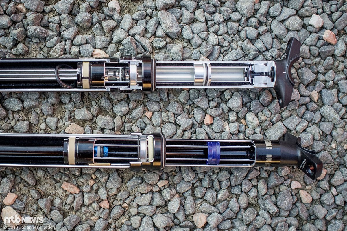

Oben ist die alte Reverb zu sehen, unten die überarbeitete Version
Oben ist die alte Reverb zu sehen, unten die überarbeitete Version - der Abstand zwischen den Dichtungen wurde vergrößert, um einen Verstellbereich von bis zu 170 mm zu realisieren. Außerdem kommt statt der alten Einfachdichtung nun eine neue, blaue Doppeldichtung zum Einsatz.

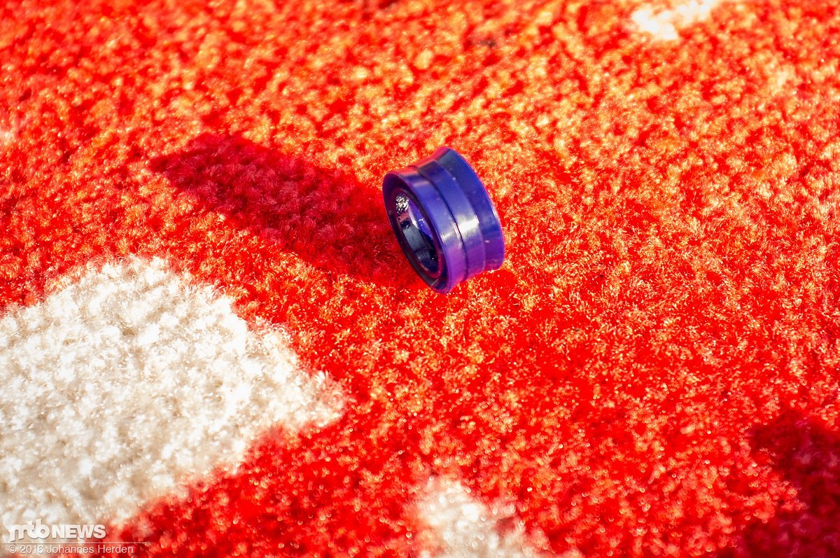

Diese blaue Doppeldichtung soll die Zuverlässigkeit der neuen Reverb enorm erhöhen
Diese blaue Doppeldichtung soll die Zuverlässigkeit der neuen Reverb enorm erhöhen - sie verhindert, dass Luft ins System gelangt und wurde gegenüber der Einfachdichtung des Vorgängermodells stark überarbeitet.
Hier ist das Innenleben der Sattelstütze zu sehen

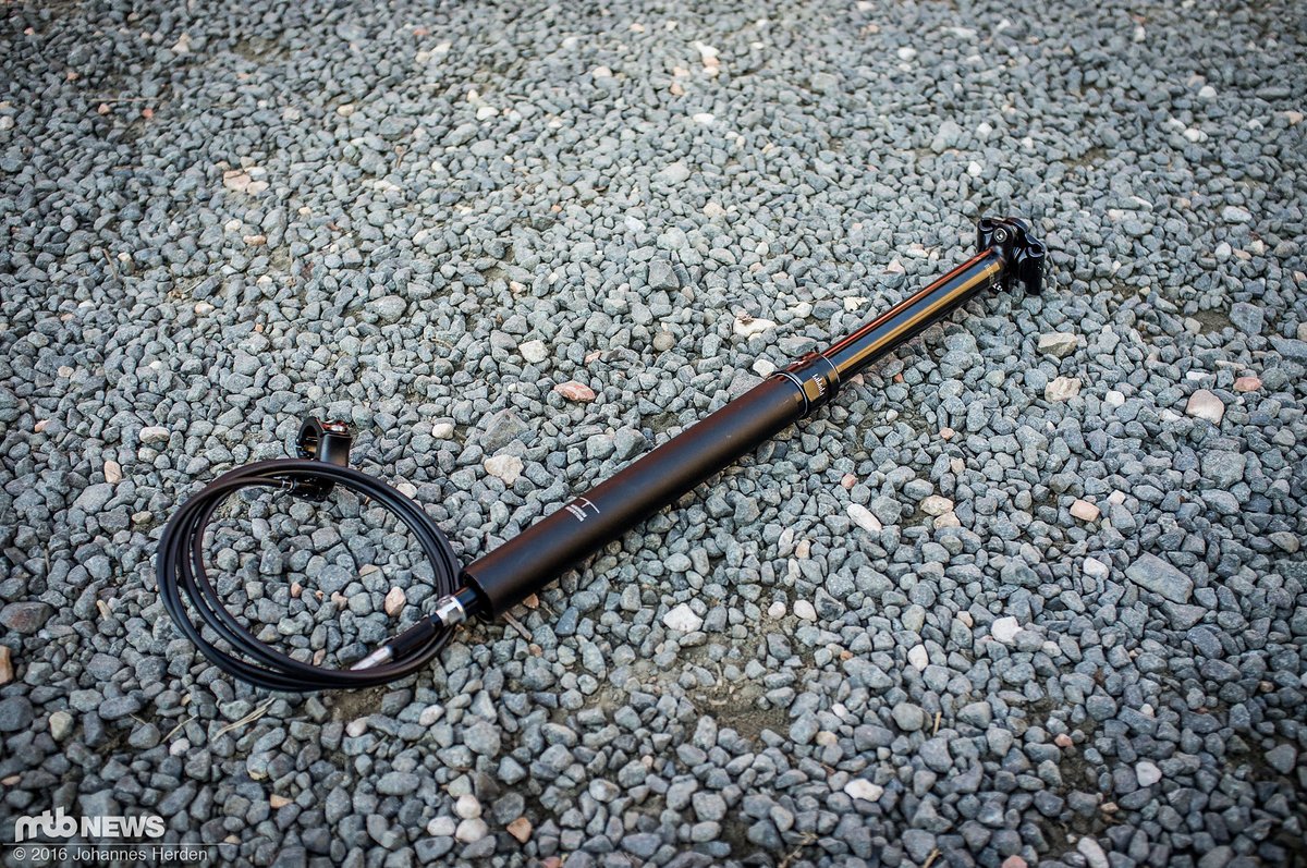

Bis zu 170 mm Verstellbereich bietet die neue Rock Shox Reverb
RockShox Reverb 2017: bis zu 170 mm Verstellweg bietet die beliebte Vario-Sattelstütze von Rock Shox ab sofort. Äußerlich bleibt die Reverb weitestgehend unverändert, das Innenleben hingegen wurde grundlegend überarbeitet. Besonders im Fokus: Die Zuverlässigkeit. Wir haben alle Infos und einen ersten Fahreindruck für euch!
# Oben ist die alte Reverb zu sehen, unten die überarbeitete Version - der Abstand zwischen den Dichtungen wurde vergrößert, um einen Verstellbereich von bis zu 170 mm zu realisieren. Außerdem kommt statt der alten Einfachdichtung nun eine neue, blaue Doppeldichtung zum Einsatz.
Auch im Innenleben der Reverb hat sich einiges getan. Fortan kommt ein SKF Floating Piston zum Einsatz, außerdem wurde die Überlappung der Buchsen im Inneren der Reverb vergrößert. Neu ist auch eine Doppeldichtung, die im Vergleich zur bisherigen Einfachdichtung dafür sorgen soll, dass keine Luft mehr ins Innere des Systems gelangt. Diese Maßnahmen führen laut Rock Shox zu einer höheren Zuverlässigkeit und Langlebigkeit sowie einer verbesserten Performance. Außerdem wurde die Durchflussgeschwindigkeit deutlich erhöht: In der langsamsten Stufe steigt und sinkt die neue Reverb ungefähr so schnell wie die bisherige Reverb mit einer schnellen Einstellung – gerade bei den Varianten mit großem Verstellbereich ist die erhöhte Geschwindigkeit ein willkommenes Feature. Die Absenkgeschwindigkeit lässt sich nach wie vor direkt am Lenker verändern. Die Stealth-Ausführung der neuen Reverb ist ab sofort zu einem Preis von 514 Euro erhältlich. Die Reverb mit außenverlegtem Kabel ist mit einer UVP von 436 Euro günstiger, allerdings erst ab Juni und nur mit einem Verstellweg von maximal 125 mm verfügbar.
# Diese blaue Doppeldichtung soll die Zuverlässigkeit der neuen Reverb enorm erhöhen - sie verhindert, dass Luft ins System gelangt und wurde gegenüber der Einfachdichtung des Vorgängermodells stark überarbeitet.
# Hier ist das Innenleben der Sattelstütze zu sehen
# Bis zu 170 mm Verstellbereich bietet die neue Rock Shox Reverb
