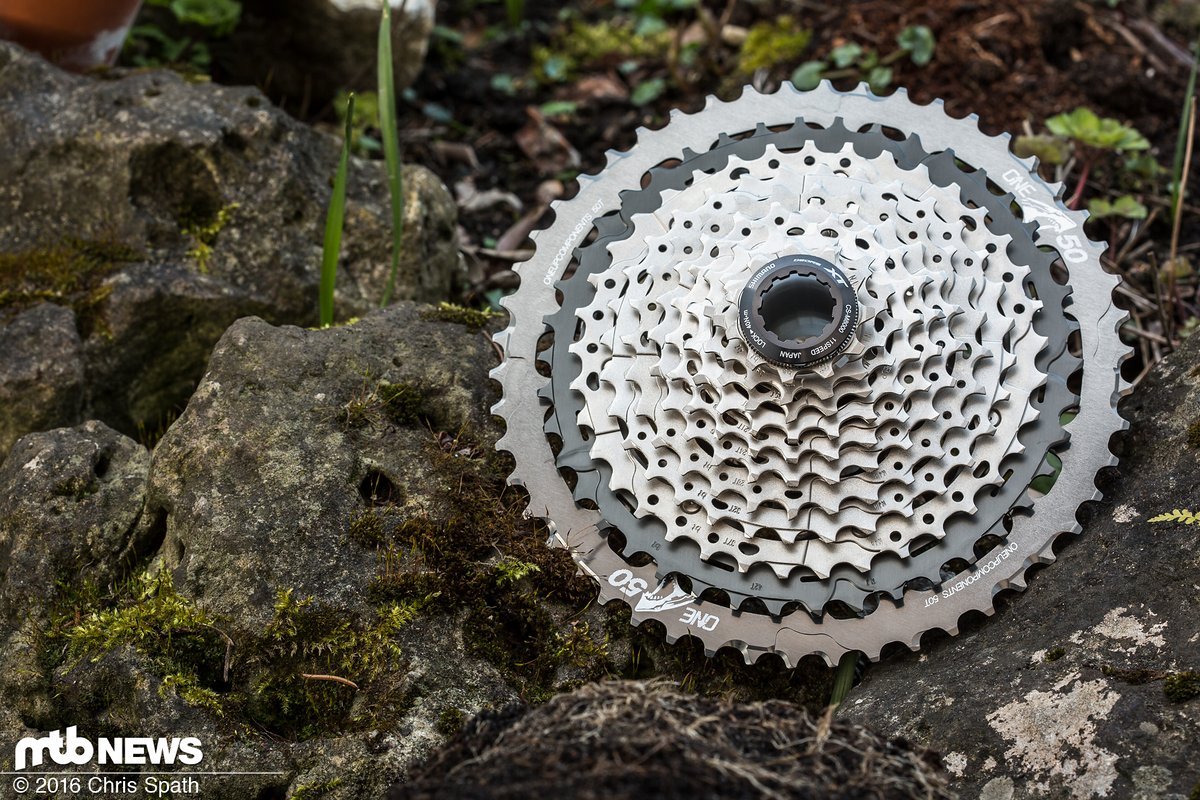

OneUp Shark ist ein modulares Upgrade-Set für Shimano 11-fach-Kassetten. Die Bandbreite einer Shimano 11-42T-Kassette wird durch Shark um fast ein Drittel vergrößert. Kombiniert man das OneUp Shark 50T Ritzel mit dem OneUp MiniDriver, erhält man eine 11-fach 10-50T-Kassette mit einer Bandbreite von 500 %.
Mit dem modularen System Shark will OneUp das 11-fach-System mit der größten Bandbreite anbieten. Durch ein 50T Ritzel und einen Schaltwerk-Käfig wird die Bandbreite nach oben erweitert. Der Preis für den Umbau liegt bei 110 €. Das 17er und 19er Ritzel werden dabei durch ein 18T Stahl-Ritzel mit Nickelbeschichtung ersetzt. Der Rest der Kassette inklusive dem großen 42er Aluminium-Ritzel bleibt bestehen. Dazu kommt das 50T Alumium-Ritzel von OneUp. Wie sich der große Sprung von acht Zähnen in der Praxis bewährt, werden wir in Kürze in einem Test auf die Probe stellen.
455 bis 500 % Bandbreite
# 455 bis 500 % Bandbreite
Wem die so vergrößerte Bandbreite noch nicht ausreicht, kann noch den Freilauf tauschen (35 €) und auf den neuen, offenen Standard MiniDriver setzen. Dazu kommt dann das OneUp 10T Cluster zum Einsatz (39 €). Mit diesem werden die unteren drei Ritzel (11-13-15) der Shimano Kassette ersetzt. Hier kann wahlweise 10-12-14 oder 10-12-15 verbaut werden, wobei sowohl das 14er als auch das 15er Ritzel mitgeliefert werden. Damit erreicht man für 184 € plus den Preis der Shimano Kassette (etwa 70 €) eine Bandbreite von 500 % mit einem 1-fach Antrieb.
Uns gefällt die Idee des offenen Standards am Freilaufkörper, da so auch andere Marken kostengünstige Lösungen produzieren können. Da der Freilaufkörper schon zum Release für die wichtigsten Hinterradnaben von Hope, Stan’s und DT Swiss verfügbar ist, ist auch eine große Kompatibilität gewährleistet.
Wir haben von OneUp bereits ein Umbau-Kit zur Verfügung gestellt bekommen und werden in Kürze von unseren Erfahrungen berichten. Das OneUp Shark 50T Ritzel und Schaltwerk-Käfig sind ab sofort über die Website von OneUp als Vorbestellung erhältlich. Die Auslieferung erfolgt ab April. Der MiniDriver und das 10-12T Ritzelpaket sind ab Mai verfügbar.
Mit dem 50T Ritzel sollte man auch mit 1-fach-Antrieben in steilem Gelände gut zurechtkommen, ohne an der Front ein zu kleines Kettenblatt einsetzen zu müssen. Dank der größeren Bandbreite sollte man auch in der Abfahrt keinen Gang mehr vermissen.
Shark ist ein modulares Upgrade-Set für bestehende Shimano 11-fach-Kassetten und -Schaltwerke und bietet eine beeindruckende Bandbreite. Die konvertierte 11-50T Shark-Kassette ist die Kassette mit der größten Range, die mit einem herkömmlichen Freilaufkörper kompatibel ist.
Foto Chris oneup-5829
# Foto Chris oneup-5829
OneUp Shark 50T Spezifikationen
  • Abstufung: 11, 13, 15, 18, 21, 24, 28, 32, 37, 42, 50 Zähne
  • Material: 7075-T6 Aluminium (50T), Stahl mit Nickelbeschichtung (18T)
  • 42T Ritzel bleibt kleinstes Ritzel aus Aluminium und verhindert erhöhten Kassettenverschleiß
  • Kompabilität: Shimano XT M8000 11-42T Kassette (optional: Shimano 11-40T Kassette mit OneUp 45T Ritzel)
  • Passt auf alle Standard-Freilaufkörper
  • Bandbreiten-Vergrößerung: 19 %
  • Farben: Anthrazit oder Grün
  • Gewicht 50T Ritzel: 92 g
  • Gewicht 18T Ritzel: 24 g
