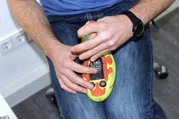

Mit sensibler Hand sind schnell die Gelenkpunkte markiert, über die der Befestigungspunkt der Cleats ausgemessen wird.
Fast 1 cm bis zur optimalen Kraftübertragung fehlen.
Fast immer muss das Cleat mit den hinteren Gewinden bis zum Anschlag zurück gezogen werden, um die richtige Einstellung zu finden.

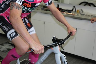

Ein gerader Lenker zwingt die Handgelenke in eine unnatürliche unbequeme Haltung.
Durch Auflegen der Hände auf den Lenker erkennt man sofort den Unterschied zur natürlichen Haltung.
# Mit sensibler Hand sind schnell die Gelenkpunkte markiert, über die der Befestigungspunkt der Cleats ausgemessen wird.
# Fast 1 cm bis zur optimalen Kraftübertragung fehlen.
# Fast immer muss das Cleat mit den hinteren Gewinden bis zum Anschlag zurück gezogen werden, um die richtige Einstellung zu finden.

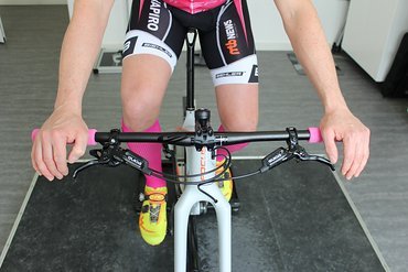

# Ein gerader Lenker zwingt die Handgelenke in eine unnatürliche unbequeme Haltung.
# Durch Auflegen der Hände auf den Lenker erkennt man sofort den Unterschied zur natürlichen Haltung.

Nun kommen wir auf den anfangs schon erwähnten Besenstiel zu sprechen. Die Kleinigkeit einer Lenkstange kann schon über taube Hände und schmerzende Ellbogen entscheiden. Und hier sprechen wir nicht über die Einstellung der Griffe und Hebel. Dass diese bei ausgestreckten Fingern in einer Linie zum Arm stehen sollten, ist Grundvoraussetzung.
Trotzdem habe ich, seitdem ich das Focus Raven fahre, Probleme mit einer einschlafenden rechten Hand. Das Problem ist schnell in der verbauten Lenkstange des Ravens lokalisiert. Ich greife die Griffe nicht in einer für mich angenehmen und natürlichen Handstellung. Ich muss die Hände nach aussen drehen, um den Lenker packen zu können. Dadurch überdehne ich die Aussenseiten der Hände, durch die eine Vielzahl von Gefäßen und Nerven laufen. Darüber hinaus bewirkt dieser Lenkergriff auch, dass die Ellbogen nach aussen gedrückt werden. Mit einem Lenker, der den nötigen Backsweep hat und/oder ergonomische Griffen, wirkt man diesem Problem entgegen.
Wir tauschen den Besenstiel gegen einen Syntace Vector carbon High mit 12° backsweep und die harten Originalgriffe gegen gut dämpfende von ESI-Grips.
