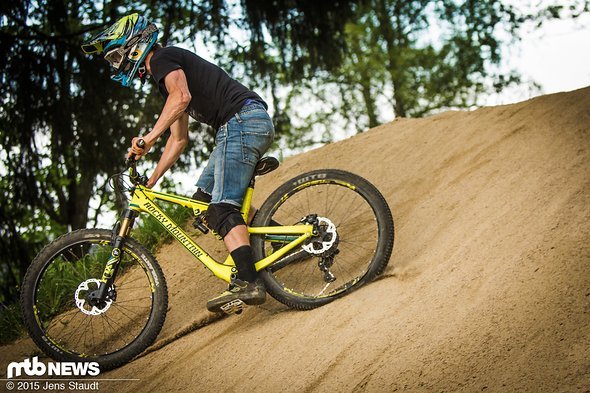

Auch im Bikepark fühlt sich das Rocky pudelwohl
# Auch im Bikepark fühlt sich das Rocky pudelwohl
Über ein standesgemäßes Gefährt durfte das Rocky ebenfalls fliegen
# Über ein standesgemäßes Gefährt durfte das Rocky ebenfalls fliegen

Rocky Mountain bezeichnet die mit „BC Edition“ gekennzeichneten Ausstattungsvarianten als Versionen, die zwar den Federweg einer bestimmten Kategorie besitzen, aber durchaus auch in der Gravity-orientierten, härteren Gangart auf Dauer bestehen soll. Auch aus diesem Grund kam das Altitude nicht nur auf den lokalen, gemäßigteren Hometrails zum Einsatz, sondern auch auf Freeride- und Downhillstrecken in Bischofsmais und Livigno. Selbst über sprunglastige Trails und Dirtkicker ist das Altitude geflogen – mit erstaunlichem Resultat: Nachdem ein Grundsetup gefunden war, fühlte sich keiner der Tester jemals in den durchaus groben Einsatzgebieten auf dem Rad ernsthaft unsicher oder war besorgt, das Rad zu sehr zu beanspruchen. Erst bei extremen Geschwindigkeiten auf Downhill-Strecken wünschten sich die Tester etwas mehr Laufruhe durch längere Kettenstreben. Dazu aber später mehr.

Da das Rocky Mountain Altitude 790 eine harte Fahrweise erlaubte, begannen die Tester schnell, die Grenzen des Möglichen auszuloten. Wie bereits im Zwischenbericht erwähnt, zeigten sich bald die Continental Mountain King als limitierender Faktor. Weder das schmale Stollenprofil noch die wenig dämpfende Karkasse konnten uns überzeugen. Ein WTB Vigilante an der Front und ein WTB Trailboss am Heck erwiesen sich als die bessere Wahl. Bis auf den geringeren Bremsgrip des Trailboss bei sehr matschigen Bedingungen waren alle Tester mit dieser Reifenwahl sehr zufrieden.

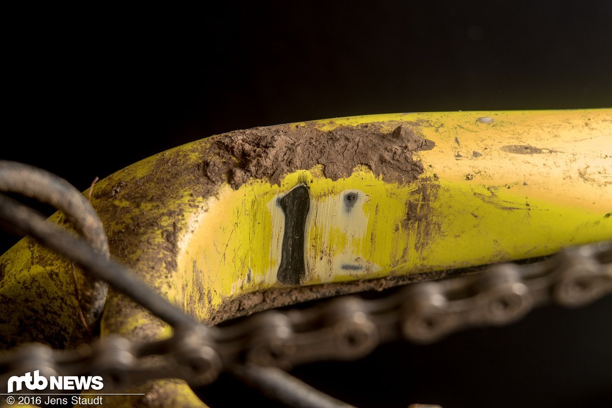

Etwas ärgerlich war eine Ausfahrt, bei der ein von der Originalausstattung abweichendes Laufrad einen Achter davontrug. Dieser wurde zwar vor Ort soweit herauszentriert, dass der Reifen nicht mehr am Rahmen schliff. In Kurvenfahrten verwand sich das Laufrad jedoch so weit, dass die Außenstollen des Hinterreifens leicht an der Innenseite der Kettenstrebe rieben. In Kombination mit einer Schlammpackung entwickelte sich hier eine ungünstige Kombination, die den Lack an der Innenseite der Kettenstrebe stark abscheuerte. Bis auf dieses Problem erwies sich der Lack als erstaunlich widerstandsfähig. Trotz wiederholtem Meteorschauer gegen das Unterrohr waren nach Testende auch hier nur kleinere kosmetische Schäden zu finden.
Mehr Reifenfreiheit könnte solche unschönen Schleifspuren verhindern, auch wenn hier ein leichter Achter hinzukam.
# Mehr Reifenfreiheit könnte solche unschönen Schleifspuren verhindern, auch wenn hier ein leichter Achter hinzukam.

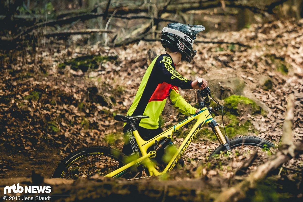

Wie ist das Rocky Mountain Altitude 790 MSL Rally Edition in Summe nach einem Jahr im groben Einsatz zu bewerten?
Fazit: Rocky Mountain Altitude 790 MSL Rally Edition 2015
Mit der solideren Ausstattung und überdurchschnittlichen Nehmerqualitäten lässt das Rocky Mountain Altitude trotz des vergleichsweise geringen Federwegs am Heck die Grenzen zwischen Enduro und Freeride verschwinden. Schwere Piloten und Fahrer mit einer Vorliebe für viel Druckstufe würden sich die Möglichkeit wünschen, einen größeren Dämpfer zu montieren. Das ist zwar nicht möglich – allerdings stellt sich hier auch die Frage, ob solch ein Dämpfer überhaupt etwas in einem Bike mit 150 mm Federweg zu suchen hätte.
Das Rocky ist ein Rad, welches einen extrem breiten Einsatzzweck bedient und enorme Nehmerqualitäten hat – von der entspannten Hometrail-Runde bis hin zum Freeride-Einsatz.
