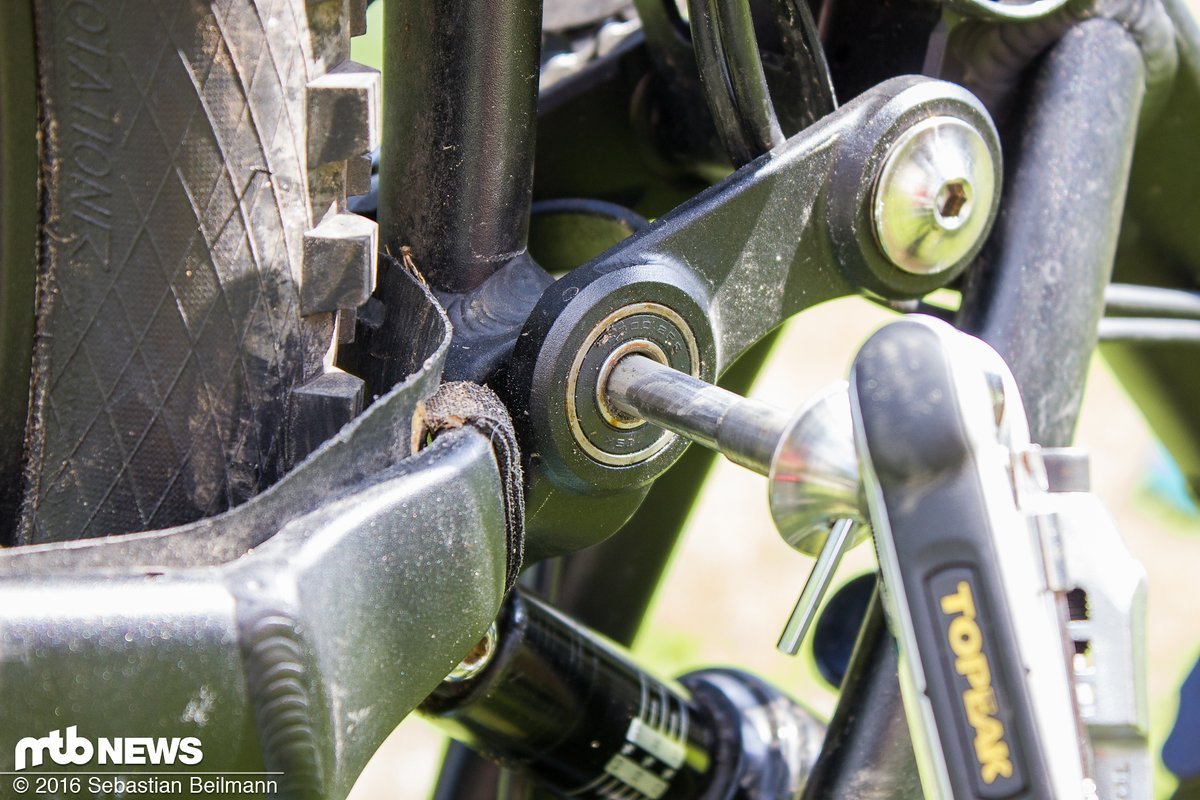

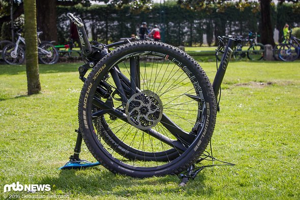

Das Rad wird auf den Kopf gedreht, das Vorderrad ausgebaut und nur eine Schraube am Hinterbau gelöst
# Das Rad wird auf den Kopf gedreht, das Vorderrad ausgebaut und nur eine Schraube am Hinterbau gelöst - dazu sind aktuell noch zwei Inbusschlüssel notwendig, das soll sich in Zukunft aber noch ändern
Dann kann das Hinterrad des Pole Bikes nach vorne geklappt werden, um Platz zu sparen
# Dann kann das Hinterrad des Pole Bikes nach vorne geklappt werden, um Platz zu sparen
Zusätzlich kann auch noch das Hinterrad ausgebaut werden, um noch kompaktere Packmaße zu erreichen
# Zusätzlich kann auch noch das Hinterrad ausgebaut werden, um noch kompaktere Packmaße zu erreichen

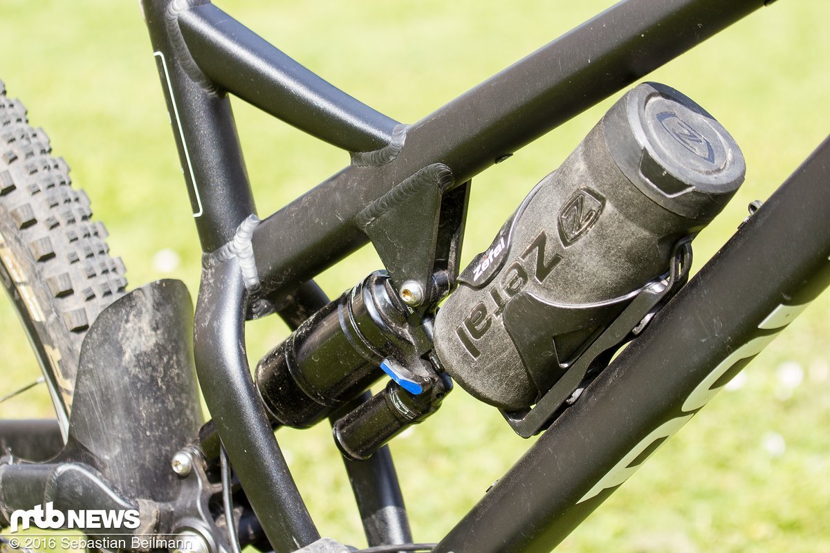

Ein Mudfender schützt den Dämpfer vor Steinschlag und Matsch
# Ein Mudfender schützt den Dämpfer vor Steinschlag und Matsch

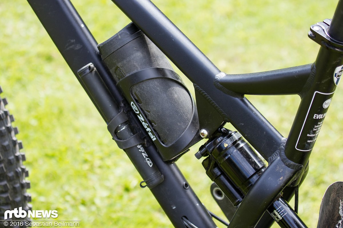

Platz für zwei Flaschen bietet das Pole
# Platz für zwei Flaschen bietet das Pole - eine Flasche findet dabei im Rahmendreieck statt und die andere am Unterrohr

Entwickler Leo Kokkonen mag die Zéfal Tools
# Entwickler Leo Kokkonen mag die Zéfal Tools - so kann er Schlauch, Pumpe und Minitool direkt am Bike unterbringen und muss das Gewicht nicht im Rucksack auf dem Rücken tragen
