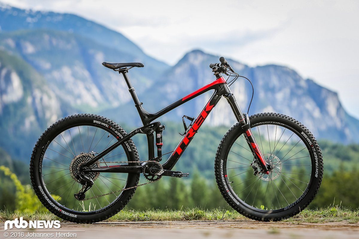

„More capable“: Dies hörte man in Bezug auf das neue Remedy häufiger. Das beliebte Allround-Bike, dessen erste Vorstellung aus 2011 bei uns im Forum übrigens schon über 1.200.000 Aufrufe hat und damit der beliebteste Vorstellungsartikel aller Zeiten ist, büßt auch weiterhin nichts von seinen Allround-Fähigkeiten ein – möchte aber, mehr noch als das Fuel EX, mehr Reserven für harte Trails bergab bieten. Neu außerdem: Die bisher nur für Fox-Dämpfer verfügbare Re:Aktiv-Federung ist nun auch im Rock Shox Metric-Dämpfer Deluxe implementiert und so in den Komplettbikes auch ausgestattet. Ein weiterer Unterschied liegt in der Laufradgröße: Ein 29er Remedy-Modell wird nicht mehr angeboten, das Remedy 2017 ist ausschließlich auf 27.5″-Laufrädern unterwegs.
  • Mehr Federweg: 150 mm (vorher: 140 mm)
  • Flacherer Lenkwinkel: 66.5° (high) / 66° (low) (vorher: 68°/67,5°)
  • Längerer Reach: 458 mm (vorher 447 mm) in Größe 19,5″ (entspricht L)
  • Tieferes Tretlager: 336 mm (vorher: 341 mm)
  • Gewicht: 12.6 kg (Trek Remedy 9.9) bis 14.6 kg (Trek Remedy 7)
  • Preise: 1.889,99 € (Trek Remedy 27.5 AL F/S) bis 7.999 € (Trek Remedy 9.9 27.5 RSL)
  • Erhältlich ab: Juli
Trek Remedy: Im Detail
Wie schon im Trek Fuel EX ist auch im neuen Remedy ein schnurgerades Unterrohr verbaut. Das soll für weit mehr Steifigkeit sorgen, ohne zusätzliches Gewicht auf die Waage zu bringen. Weiterhin ist auch beim Remedy das neue Knock Block-Steuersatz-System verbaut, das angesichts des tiefen Unterrohrs zwingend notwendig ist.
Straight Shot Downtube

Der Kern der rahmenseitigen Veränderungen liegt im sogenannten „Straight Shot“-Unterrohr: Mit dem komplett geraden Rohr soll das Gesamtkonstrukt Rahmen steifer sein als bisher – ohne mehr Gewicht draufzulegen. So liegt das neue Trek Fuel EX in Bezug auf die Steifigkeit im Steuerrohr- und Tretlagerbereich auf einem besseren Level als das aktuelle Abfahrtsgerät Slash und in der gesamten Rahmensteifigkeit nur knapp darunter. „Nachteil“ der Idee: Das Unterrohr setzt nun so tief am Steuerrohr an, dass eine Gabelkrone nicht mehr durchpasst. Die Lösung liegt im …

Knock Block System
Die Idee ist nicht neu: Im Steuersatz integriert befindet sich das „Knock Block“-System, was die identische Funktion erfüllt wie beispielsweise der Blocklock von Acros: Es verhindert, dass sich der Lenker komplett herumdrehen lässt. Dies hat gleich mehrere Vorteile:
  1. Die Bremsgriffe können auch bei großen Rahmen nicht mehr ans Oberrohr schlagen
  2. Bei einem Sturz können keine Kabel mehr abreißen oder kaputtgehen, da der Lenker nicht überdrehen kann – demzufolge lassen sich auch sehr kurze Kabel elegant verlegen
  3. Die Gabel kann nicht mehr am Unterrohr anschlagen
Wer bei Punkt 3 stutzig geworden ist: Ja, das ist definitiv der wichtigste Punkt, den das System bei Trek erfüllen muss – durch das tiefe Straight Shot-Unterrohr würde die Gabelkrone zwangsläufig anstoßen, wenn man den Lenker zu weit dreht, und das mit vermutlich negativem Ausgang für die Carbonstruktur des Rahmens. Bei allen neuen Rahmen mit Straight Shot-Unterrohr ist daher das Knock Block System integriert, inklusive zusätzlichen Gummstoppern am Rahmen. Mit geringfügigen Änderungen lässt sich das System auch ohne spezielle Bontrager-Vorbauten verwenden.
Gummipuffer am Rahmen als letzte Sicherheit
# Gummipuffer am Rahmen als letzte Sicherheit
Weitere Features
  • Re:Aktiv-Federung mit Rock Shox: Das zusammen mit Penske Racing entwickelte Re:Aktiv-Ventil ist nun auch im neuen Metric-Dämpfer Rock Shox Deluxe verfügbar. Ausführlich haben wir Re:Aktiv bereits hier beschrieben.
  • Metric Shock: Das neue Dämpfermaß soll für eine erhebliche Verbesserung der Federungsperformance sorgen. Mehr Informationen zu Metric haben wir für euch in diesem Artikel zusammengefasst.
  • Active Braking Pivot: Das bereits schon länger von Trek bekannte System sorgt dafür, dass die Federung auch beim Bremsen weiterhin aktiv bleibt. Trek Fuel EX und Remedy verfügen außerdem beide weiterhin über den Full Floater-Hinterbau.
  • Mino Link: Von „slack“ zu noch „slacker“: Beim Remedy wurde wie schon beim Fuel EX der Lenkwinkel flacher gemacht, um den Charakter des Bikes noch ein Stück mehr Richtung Abfahrt zu schieben und sicherer zu machen. Der Mino Link ist ein Flip Chip und sorgt im Hinterbau für die gewünschte Geometrie-Einstellung.
  • Boost: Die neuen Trek-Modelle sind alle mit dem neuen Boost 148/110-Standard ausgestattet.

Was für ein steifes Chassis! Beim ersten Bergauf-Antritt fällt der wirklich steife, aber angenehme Hauptrahmen auf. Das Remedy klettert auch in der offenen Position sehr gut bergauf und lässt sich problemlos über hochstehende Wurzeln und Stufen manövrieren, ohne an Traktion am Hinterrad einzubüßen. Die hauseigene Drop Line-Sattelstütze unterstützt mit einer schnellen Funktion und einem ergonomischen Hebel gut – mehr zur Bontrager Drop Line lest ihr in unserem Test.
Hier war es noch trocken: "Angry Midget" ist ein toller, flowiger Trail
# Hier war es noch trocken: "Angry Midget" ist ein toller, flowiger Trail
Aber wegen des Uphills sind wir nicht hier in Squamish: „Angry Midget“ und „Half Nelson“ rufen dazu auf, die Bremsen aufzumachen und dem Remedy die Sporen zu geben. Härtere Schläge und Drops nimmt das Remedy problemlos mit, um die engen Kurven auf Angry Midget lässt sich das Remedy schnell und unkompliziert herummanövrieren. Eingewöhnungszeit benötige ich mit dem Remedy nicht, daher lassen sich auch die kleineren Sprünge des berühmten „Half Nelson“-Trails problemlos nehmen respektive durchsurfen. Man fühlt sich wohl!
Auf "Angry Midget"
# Auf "Angry Midget"
Wird das Gelände steiler und rustikaler, weicht das Bike vor nichts zurück, sondern hält die Linie sehr ordentlich – hier macht sich das steife Chassis definitiv positiv bemerkbar. Der Rock Shox Deluxe-Dämpfer hat ein wunderbar sahniges Ansprechverhalten und zieht angenehm, eher linear durch den Federweg, um dann im letzten Drittel schön progressiv zu werden – „plush“ ist das Wort der Stunde, und genauso fühlt sich der Hinterbau auch an. Dabei bleibt das Heck jederzeit bereit für neue Schandtaten, ohne durchzusacken oder bei härteren Sprints zu viel Energie aufzusaugen. Die Bontrager SE4 Enduro-Reifen überraschen positiv: Im Trockenen in Ordnung, aber nicht überragend, gefiel der Grip insbesondere im feuchten und nassen Terrain.
Trek Remedy: Fazit
Wildern im Slash-Terrain: Das Trek Remedy ist für 2017 ein wandelbares, willig uphill-kletterndes, aber auf Wunsch komplett auf Abfahrt trimmbares Allround-Bike geworden, das von seiner Charakteristik klar auf dem Weg Richtung großer Slash-Bruder ist. Der flachere Lenkwinkel tut dem Bike ebenso gut wie der längere Reach. Vor allem aber der tut extrem gut funktionierende Hinterbau überzeugt: Ob es an der neuen Metric-Länge oder dem Re:Aktiv-Update des neuen Rock Shox Deluxe Dämpfers liegt – oder doch am Full Floater-System? Wir wissen es nicht. Genau können wir dies erst nach einem längeren Test sagen – hierfür fehlte schlicht und einfach die Zeit vor Ort. Fakt ist jedoch: Mit der 2017er-Version des Remedys ist Trek ein richtig gutes Bike gelungen, dass bergab nochmal mehr Reserven hat als der minimal zahmere kleine Bruder Fuel EX.
Schwarz, rot, schnell: Das neue Trek Remedy ist ein toller Allrounder, mit dem man es bergab krachen lassen kann
# Schwarz, rot, schnell: Das neue Trek Remedy ist ein toller Allrounder, mit dem man es bergab krachen lassen kann - in unserem ersten Kurztest zauberte es uns jedenfalls ein fettes Grinsen ins Gesicht!
