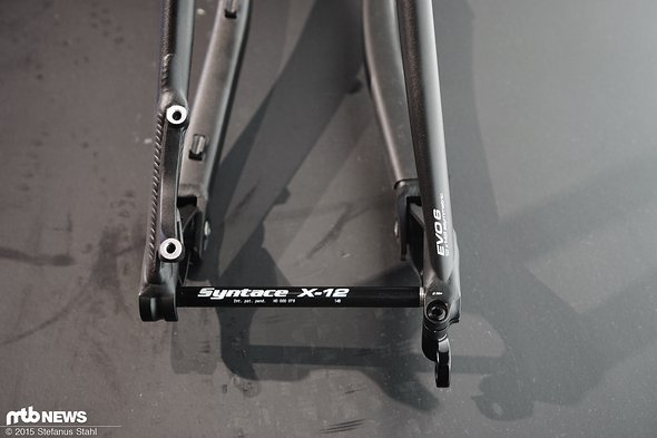

148 mm Hinterachse
148 mm Hinterachse - X-12 im neuen Maß

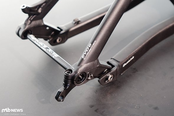

EVO6
EVO6 - gibt's natürlich auch mit konventionellem Schaltauge (abgebildet ist ein Shimano Direct Mount Schaltauge)

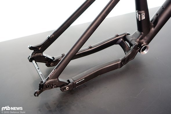

Der Diamantrahmen bleibt
Der Diamantrahmen bleibt - ebenso die 10 Jahre Garantie. Damit auch die Lager möglichst lang halten, kriegt das Mk13 eigene, besser gedichtete Kugellager.
Die Hinterradnabe ist um 6 mm aus der Mitte gerückt
Die Hinterradnabe ist um 6 mm aus der Mitte gerückt - das sorgt für einen symmetrischen Speichenwinkel
Die Sitzstreben laufen direkt ins Ausfallende
Die Sitzstreben laufen direkt ins Ausfallende - die am 101 auf der Eurobike gesehene "Haifischflosse" ist verschwunden

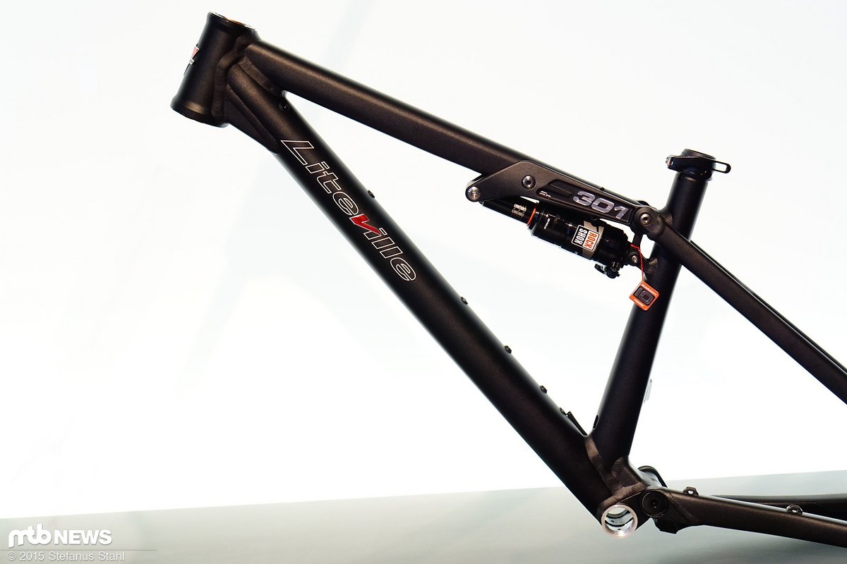

Bewährter Indikator
Bewährter Indikator - Der optimale Negativfederweg kann am Oberrohr abgelesen werden.
Sicherheitshalber steht's auch nochmal drauf
Sicherheitshalber steht's auch nochmal drauf - das hier ist die neueste, 13. Generation.

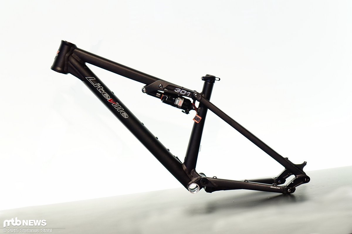

Liteville 301 Mk13: Liteville hat die 13. Generation seines Klassikers 301 vorgestellt. Das Bike bleibt sich (natürlich!) treu, wird aber erneut einen Schritt weiter entwickelt, ein Stück besser gemacht. Wir haben die Details.
Ganz neu und dennoch vertraut
# Ganz neu und dennoch vertraut - das Liteville 301 ist 2016 in die dreizehnte Generation gegangen und erfreut sich nach wie vor größter Beliebtheit. Die Belohnung: Platz 3 in der Kategorie Trailbike des Jahres 2016!
Häufig scheint es, als würde Liteville sein 301 in kleinen Details weiter entwickeln, und als wäre das nicht unbedingt wichtig. Doch, und da sind sich fast alle Rahmenhersteller einig: Details sind unbedingt wichtig. Das zeigt die 13. Evolutionsstufe des 301. So ist das Yoke und das Hauptlager des Rahmens sicher ein Detail, verglichen mit dem Hinterbaukonzept als solches. Doch gerade ein Detail wie das Yoke ist essentiell für viele spürbare Eigenschaften eines Rahmens. Hier entscheiden sich Reifenfreiheit, Kettenlinie, Kettenblattkompatibilität und Hinterbausteifigkeit. Hier wird mit viel Gehirnschmalz ein bestmöglicher Kompromiss gesucht, hier unterscheiden sich Bikes.
148 mm Hinterachse
# 148 mm Hinterachse - X-12 im neuen Maß

EVO6
# EVO6 - gibt's natürlich auch mit konventionellem Schaltauge (abgebildet ist ein Shimano Direct Mount Schaltauge)
Schauen wir uns das Liteville 301 Mk13 an, stellen wir fest, dass die Weiterentwicklung gegenüber dem Mk12 vor allem im Bereich des Hinterbaus und des Hauptlagers zu finden ist. Mehr Stützbreite, mehr Reifenfreiheit, neue Kettenlinie. Passend dazu wurden die Ausfallenden verschoben, nun weist auch das 301 das Hinterrad-Einbaumaß “EVO-6” auf, das bereits mit dem 101 und dem H-3 vorgestellt wurde. Das heißt konkret: 148 mm (“Boost”) Einbaubreite gepaart mit um 6 mm asymmetrischer Mittellinie, die für einen symmetrischen Speichenwinkel sorgt. Was bedeutet das in der Praxis? Das Hinterrad wird steifer, die Reifenfreiheit steigt, fortan passen 27,5″ Hinterräder bei allen Rahmengrößen.
# Der Diamantrahmen bleibt - ebenso die 10 Jahre Garantie. Damit auch die Lager möglichst lang halten, kriegt das Mk13 eigene, besser gedichtete Kugellager.
# Die Hinterradnabe ist um 6 mm aus der Mitte gerückt - das sorgt für einen symmetrischen Speichenwinkel
# Die Sitzstreben laufen direkt ins Ausfallende - die am 101 auf der Eurobike gesehene "Haifischflosse" ist verschwunden

Bewährter Indikator
# Bewährter Indikator - Der optimale Negativfederweg kann am Oberrohr abgelesen werden.
# Sicherheitshalber steht's auch nochmal drauf - das hier ist die neueste, 13. Generation.

Das Gewicht der Rahmen bleibt unterdessen ebenso gleich wie die meisten anderen Merkmale: 5-fach konifizierte Rahmenrohre, Duo-Link für die Wahlmöglichkeit von 26″ oder 27,5″ Hinterrad, integrierter Steuersatz und viele ausgeklügelte Details.
