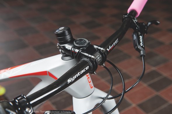

Nach dem Bikefitting muss noch Hand an den Turmbau angelegt werden. Beeindruckend wie tief die neue Syntace Lenkzentrale gewandert ist.
# Nach dem Bikefitting muss noch Hand an den Turmbau angelegt werden. Beeindruckend wie tief die neue Syntace Lenkzentrale gewandert ist.

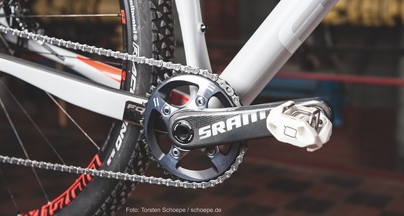

Sram XX1 Spider, eine praktische Option um Kettenblätter der Größen 28 - 32 Zähne fahren zu können.

Da ich mir schon länger vorgenommen hatte einmal ein Bikefitting vornehmen zu lassen, bot sich die Gelegenheit an, dies während des Dauertests umzusetzen. Ausschlaggebend war die verbaute Lenkstange am Focus, welche mir zu unbequem war. Sie bescherte mir schlichtweg einschlafende Hände. Um endlich mal mit dem ganzen Halbwissen aufzuräumen das sich über die Jahre angesammelt hatte, wurde meine Sitzposition bei KOM-Sport in Köln genau vermessen und erklärt. Den Bericht dazu gibt es hier. Im Verlauf der Vermessung mussten Vorbau und Lenker neuen Komponenten von Syntace weichen, die besser zu meiner optimalen Sitzposition passen, als die orginalen Komponenten aus dem Hause Concept. Zwar wurde meine Sitzposition dadurch racelastiger, aber für mich auch komfortabler für die Langdistanzen.
Bikefitting bei KOM-Sport, Sebastian legt Hand an.
# Bikefitting bei KOM-Sport, Sebastian legt Hand an.

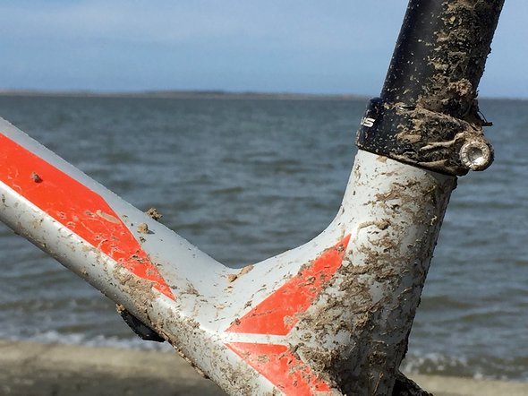

Hier nochmal deutlich zu erkennen wie frei das Sattelrohr steht, da die Sitzstreben aussen zum Oberrohr hin vorbei laufen.
# Hier nochmal deutlich zu erkennen wie frei das Sattelrohr steht, da die Sitzstreben aussen zum Oberrohr hin vorbei laufen.

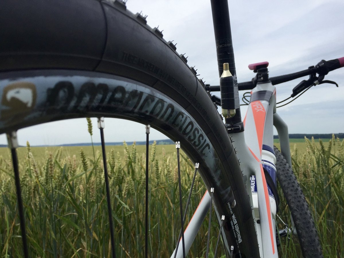

Während der 24h am Alfsee und der „Night on Bike“ durfte mich ein American Classic Wide Lightning Laufradsatz begleiten. Auf diesen exklusiven Laufradsatz werde ich im Herbst beim Abschlußbericht zum Focus Raven Max Factory genauer eingehen.
Die American Classic Wide Lightning werden bei Rad am Ring und den 24h Stuttgart beweisen können wie toll sie sind.
# Die American Classic Wide Lightning werden bei Rad am Ring und den 24h Stuttgart beweisen können wie toll sie sind.

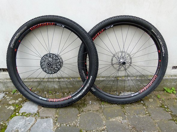

Nach gefahrenen 2.700 km wurde es auch Zeit, sich mit einer neuen Bereifung auseinander zu setzen. Beide Continental Race Kings wiesen doch schon starke Abriebsspuren an den Flanken auf und beim Hinterrad sogar erste Verletzungen der Karkasse. Das Profil des hinteren Reifens befand sich an der Verschleißgrenze. Somit wanderte der Vorderreifen erstmal auf das Hinterrad und vorne wurde ein Continental X-King 2.2 Racesport aufgezogen. Er zeigte dann auch bei den schlammigen Verhältnissen rund um den Rursee, dass er nicht nur für nasses Gelände im Rennen vorne die bessere Wahl ist. Neben dem mehr an Grip, ist die Reifenbaubreite das andere was sofort auffällt. Der X-King fällt deutlich schmaler aus.
Ich weiß, dass es viele Fahrer gib,t deren Reifenflanken nach 2.700 km nicht diese starken Abnutzungen aufweisen, wie an meinen Race-Kings. Das liegt dann in erster Linie daran, dass immer noch zu viele Mountainbiker mit zu viel Druck im Reifen fahren. Ich fahre bei meinen 74 kg einen Reifendruck von 1,6/1,8 bar max. In technischem Gelände darf es auch mal 0,1bar weniger sein.
Dadurch sind die Reifen natürlich extremen Kräften beim walken ausgesetzt, was auch die Spuren auf den Seitenflanken erklärt. Beim Race-King baut die Seitenflanke breiter als die Stollen. Dadurch ist die Karkasse natürlich noch gefährdeter gegenüber Reifenschlitzern. Eine saubere Fahrweise verlängert hier das Leben des Reifens.
