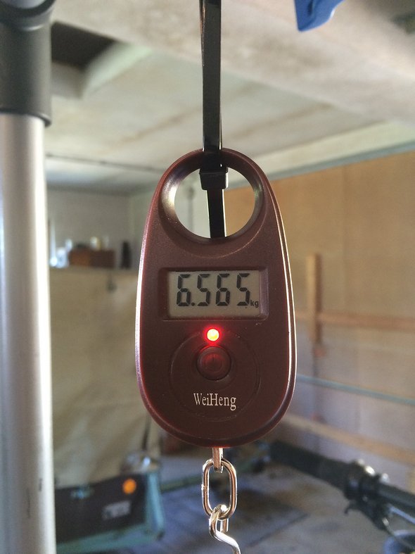

Mit dem Scott Scale RC hat sich IBC-User bikefreak1997 den Traum vieler Leichtbau-Fetischisten erfüllt – 7,32 kg mit 1×11, 7,47 kg mit 2×10 und unfassbare 6,435 kg in der Bergrennversion mit Starrgabel. Auch optisch kann das Scott Scale RC mit der UD-Optik unter Klarlack überzeugen. Beeindruckend sind die vielen Detaillösungen wie die selbst gebaute Sattel-Stützenkombi aus Carbon. Viel Spaß mit diesem Bike der Woche.

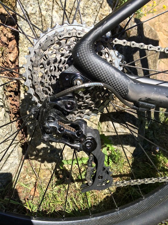

Entlackt hätte ich den Rahmen so oder so. Also ging ich dem Rahmen an den Lack, habe ihn danach wieder mit Klarlack lackieren lassen, alle Teile vom Fun Works umgebaut und dann hat mich das Bastelfieber gepackt. Also das Schaltwerk komplett überarbeitet und aus Carbon nachgebaut. Dann wurde vom Dura Ace 7900 Umwerfer das bedremelte Gelenk von Axel abgeformt und aus Carbon gebaut, so dass ich mein Scale mit 2×10 XX Antrieb, Rocket Ron 29×2.1 (vorne) und Thunder Burt 29×2.1 (hinten) auf 7,47 kg hatte.
Ich war sehr lange gegen 1×11, da mir in einem Rennen in beide Richtungen damit die Gänge ausgegangen sind, doch ich habe mich dazu bequatschen lassen, es zu probieren. Aus dem Forum wusste ich, dass man den 11-fach Schalthebel mit dem alten 10-fach Schaltwerk kombinieren kann. Daher ging ich auch davon aus, dass eine SRAM-Kassette dazu funktioniert. Also alles bestellt und im Originalzustand verbaut. Ich bin zufrieden und fahre es bis heute, ohne etwas verändert zu haben. Im Herbst/Winter wird dann wieder gebastelt – aber jetzt wird erstmal gefahren!

Wie eben schon angesprochen der Steuersatz. Auch ein Laufradsatz mit 1080 g soll noch kommen. Das Schaltwerk ist aktuell noch komplett original, das muss sich ebenfalls noch einer kompletten Überarbeitung unterziehen. Der Käfig soll wie der One Up-Käfig mit Versatz der oberen Schaltrolle gebaut werden, um die Schaltperformance zu verbessern. Ansonsten wird das eine oder andere Teil sicher nochmal bedremelt oder aus Carbon nachgebaut. Auch würde ich gerne die neue Trickstuff Piccola montieren.

7,32 kg

Schalthebel: Shimano XTR 9000 11-Fach ispec
Schaltwerk: Shimano XTR 980 10-Fach Schaltwerk
Pedale: Exustar PM 25TI
Kette: Sram
Kassette: Sram XO1
