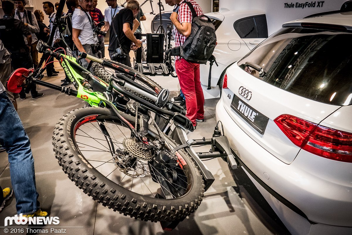

Hier ist gut sichtbar, wie weit der Träger abgeklappt werden kann

Um auch mit montiertem Träger weiter an den Kofferraum zu kommen, lässt sich die Transportfläche sehr weit abklappen. Cleveres Detail: die Haltearme, die die Fahrradrahmen fixieren melden beim Festziehen mit einem Klickgeräusch, wenn das optimale Drehmoment erreicht ist.
Nach eigenen Angaben wollte man „den Mercedes unter den Biketrägern“ entwickeln. Ob das gelungen ist, werden wir zu einem späteren Zeitpunkt in einem Test feststellen. Beim kurzen Ausprobieren auf der Messe hat der Easyfold XT einen durchaus überzeugenden Eindruck gemacht.
