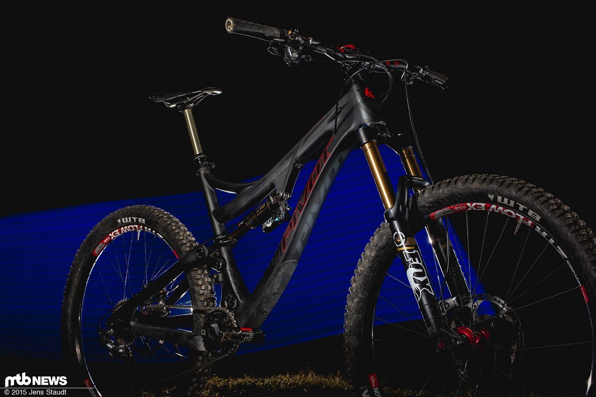

Einer der diversen Träger der Testreifen. Wir sind die Reifen auf verschiedenen Bikes im Enduro und Trailsektor gefahren.
# Einer der diversen Träger der Testreifen. Wir sind die Reifen auf verschiedenen Bikes im Enduro und Trailsektor gefahren.
Aufbau

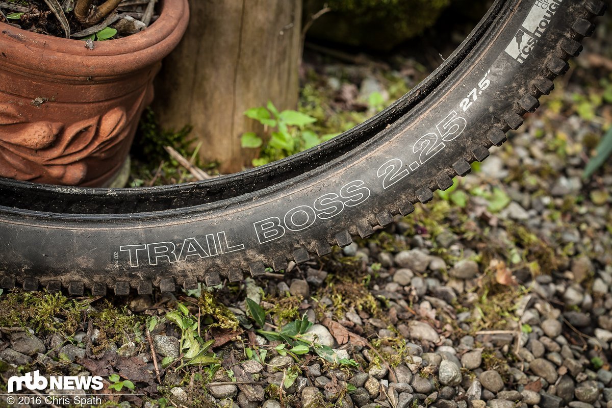

„Das sieht doch aus wie…“ – Dieser Ausspruch ist auf viele Produkte im Bikebereich anwendbar. Zweifelsohne gibt es immer mal wieder Ähnlichkeiten, was der eigentlichen Funktion keinen Abbruch tun sollte. Ein offenes Stollenprofil mit moderat großen Stollen findet sich am WTB Vigilante, was auf eine gute Selbstreinigung hoffen lässt. Am WTB Trail Boss lässt das Profil mit seinen niedrigeren Mittelstollen auf gute Rolleigenschaften vor allem auf härteren Böden schließen. Soweit der erste Eindruck.
Das Reifenprofil ist einigen Konkurrenzprodukten durchaus ähnlich
# Das Reifenprofil ist einigen Konkurrenzprodukten durchaus ähnlich
Der Trail Boss verfügt über ein dichteres Profil
# Der Trail Boss verfügt über ein dichteres Profil
