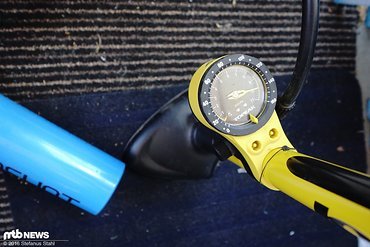

Manchmal sind einfache Ideen die besten – so auch bei Airshot? Dabei handelt es sich im Grunde einfach um eine Sigg-Flasche mit Ventil und Schlauch samt Absperrhahn. Die Flasche kanne mit einer gewöhnlichen Standpumpe auf 10 Bar aufgepumpt werden. Die Luft lässt sich dann – eben mit 10 Bar – in einen Reifen schießen. Damit kann die Airshot, genau wie die hier bereits vorgestellte Luftpumpe Bontrager Flash Charger TLR oder ein Kompressor, die Tubeless-Montage deutlich vereinfachen.
Reihenschaltung
# Reihenschaltung - Pumpe-Airshot-Laufrad.
Aufpumpen
# Aufpumpen - über ein Sclaverand-Ventil lässt sich Airshot befüllen.
10 Bar sind das Maximum
# 10 Bar sind das Maximum - dann steht genügend Druck für einen gewöhnlichen Reifen (kein Plus, kein Fat) zur Verfügung.
Die Bedienung des Systems ist denkbar einfach: Hebel umlegen, Standpumpe am Ventil anschließen und das Workout kann beginnen. Tatsächlich braucht es je nach Pumpe über 100 Hübe und am Ende auch richtig Kraft, um 10 Bar in der Flasche zu erreichen. Dann kann der Schlauch am Ventil des Bikes angeschlossen werden, der Hebel erneut umgelegt und die Luft zischt in den Reifen. Auf diese Weise konnten wir alle Reifen erfolgreich montieren, die wir probiert haben. Bei etwa 1,5 – 2 Bar (je nach Volumen des Reifens) stellt sich ein Gleichgewicht zwischen Flasche und Reifen ein, gegebenenfalls muss also noch etwas nachgepumpt werden, meistens sprangen die Reifen aber direkt ins Felgenhorn.
